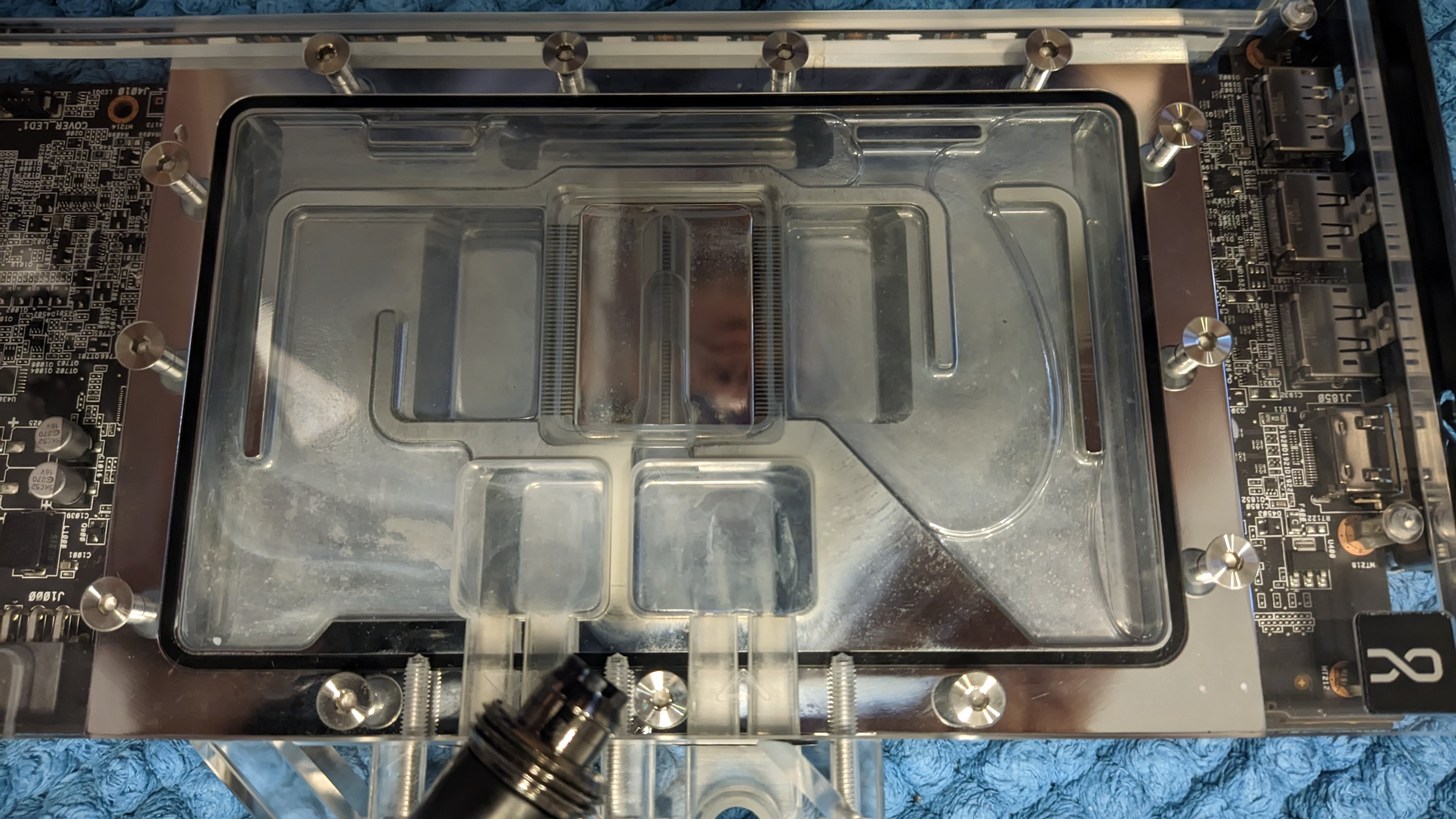

Jetzt zu meinen Problemchen, Anfang des Jahres meine WaKü erweitert und umgebaut. Dabei hab ich absolut vergessen, die neuen Schläuche für den neuen externen Radiator zu spülen. Ende der Geschichte der GPU sieht jetzt so aus:
Wie man sieht, schöne Ablagerungen. Temperaturen sind so weit noch alle im grünen Bereich. Also eher ein optischer Mangel.
Meine Lösung bisher war:
Den Loop leeren, Graka raus. Kühler runter/zerlegen, ordentlich sauber machen*, wieder zusammen bauen und glücklich sein.
Aus dem Plan wurde aber nichts. Eine Schraube (Horizontale zum PCIe ganz links) war/ist so angezogen, dass eher der Schraubenkopf rund wurde, wie die Schraube sich lösen lassen wollte.

Bei festsitzenden Schrauben kann man mit einem "Dremel" mit Trennscheibe einen Schlitz in den Kopf fräsen. Ruhige Hand vorausgesetzt. Dann mit einem Schlitzschraubendreher aufdrehen.
Reaktionen: Schwobaseggl
Ich würde versuchen in den Schraubenkopf erstmal einen Schlitz zu fräsen und versuchen die dann mit einem großen Schlitzschraubenzieher doch noch gelöst zu bekommen.
Dann siehst du welche Schraube es ist und wenn man dann worst case kein Ersatz finden... was ich mir nicht vorstellen kann, dann könnte man immer noch übergangsweise die gleiche Schraube wiederverwenden.
Aber vermutlich ist das eine normale M3-M5 Senkkopfschraube die du in jedem Baumarkt findest.
Übrigens hab ich den gleichen Waküblock und das ist und war vermutlich auch mein letzter von Alphacool. Ich hab mit den Schrauben der Rückseite selbe Erfahrung gemacht. Hab am Ende die Backplane + Schrauben der original Nvidia GPU Verschraubung genommen weil die Schrauben von Alphacool unbrauchbar waren, damit konnte man nicht mal den nötigen Anpressdruck einmalig aufbauen bevor sich der Schraubenkopf langsam schon selbst aufgelöst hat.

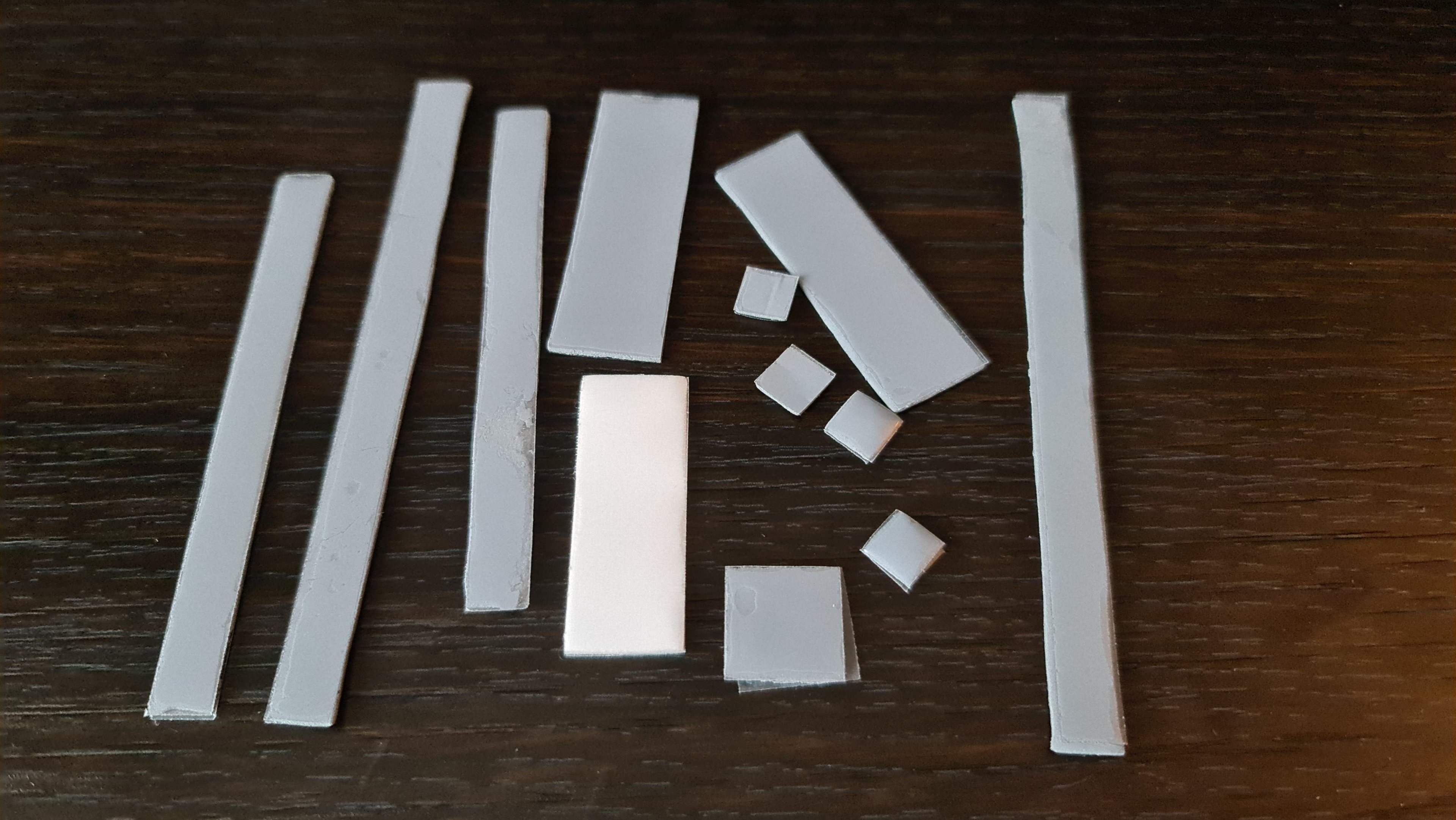

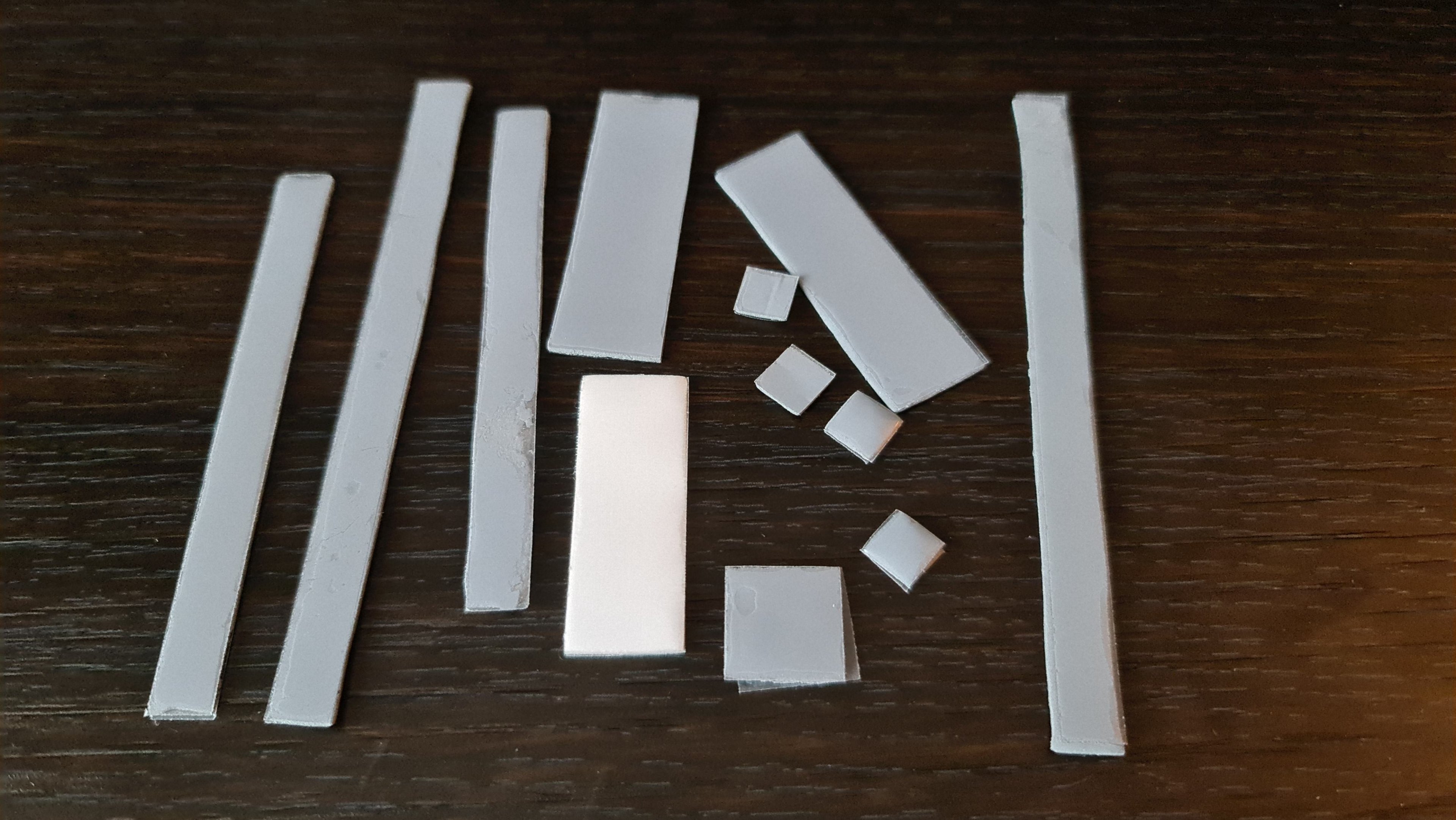

Sodele, eben dazu gekommen, die Karten zum Reinigen.
-Die Pads waren total zerbröselt.
-Der Plastikaufsatz an der Jetplate ist beim Herausnehmen gebrochen.
-Alle Schrauben fühlen sich sehr weich an.
Also das war wohl mein letzter Kühler der Marke Alphacool...
Bei der Preisklasse erwarte ich, dass die Pads länger als ein Jahr halten.
Die mitgelieferte WLP keine Hotspotprobleme verursacht (Kryosheet war die Lösung).
Die Schrauben einigermaßen "hochwertig" sind.
Der aufgerufene Preis entspricht einfach nicht der Qualität/Verarbeitung des Produktes.
Das i Tüpfelchen ist aber der Support, die Schrauben durfte ich selbst kaufen/besorgen.
Man bin ich angefressen....
Reaktionen: eRacoon
Hätte von den Pads auch nichts anderes erwartet, meine nagelneuen Pads die beim Block dabei waren sahen schon so aus.
Die nachgekauften Apex Soft Pads von Alphacool machen allerdings einen verdammt guten Job soweit.
Kann insgesamt dein Eindruck aber wie oben schon erwähnt bestätigen, wenn es Alternativen gibt in Zukunft wenn ich den nächsten Block brauche steht Alphacool auch weit unten bei mir auf der Liste.
