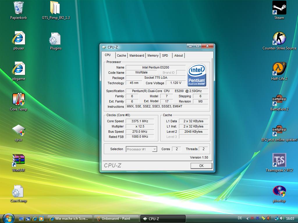

was mich interesieren würde sind eure temp ab 3Ghz aufwärts in 2D und 3D anwendungen.Mein sind in moment laut coretemp 35 Grad bei settings sehe signatur,,aber diese schwancken manchmal in 2D bis an die 40 Grad...Gibt es ein anderes tool zum temp auslesen was besser ist??Danke im voraus
MFG
Marti
anbei mein ergebniss:freak:

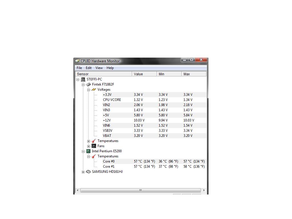

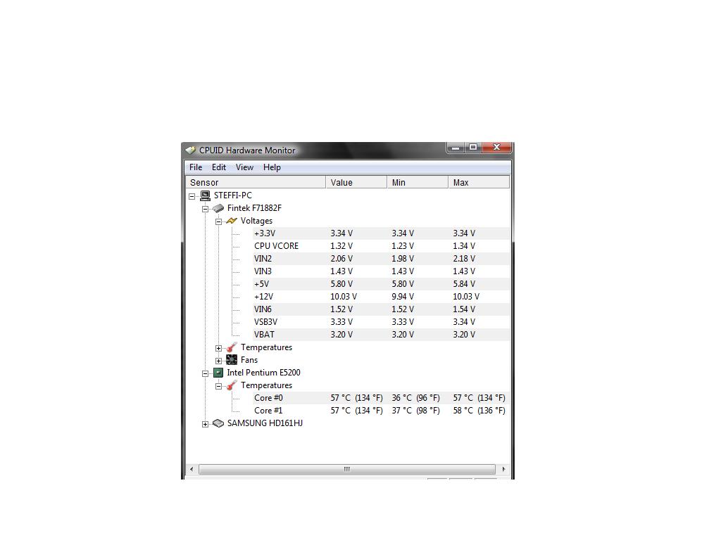

Versuche es mal mit:
http://www.cpuid.com/hwmonitor.php
Da kann man für alles ganz gut die Min. und Max. Werte sehen.
Unter richtiger Volllast (Prime95 + Furmark zusammen) komme ich an die 72°C mit einem OCZ Vendetta 2 (120mm Lüfter) und real ca. 1,38V für E5200 @ 3900MHz. Die Graka ist dann so bei 67°C.

@ roman441
Leider kann ich Dir nicht sagen welche Sensoren dort gefunden wurden.
Ins Blaue geraten könnte VIN2 die RAM-Spannung sein, wenn die im BIOS auf 2,0 bis 2,1V eingestellt wurde.
danke troll-i nettes ding das programmchen:D ty

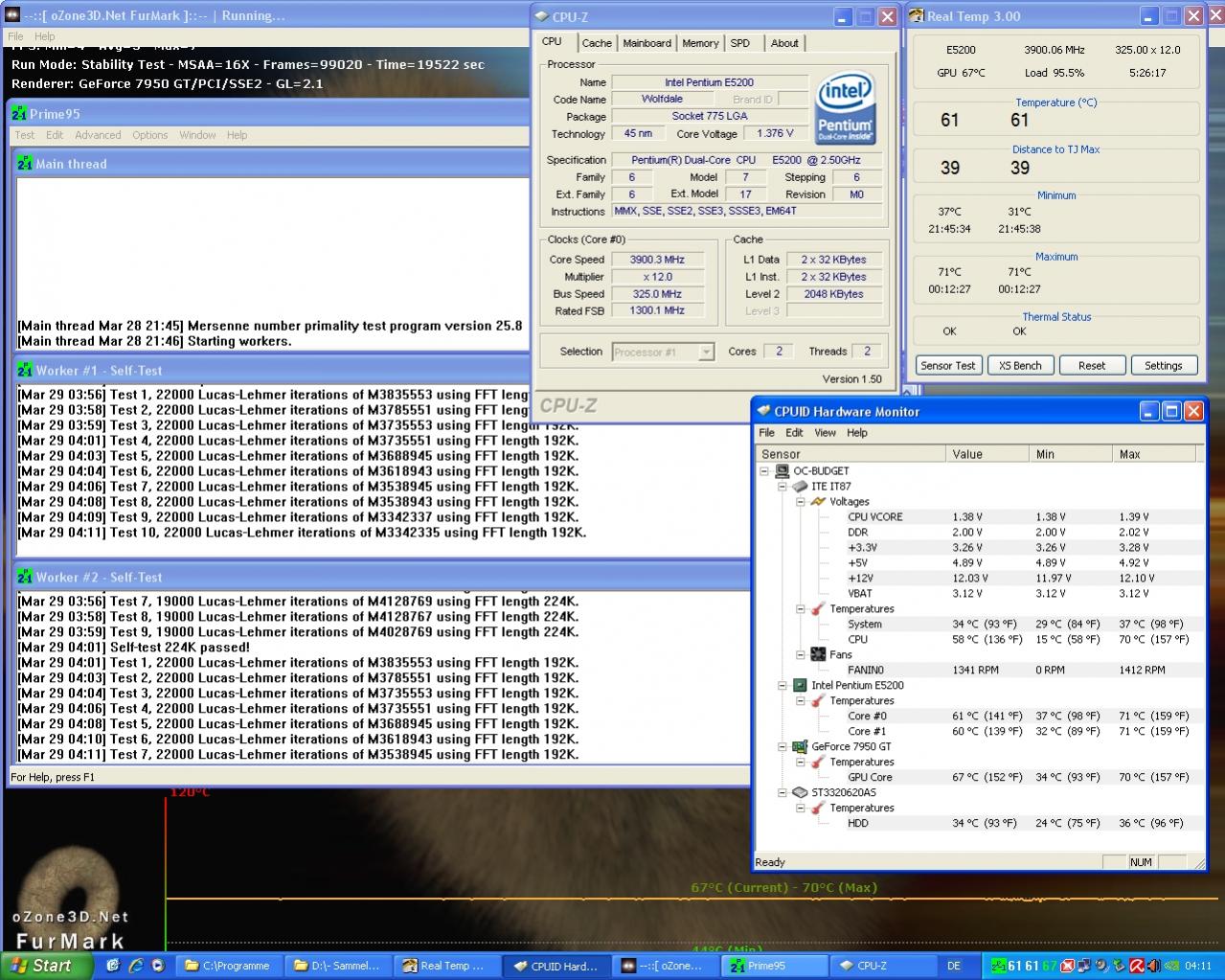

Falls es noch jemanden interessiert, was ich aus dem wehrlosen E5200 herausgequetscht habe:
GA-965P-DS3P E5200 Overclock Settings
E5200 @ 3900 MHz
Advanced BIOS Features
CPU Enhanced Halt (C1E) [Disabled]
CPU EIST Function [Disabled]
Integrated Peripherals
Legacy USB storage detect [Disabled]
MB Intelligent Tweaker(M.I.T.)
CPU Clock Ratio [12 X]
Fine CPU Clock Ratio [+0.0]
CPU Host Frequency (MHz) 325
PCI Express Frequency (MHz) 100
System Memory Multiplier (SPD) [2.50]
CAS Latency Time [5]
DRAM RAS# to CAS# Delay [5]
DRAM RAS# Precharge [5]
Precharge delay (tRAS) [15]
Memory Performace Enhance [Normal]
DDR2 OverVoltage Control [+0.2V]
(G)MCH OverVoltage Control [+0.1V]
FSB Voltage OverControl [+0.1V]
CPU Voltage Control [1.42500V]
Unter Volllast bleiben davon halt nur noch 1.38V übrig ...
