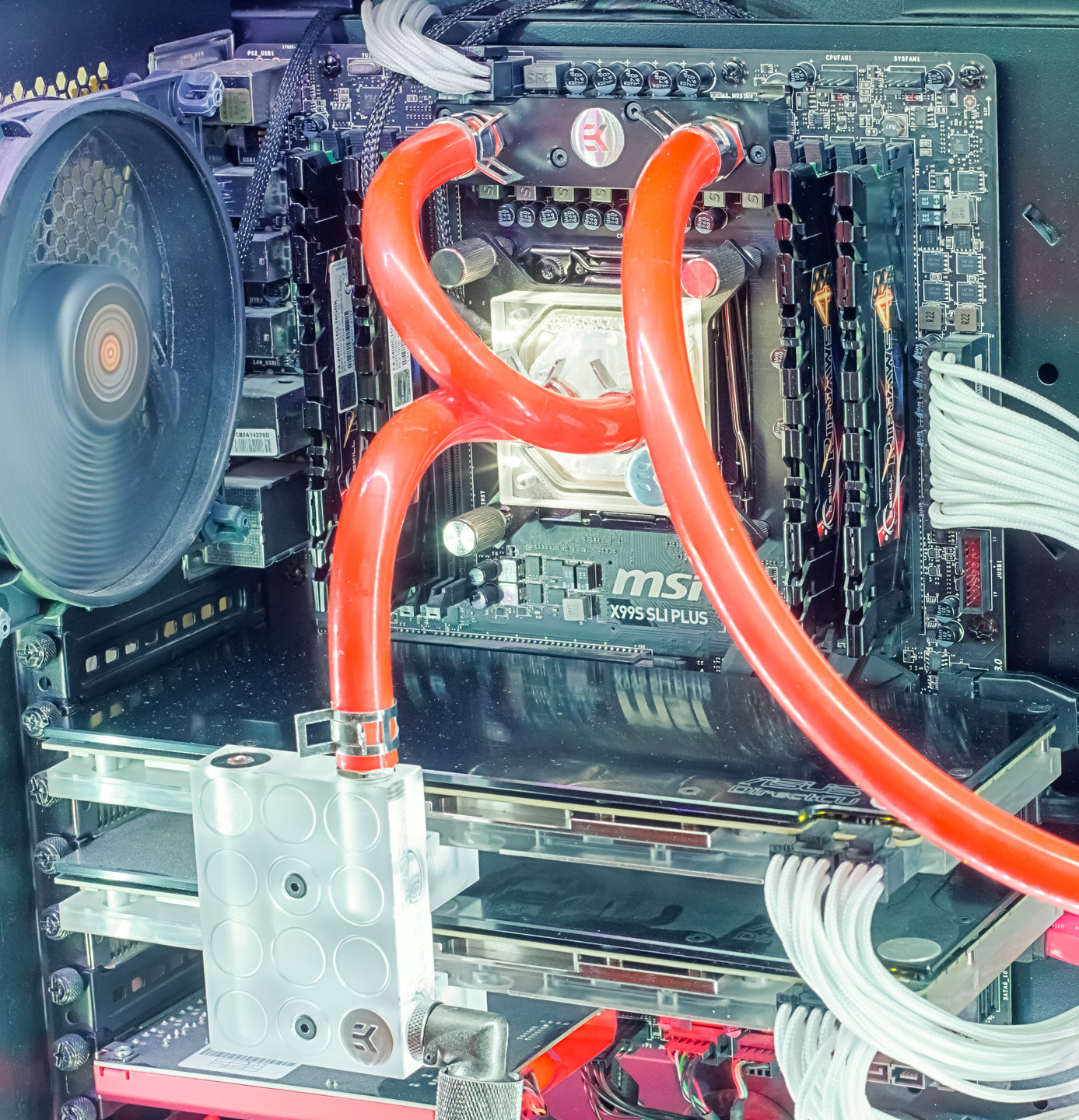

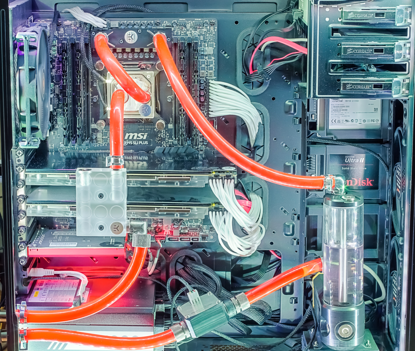

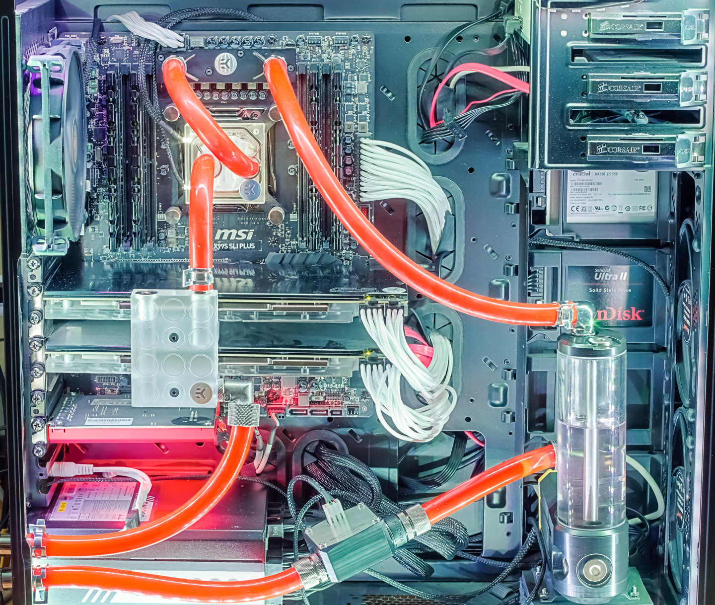

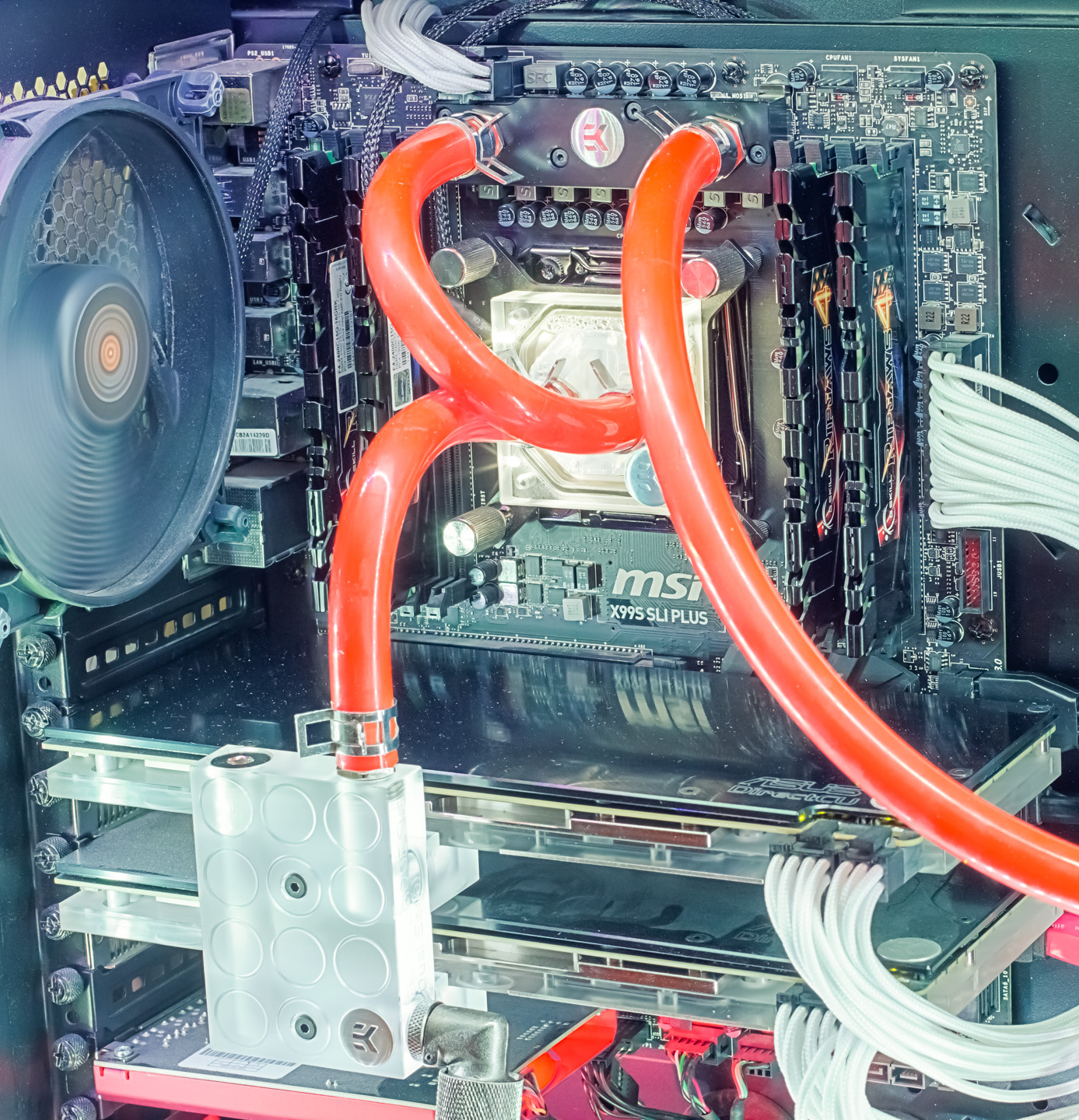

Ich hab recht viel von EK, vor allem Blöcke: 1 x CPU, 2 x GPU, 1 x Mainboard-VRM Kühler. Das sieht bei mir zur Zeit so aus:
Ein Vergleich mit anderen Wakü-Herstellern fehlt mir, aber bisher funktioniert alles fehlerfrei. Qualität passt, und vor allem der Lieferumfang ist klasse. Da sind nicht nur die Kühler drin, sondern auch ausreichend Wärmeleitmittel und sogar das Werkzeug für den Ein-/Umbau ist mit dabei.
Von Alphacool konnte ich mal die AiO "Eisbaer" testen, die ist auch sehr gut verarbeitet und der Lieferumfang/Qualität ist klasse. Davon abgesehen sind die Alphacool-Radiatoren eigentlich immer eine Empfehlung!
Der einzige Kritikpunkt bei EK Water Blocks ist die Leistung des CPU-Kühler "Supremacy EVO". Der hinkt den anderen Kühler hinterher, aber letztlich spielen die alle auf hohem Niveau.

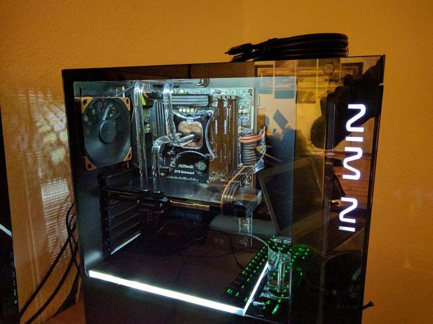

Ich verstehe nicht warum immer von Hardtube als erste Wakü abgeraten wird. Bei einer Verschlauchten lernt man nichts was für Hardtubes wichtig wär, dazu kommt, das man dann zwei mal kauft.
Nicht jeder hat am Anfang die Nerven und das handwerkliche Geschick um Hardtubes so zu biegen wie du ;) (die satinierten Tubes gefallen mir übrigens sehr gut :D)
Normal bin ich kein Fan von Hardtubes weil ich einfach zu viel bei mir rumbastel und dann alle zwei Wochen neue Tubes biegen müsste, aber dein Loop gefällt mir :)

Natürlich, aber das Geschick und die Geduld bekommt man auch nicht durch Softtubes. Entweder man hat sie oder halt nicht.
BoB, könntest du erklären wie du es meinst, das mit 16/12 kein Cleanes System zu Stande kommt? Kann mir nichts drunter vorstellen.
Das habe ich so nicht gesagt natürlich kann auch 16mm OD Clean aussehen nur in normalen Midi towern ist es mir zu wuchtig sodass sowas auf mich immer etwas plump wirkt. Es ist und bleibt Geschmackssache, das was ich so stricke gefällt sicher auch nicht jedem. Aber das ist das schöne an der waküwelt jeder macht sie sich wie sie ihm gefällt.

Achso, dann habe ich da zu viel hinein interpretiert, hatte an eine bessere Biegsamkeit oder ähnliches gedacht.
@BOBderBagger: Deine Konstruktion schmeichelt meinem Auge ;)
Hut ab - sieht wirklich fein und wunderbar aufgeräumt aus :)
