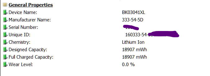

Ich habe bei meinen HP Pavilion x360 14-ba31ng (das ist ein Kaby-Lake U convertible von 2017/18) im Februar 2023 den Akku getauscht. Da die HP Original Akkus eher teuer sind, habe ich einen Nachbau der Firma GreenCell verwendet.
Diese Akku taugt leider wenig, er hat jetzt schon nur noch eine Kapazität von 19Wh anstatt 39Wh. Die Akku Diagnose im HP Support Assistent sagt schon von Anfang an, dass der Akku kalibriert werden muss, was aber nicht klappt. Das wäre jetzt für sich genommen nicht problematisch, wenn der Akku ansonsten ok wäre. Es ist auch nicht nur die Anzeige, die Laufzeiten des Computers werden auch immer kürzer.
Schräg ist auch, das laut HWINfo die "Designed Capacity" des Akkus immer weiter runtergeht, sprich es geht nicht der Wear-Level hoch, sondern der Akku "verkleinert" sich.

Er hatte als er neu war 35Wh, das ist auch die Angabe des Herstellers. Der Akku ist etwas kleiner als die 39Wh des Original HP Akkus (Sorry da habe ich nicht mehr dran gedacht, als ich den Beitrag geschrieben habe). Als er neu war, stand bei "Designed Capacity" in HWInfo irgendwas um 35.000 mWh (habe leider keinen Screenshot mehr). Seitdem verringert sich die Kapazität bei jedem Ladezyklus. Es kann sein, das garnicht die Zellen das Problem sind, sondern die Elektronik. Aber die begrenzt auch die Ladung. Heute gingen wirklich nur 18Wh rein (gemessen über die Steckdose, laden bei ausgeschaltetem Notebook...).
