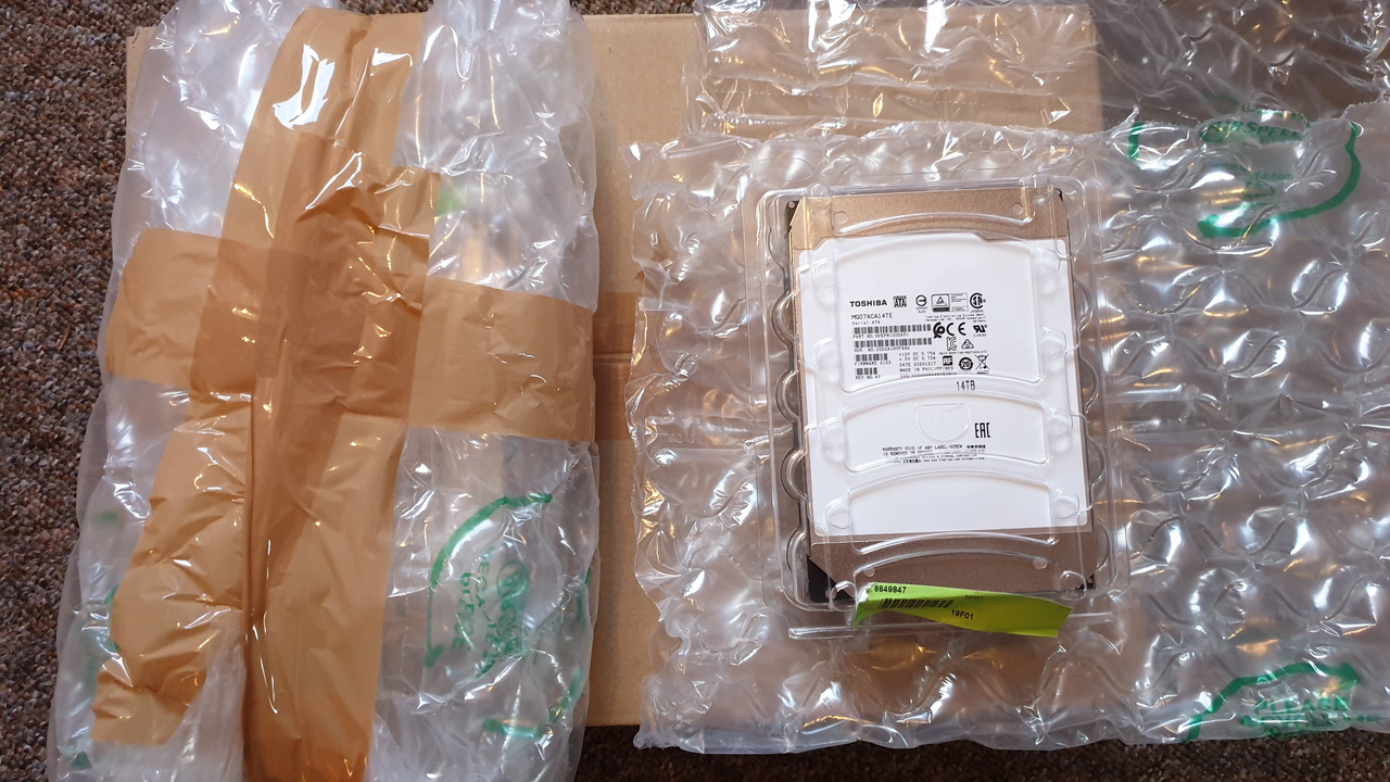

Nachtrag: So, meine HDDs sind schon mal da... aktuell werden Daten auf dem Server von RAID zu RAID verschoben / gesichert. Sobald die HDDs frei sind, kann ich die Toshiba HDDs einbauen...
