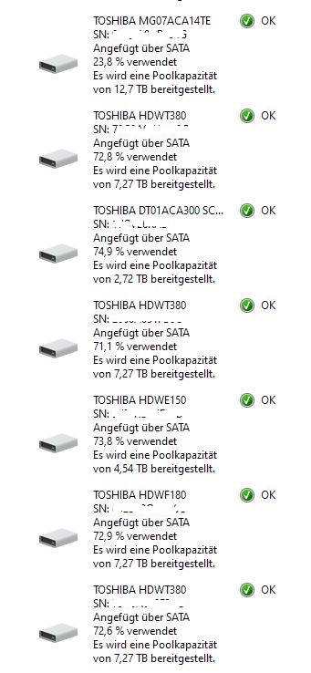

Die 3.5" Toshiba und WD HDDs sind zum teil baugleich. Zum Teil gibt es exklusive Serien, beinahe alle basieren jedoch auf HGST Platten.Diverse 3.5" WD Platten halten sich sogar bis heute an die HGST Benennung. So eine ACA300 von Toshiba ist was PCB, inneren Aufbau und CAse angeht auch verdächtig nah an 3TB Deskstars
Die 3,5" Sparte von HGST ging ja auch an Toshiba, an WD ging die 2,5" Sparte (siehe dein Schaubild)
