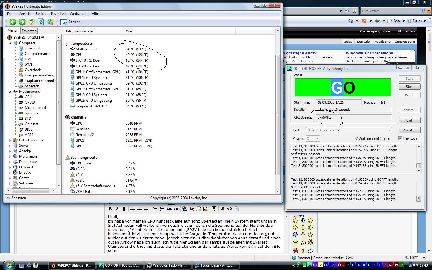

ich habe vor meinen CPU nur testweise auf 4ghz übertakten, mein System steht unten in Sig! Auf jeden Fall wollte ich von euch wissen, ob ich die Spannung auf der Northbridge dazu auf 1,5V anheben sollte, denn mit 1,393V habe ich keinen stabilen betrieb bekommen! Jetzt ist meine hauptsächliche Sorge die Temperatur, da ich nur den orginal Kühler auf der NB sitzen habe, jedoch sitzt ein Südbrückenlüfter von Asus darauf und einen guten Airflow habe ich auch! Ich füge hier Screen der Temps ausgelesen mit Everest Ultimate und orthos mit dazu, die Taktrate und andere jetzige Werte könnt ihr auf dem Bild sehn!
mfg

Hi, kann mir keiner auf meine Frage ne Antwort geben? Wäre echt klasse will ja nur hören ob es eurer Meinung nach die Temps zulassen die Northbridge mit 1,5xxV zu betreiben, habe nämlich schon alles andere ausprobiert und hat keine Veränderung gebracht! Die 3825 Mhz kann ich noch mit einer NB-Spannung von 1,393V prime stable betreiben, ich denke das ich schon die a1,5V brauche um diese hohe Taktfrequenz stabil betreiben zu können!
Zitat: Ich habe vor meinen CPU nur testweise auf 4ghz zu übertakten, mein System steht unten in der Sig! Auf jeden Fall wollte ich von euch wissen, ob ich die Spannung auf der Northbridge dazu auf 1,5V anheben sollte, denn mit 1,393V habe ich keinen stabilen betrieb bekommen! Jetzt ist meine hauptsächliche Sorge die Temperatur, da ich nur den orginal Kühler auf der NB sitzen habe, jedoch sitzt ein Südbrückenlüfter von Asus darauf und einen guten Airflow habe ich auch! Ich füge hier Screen der Temps ausgelesen mit Everest Ultimate und orthos mit dazu, die Taktrate und andere jetzige Werte könnt ihr auf dem Bild sehn!
Ps.: Dieser Test war nicht der letzte hatte vergessen ein Screen zumachen mit den 3825Mhz, aber die Temps waren gleich sogar beim CPU höchstens +/- 1grad kann man von Messtoleranz ausgehen!
grüße --Nas--

die Temperaturen scheinen doch in Ordnung zu sein, zumindest, wenn sich nach oben hin nicht mehr soviel tut. Habe auch mal irgendwo gelesen, das die NB 1.5V auch noch verkraftet. Die NB wird dann aber schon gut heiß. Wenn du dir nicht die Finger verbrennst an den Kühlerlamellen, sollte es gehen. Ansonsten muß ein anderer Kühler her. Die SB wird aber auch gut warm.

TOP, danke!!! Ich denke bei dieser Taktfrequenz muss man mit 1,5V arbeiten, denn wie gesagt ich habe schon alles versucht die Temps liegen absolut im Rahmen, der Pc fährt auch hoch mit 1,393V auf der NB und steht sogar mehr als ne 15 stunde orthos durch, daher denke ich nicht das bei mir der CPU schon an der Grenze seiner OC-Fähigkeit angekommen ist!
