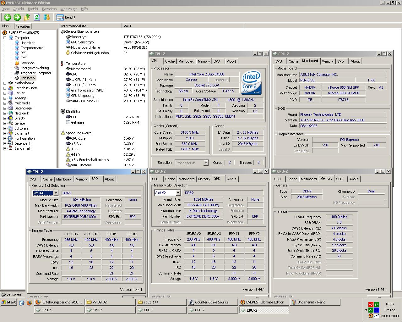

Ich persönlich habe das Board @ 0608 Bios mit folgender Hardware:
CPU:
Intel C2D E4300
FSB: 350mhz x 9
V-Core: 1,4625 (brauch es anscheinend da sonst kein boot ;( )
kein vdrop-mod o.ä.
northbridge ist auf standard bzw. 1,39v
___________________________
RAM:
A-DATA Vitesta Extreme-Edition 800+ (machte große Probleme läuft jetzt aber fast mit SPD-angegebenen Timings :/)
(Zur Info: Unlinked - 800 @ ram / 1400 @ cpu)
GraKa (1 - kein SLi) :
Elitegroupe 8800GT (mit Werks-OC und AC S1)
Nichts verändert, hab ich erst seit 2 Tagen
Netzteil:
Be.Quiet Dark Power (400w)
Müsste bei 80% Effizienz die versprochen werden, nach mehreren Rechnungen, dicke reichen und hat auch nie den anschein gemacht das Problem zu sein.
So, zum Problem:
- Ich brauche wie ihr seht viel zu viel Vcore
- habe manchmal Coldbootprobleme mit anschliessendem Bootfailure nach einem weiteren restart läuft aber alles mit OC und ist auch BOINC-stable (denke das Programm ist den meisten bekannt) in allen Projekten die ich getestet habe über 24h @ full load.
- Mit 355 FSB wird das Gesamtsystem wieder instabil und schon mit 356 FSB geht garnichtsmehr (FSB-Hole?)
Weiss mir nach all der probiererei auch keinen Rat mehr und hoffe ihr habt Tipps oder könnt mir zumindest die Entscheidung leichter machen auf welches der zwei neusten BIOS ich zuerst flashen soll...

Heute auch echt vergesslich, mit solchen Fakten kommt ihr ja weniger weit - daher:
www.sl65amg.net/support/problemkind.jpeg
(selbes Foto wie im Forumsanhang)

@SL65AMG: Das 0608-BIOS ist im Moment das Beste zum OCen. Einen BIOS-Wechsel würde ich dir von daher schon einmal nicht raten.
Ein Vdroop-Mod wirkt manchmal Wunder. Deine VCore sinkt unter Last doch bestimmt auf unter 1.40 Volt oder? Wenn du den Vdroop-Mod durchführst, kannst du im BIOS einen niedrigeren Wert einstellen, weil die VCore eben nicht mehr so stark (bzw. gar nicht mehr) unter Last absinkt.
Vielleicht hast du einfach ein schlechteres CPU-Modell erwischt, das soviel Spannung braucht, um diesen Takt zu erreichen.
