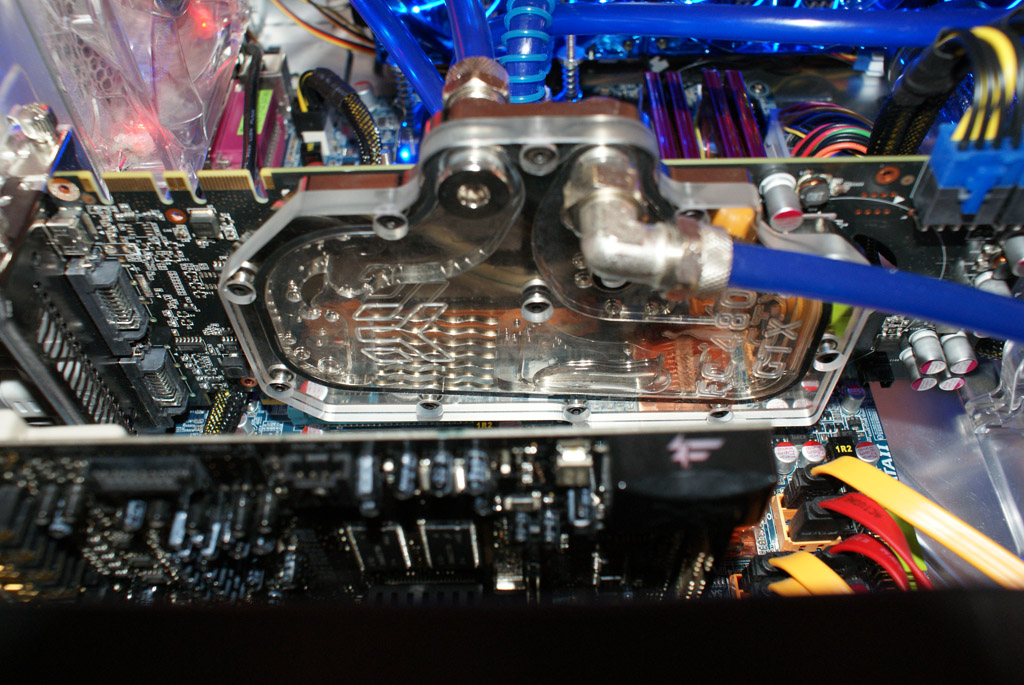

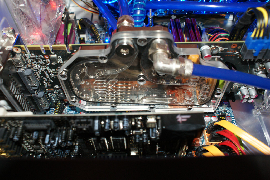

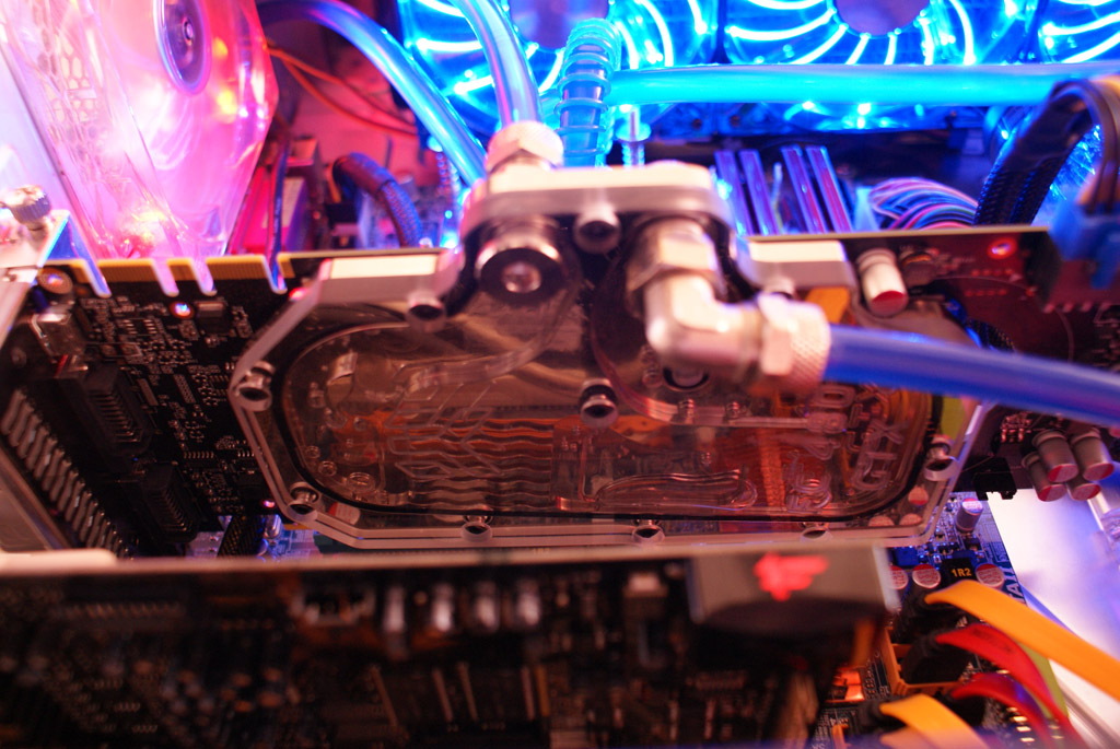

Hat mir ja keine Ruhe gelassen und ich hab mal nach dem GPU-Kühler geschaut.
Der saß wirklich nur zu einem Viertel auf der GPU drauf. :D
Hab es auch erst nach dem 3. Versuch geschafft das er richtig saß. Das sehe ich jetzt zumindest an den Temps.

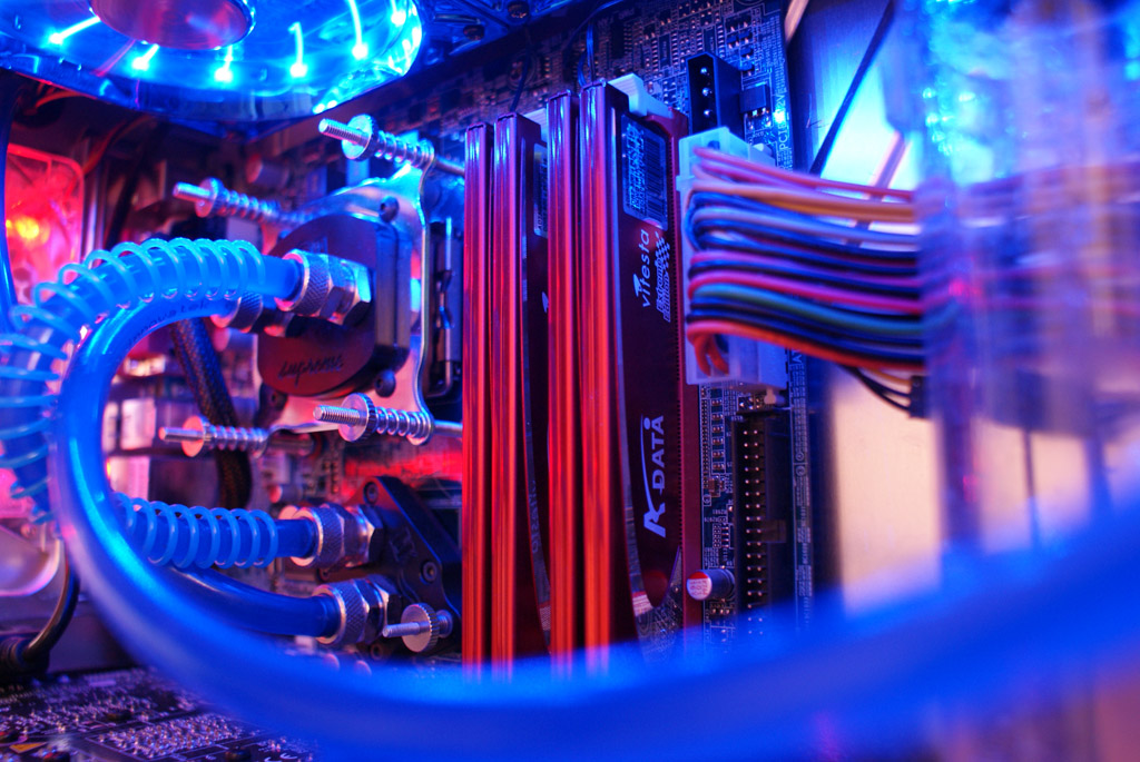

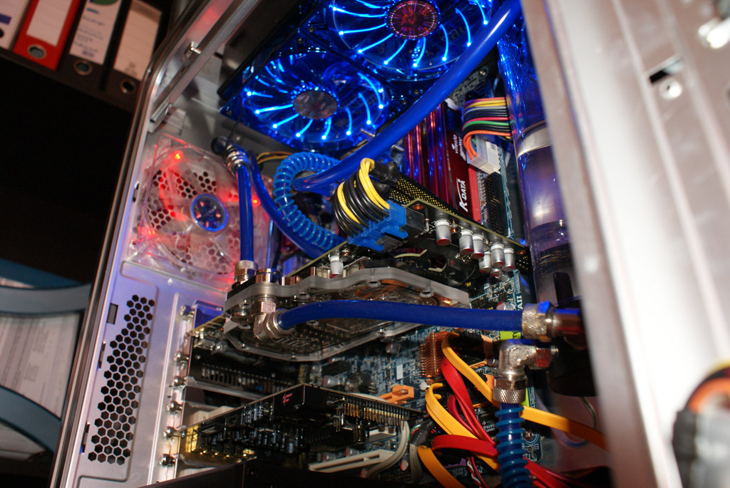

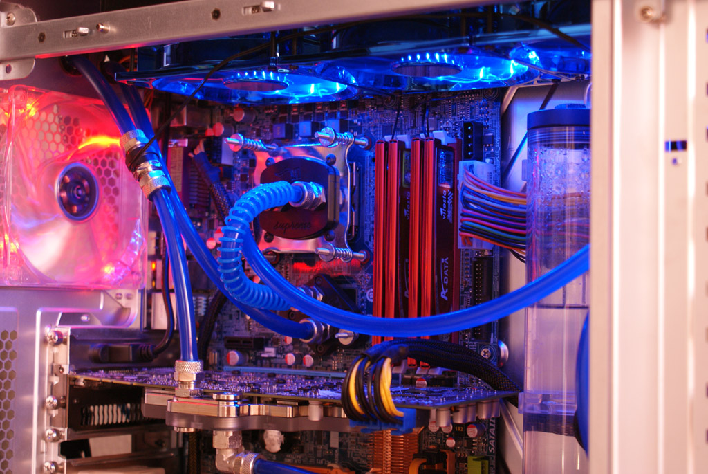

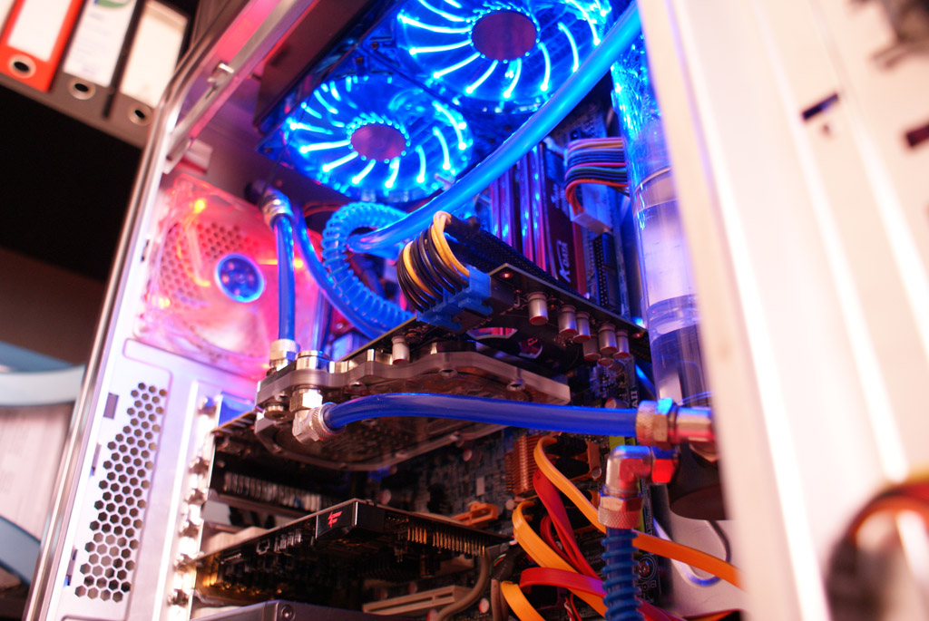

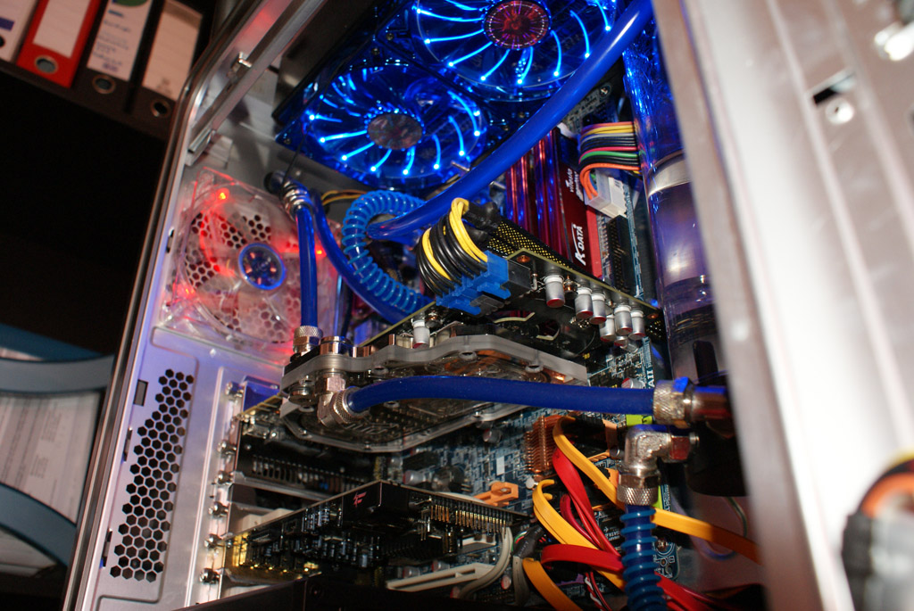

So nochmal ein paar neue Bilder meines Systems noch ohne den BlackICE Radi außen.

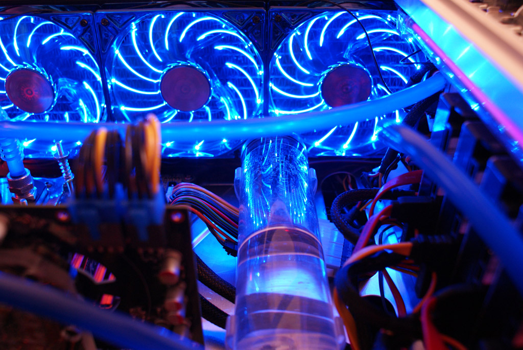

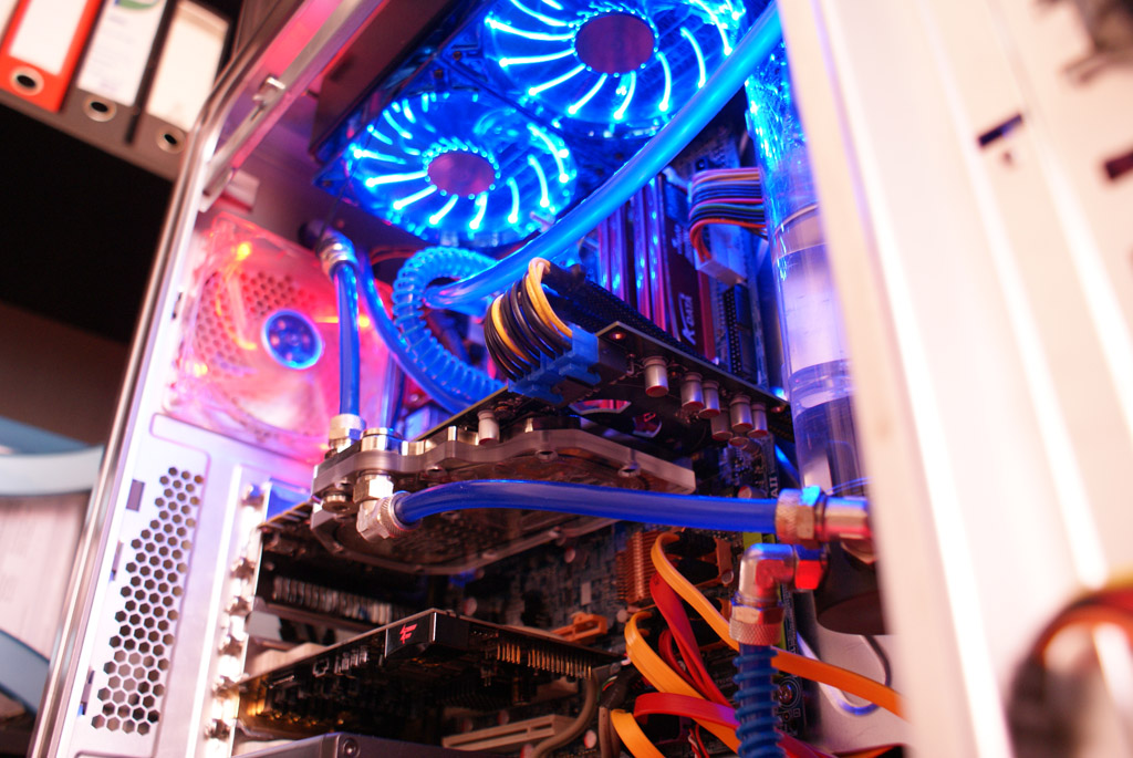

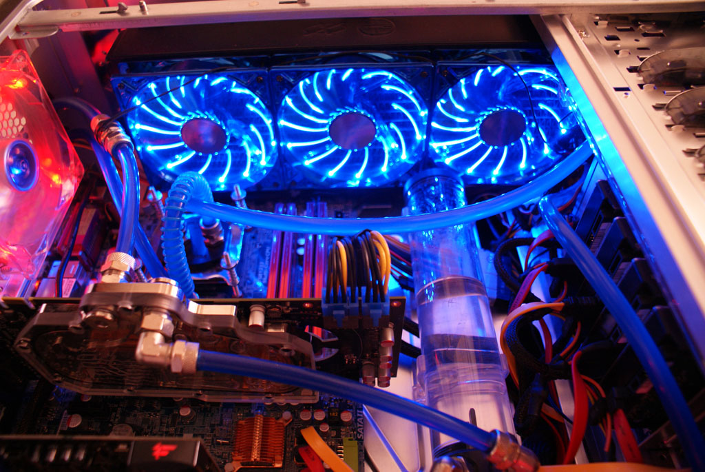

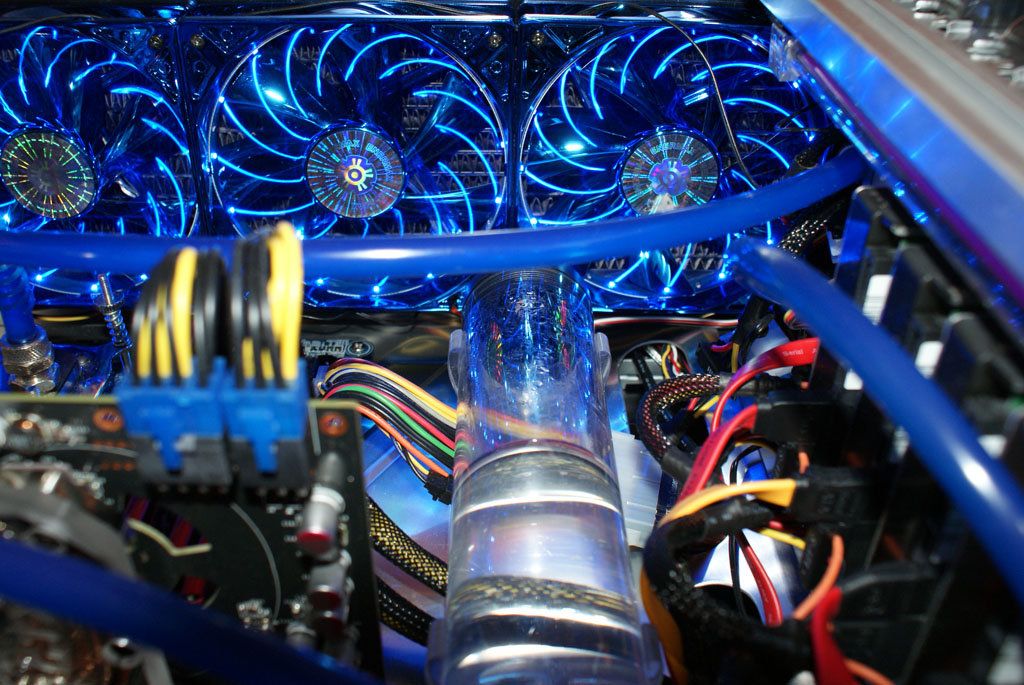

Mein TFC XChanger ist 60mm hoch. Wenn du dann noch die 25mm von den Lüftern dazu rechnest bist du bei 85mm. Dann sind noch rund 5mm bis zum Mainboard frei. Ich werde dir morgen mal ein Foto machen damit du dir selber ein Einblick machen kannst.
Wenn du noch nen 360 in die Front machen willst hast du ja kein platz mehr für Festplatten oder Laufwerke. Ich messe das aber für dich morgen mal nach.
EDIT:
Muss mich erstmal korrigieren. Wenn man von den 85mm ausgeht ragen die Lüfter ca. 5mm über das Mainboard hinweg. Das ist aber nicht schlimm weil die Lüfter 20mm von der Wand weg ragen. Habe mal versucht es dir auf den Fotos gut rüberzubringen.
Und wehe es sagt jetzt einer das die Lüfter dreckig sind. Das sehe ich selber :D
Danke für die Fotos!

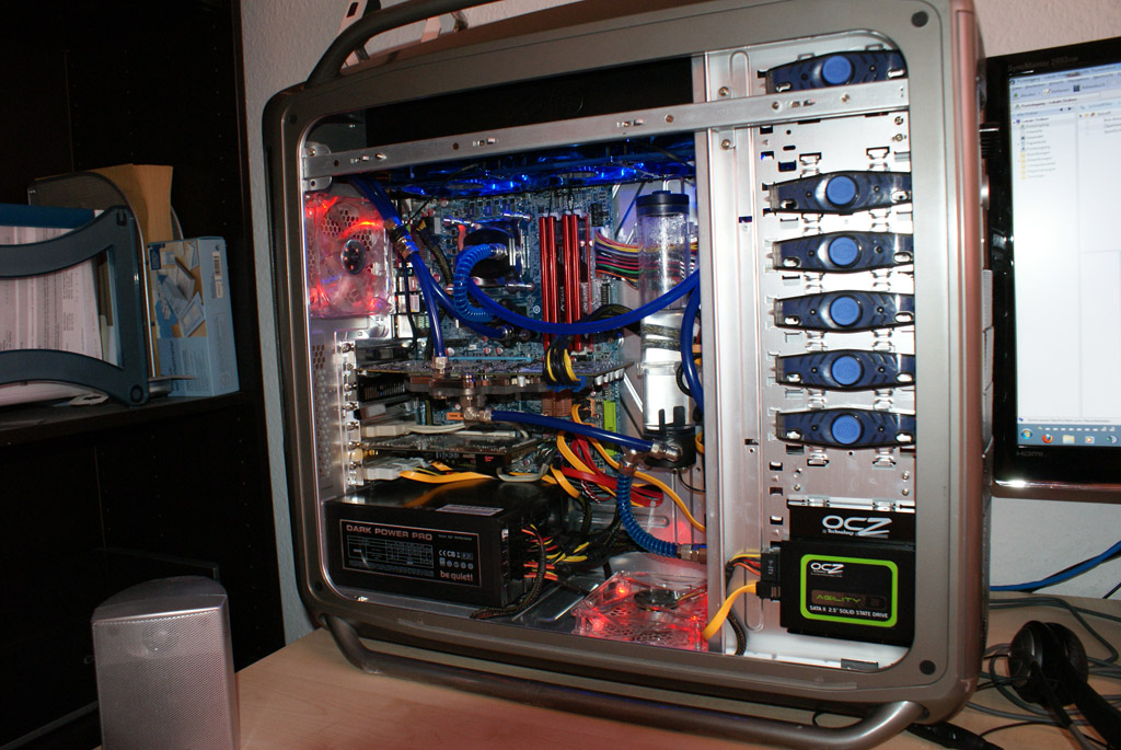

Mittlerweile habe ich ein paar Sachen an meinem System geändert.
Es wurde geändert:

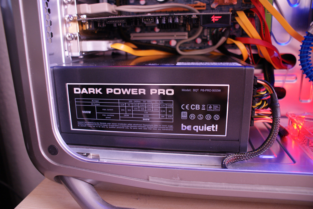

- Austausch der Grafikkarte von GTX 260 --> GTX 480
- SSD Festplatte als Systemplatte
- Neuer Prozessor von Xeon 3110 --> Q9550

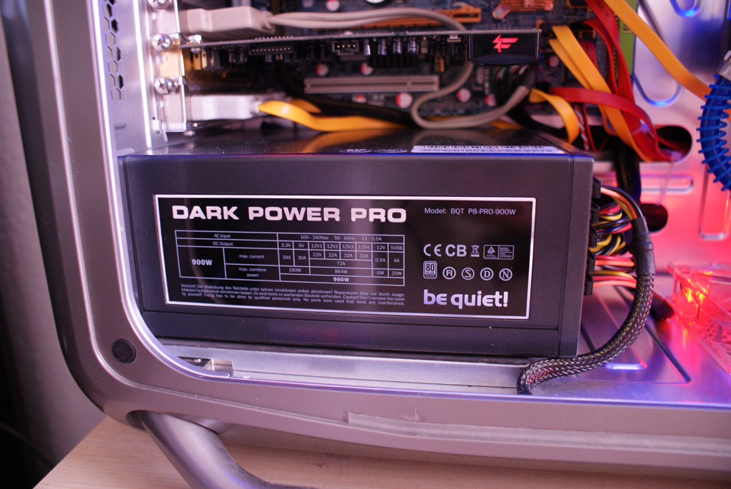

- Netzteil von Seasonic M12 500W --> BeQuiet Dark Power Pro 900W
- 2 Temperatursensoren eingebunden, einer vor der Grafikkarte und einer hinter der Grafikkarte
Der Austausch der Grafikkarte samt Wasserkühler, Prozessor und Netzteil verlief ohne Probleme.

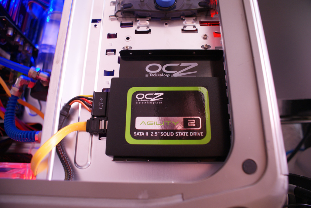

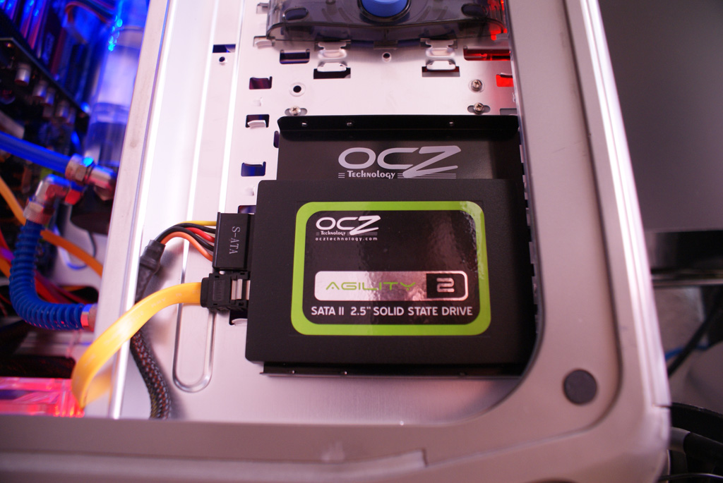

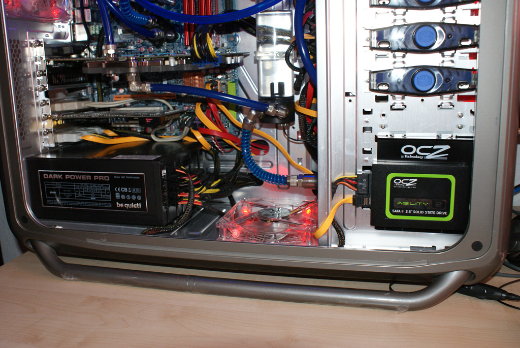

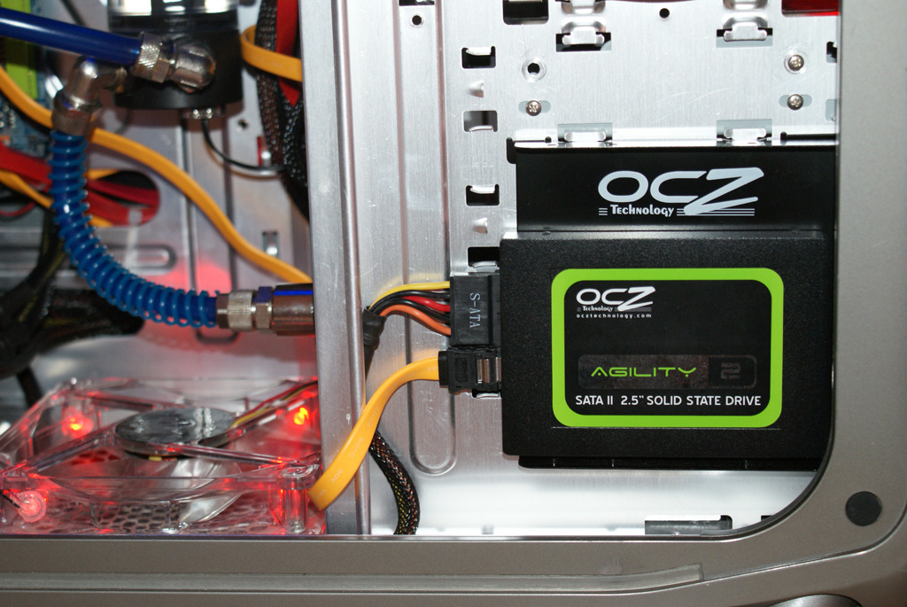

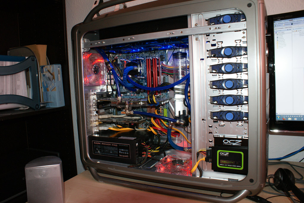

Bei der SSD musste ich mir etwas überlegen, da ich keine Laufwerksschächte mehr frei hatte. Ich habe mir das Gehäuse mal etwas näher angeschaut und habe eine Möglichkeit gefunden die SSD ohne Probleme an der Aussenseite der Laufwerksschächte zu befestigen. Ich musste nicht einmal löcher bohren um die SSD zu befestigen da diese schon vorhanden waren. Auf den Bildern seht ihr gut die SSD ihren Platz gefunden hat. Wie ich finde eine sehr gute Möglichkeit eine SSD im Cosmos S unterzubringen. Nimmt keinen Platz für 3.5" Festplatten weg.
