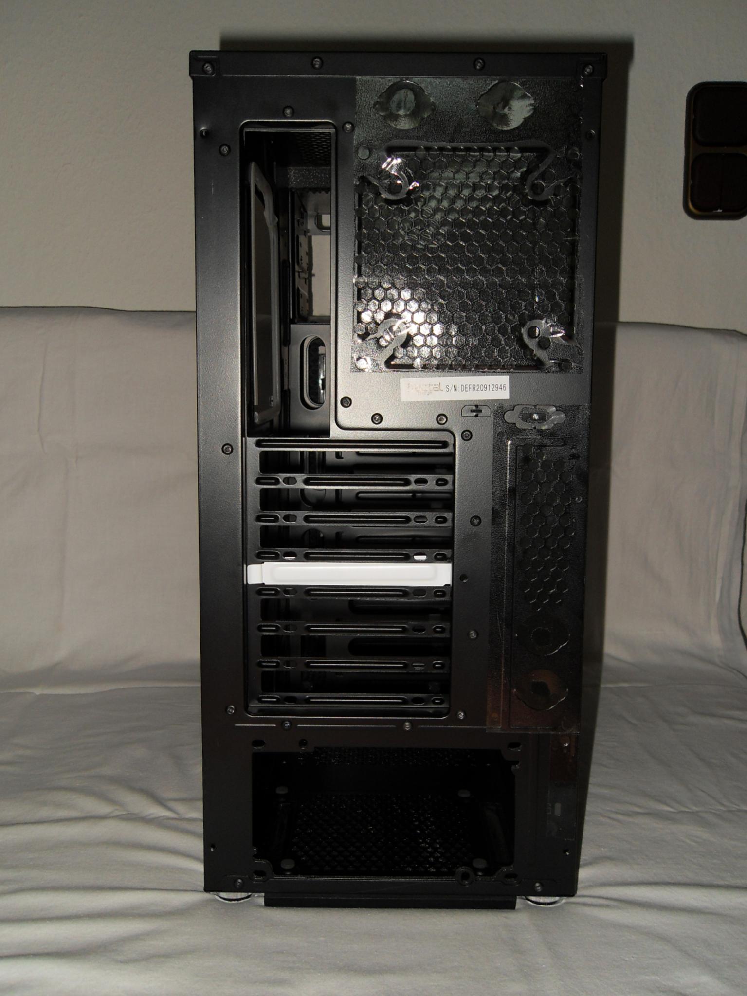

...Hinten werden alle unnötigen Öffnungen zugeklebt (was empfiehlt sich da?^^) ...
Also, ich hab bei mir durchsichtiges Klebeband genommen. Ich hatte aber auch von der anderen (Innen-) Seite noch zusätzlich gedämmt. Und die Dämmung ist schwarz. Das sieht dann so aus wie auf dem Foto zu sehen.
Ansonsten vielleicht mal im Baumarkt oder so nach schwarzem Klebeband schauen...

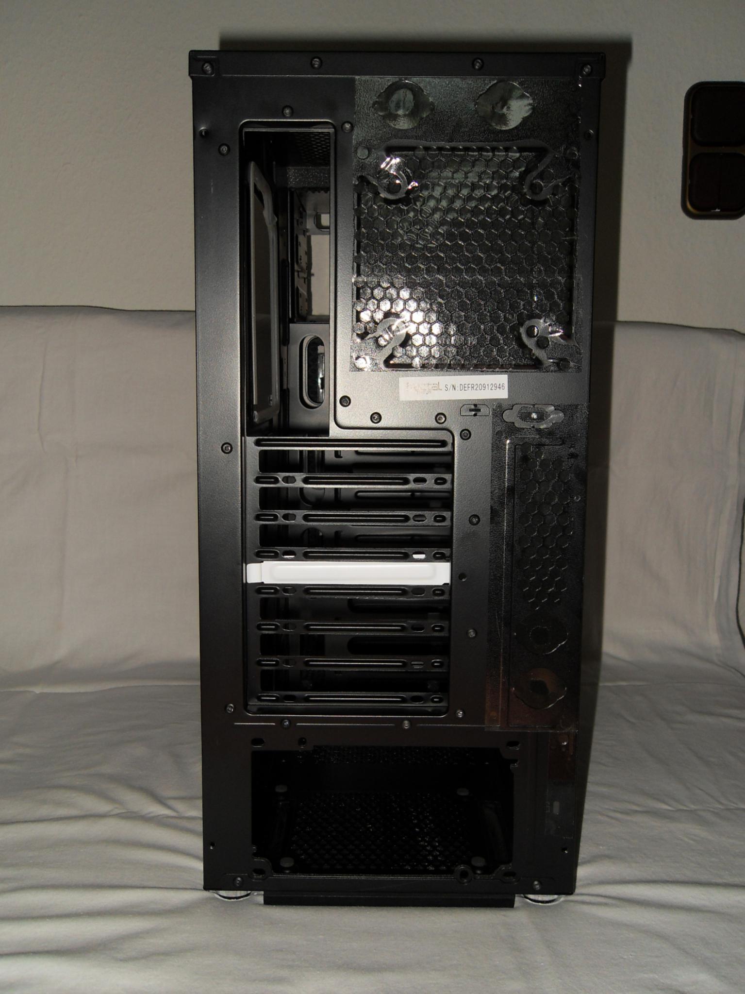

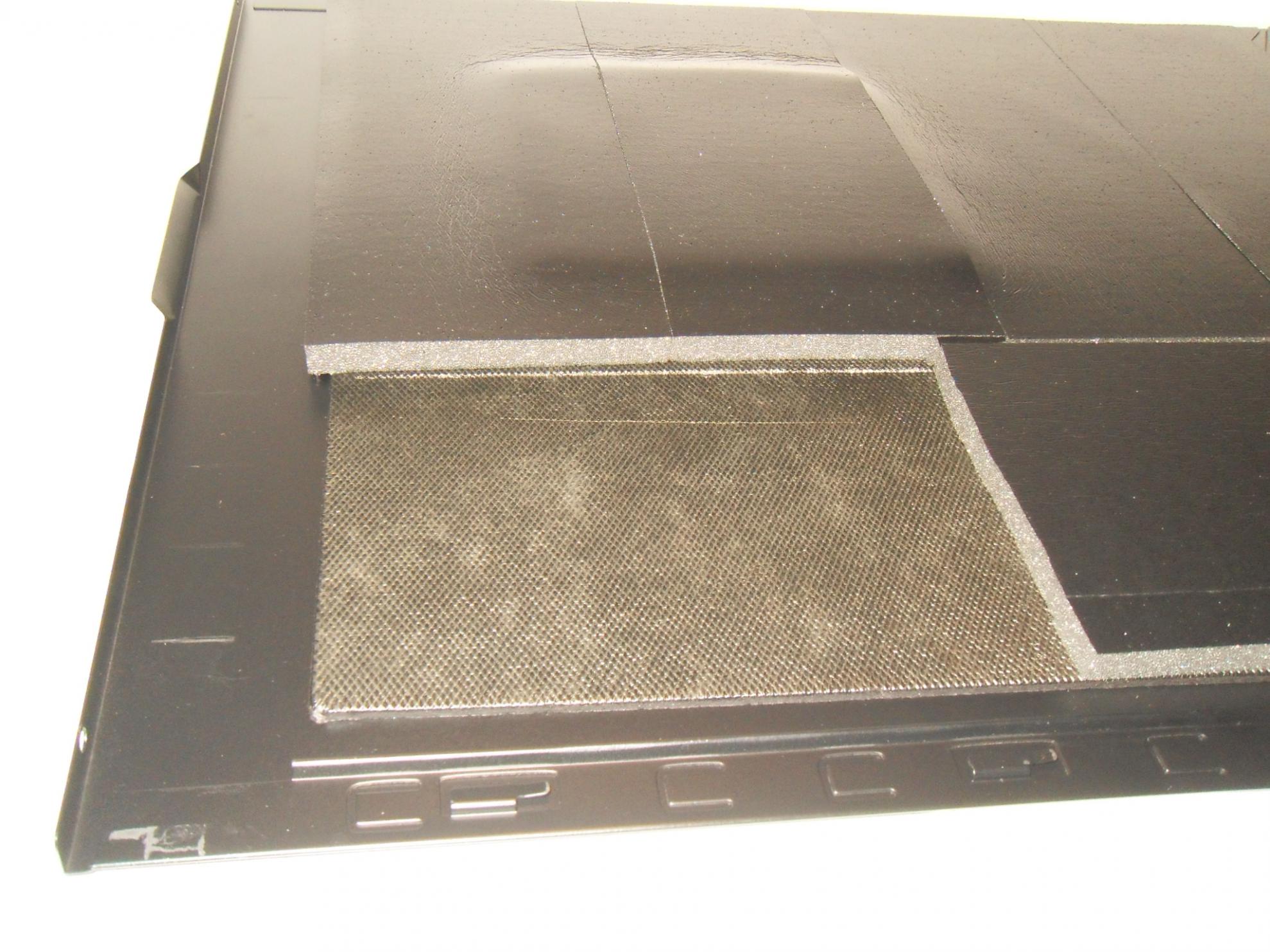

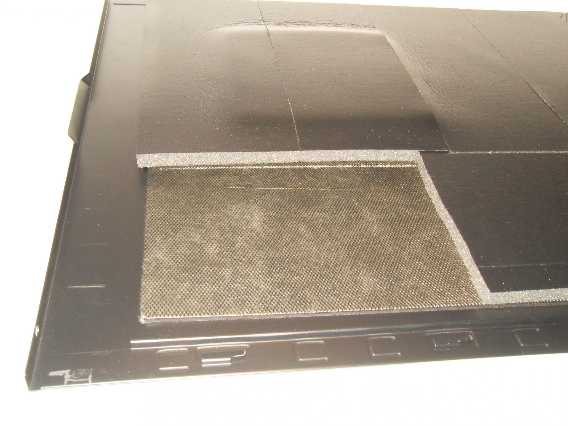

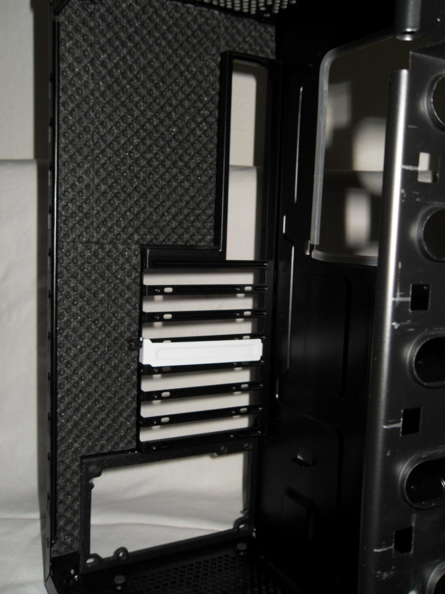

1. weil ich sie ja nicht benötige. Ich leite da ja nichts durch.
2. weil die auch größere Unebenheiten verursachen. Ich hab ja von außen mit Klebeband abgeklebt (das hätte dann hässlich ausgesehen) und von innen mit Dämmmaterial, das hätte auch nicht so gut geklebt, auf dem unebenen Gummi.
3. Könnte ja sein, dass ich die Dämmung und das Klebeband irgendwann wieder entfernen will, dann habe ich die Gummis noch unversehrt.
4. last, not least wollte ich auch diesen Bereich sauber abgeklebt haben, damit da keine Luft durch eingezogen werden kann. Diese Gummiteile schließen ja nicht wirklich dicht. Denn direkt darüber zieht ja ein 140er Lüfter Luft ab. Und da Luft immer den Weg des geringsten Widerstandes geht...

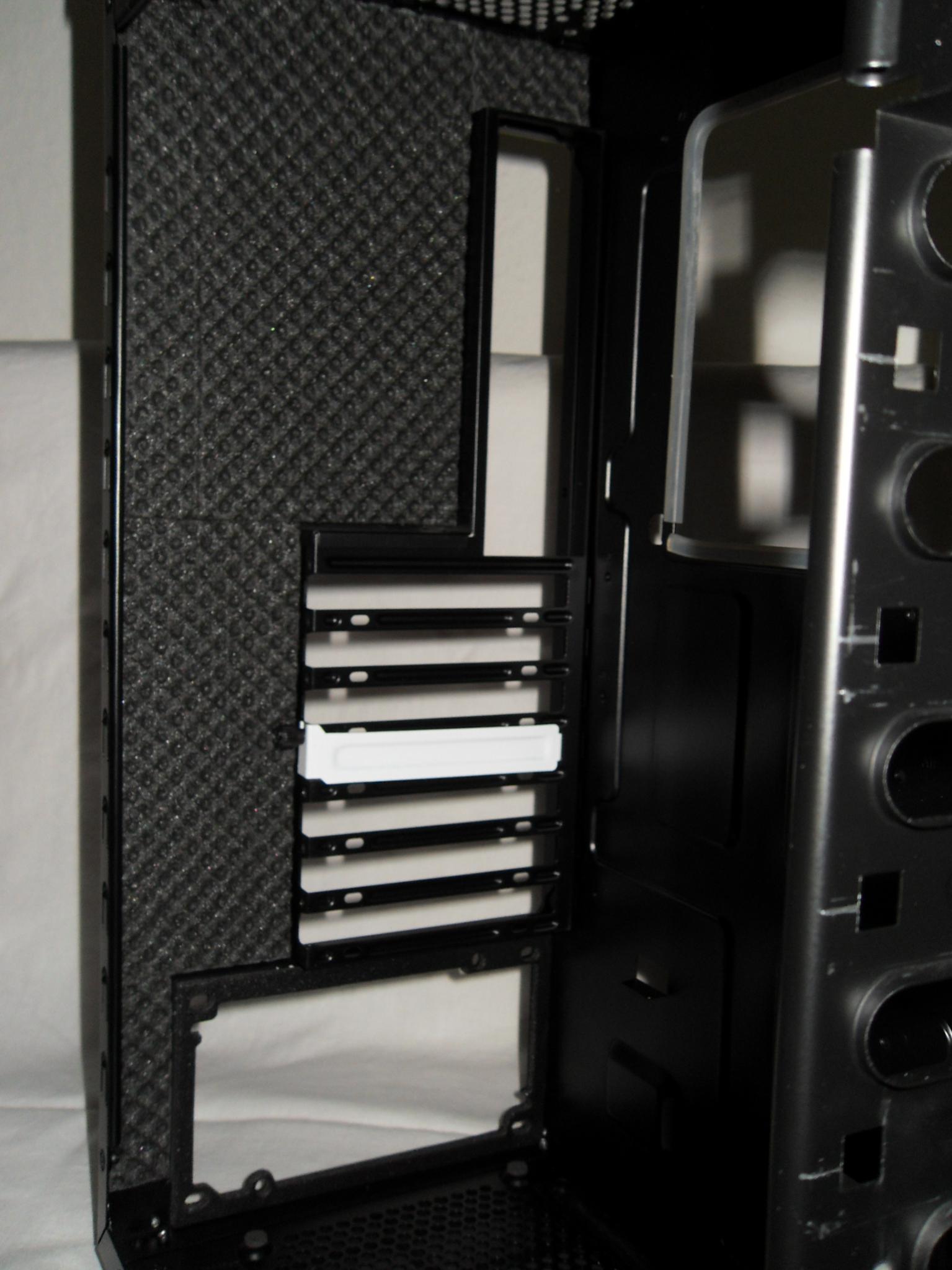

Von innen sieht das Ganze so aus wie auf dem Foto im Anhang zu sehen, schön gleichmäßig alles...

Welches Material hast du zum Dämmen genommen? Und wo gibt es das zu kaufen?
MfG
Dämmung sieht sehr gut aus :)
Werde ich wahrscheinlich auch so handhaben.
Dämmmatten: http://geizhals.at/deutschland/a214530.html
An Klebeband soll es nicht scheitern^^
Aber nochmal zum Noctua NH-D14. Wenn ich den nach oben ausgerichtet einbaue, ist der 1. PCIe 2.0x16 Slot ja belegt. Die GPU kann dann ohne weiteres in den zweiten (falls vorhanden)?
Mein erster PC nach 4 Jahren Athlon X2^^
MfG
Das gibt's bei Minibrainxxs Akustikshop über ebay zu kaufen. Ich hab da mal auf die Dämmmatten (PC Dämmset 2) verlinkt, die ich auf dem Bild verwendet hab. Die sind 1 cm dick. Die haben einen Zwei-Komponenten-Aufbau, eine "Antidröhnschicht" und darüber eine Schaumstoffschicht mit Kugelprägung gegen den Luftschall. Die gleichen Matten gibt's aber auch noch in 1,6 cm (aber dann kommt man hinten mit den Schrauben von den PCI-Slots in Konflikt). Und es gibt auch noch reine Schaumstoffmatten, das nennt sich dann PC Dämmset 3, die kann man z.B. beim R3 (wo Platz ist) noch über die schon vorhandene Bitumenschicht kleben (Vorsicht, falls man die Seitenwände verklebt, dann ist hinter dem Mainboard natürlich kaum noch für Kabel Platz und auf der anderen Seite sollte man auf jeden Fall eine Aussparung für den CPU-Kühler einkalkulieren).
Der Shop dort bei ebay erschlägt einen auf den ersten Blick, weil es so viel Auswahl gibt.
Man hält sich am besten immer an die PC Dämmsets (1-4). Die gibt's dann wiederum in verschiedenen Stückzahlen. Ist halt mit etwas Arbeit verbunden, weil man sich ungefähr ausrechnen muss, was man braucht. Aber dafür kann man es sich sehr individuell zusammen stellen. Teuer ist es auch nicht und die Qualität ist sehr gut.

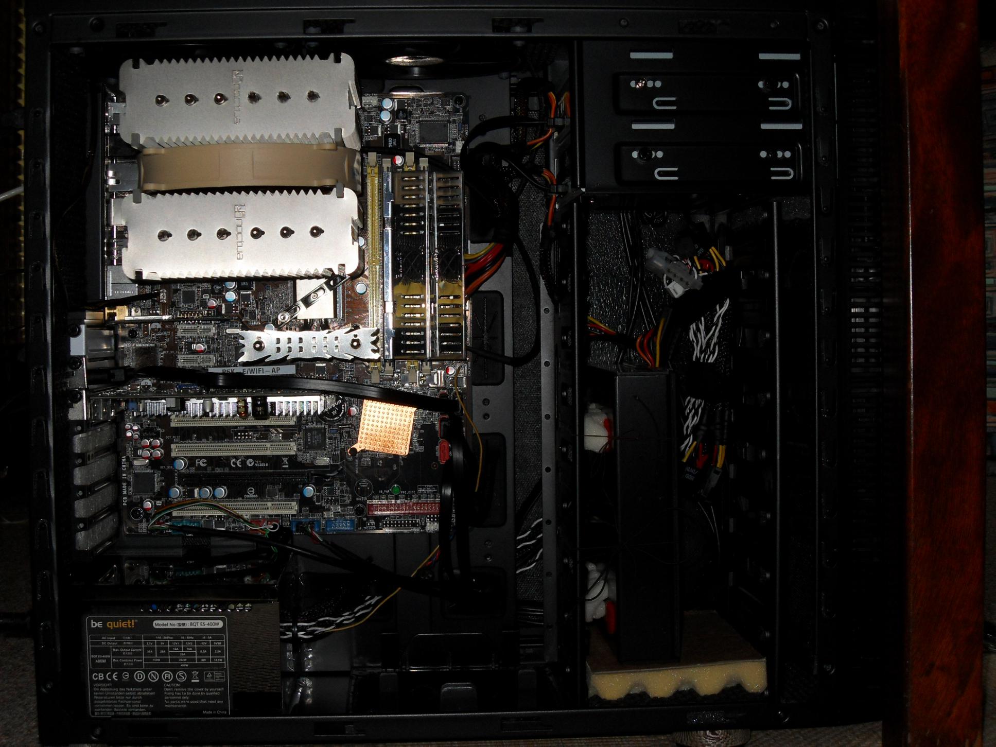

Schade, ich hab jetzt grad kein aktuelles Bild, von meinem Innenleben. Ich hab nämlich mittlerweile auch noch einen zweiten Lüfter an meinem Noctua hängen. Der passt gerade noch so über meinen fest eingebauten WLAN-Adapter und passt auf jeden Fall locker über den ersten PCIe-x.. Platz.
Bei mir ist allerdings der erste PCIe 16 Steckplatz einen Slot tiefer.

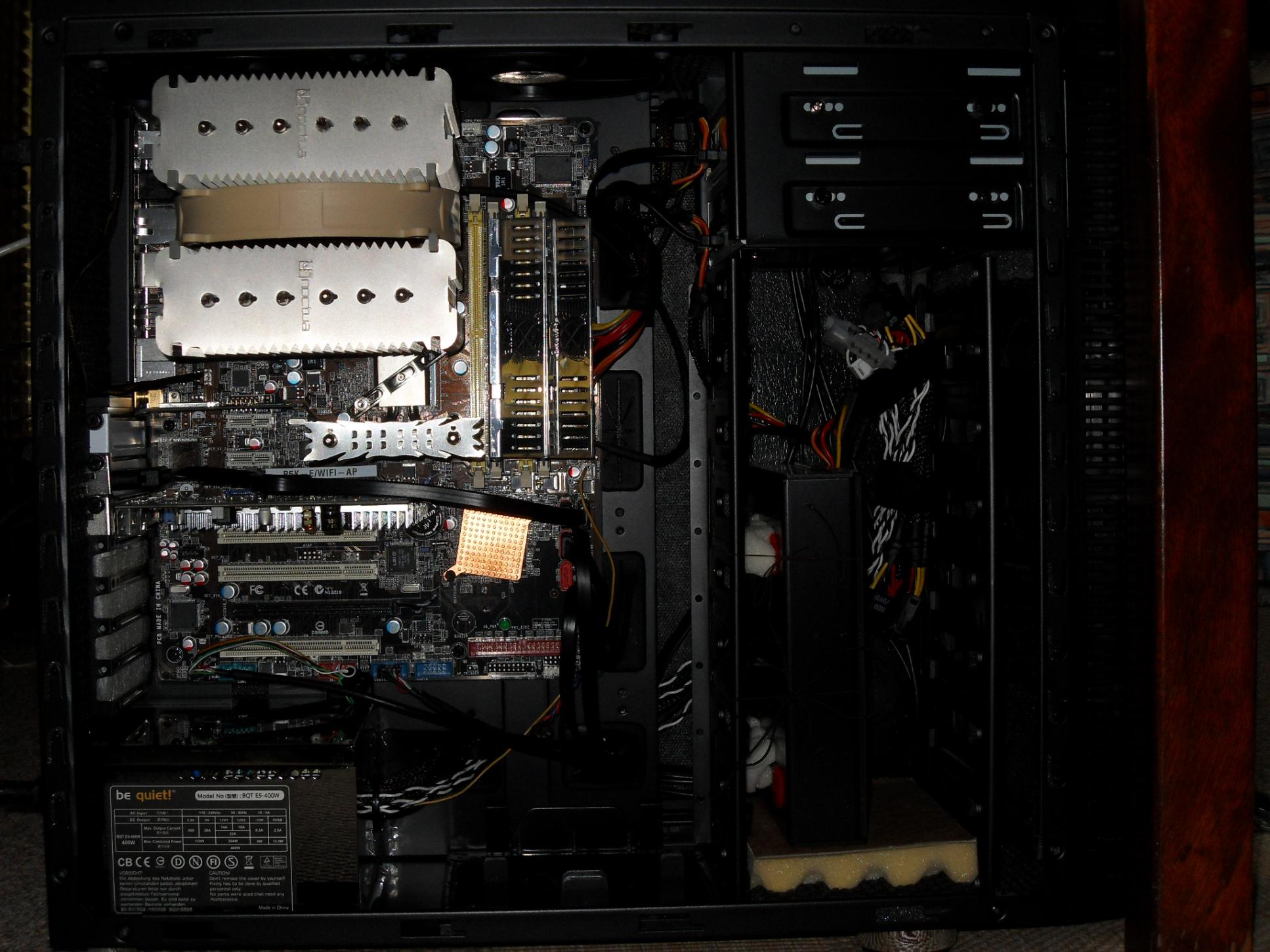

Ach, was soll's ich tue mal mein altes Foto bei (letztes Bild)... nicht in den HDD-Käfig schauen, sieht nicht ganz so toll aus die Konstruktion :rolleyes: (hält aber ganz gut!)).
Aber allgemein zu dem Kühler: Es ist halt schon ein Monster! Ich komme z.B. nicht mehr an die oberen Schrauben vom Mainboard ran. "Früher" mit einem kleineren Kühler konnte ich das MB samt Kühler rausschrauben und dann weiter bequem am Tisch arbeiten (was auch immer). Das geht jetzt halt nicht mehr. Und wie man z.B. den P4/P8 CPU-Stromstecker oben ins Board kriegt will auch überlegt sein. Das darf man halt nicht vergessen, bevor man den Kühler aufschraubt... sind so Kleinigkeiten... aber gut, wie oft macht man solche Arbeiten...

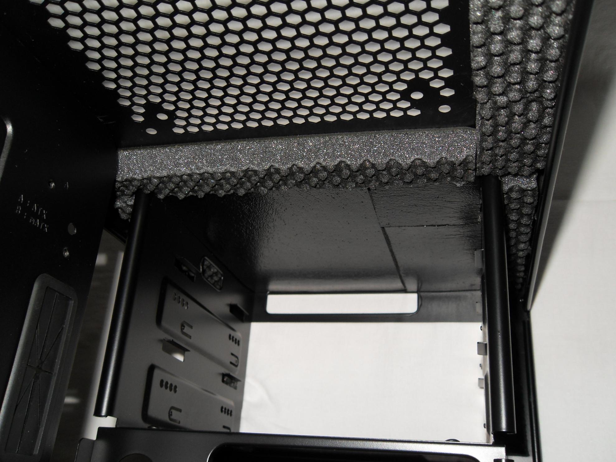

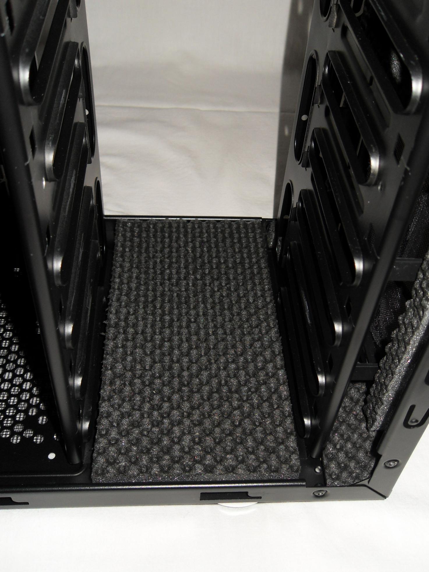

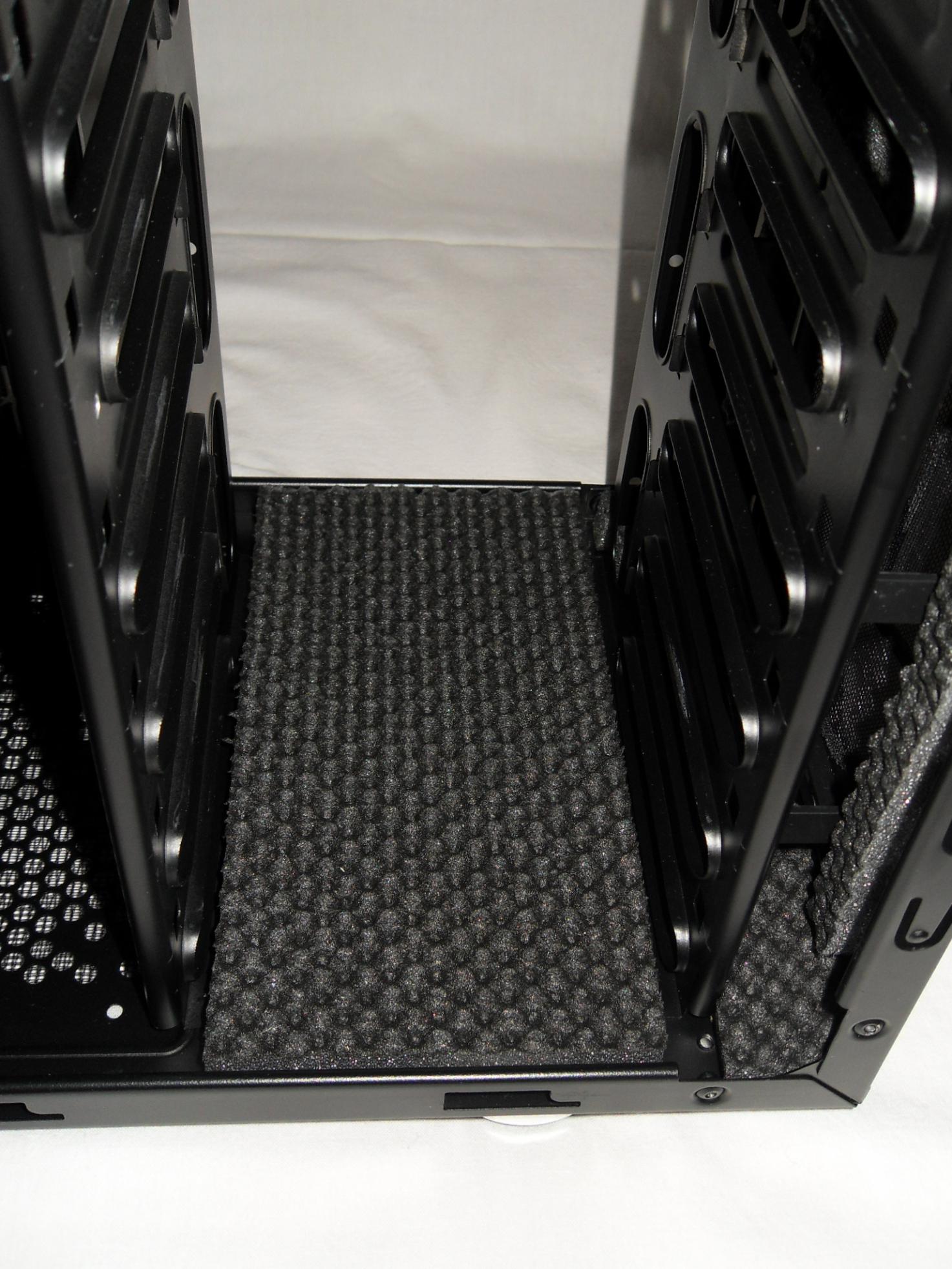

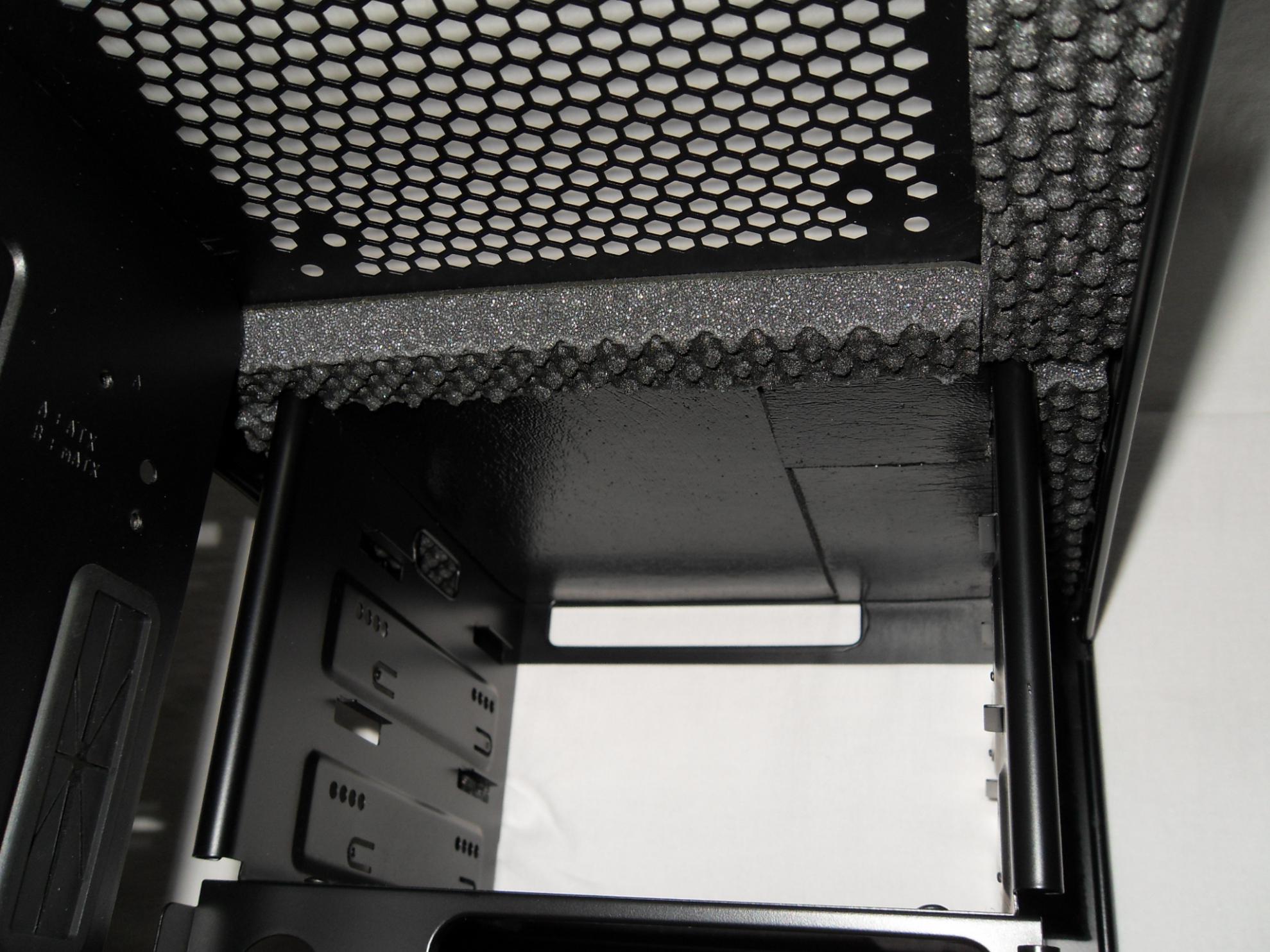

Anbei noch ein paar Pics, wie ich noch so gedämmt habe...
