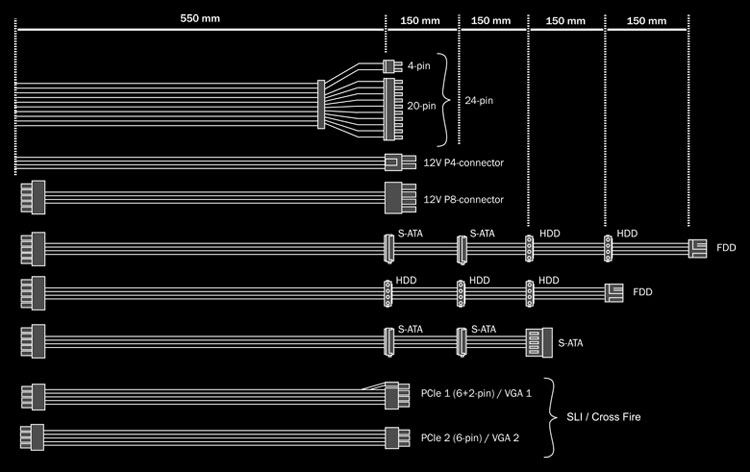

könnte mir bitte jemand kurz bestätigen ob folgende Kabellängen (siehe Anhang) ausreichen um die Kabel sauber im Fractal Design Define R3 verlegen zu können?
Danke.

Hi,
du wirst mit Sicherheit eine 12V P8 Verlängerung brauchen, wenn du hinterm MB-tray entlang willst.
MfG
Ich hab zwar das R2, die fraglichen Maße sind aber meines Wissens identisch.
Mit meinem Enermax (P4-Länge 45cm) guckt das Kabel oben ohne Verlängerung gerade so aus der Öffnung hervor. Bei 65cm ist man schon auf der sicheren Seite, je nach MB-Layout reichen die 55cm auch.
Für das eine Kabel würde ich aber nicht das NT neu überdenken, da gibt es genug Pfennigartikel bei ebay oder sonstwo. Das würde ich aber erst nach dem provisorischen Verlegen kaufen, kannst das Kabel ja solange vorn platzieren.
Wenn du 4 SATA-Festplatten einbaust, brauchst du für ein zusätzliches optisches SATA-Laufwerk zudem einen Molex-SATA-Adapter. Der Abstand vom 5,25"-Schacht zum HDD-Käfig lässt sich sonst nicht überbrücken.
Der Rest ist unbedenklich.

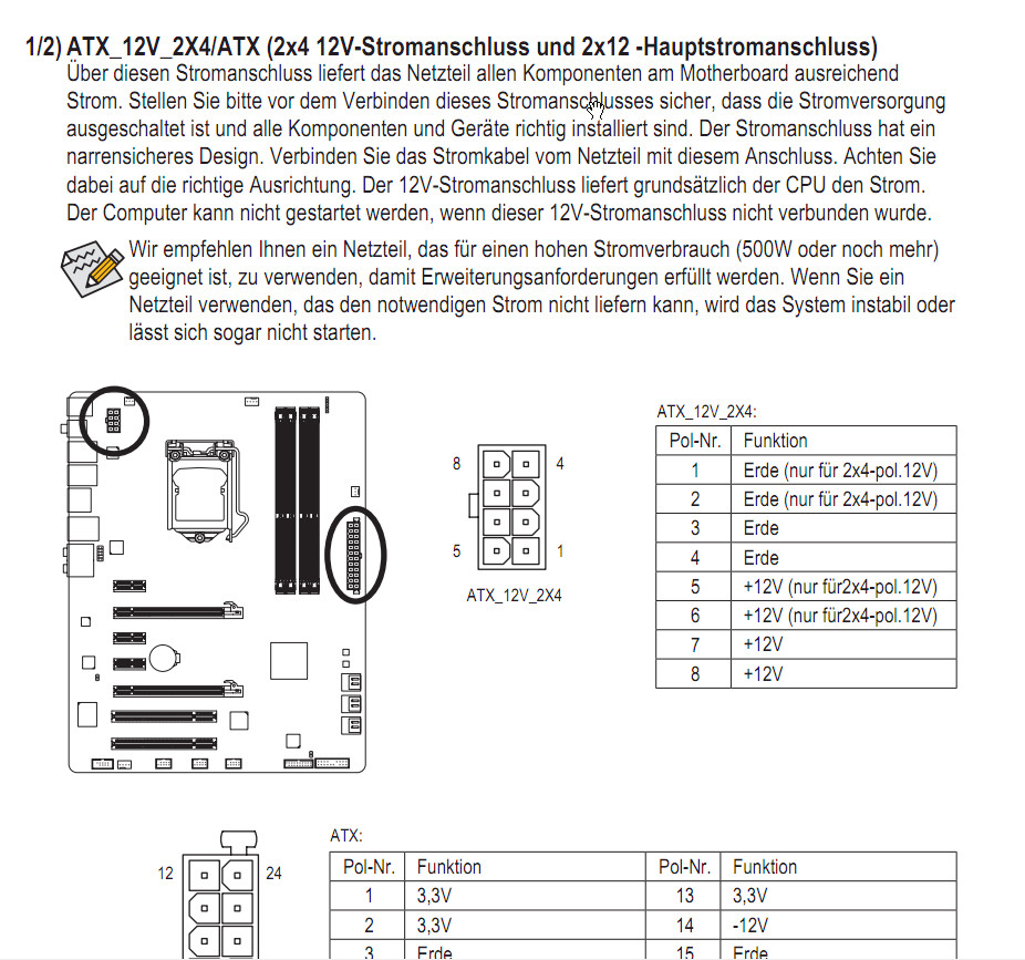

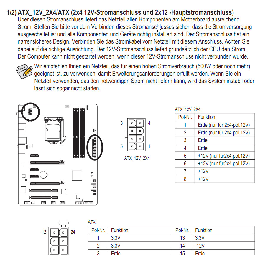

@Heen,
kannst du evtl. anhand vom Boardlayout im Anhang genaueres erkennen ob die Standard 55cm reichen?
An SATA sind 2SSD + 1HDD + 1DVD geplant. Das sollte passen oder?

Ich sag jetzt mal das läuft. Wird vielleicht ein wenig stramm, aber es sollte gehen.
Das mit den Laufwerken geht wie gesagt klar.
