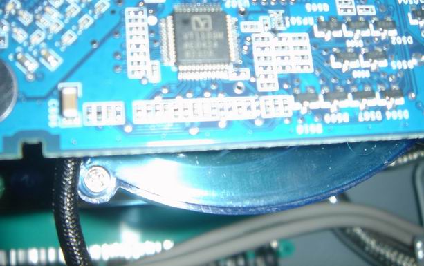

Edit:Kannst du bitte nochmal ein Bild von der Rückseite der Karte machen?Im eingebauten Zustand aber.Würde mich mal Interessieren wie hoch der Silencer auf der anderen Seite ist!

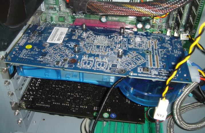

Also wie schon gesagt, wenn man den Silencer Stromstecker abmacht (dauert 1 Sec) und den an n NT mit separaten tempgesteuerten Lüfteranschlüssen oder an ein Fanmate koppelt dann kannste sie ohne Probleme sehr leise bekommen und die Temps steigen nur um wenige °
Auf den Bildern seht ihr die Verbindung mit dem NT
Der Silencer ist nur an einer Stelle höher als die Karte, nämlich bei der Rundung des Lüfters

@k4li-Danke für die Bilder.Komisch nur das die Karte hinten keine Ramkühlung besitzt. :confused_alt:
Die Idee über das NT den Lüfter laufen zu lassen ist echt klasse,wenns funzt.Auch die Temps liegen im grünen Bereich.
