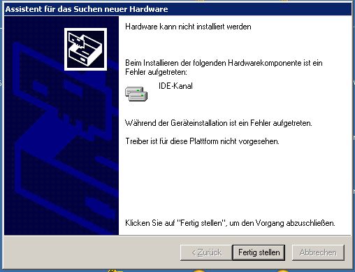

so sieht es aus wenn ich mit 2 sata, 1 ide und 2 laufwerken im xp bin (hier hab ich mit einer sata gestartet hier ist altes xp sp 1a)
unten sind die bilder sprechen mehr als tausend worte
alles beim alten hab nur mal von der ide mal xp mal gestartet dort ist frisches xp sp 2
dann hat alles gepasst mit dem gleichen treiber
so hab mal statt der einen ide festplatte noch ein laufwerk dran gehabt quasi dann 3 laufwerke und zwei sata und auch der fehler

hab den treiber der auf der cd drauf war als erstes drauf dann den von der dfi homepage und zuletzt von der intel homepage. jedesmal diese blöde fehlermeldung
kann mal einer von ner sata xp mal starten und 3 laufwerke oder eine ide und 2 laufwerk dran machen und erzählen ob bei im auch der fehler kommt
falls nicht müsste mir mal jemand erzählen wie ich alles evtl. noch auf der festplatte befindlichen treiber von amd usw... runterbekomme wenn sie nicht unter steuerung und dann unter software aufgelistet sind
könnte es evtl ein irq prob sein? was soll ich für bilder oder daten nachreichen?
Mfg. Bogi

Sekunde du hast dein System nicht neu installiert nachdem du das "neue" System gekauft hast um diese Fehlerquelle auszuschliessen ?
Oder verstehe ich das mit AMD Treiber -> voheriges AMD System gerade falsch ? O_o
Re: Pentium M FAQ und Erfahrungsbericht: DFI 855GME-MGF+Pentium M 1,8 GHz
habs wie so oft mit der win cd reparieren lassen und dann treiber für das neue system installiert
das hab ich schon beim umstieg von via auf nf gemacht und hat super geklappt

mach lieber mal einen totalen neuinstall ,um diese Fehlerquelle ganz auszuschliessen.

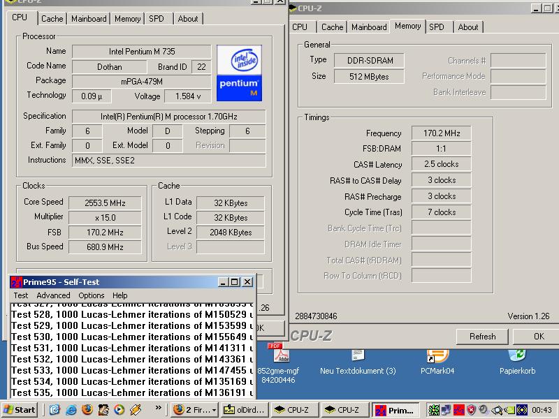

Ich hab mal das Bios zurückgedatet auf 06/12/04.
So ich dachte liegt am NT ,zwar gibt es komische Geräusche von sich und die Initialisierung der Festplatte wird nicht ganz ausgeführt wenn er nicht startet mit 170Mhz fsb...
...aaber:
Wenn ich den 1:1 Ramteiler reintue dann geht das wunderbar (siehe Bild unten) und der pc startet auch immer ohne Murren.
Das beste kommt ja noch, der Ram packt bei 145Mhz fsb und 5:3 Ramteiler 230Mhz Taktansteuerung.
Es sollte also kein Problem sein die 170*4/3= ca 226 Mhz zu schaffen,aber es will nicht.
Kann es sein das der Ramteiler bei verschiedenen Rams (hatte vorher ocz pc3200er mit denen gings garnicht) Probleme verursacht ?
Ich hab nämlich so langsam den Verdacht :/

so hab mein problem gelöst. der schuldige war mein einjähriges windows xp. hab jetzt doch neuinstalliert und es geht wunderbar. werd wenn meine zweite cpu am we ankommt mal an den poti etwas spielen.

Besonders wenn eine Meldung kommt in der steht "dieser Treiber ist nicht für diese Plattform geeignet".
Nicht speziell der Ram-Teiler, allgemein den Memory-Controller in der Northbridge hab ich momentan im Visier. Der scheint das eigentliche Problem zu sein. Der RAM ansich ist eher weniger ausschlaggebend, meine TwinMOS TwiSTER pro mit TCCD gehen in einem anderen System mit i865PE bereits mit 2,85-2.9 Volt locker jenseits der DDR500 mit 2,5-3-3-7, mit dem i855GME als Memory-Controller nichtmal DDR480 stabil, trotz 3,1 Volt per VDIMM Mod.
Daher denke ich, dass doch der MCH der limitierende Faktor für höhere Taktraten ist.
Wäre einleuchtend...
Hab im hardwareluxx.de Forum ,wo auch ein paar dieses Board besitzen, gelesen das manche auch Probleme mit dem Ram haben sobald sie Richtung 180Mhz fsb kommen und den 4:3 Teiler einsetzen.
Wenn der 5:4 Teiler funktionieren würde,was er aber nicht macht, wäre ich ja schon zufrieden mit 175Mhz fsb *5/4 = 218Mhz Ram.
Der memory Controller scheint also Probleme zu machen wenn man einen hohen fsb fährt zusammen mit einem hohen Ramtakt.
Kann das nicht mehr synchronisieren/händeln oder derartiges.
Das wäre zumindest laut deinem Gedanke und im Prinzip denk ich auch in diese Richtung ,das Hauptproblem.
Hab eben auch mal auf 1:1 geschaltet, scheint aber nicht viel zu bringen. 170 MHz FSB mit 4:3 ist stabil, 2-3 MHz darüber bekommt Prime auch Rundungsfehler. FSB180 mit 1:1 endet aber auch nach wenigen Sekunden im Freeze des Systems, also liegt bei mir irgendwo im Bereich zwischen 170 und 180 MHz FSB sowieso die Grenze für den Chipsatz ansich. :)
Aber mein Gott und bei der "Enttäuschung" deinerseits, gut 70% OC für den Chipsatz, der ja nunmal nur für 100 MHz spezifiziert ist, kann sich schon sehen lassen. :)

Die beste Einstellung die ich fahren kann und wohl auch lasse ist 164Mhz fsb , 4:3 Ramteiler -> 218Mhz Ram,cl2 und 16x Multi -> 2,63 Ghz cpu. (benötigt am wenigsten Spannung)
