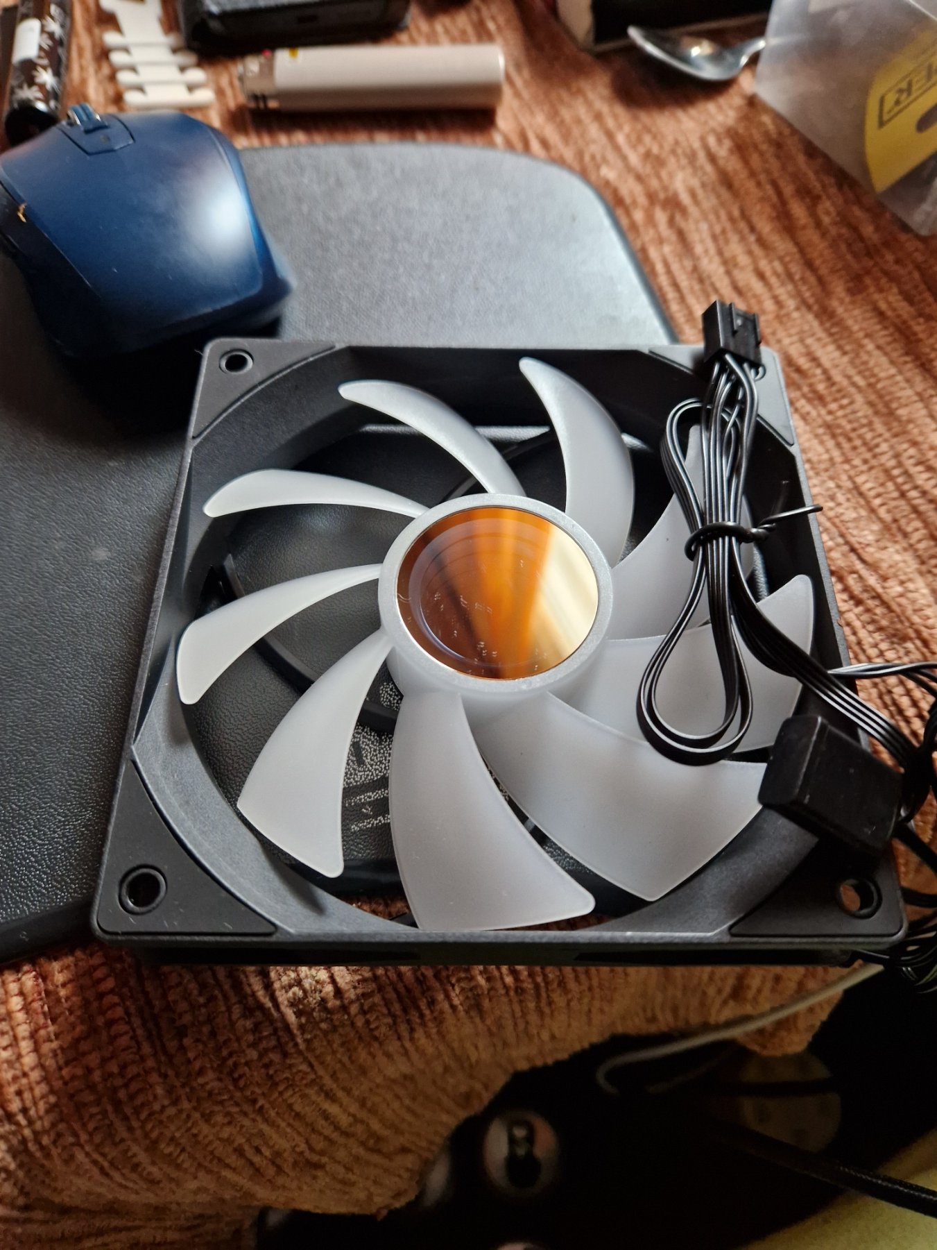

Der Rahmen ist schwarz ja, die Lüfterblätter milchig weiss für RGB mit spiegelnder Nabe.

Meine TL-C12B-S V3 sind gestern zusammen mit einem MSI MPG B550 Gaming Plus angekommen.
Ich merke deutliche Unterschiede beim Luftstrom. Wo die Bionix P12 eher gerichtet und punktuell waren, fächern die Thermalright wesentlich breiter. Akustisch sind sie nicht so nervig wie die Lüfter die beim Phantom Spirit dabei waren.
Heute Abend habe ich Zeit zum zocken und werde mich um die akustische Optimierung kümmern, aber soweit bin ich zufrieden. Optisch sind die schon cool, aber einer der Spiegel-Sticker ist schepp aufgeklebt... Netter Bang 4 the Buck.
@modena.ch ich habe auch ne kleine Clipper-Sammlung. Finde, Feuerzeuge sollten keine wegwerfartikel sein. Wenn ich Zuhause bin zeige ich sie mal.

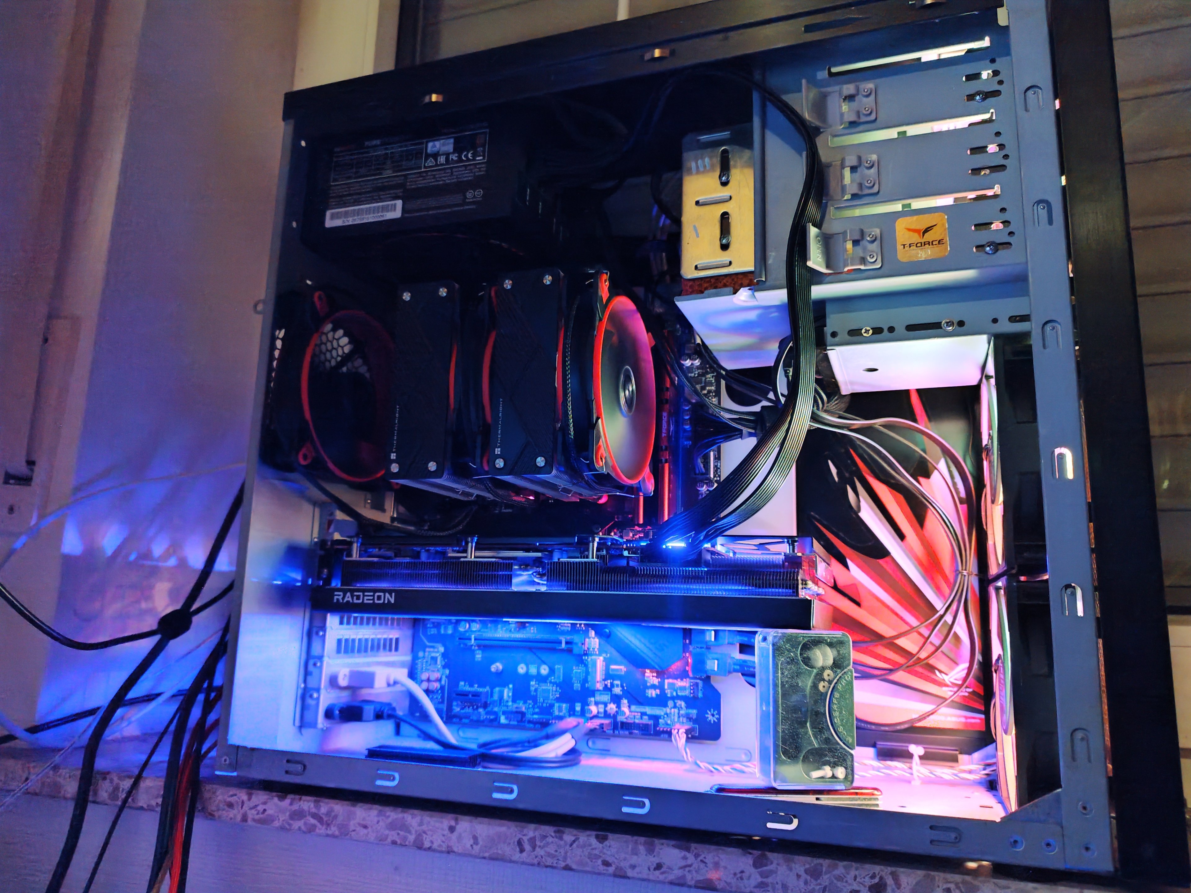

Meine hab ich ja auf dem CPU Kühler und mein Gehäuse steht etwa 2m entfernt auf nem Teppichboden,
Ich habe keine Luftgeräusche unter 850 RPM und das ist Gamingbereich, da ist es mir egal.
Ansonsten hab ich bis um die 1100 RPM keine aufschwingenden Geräusche oder Summen. Und Luftrauschen
ist bei den Drehzahlen am CPU Kühler normal.
Und mehr Drehzahl brauch ich auf dem CPU Kühler nicht.

Auf meinem Phantom Spirit sind sie den Arctic Bionix P12 absolut überlegen. Die TL-C12B V3 X3 machen auf dem Kühler eine so dermaßen gute Figur, dass es mich fast von den Socken haut!
Mit 1000 Umdrehungen liefern sie das ab, was die Bionix mit 2000 nicht hinbekommen haben. Nicht nur ist die Temperatur um mehrere Grad Celsius besser, auch die Lautstärke ist logischer Weise niedriger und angenehmer.
Im Idle laufen alle bei ~700 RPM, für mich sehr angenehm, ohne Aufschwingen oder nervige Geräusche.
Für Volllast werde ich sie auf 1000/55% CPU, 880/46% Rear, und 700/33% laufen lassen, und fürs Zocken wahrscheinlich irgendwas dazwischen, mal sehen, es kommt mir auf die Frequenzen an die sie emmitieren wenn sie auf- oder abschwingen, da findet ich sicher noch was. Ich verzichte zwar bei voller Auslastung aller Kerne auf 50MHz, aber so selten wie Video-Renderjobs anstehen, kommt es darauf nicht wirklich an.
