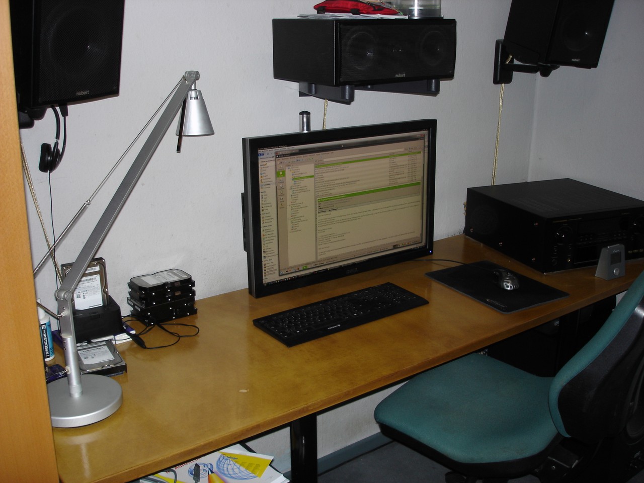

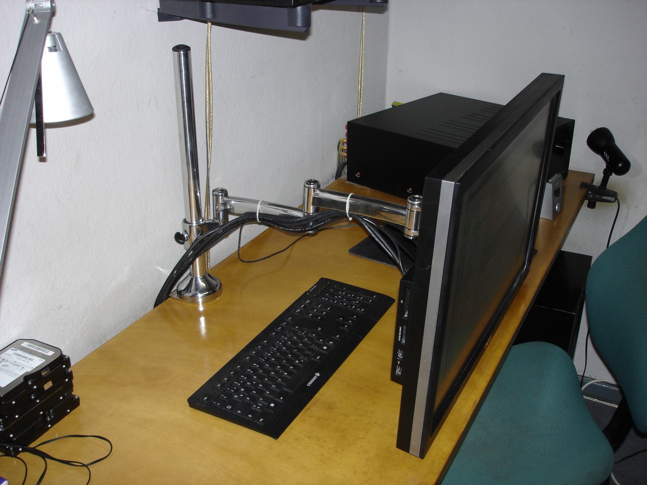

Habe mir bei Dell für den 2709W einen Humanscale M7 gekauft. Soll angeblich 16kg tragen, wirkt auf mich auch recht stabil. Derzeit für knapp 62€ zu haben, inkl. Versandkosten. Verglichen mit anderen Halterungen ist das geradezu geschenkt.
Schade das es das gute Stück hierzulande nicht in Schwarz zu kaufen gibt. Die Stange ist mir eigentlich auch etwas zu lang. Das integrierte Kabelmanagement ist extrem unterdimensioniert, aber zum Glück gibt es ja Kabelbinder...
Ansonsten macht es was man sich davon verspricht: Monitor halten/drehen/kippen/schwenken. ;)

naja, aber kaum mit dem funktionsumfang des lx vergleichbar?
wie auch immer, den habe ich mir damals beim preisbock bestellt.
die lieferung war schnell in österreich und in einem brauen karton, ich nehme an eine OEM version oder so.
soweit so gut, nach einiger zeit konnte ich alles richtig 'einstellen' ABER was mich weiterhin stört ist die NICHT sperrbare drehung. sobald man den irgendwie angreift verdreht er sich und das ohne einrasthilfe für waagerechte ausrichtung :mad:
