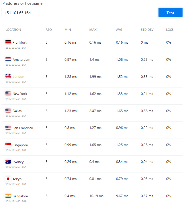

ich erreiche Computerbase sogar langsamer als die NYTimes. (wo die Server nun genau stehen weiß ich auch nicht :D aber ich vermute aber die NYTimes in den USA)

Der Server der NYTimes steht ganz sicher nicht in USA, das wäre physikalisch nicht möglich.
hm, du magst Recht haben. Dann nutzen sie auch irgendein CDN.
Der Ping ist von überall her sehr klein :)
Dabei sagen diverse IP FInder doch, dass die IP in den USA steht. Im Internet ist aber auch auf nichts mehr verlass ;)

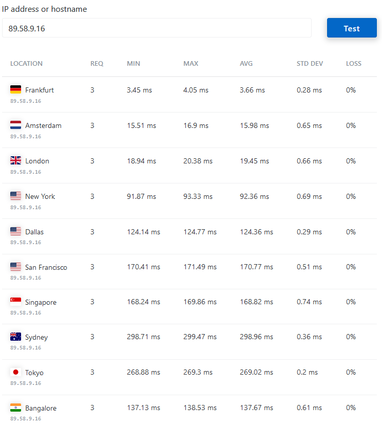

anders sieht es bei einem Server aus, von dem ich weiß, dass er irgendwo bei Netcup in Deutschland steht.
