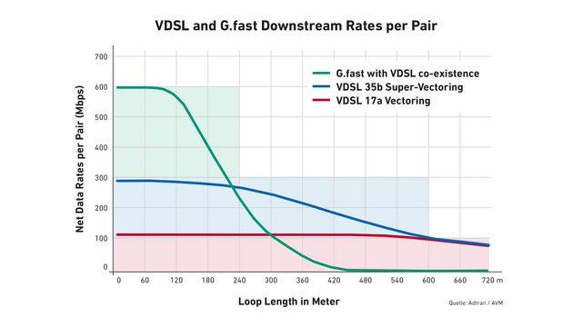

Die höhere Geschwindigkeit wird bei Supervectoring über einen erweiterten Frequenzbereich ermöglicht.
Dafür wird das VDSL Profil 35 geschaltet. Aktuell wird vermutlich Profil 17 geschaltet seien.
Das Problem ist jetzt, dass die Telekom das Profil 35 exklusiv den Leuten mit 250 Mbit/s Tarifen schaltet. Mit 50/100 Mbit/s Tarif profitiert man nicht da das Profil nicht geschaltet wird. Eine bescheuerte Limitierung, denn viele Leute würden damit immerhin mal das bekommen was vertraglich möglich wär.

Ja, du wirst einen Zuwachs spüren, wenn du den 175- oder 250-Mbit/s-Tarif buchst.
Aus deinem Beitrag geht allerdings nicht hervor, ob die aktuellen 50 Mbit/s am gebuchten Tarif von 50 Mbit/s liegen, oder ob du 100 gebucht hast und nur 50 ankommen. Das wäre bei 420 m TAL-Länge allerdings auch seltsam.

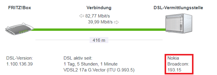

Ich selbst bin eben mit 99/29 verbunden bei ca 324 m laut der Fritzbox

Kapazität ist das, was möglich ist, nicht das, was gerade genutzt wird. Die FRITZ!Box liest aus, was die im KVz verbaute Linecard kann.
Als beim Threadersteller z. B. von VDSL auf Vectoring ausgebaut wurde, ist seine Leitungskapazität von maximal 50 Mbit/s auf maximal 100 Mbit/s gestiegen.
Bei der Umstellung auf SuperVectoring ist das aber nicht der Fall. Wie oben schon erklärt wurde ist neue Hardware seitens der Telekom notwendig, welche nur Kunden mit entsprechenden Tarifen zu Gute kommt.

natürlich kann eine 35b linecard auch 17a. dennoch werden 17a karten nicht grundlos gegen 35b karten getauscht, das macht wirtschaftlich keinen sinn. d.h. ein dslam hat beide kartentypen und wenn jemand supervectoring haben möchte, wird der anschluss umgesteckt. im besten fall ist das mal irgendwann bei allen ports geschehen und ein dslam hat nur noch 35b karten, aber das ist (noch) nicht der fall.
die fritzbox liest die technik auch nicht aus, sie sieht nur das profil, dass auf diesem port konfigriert ist. sie kann nicht wissen, ob bei einem aktivierten 17a profil eine 35b fähige karte verwendet wird oder nicht.
Reaktionen: chartmix, brainDotExe und Christian1297
Da möchte ich widersprechen.
https://www.teltarif.de/fritzbox-kennwerte-dsl/news/61899.html
die firmwareversion und der vendor identifier sind ja erstmal nur ein string - da kann auch "blablubb" drin stehen :) natürlich kann man aus den werten "nokia" und "193.15" darauf zurückschliessen, dass es eine supervectoring-karte ist, die fritzbox selbst weiss das aber nicht.
