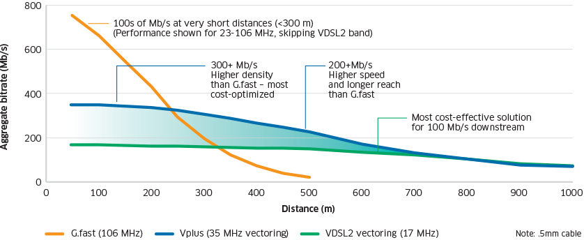

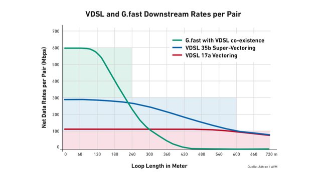

DeusoftheWired schrieb:
Ja, du wirst einen Zuwachs spüren, wenn du den 175- oder 250-Mbit/s-Tarif buchst.
Aus deinem Beitrag geht allerdings nicht hervor, ob die aktuellen 50 Mbit/s am gebuchten Tarif von 50 Mbit/s liegen, oder ob du 100 gebucht hast und nur 50 ankommen. Das wäre bei 420 m TAL-Länge allerdings auch seltsam.

Okay, dann verstehe ich jetzt auch deine eigentliche Frage. Du möchtest wissen, ob sich beim Supervectoringausbau die aktuell in der FRITZ!Box angezeigten möglichen 84 Mbit/s in etwas Richtung 250 Mbit/s verändern, richtig? Dann kann ich auch nur wieder auf die beiden Diagramme aus #2 verweisen. Nach dem zweiten sollten dann um die 180 Mbit/s bei dir ankommen, die Telekom würde dir dann wohl einen 175-Mbit/s-Tarif anbieten.
Leider ist das trotzdem noch höchstens gut geraten. Man kann aus der TAL-Länge nicht zwingend auf die Dämpfung schließen (unterschiedliche Querschnitte, Muffen, Alter), die letztendlich für das verantwortlich ist, was bei dir ankommt. Noch dazu ist auch die Längenbestimmung der FRITZ!Box nur eine Schätzung.
Laß den Ausbau einfach auf dich zukommen und nimm dann das Produkt, das dir zusagt. Etwas an der Physik ändern kannst du sowieso nicht. ;)

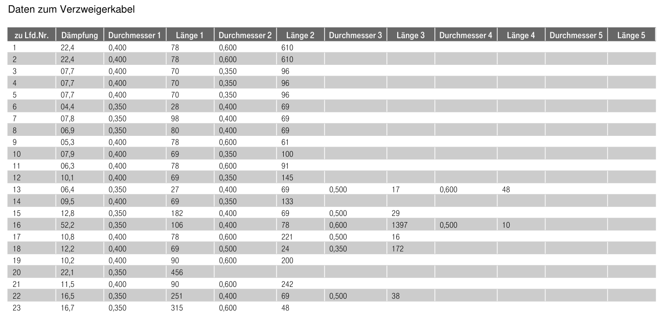

Du gibst mit einem Sender ein Signal in ein Medium. Das Medium überträgt das Signal. Am Ende kommt das Signal beim Empfänger an. Das empfangene Signal hat dabei immer nur den Bruchteil der Stärke des gesendeten Originals, weil ein Medium immer dämpft. Je größer die Dämpfung ist, umso weniger kommt beim Empfänger an. Grob kann man sich das wie bei einem Dosentelephon vorstellen – je länger die Schnur, umso schlechter versteht man sein Gegenüber.
Für die Übertragung des hochfrequenten A/VDSL-Signals spielen im Medium hauptsächlich folgende Faktoren eine Rolle: Länge und Querschnitt. Eigentlich spielt auch das Material hinein, aber weil hier fast ausschließlich Kupfer (aus der Kupferdoppelader) zur Verwendung kommt, betrachten wir das nicht. Mit einem anderen Material wie Aluminium oder Gold wäre es noch mal was anderes.
Ein dickes Kabel dämpft weniger als ein dünnes Kabel. Leitungsquerschnitte sind bei der Telekom genormt und kommen hauptsächlich als 0,35 mm², 0,4 mm², 0,5 mm², 0,6 mm² und 0,8 mm² vor. Die einzelnen Teilabschnitte vom KVz bis zu deinem APL bestehen häufig aus zwei oder drei Strecken mit geringer werdendem Querschnitt.
(ob Querschnitt oder Durchmesser ist wurscht, läßt sich beides ineinander umrechnen dank Kreis)
Die Länge sollte sich von selbst erklären. Je länger das Kabel, umso stärker die Dämpfung.
Deine Werte bei Dämpfung und SNR lassen bei gebuchten 100 Mbit/s etwas zwischen 90 und 100 Mbit/s zu. Für 175 Mbit/s und 250 Mbit/s hab ich leider keine Zahlen parat.
