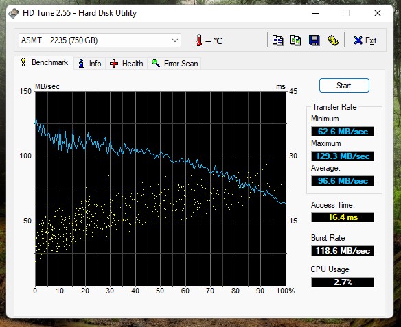

Die "defekte" Festplatte habe ich in ein externes Gehäuse gesteckt und sie wurde tadellos erkannt und sie war auch noch ziemlich schnell dazu.

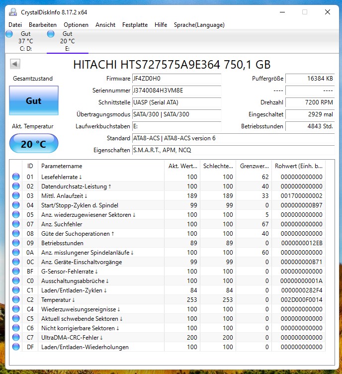

Lies die HDD mit Crystaldiskinfo aus, erstelle ein Screenshot und stelle diesen in das Forum.

Mal wie gewünscht im Anhang die Ergebnisse von Crystaldiskinfo..
Ist schon eine richtige Low-Level-Formatierung mit ähnlichem Tool gewesen. Also Partitionstabellen löschen, MBR löschen und alles über knapp 6 Stunden auf Werkseinstellungen setzen. Denke ich.

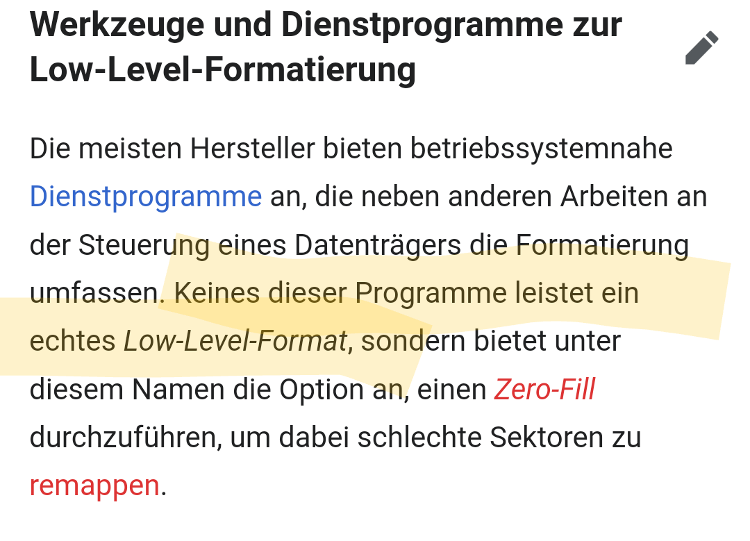

Nein.
Eine echte Low-Level-Formatierung kann nur noch der Hersteller und er gibt da auch keine Programme dafür heraus.

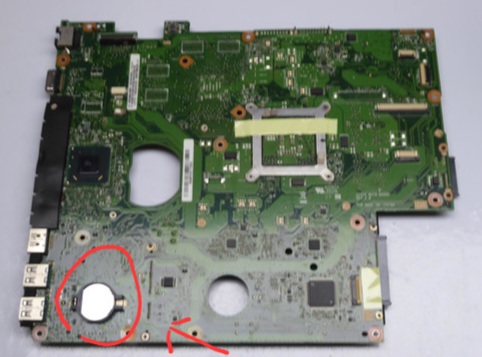

Na dann los.
Wenn Du uns sagst, welche Medion-ID draufsteht, sagen wir Dir, wo die BIOS-Batterie liegt und wie sie gewechselt wird.
@ Purche: Schrei bitte nicht so rum hier.
wuselsurfer schrieb:
Nein.
find ich blöd ... wäre manchmal sinnvoll

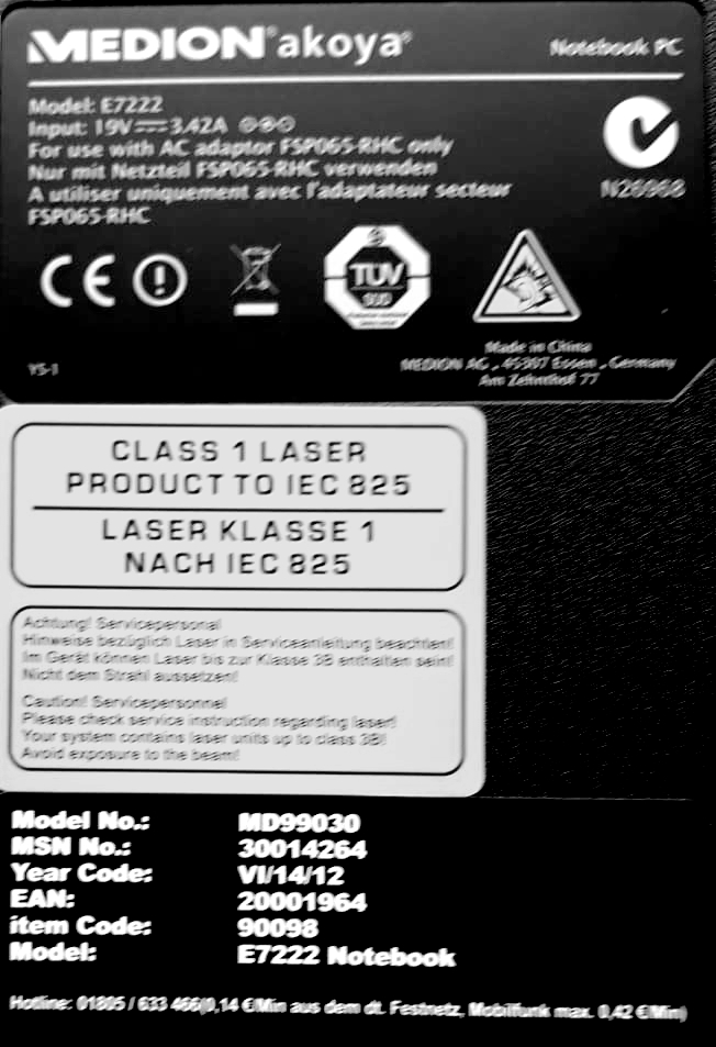

Der Bekannte geht an die siebzig und hat nur ein normales Handy. Aber ich lass das jetzt über seine Tochter laufen... Am Samstag soll die SSD rein. Spätestens dann kann ich mehr sagen.
im Anhang ein Bild von der Rückseite.... hoffe die CMOS-Batterie liegt nicht irgendwo außerhalb der Service-Klappen.
Bei Notebooks kommt man da immer schwer ran.
Auf dem Board ist sie da;
Das ist halt auf der Seite, wo die Tastatur ist.

noch erschließt sich bei mir kein richtiger Zusammenhang zwischen dem Fehlercode und der Bios-batterie. aber die Batterie kommt demnächst auch dran.
Wenn sich das BIOS die angeschlossene Platte nicht merken kann wegen leerer Batterie, dann steht da eine automatische Erkennung an.
Ist die Platte geschädigt, kommt da eine Fehleranzeige.
Warum die Batterie nicht durch eine einfache Wartungsklappe erreichbar ist und man den ganzen Laptop zerlegen muß - Medion halt.
