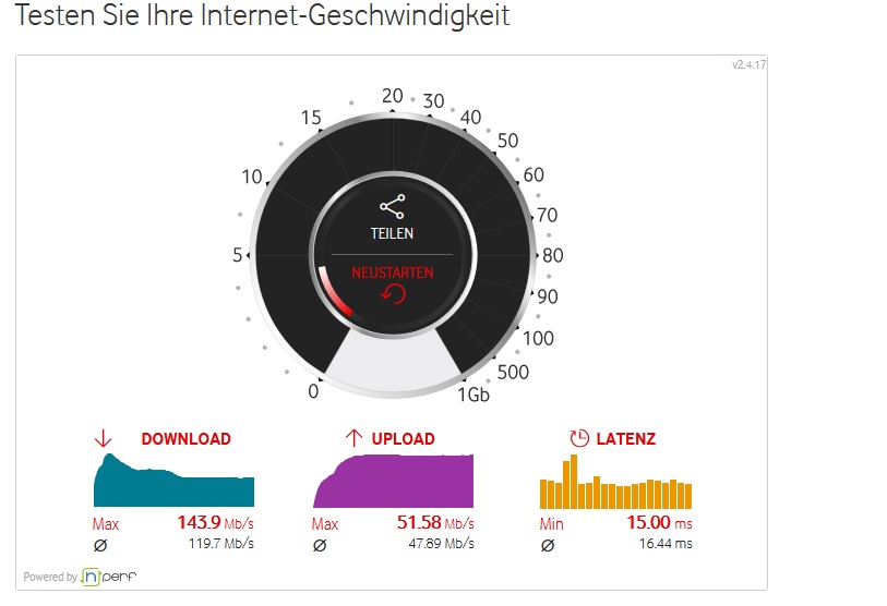

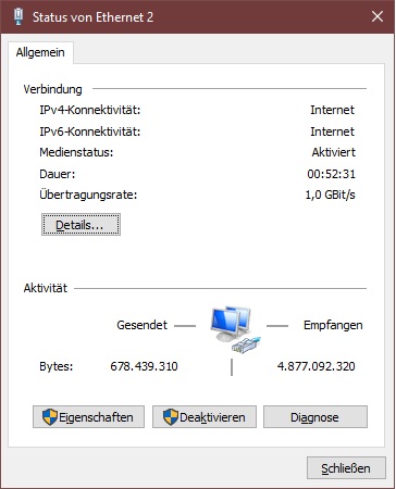

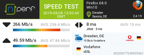

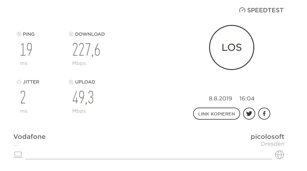

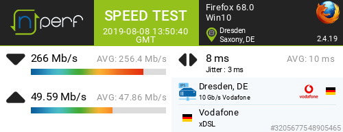

mein Kumpel hat seid ein paar Tagen eine 1 Gbit leitung.
Sein Problem er erreiche wenn er was Downloade oder ein Speedtest mache nur so 200-300 Mbit/s.
Nun dachte er natürlich das es an der Leitung liegt, nun war jetzt der Techniker da und hat von Router ausgehen die Leitung und sein Kabel getestet und es lagen so 970 Mbit/s an.
Somit muss das Problem jetzt an der Hardware sprich am Rechner liegen aber wir wissen nicht was wir noch machen sollen oder woran das noch liegen kann.
Getestet habe ich es zuerst mit dem Netzwerk vom Mainboard dem Asus Prime x399 mit aktuellen Treiber ohne erfolg, dann habe er sich heute extra eine Netzwerkkarte gekauft die "TP-LINK" TG-3468 aber auch hier ohne erfolg.
Wir haben auch verschiedene Speedtest Seiten und auch verschiedene Browser versucht aber entweder schlechter oder gleiches Ergebnis.

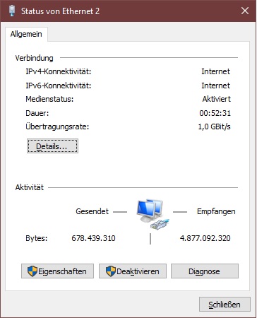

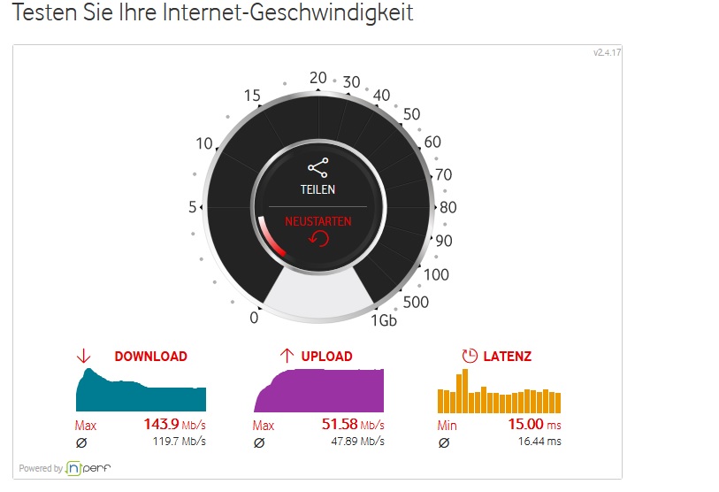

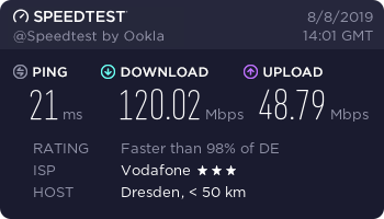

Im Anhang sind noch paar Bilder von Speedtests.
Evtl. weiß einer was wir noch versuchen können oder woran es noch liegen kann.

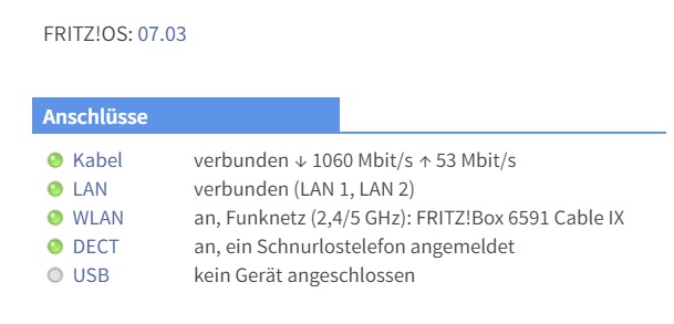

Ein paar mehr Infos bitte! Wie ist der PC denn mit der Fritzbox verbunden? Was sagen die Werte in der Fritzbox zur Internetleitung?
und überhaupt, WAS für ne art von internetanschluss?
Was sagt die Fritzbox?

Ist in der Fritze vielleicht der Energiesparmodus am LAN-Port an?
Steht die Netzwerkkarte auf Gigabit?

Sind die Fritzbox Ports auf Gigabit gestellt? Wenn ich mich nicht irre sind bei Auslieferung mindestens zwei Ports auf Energiesparen und 100 Mbit gestellt.

Der PC ist direkt mit der Box verbunden und heute war auch ein Techniker da der sagt alles i.O

wie sollen denn die ports auf 100mbit laufen ?
der speedtest liefert ja schon 250mbit.

Ich würde mich mal die Einstellungen im LAN Treiber anschauen, bzw. den Treiber Updaten.
Auch dort kann man viel "verschlimmbessern" :)
