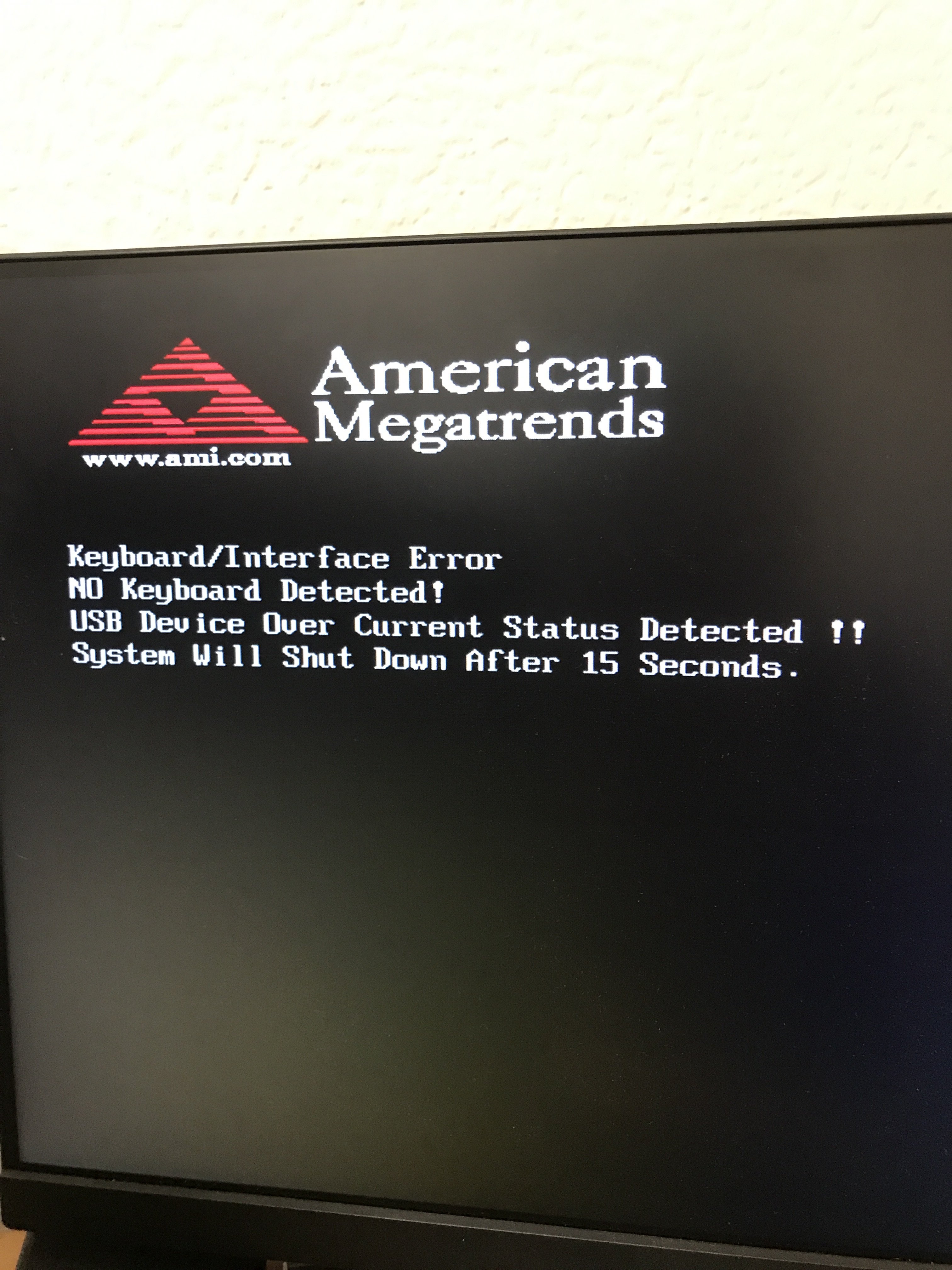

ich hab mir ein eigenes Pc gebaut. Hier die Daten:
Intel Core Duo E8400
Mainboard (P5Q-SE2)
DDR2 800 - 4*2gb
RTX 560
SSD 250gb
500W PSU
Mein Pc ist Neu und bis jetzt noch kein OS
Beim Bauen hat alles geklappt. Nur eine Sache funktioniert nur nicht. Jedesmalll wenn ich mein Computer Starten möchte wird mir angezeigt :
Keyboard/Interface Error
NO Keyboard Detected
Usb device Over Current status detected !!
Obwohl mein Keyboard verbunden ist. Zeigt er immernoch den gleichen Fehler. Ich hab als erstes den Usb Stecker geprüft mit einem USB Stick - Es funktion.
Ich weiß nicht weiter.

USB geht nicht, weil eines der an USB angeschlossenen Geräte zu viel Power zieht .... Kurzschluss!? Geht deine Tastatur an einem anderen PC?

Kann auch passieren, wenn Metall von der Slotblende in die USB Ports ragt.

Schonmal an anderen USB-Ports getestet?
Da die Hardware ja doch schon älter ist, wurden evtl. auch schonmal die Einstellungen im BIOS (Aufruf durch - nötigenfalls mehrfaches - Drücken der Taste [Entf] während des POST-Vorgangs), bspw. bzgl. Keyboard oder der USB-Ports, geprüft?
Und​
besagt dann aber übrigens nur etwas über die Funktionalität des USB-Anschlusses und nicht, ob das Keyboard funktioniert - hierfür wäre wohl eher ein Gegentest an einem anderen Rechner informativ.​

Bei welcher Konfiguration zeigt er denn auch noch den gleichen Fehler?
Startet dein Rechner, wenn die Tastatur abgezogen ist!?

du hast ein problem mit usb/verkabelung.
prüfen!
stecker kontrollieren, ob "richtig" angesteckt, kabel auf beschädigung prüfen.
falls "hinten": stecker in ordnung?
weil: der rechner mag neu zusammengebaut sein, die hardware ist alt (~2008?) und recht sicher 10j+ gelaufen. also vielleicht beschädigt.

1)Keyboard hab ich bei meinem Laptop ausprobiert- Es funktioniert.
2) Mein Rechner Fährt auch ohne Keyboard hoch. Jedoch fährt sich mein Pc runter(nach 15s- Bild) da er anscheinend kein Keypard „findet“.
3 Hersteller ist Asus
Asus P5Q-SE2

hardwarefehler/beschädigung oder, leider wahrscheinlicher, assemblingfehler.
also : prüf das!

Daß sich ein Rechner ohne angeschlossenes Keyboard automatisch abschaltet, ist mir neu! Gibt es dazu bei dir eine BIOS- Einstellung?
Hat die BIOS- Stützbatterie überhaupt noch Energie vorrätig? Hast du die mal erneuert oder geprüft!? Wie lange war denn das Mainboard schon außer Betrieb?

Also zum einen wirst Du vermutlich eine PS2-Tastatur brauchen, zum anderen mach mal bitte detailreiche, scharfe Bilder der Verkabelung innen und des IO-Panels hinten. Abschalten tut er sich sicherlicht nicht wegen der Tastatur sondern wegen der Überspannung.

So Leute danke für eure Hilfe. Mein Pc funktioniert endlich wie es soll. Ich hab meine Vater gefragt ob er noch ein anderes Keyboard hätte- sagt er ja . Ich hab dann das Keyboard angeschlossen und whoa es funktioniert. Ich kann alles machen.
