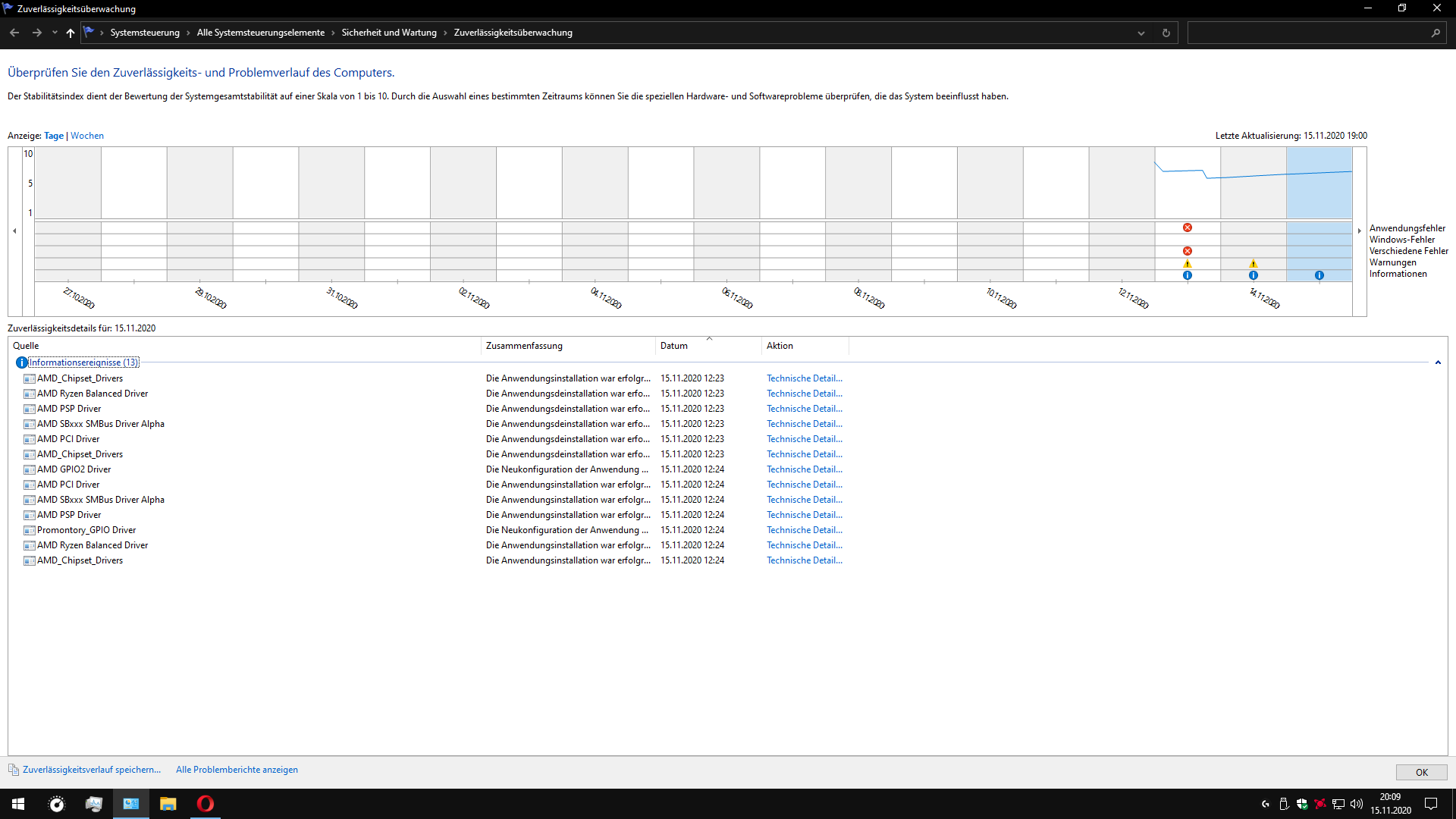

Stehen im Zuverlässigkeitsverlauf keine Fehler drin?
Reaktionen: Mickey Cohen
Zuverlässigkeitsverlauf:
So kommst du dahin:
Systemsteuerung → Alle Steuerungselemente → Sicherheit und Wartung → Wartung → Zuverlässigkeitsverlauf anzeigen
Bei mir sind ein paar Fehler drin ( rote Kreise mit X und gelbe Dreiecke mit Ausrufezeichen ) da ich Windows neu installiert habe ind noch nicht alles eingerichtet war.
Unter Technische Details stehen nähere Angaben über den Fehler. Diese Informationen kann man zu suche über google verwenden, da solche Fehler ja immer mal wieder auftauchen, gibt es sehr wahrscheinlich schon Lösungen. Bei meinem Beispiel habe ich ONE Drive komplett gelöscht und alles davon entfernt. Wiedas am besten funktioniert habe ich auch über Tante Google erfahren.
