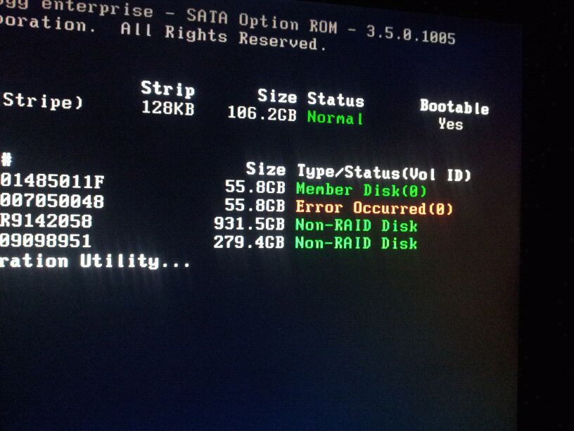

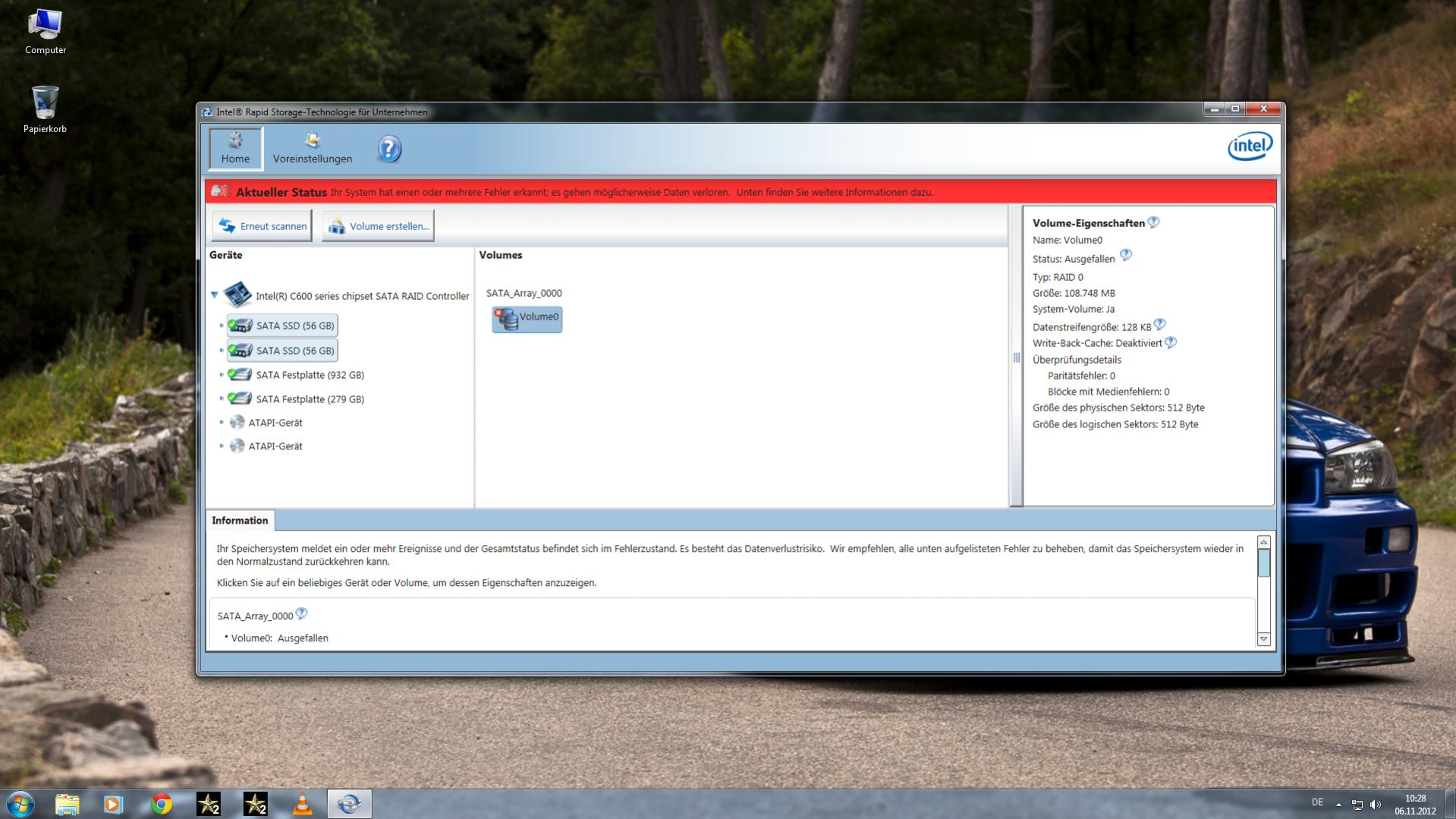

Habe da ein Problem :(
Seit dem ich mir ne 2te Ssd zugelegt habe,und im Raid 0 eingestellt habe ,friert mein Pc ein .Und bekommt einen Bluescreen .Seit dem steht ( Error Occurred (0) ) beim Booten.Woran kann es liegen ? Danke schonmal ;)

1) überprüfe die SSD >> diese kann durchaus defekt sein
2) wenn 1) nicht zutrifft dann aktualisiere die Firmware der SSD
3) dieses Bluescreen tritt normalerweise auf wenn ein wichtiger Systemprozess unerwartet beendet wird >> da du hierfür den intel Raid Treiber verwendest würde ich diesesen ebenfalls aktualisieren

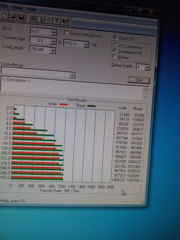

Ich habs selbst getestet mit zwei intel Postville SSDs sogar der windows leistungstest hat mir eine geringere leistung angezeigt als mit einer SSD.
Desweiteren sind die zugriffszeiten höher und da hier eine Blockgröße von 128kb gesetzt wurde ist das ganze komplett sinnfrei da die daten sowieso nur auf die erste Platte geschrieben werden. Die meisten OS Dateien sind <4kb hier wird erst ab 128kb gestript :evillol:

Abend seit gestern tut sich garnix mehr,im Bios wird die neue SSD garnicht mehr angezeigt,liegt jetzt ein defekt vor? Oder liegt es daran das die unterschiedliche Versionen haben?
Danke schonmal :)
Wenn sie im BIOS nicht mehr erkannt wird, ist sie wahrscheinlich kaputt.
Du kannst nochmal probieren, alle Platten bis auf die mutmaßlich defekte abzustecken und den Controller von RAID auf AHCI zu stellen. Wird sie dann als Einzelplatte auch nicht erkannt, dann ab zur RMA.
