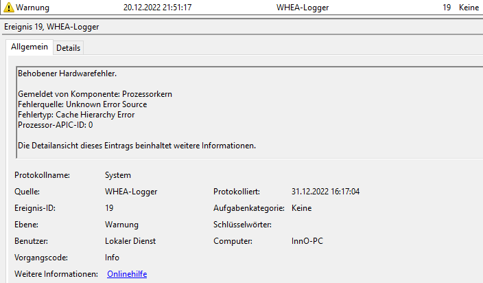

Ich habe umgehend in der Windows Ereignisanzeige nachgesehen und den folgenden WHEA-Logger Eintrag gefunden:
Dieser kam zwischen 21:49 bis zum "Absturz/ Neustart" um 22:20 unregelmäßig alle 20 - 2 Minuten auf. Insgesamt 104x.
Dann sah ich, dass ich bereits am 04.12 den Fehler 3x hatte (unregelmäßig aufgekommen).

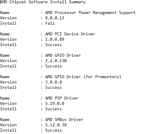

Hast du auch die Logs nach der Installation des AMD Chipsatz-Treibers nochmal überprüft, ob alles auf Success steht?
C:\AMD\Chipset_Software\Logs
Datei: AMD_Chipset_Software_Install_Summary.txt
Nein, noch nicht.
Du meinst diese hier?
Habe diesen Thread dazu gefunden (https://www.computerbase.de/forum/t...anagement-support-install-fail.2091367/page-2). Das werde ich morgen direkt probieren (muss gleich mal los ^^). Vielleicht liegt es ja wirklich genau daran. Somit würde es auch die Probleme nach dem "Energie sparen" erklären.
@ColdGlow: Hast du eine schnelle Lösung, wieso er den AMD Processor Power Management Support nicht richtig installiert?
Danke schonmal!
Und allen, die bereits geantwortet haben oder auch nur das hier lesen - Ein gutes neues Jahr, Gesundheit und persönlichen Erfolg!

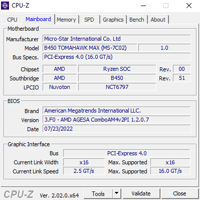

jo genau, und hast du vor dem Einbau nochmal das BIOS reseted?
btw. du hast n alten Chipsatz-Treiber da ne...... glaube ich warte...
jop du hast n alten Treiber da installiert.. :D der PSP Driver sollte uaf 5.22 stehen
https://drivers.amd.com/drivers/amd_chipset_software_4.11.15.342.exe
einmal bitte neu laden
dann den Chipsatz-Treiber deinstallieren, PC neustarten, dann den Inhalt bei C:\AMD komplett löschen und die installation neu starten
und dann schauen ob alles im Summary Log auf Success steht oder nicht

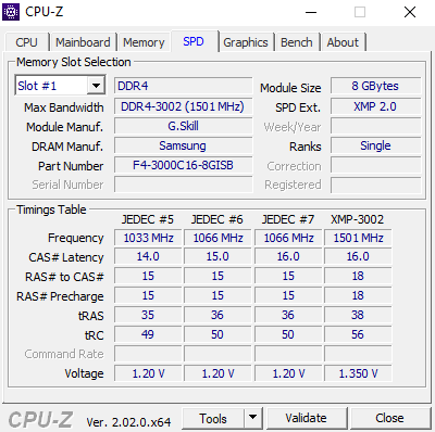

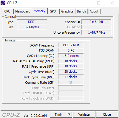

Sind alle vier Module vom RAM identisch bestückt? Sprich sind die Daten gleich wenn du bei CPU-Z/SPD alle vier slots durchwählst?
Dieser Fehler kann auch kommen wenn etwas im Speichersubsystem instabil läuft z.B. zuwenig Spannung bekommt.

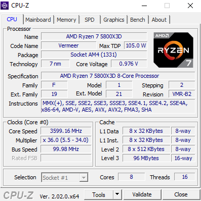

könnte ein BIOS bug sein. Du sagst, das passiert NUR nachdem der PC aus dem Ruhezustand kommt?
Schau dir mal die CoreVID der Kerne im Idle mit HWinfo an bevor du den PC in den Ruhestand versetzt und nachdem du ihn wieder aufweckst. Kann sein, dass die CoreVID dann geringer sind und so die Wheas getriggert werden.
In dem Fall ist mit deiner CPU alles in Ordnung
