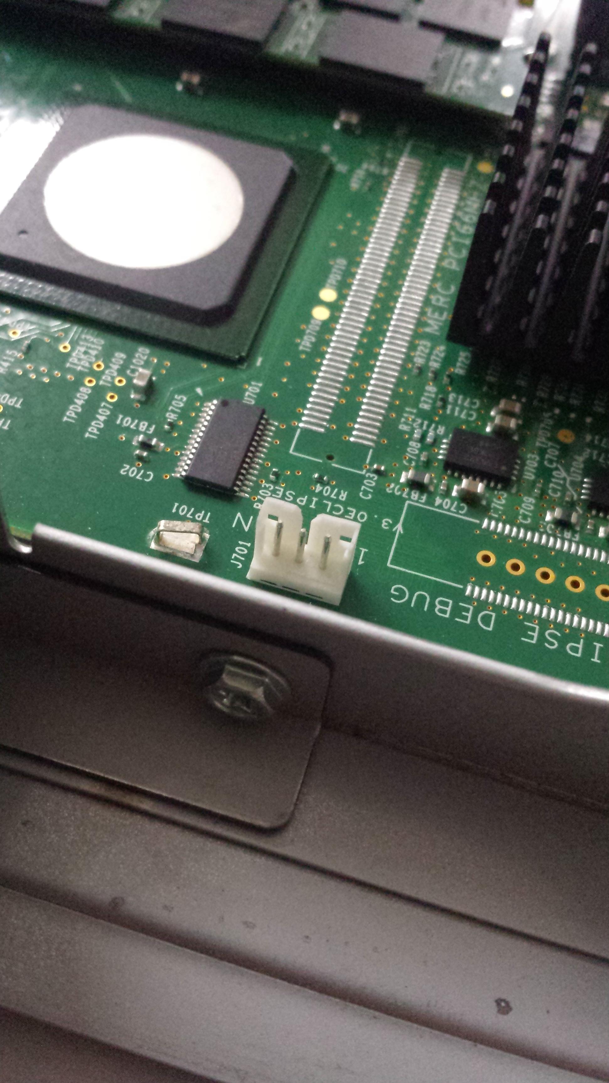

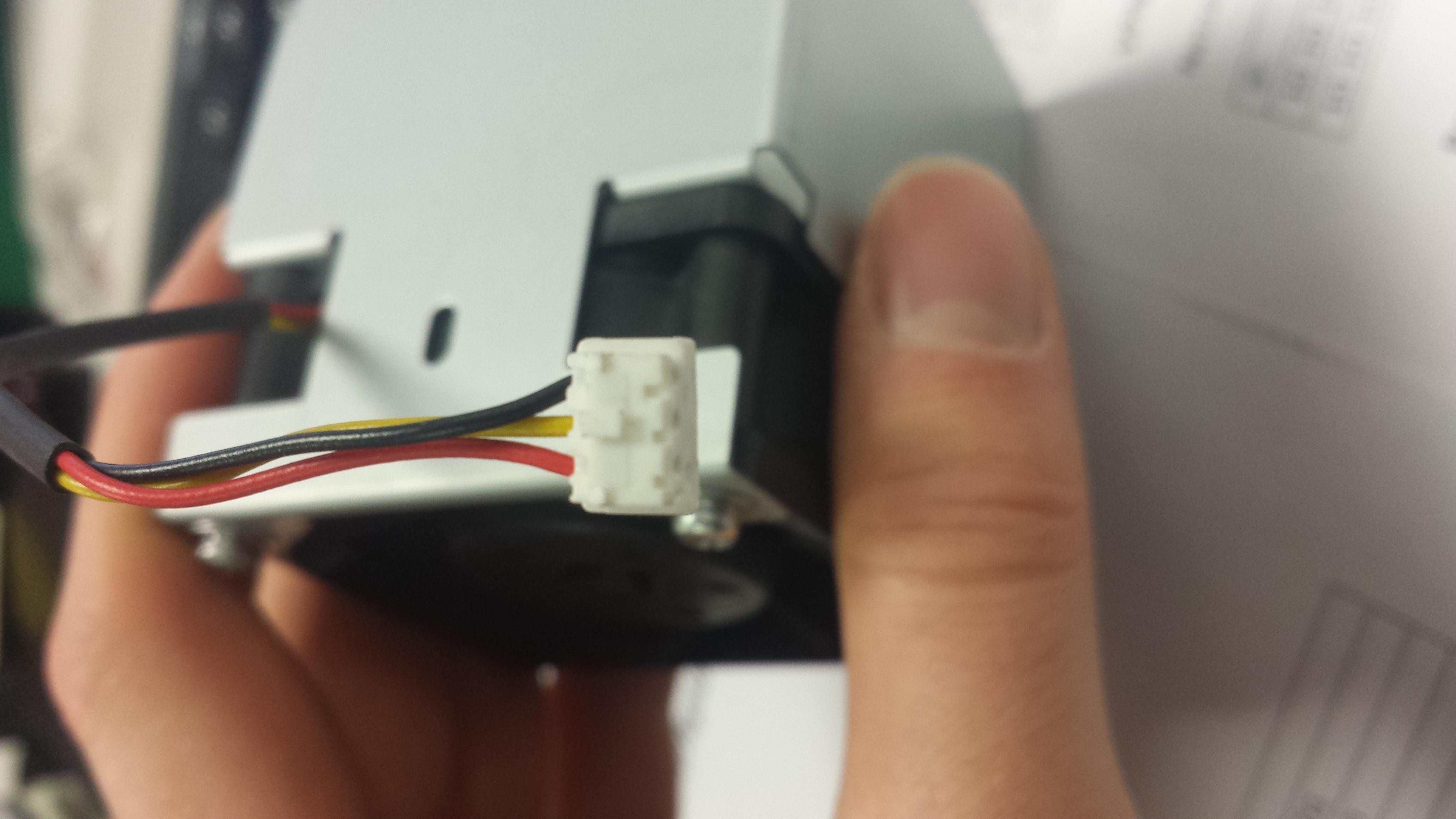

ich habe ein kleines Problemchen. Und zwar würde ich gerne einen Lüfter tauschen und gegen einen leisen ersetzen...
Es handelt sich um einen 12V Lüfter mit einem solchen Anschluss:

Ist das ein Server? Möglich den damit zu tauschen ja, den Stecker wirst du aber vom alten abschneiden und dann an den neuen anlöten müssen, normale Lüfter für PCs haben solche Stecker nicht.
Je nachdem um welches Gerät es sich handelt solltest du aufpassen das sie gleiche Drehzahlen haben. Sollte das Gerät in das du den Lüfter einsetzen willst eine Drehzahlüberwachung haben und die liegt z.b. weit unter der des Originals, dann wirst du Fehler bekommen oder er wird als defekt erkannt (oft bei Servern).
Kommt drauf an. Es handelt sich um einen 3 Pin Anschluss, jedoch schaut er anders aus als die normalen. wenn dann müsstest du den Kabel vom neuen Lüfter in den 3 Pin Anschluss von alten machen. Außer der Neue hat den selben 3 Pin Anschluss. Ist ja so nicht ersichtlich.
Der Cooltek-Lüfter hat laut Beschreibung einen normalen 3-PIN-Lüfteranschluss, das auf dem Bild ist definitiv was anderes (vermutlich proprietäres). Die einfachste Möglichkeit wäre wohl, den vorhandenen Stecker abzuschneiden und an einem neuen Lüfter anzubringen.
hier stand Mist
sollte gehen mit dem neuen Lüfter ggf. mußt du den Stecker neu verlöten
ist aber schnell erledigt für einen Bastler
