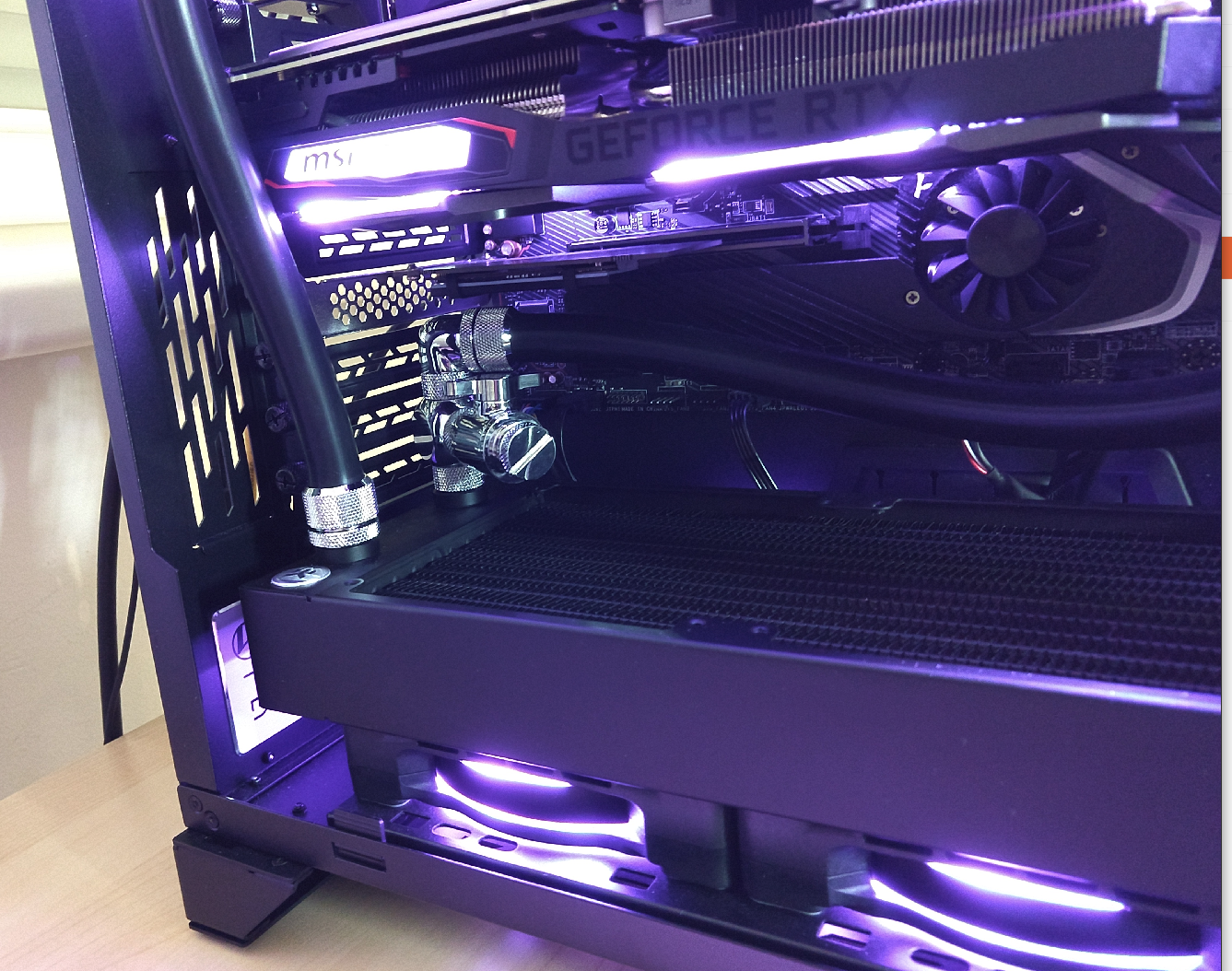

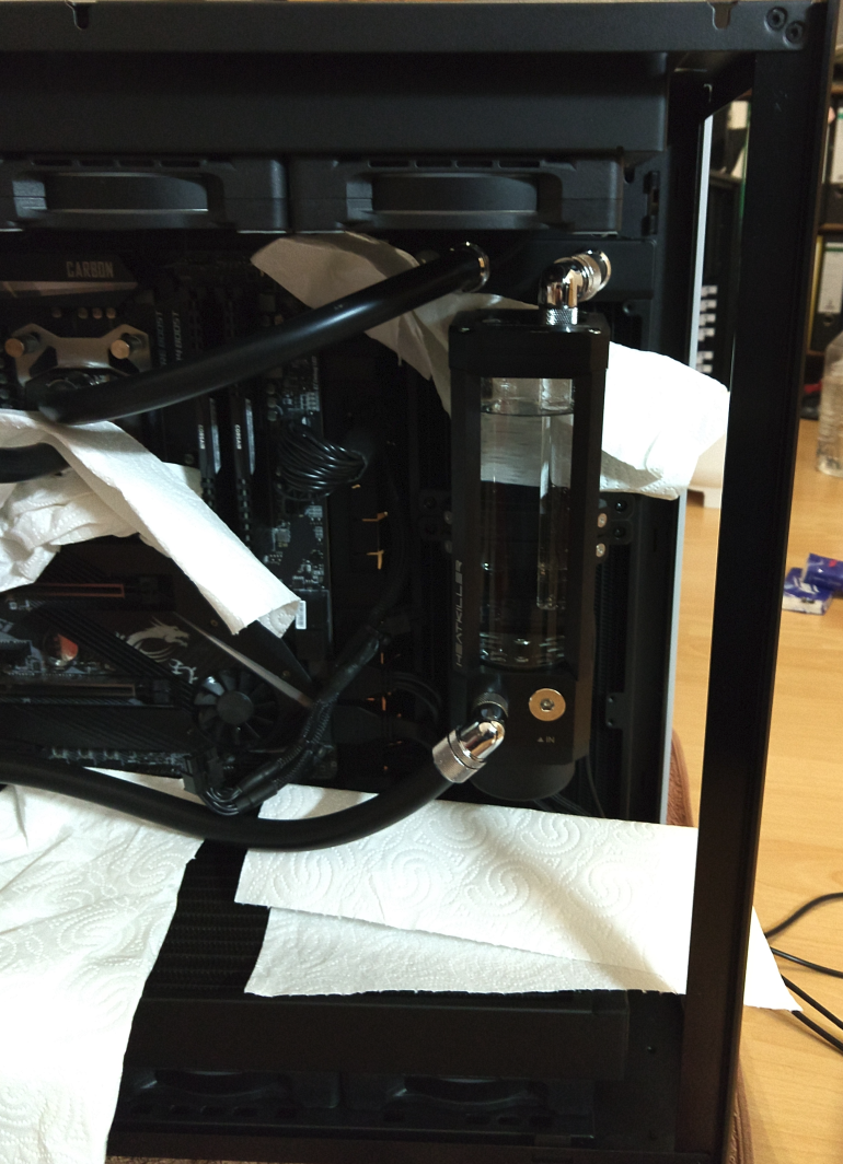

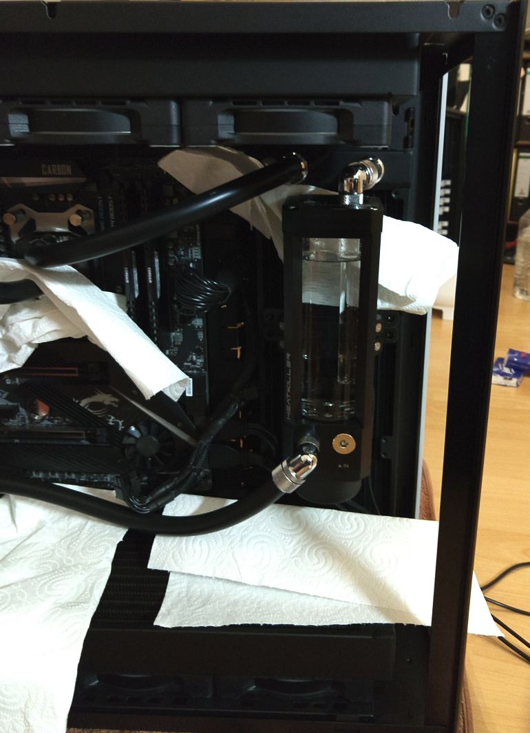

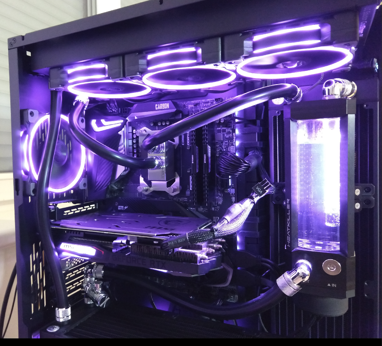

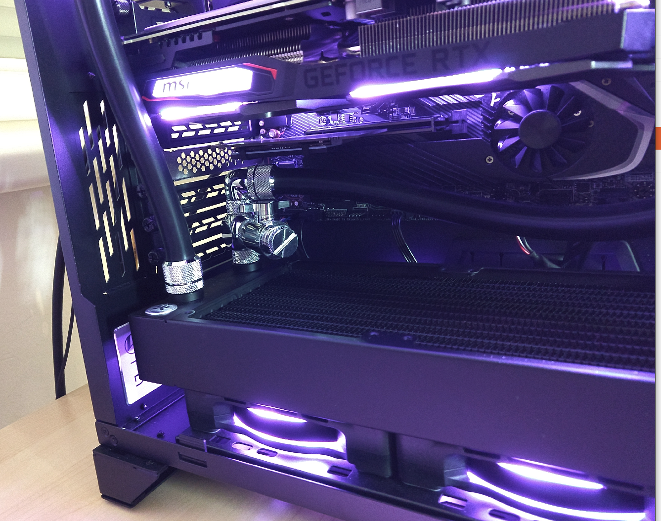

Zwischenstand: So es läuft erst mal. Leider passt die Heatkillertube nicht richtig auf den Seitenradiator. Es ging nur, indem ich beide Klammern zusammen geschoben habe (der untere Lüfterplatz passt nicht wegen der Pumpe, der obere nicht wegen dem Radiator-Auslass). Das führt aber dazu, dass der AGB ein bisschen schief hängt. Ich habe aber schon eine andere Halterung bestellt. Ich wollte das Ganze jetzt trotzdem erst mal zum Laufen kriegen. Die neue Grafikkarte kommt auch bald. Dann kann ich auch gleich mal das Ablassen üben ;)

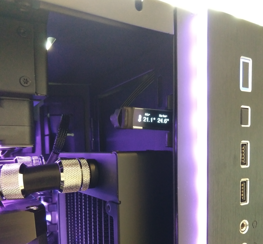

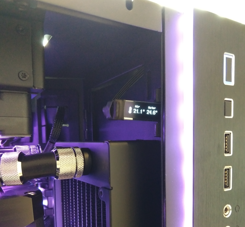

Ich habe auch auf Euren Rat gehört und mir mit einem Arduino einen kleinen Temperatursensor (Alphacool) mit Display gebaut. Befestigen werde ich das Display richtig, wenn der AGB korrigiert ist.
Mein Fazit: Nicht schön, nicht originell, ich bin trotzdem zufrieden. Die Temperaturen sind wie erwartet mit nur der CPU in der Loop großartig.
Ich hab leider nur Handybilder.... wie gesagt- es ist noch nicht der finale Stand (daher bitte auch keine gemeinen Kommentare zum Graka Kabel ;) )
Und eigentlich muss ich sagen, sieht es fast besser ohne Beleuchtung aus.... fürs nächste Mal :evillol:
Grafikkarte wird nun übrigens doch eine 6800 XT.

Bild #2 diese Temp Anzeige.
Was genau ist das? Gefällt mir .....
:) Eigenbau. Ein Alphacool Temperatursensor angeschlossen an einen Arduinio nano in der Seitenkammer. Dazu noch ein Temperatursensor für die Luft und dann noch das Oled display. Zeigt bisher nur Wasser und Luft Temperatur an. Lüfterregelung hab ich noch nicht umgesetzt.
