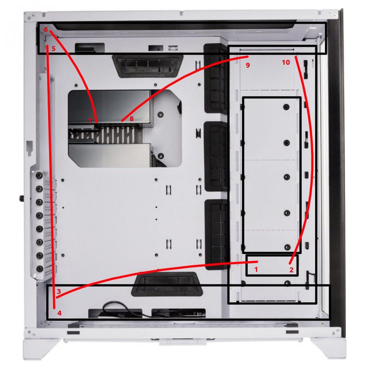

Wegen der "besten" Verschlauchung, am besten mal aufmalen, dann hat man auch die notwendigen Fittinge gleich mit auf dem Zettel. Ich hab im WaKü-Bilderthreat mal unlängst ein Bild von meinem Innenleben gepostet, einfach mal suchen (hab allerdings nur 2 x 360, seitlich wäre noch frei - sollte ich einen dritten Radiator irgendwann mal verbauen, wären die Lüfter in der Seitenkammer und der Radiator neben dem MB).
Reaktionen: _njm_
Okay - ich versuche es mal mit einer Skizze:
Die Non-XFlow Variante: Ich bräuchte dann wohl an 1 und 2 je 90 Grad Winkel und an 3 einen 45 Grad Winkel.
Die Verbindung 10 -> 2 ließe sich wohl auch vermeiden, wenn ich die andere Deckelvariante für die Heatkillertube kaufe und den Rückfluss in den Deckel führe. X-Flow wäre natürlich charmanter weil dann hätte ich nicht den Schlauch 1->3 durch das halbe Gehäuse sondern direkt nach unten. Eventuell ginge dann auch 10 -> 2 via X-Flow für den Seitenradiator. Die Verbdindung 4 -> 5 von Radiator zu Radiator würde ich gerne so lassen, da dort ja perspektivisch die Grafikkarte dazwischen soll.
Reaktionen: poly123
@_njm_ sieht doch gut aus; letzte Entscheidung liegt bei dir, wegen X-Flow oder nicht (oder kombiniert). PS: bei higflow.nl sind die zu eingangs genannten HWLabs im Grunde vollständig vorrätig und lieferbar.
Reaktionen: _njm_
