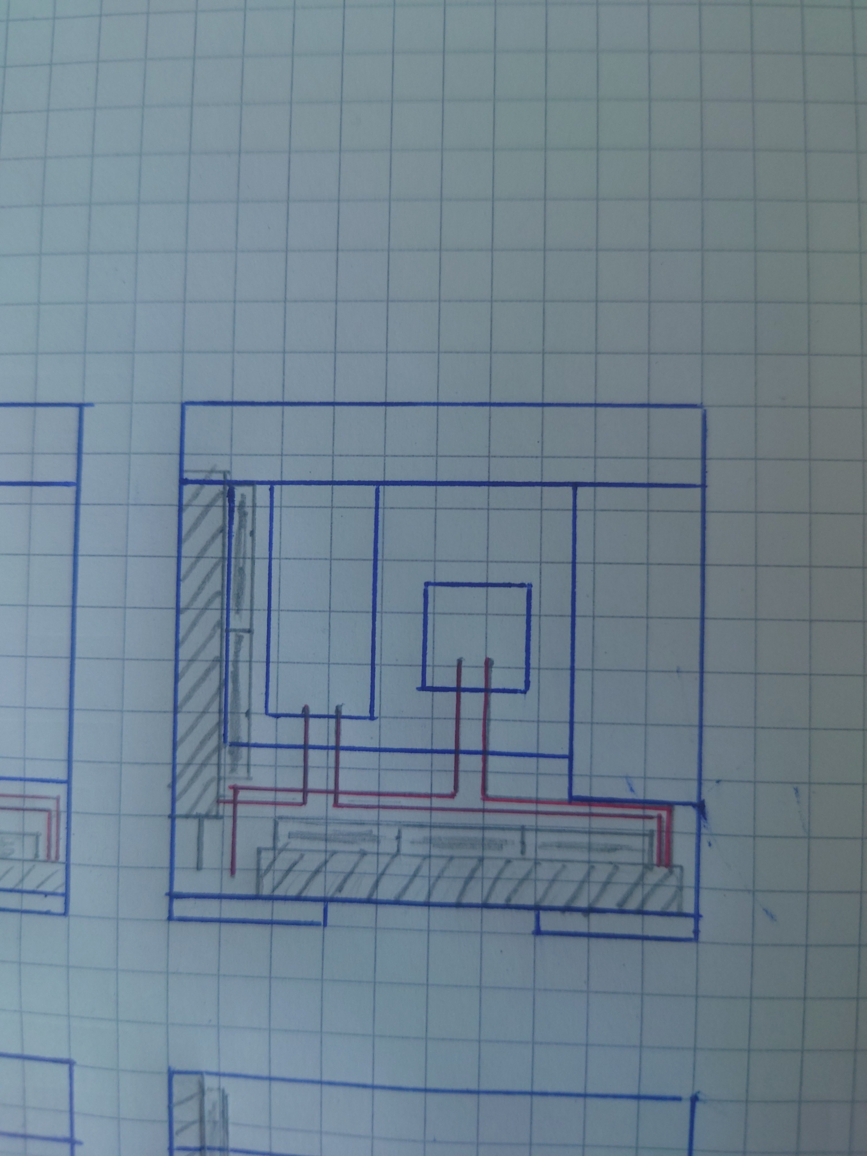

So Leute, ich weiß, langsam nervt es. Aber irgendwie habe ich doch wieder anders entschieden. Kupferrohre sind wieder raus und die alphacool Messing wieder drin. Und die Planung ist auch ein klein wenig anders. Wer das sich das beigefügte Bild ansieht, wird kaum einen Unterschied zum Post #27 erkennen, aber er ist da. Und zwar sollten die Rohre CPU und GPU ja alle auf "einer Bahn" im Hinblick auf den unteren Radiator laufen. Jetzt würde ich doch lieber 2 Bahnen machen, hinten CPU und vorne GPU auf riser. Wobei die Info euch vermutlich weniger interessiert 😂
Ich habe aber noch eine Frage, da die Winkel und Übergänge mir so bisschen Kopfschmerzen bereiten. Die Rohr fittings von alphacool sollen scheiße sein. Ausnahme ist die Pro Version. 13 mm von anderen Herstellern gibt es keine. Das Problem ist, dass die Eiszapfen pro sich optisch doch sehr von den anderen Anschlüssen bzw. Winkeln unterscheiden. Lösung: statt den "normalen" Winkeln und rohranschlüssen nehme ich greife ich zu den pro fittings und entsprechenden verbindern. Zum Beispiel statt diesem:
https://geizhals.de/alphacool-hf-l-verbinder-17217-a1350404.html?hloc=at&hloc=de
Oder diesem
https://geizhals.de/alphacool-eisza...rohre-1-4-17296-a1440989.html?hloc=at&hloc=de
Nehme ich einfach 2 hiervon
https://geizhals.de/alphacool-eisza...-auf-13mm-17471-a2233923.html?hloc=at&hloc=de
In Verbindung mit sowas
https://geizhals.de/alphacool-eisza...f-g1-4-ig-17588-a2740982.html?hloc=at&hloc=de
Geht das? Der Winkel aus dem letzten Link scheint nicht allzuviel Platz zu lassen für die fittings... Lieber den
https://geizhals.de/alphacool-eiszapfen-l-verbinder-1-4-17258-a1431405.html?hloc=at&hloc=de
Habe insgesamt dann Übergang zum Schlauch mit einem Winkel zu bewältigen auch auch 2x 90° zum unteren Radiator und 2x 90° zum CPU.
Wie würdet ihr das am besten machen?

Kommt schon Leute, wir sind auf den letzten Metern... versprochen 😅 Ich denke, mit den Winkeln habe ich eine ansehnliche Lösung selbst gefunden. Aber wichtige Fragen, die mir gerade eingefallen sind:
1. Was mache ich mit den 9 Lüftern am Mo-Ra3? Da ich ja die Arctic PST gewählt habe, vielleicht jeweils 3 zusammen stecken und dann mit PWM-Verlängerungen ans MB? Mit Pumpe wären das insgesamt 4 Verlängerungskabel 😬
2. Besser Lüftersteuerung? Welche? Gibt's ca. 1,5 m Sata Verlängerung?
3. Brauche ich ein Durckausgleichsventil, Temperatursensor, Durchflussmesser, Messer für Wasserqualität etc?
4. Mit der Menge an Kühlern habe ich theoretisch nicht vor, großartig irgendwelche Lüfterkurven einzustellen. Kann ich davon ausgehen, dass ich mit rund 1.000 Umdrehungen bei Volllast hin komme?

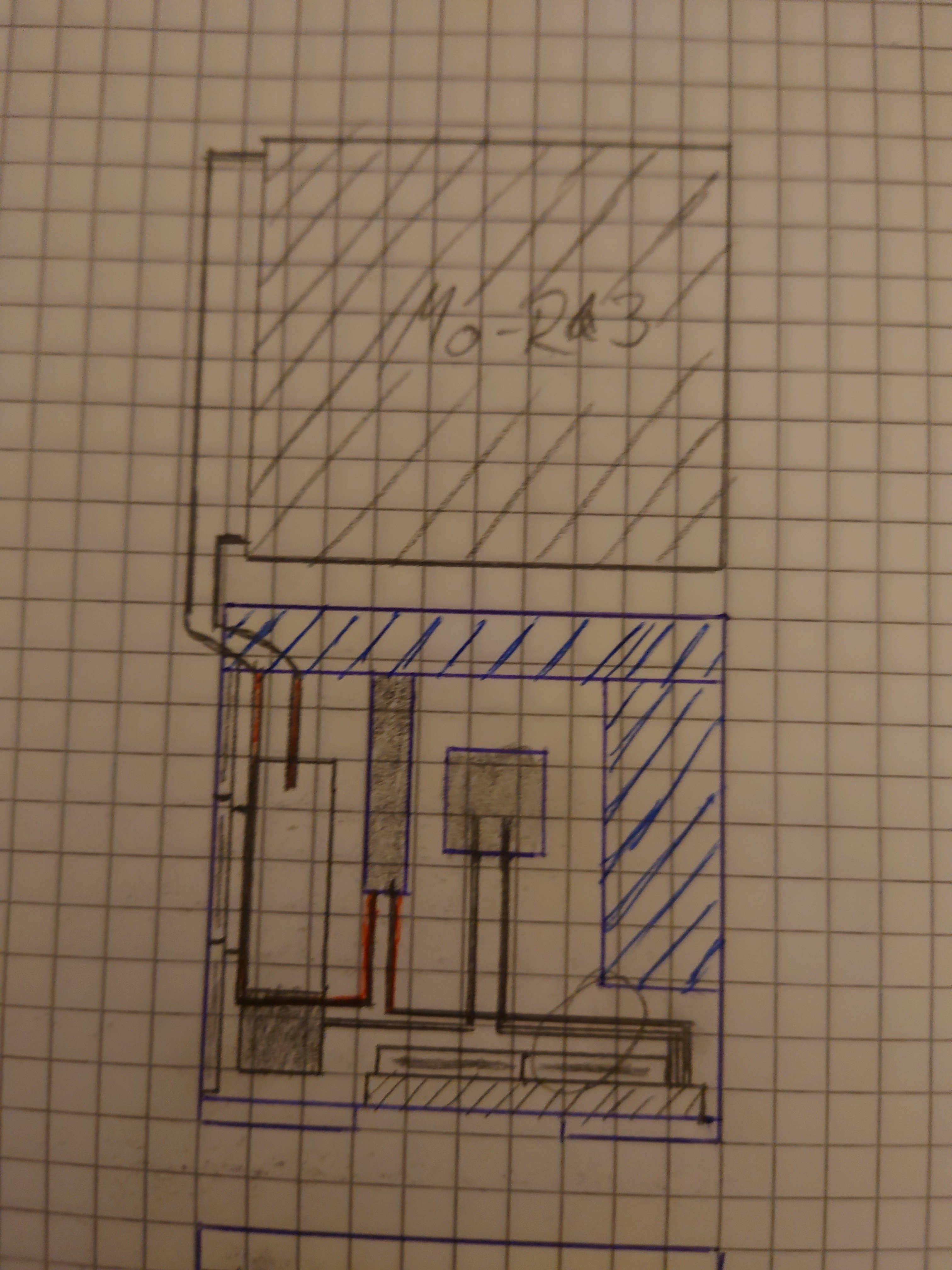

Ich denke, anhand eurer Tipps kann ich die Planung ist jetzt wirklich abschließen. Eine letzte Frage hinsichtlich Kaufberatung, bevor ich das Ergebnis präsentiere und auf eure Meinung gespannt bin.
Die Pumpe, die ich für den heatkiller ausgewählt habe... Einer hat schon gesagt, dass es eine solide Wahl sei, aber die hat nur 3 Pin pwm + molex. Ist 4 Pin pwm nicht besser? Besser eine andere nehmen als diese?
https://geizhals.de/watercool-wcp-d5-pwm-30048-a2351508.html?hloc=at&hloc=de
Hier Mal die Einkaufsliste für den Loop. Sind zwar ein Haufen Winkel und so drin, aber die sind hauptsächlich nur Plan B.
https://geizhals.de/https://geizhals.de/?cat=WL-2649870
Der Radiator kommt 5 bis 10 cm über den PC (der ja auf dem Schreibtisch steht) an die Wand. Gibt sicherlich schönere Wanddeko, aber hat eigentlich was. Unten drunter sind halt Steckdosen etc. Wenn ich den Mora verstecken wollte, hätte ich ein Haufen Biegungen und ca. 1,5 Meter zurück zu legen.
Also Mora mit 90° runter im Schlauch. Paar Schnellverschluss dazwischen und rein ins Gehäuse in die Pumpe. Dann mit Winkeln und Versatz in die vordere "Spur" des unteren Radiators. Ein 280 übrigens und der einzige im Gehäuseinneren. Von da aus mit den vorgebogenen Messing Tubes rechts und hoch zum CPU. Den Weg nach hinten mache ich dann mit fittings und 90° 2xG1/4 Winkel. Gleicher weg raus und dann den HF next dran. Dann weiter mit einem vorgebogenen Rohr in den Radiator. Auf der hinteren "Spur" wieder auf die gleiche Weise raus und Unterbrechung für Filter. Weiter zur vorderen Spur der GPU, evtl mit Versatz. Kein riser. Hintere Spur GPU dann runter auf die gleiche Höhe der anderen Rohre, hinter die Pumpe und in "T-Stück". Nach unten dann Absperrhahn und nach oben mit Schlauch wieder raus zum Mora. Hier Mal die visuelle Darstellung.
Und was denkt ihr. Guter Plan? Besser als die vorherigen? Wollte eigentlich gerne GPU rised, aber dann passt die Pumpe wahrscheinlich nicht mehr rein und mit einem kleinen Leistungsverlust ist ja auch zu rechnen.

Und nochmal....gibbet nicht,die Pumpen bekommen immer ihre 12V über Sata oder Molex,geregelt werden die dann nur über nen 4 Pin PWM Anschluß.redeme schrieb:Ist 4 Pin pwm nicht besser?
Wenn die Pumpe intern kommt,dann würd ich ne Kombi(Pumpe+Ausgleichbehälter) wählen die auch schon entkoppelt ist.Z.b die hier oder die hier + das hier .
Mit der Corsair XD5 hast zwar gleich das All Inklusive Paket , doch dieses billige Plastik
Ich seh nur die Zubehörteile für die Wakü?(Wobei der Link nicht astrein gesetzt istredeme schrieb:Hier Mal die Einkaufsliste für den Loop. Sind zwar ein Haufen Winkel und so drin, aber die sind hauptsächlich nur Plan B.
Dein Rohrschneider ist nicht lieferbar,hier ein 0815 Metall Rohrschneider gleich mit Entgrater ,somit ist dein Entgrater überflüssig.
Pumpentester wofür?Raus damit.
Die Kryonaut war mal gut,hat aber mittlerweile chargenprobleme...nimm lieber die Apex.
Der Rest sieht gut aus,die Phobya PWM Verlängerung hab ich auch,tun ihren Job.
Ich denk mal du wirst ja viel bei Watercool bestellen,da kriegst ja fast alles alles an Zubehör.
Ist deine Wunschliste hier noch aktuell?
Die CPU+GPU Blöcke sind echt dein ernst?400€ flocken für beides...boahr,ist ja dein Bier,aber ich finds mega teuer fürs gebotene.Sowas sagt dir nicht zu?
Der Filter ist unnötig,wenn was verdreckt ist werden dir eh erst die mikrofinnen in den Blöcken zusetzen.Da hilft auch der Filter nix.
Bei deinen ganzen Winkeln,Adapter usw. bin ich raus,ich hätte ja alles von Barrow genommen.Doch bei Hard Tubing mag auch ALC gut sein,das weiß ich nicht.
