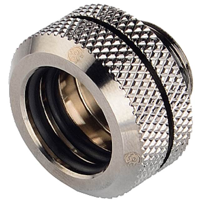

Kann ich dieselben Anschlüsse eigentlich auch für hard tubes benutzen? Weil wenn ich dann irgendwann die GPU einbinde würde ich lieber hard tubes verwenden :)
Ansonsten würde ich mir jetzt schon überlegen welche ein zu bauen, anstatt alle Anschlüsse zwei mal holen zu müssen :)
Von welcher Marke sollte man denn hard tube fittings holen? Und wo bestellt man die am besten? Auch bei den selben Seiten? :)
Ebenso empfehlenswerte Tubes wären nett :)
Ich erkenn irgendwie kaum nen Unterschied zwischen 13/10er tüllen für hard tubes und soft tubes :D
Dann kann ich mich ja entscheiden was ich am Ende nehme :)
Man sollte aber trotzdem einen soft tube fitting und ein stück Schlauch nehmen für das Wasser ablassen oder macht ihr das bei hard tubes anders?
Wenn du mal genau schaust, fällt dir auf, dass das Sortiment von Barrow aus einen sehr großen Teil Hardtube Fittings besteht.
Deshalb auch hier die Anlaufstelle Nr. 1!
Beide Arten an Fittings haben eine "Überwurf" Tülle. Diese wird erst auf das Rohr/Schlauch drauf gesetzt und dann der Schlauchauf/In das Fitting gesetzt.Und genau hier ist der Unterschied zwischen den Fittings!
Bei Softtubes siehst du eine Art Spitze, wo du den Schlauch drauf steckst. Die Überwurftülle nimmt man dann, damit der Schlauch nicht abrutschen kann. Er wird also eingeklemmt.
Bei Hardtubes steckst du das Rohr nur ins Fitting. Da fehlt diese Spitze im Fitting. Eben weil nicht Dehnbar (im Kalten Zustand).
In der Regel hast du IM Fitting 1-2 O-Ringe (Bei den meisten 1 im Fitting) und zusätzlich nochmal einen o-Ring bei der Überwurftülle.
Da ist eben auch der Knackpunkt. Bei Softtubes kannst du z.B. den Rechner fast ohne Bedenken mitnehmen, weil die Fittings meist bomben fest sind. Bei Hardtubes können dir die Tubes "raus rutschen", eben weil sie nur drin stecken. In der Regel sind die zwar so fest, das man dort ordentlich Kraft ausüben muss um die Tube rauszuziehen, aber viele kleine Schwingungen Lockern das ganze natürlich.
Auch muss man drauf achten, das die Tubes gerade abgesägt werden, richtig im Fitting stecken und kein zu großer Zug dahinter steht (also die Tube, die eig. etwas zu kurz ist, aber sie notgedrungen passt).
Zum Wasser ablassen & Füllen verwendet man eig. Immer Schlauch. Man schraubt dann mit einem Extra Fitting ein Stück Schlauch an den Ablasshahn (oder zum Befüllen an einem geeigneten Port).
Dir sollte aber klar werden: Hardtubes = viel Aufwendiger, viel Zeitfressender und teurer. Sieht dafür aber natürlich Bombe aus :D
Dann wird das bei mir mit Hard Tubes eh nix weil ich den PC schon ab und zu mitnehme, da will ich auf der sicheren Seite sein :D
Also bleib ich dann auch mit Einbindung der GPU höchstwahrscheinlich bei Schläuchen :)
