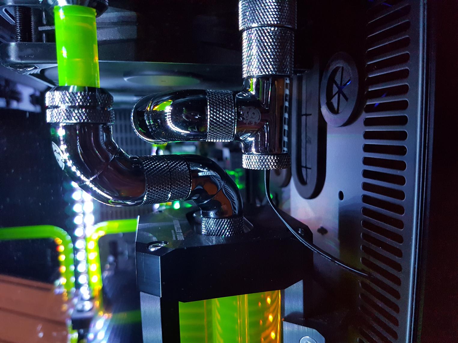

EDIT: Gibt es auch 90 grad Anschraubtüllen wo man in beide Seiten Schlauch stecken kann?
OT: Allen frohe Weihnachten :)
Du kannst einfach ein 90° Fitting nehmen, wo du an beiden Seiten normale Fittings dran schrauben kannst, dann hast du das.
Aber mir stellt sich die Frage warum? Bei Hardtubes macht es Sinn, deshalb gibt es die auch dort. Aber nicht bei Softtubes ;)
