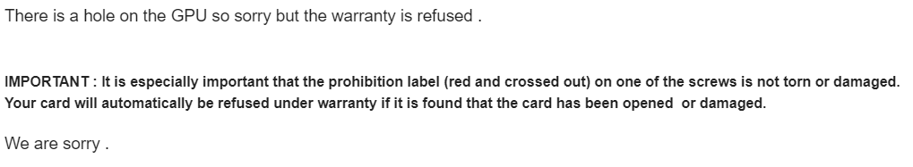

PNY hat sich gemeldet und würde eine RMA machen :o Ich habe bereits in der Anfrage geschrieben, dass ich die Karte umgebaut habe.
Habe auf den Vorschlag jetzt noch mal deutlich gemacht, dass ich den Kühler runtergemacht und ein Loch vergrössert habe, mal schaun ob sie dabei bleiben.
Ist das bekannt, dass PNY dermassen kulant ist?
Uuund PNY is raus. Allerdings wohl schon weil der Kühler runter ist:
Ich finde ja auch den ersten Satz eher lustig. Die sitzen in Frankreich, scheinbar ist deren Englischverständnis ausbaufähig - ich hatte geschrieben "I had to modify a mounting hole on the GPU in order to fit the watercooler".
Darf ich also mit einem Reparaturshop weiterschauen...
