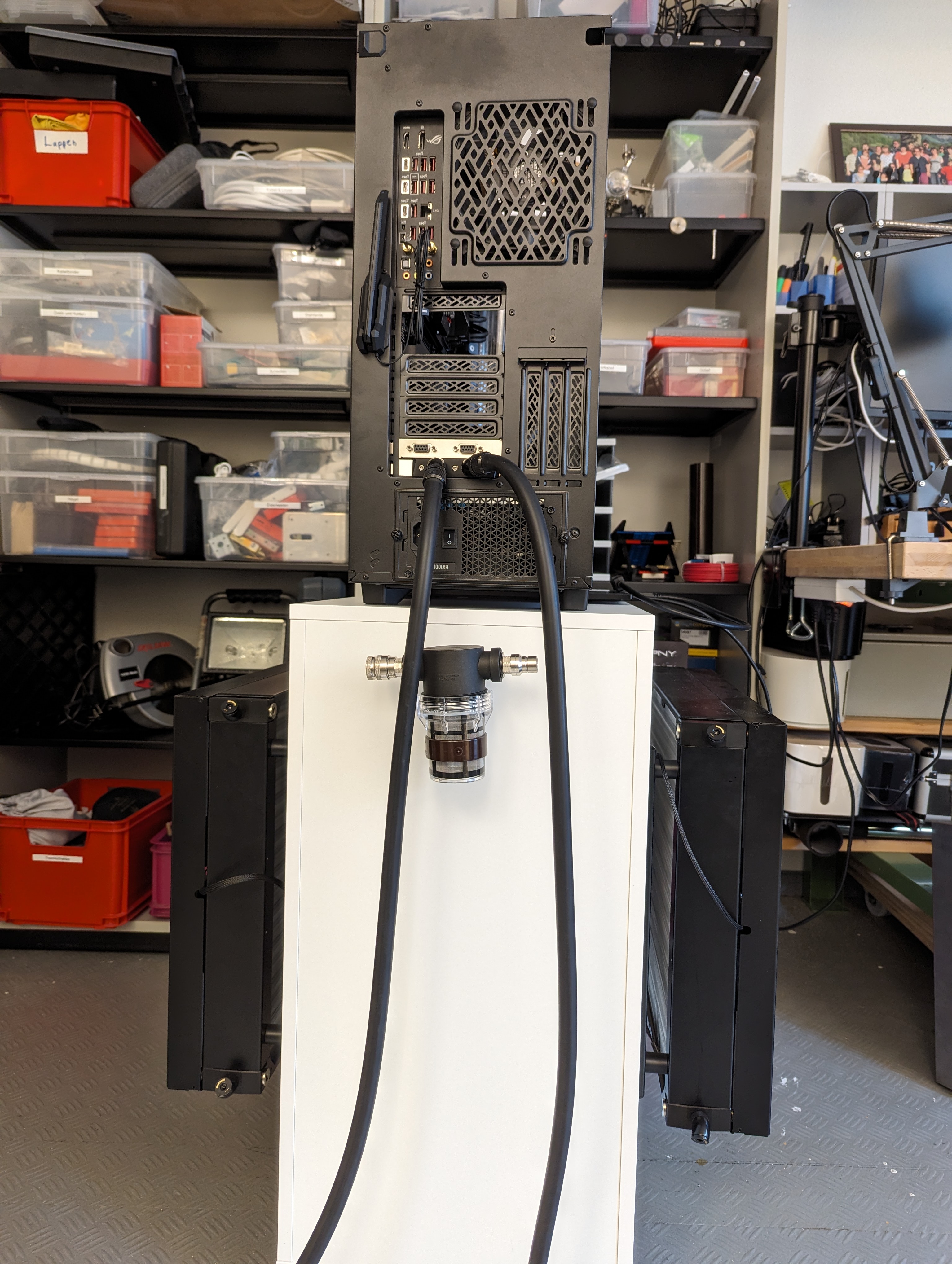

Wasser ist erstmal abgelassen. Jetzt Zeit finden für den GPU Einbau und neu Verschlauchen mit dem 2ten MoRa. Die D-Sub Stecker sind meine Lüfterdurchführung... Mal schaun.

So siehts jetzt fertig aus. Ein paar Schläuche sind eher lang, das hab ich absichtlich gemacht, um bei allfälligem Umverschlauchen mehr Spielraum zu haben.
Um etwas Zug von den Fittings und 45° Winkeln zu nehmen, hab ich 16mm Elektrorohrhalterungen angeschraubt, die haben guten Halt am Schlauch ohne zu quetschen.
Die D-Sub Stecker sind recht gross, sieht man auf dem Bild schlecht. funktioniert aber soweit problemlos.
