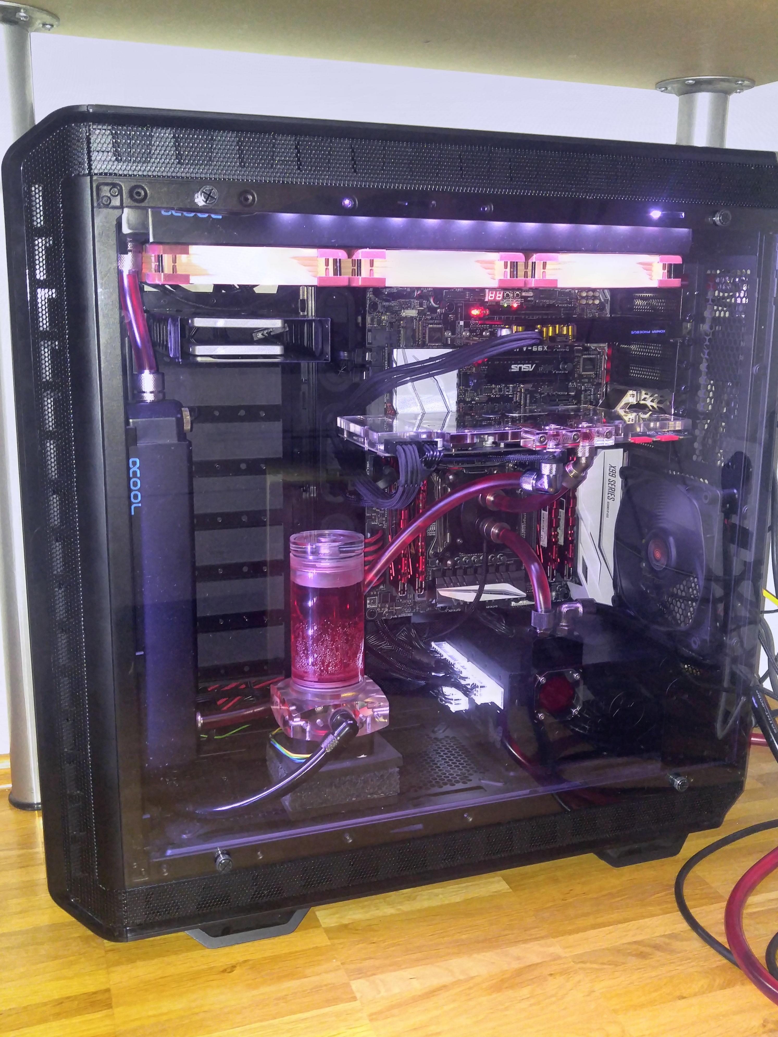

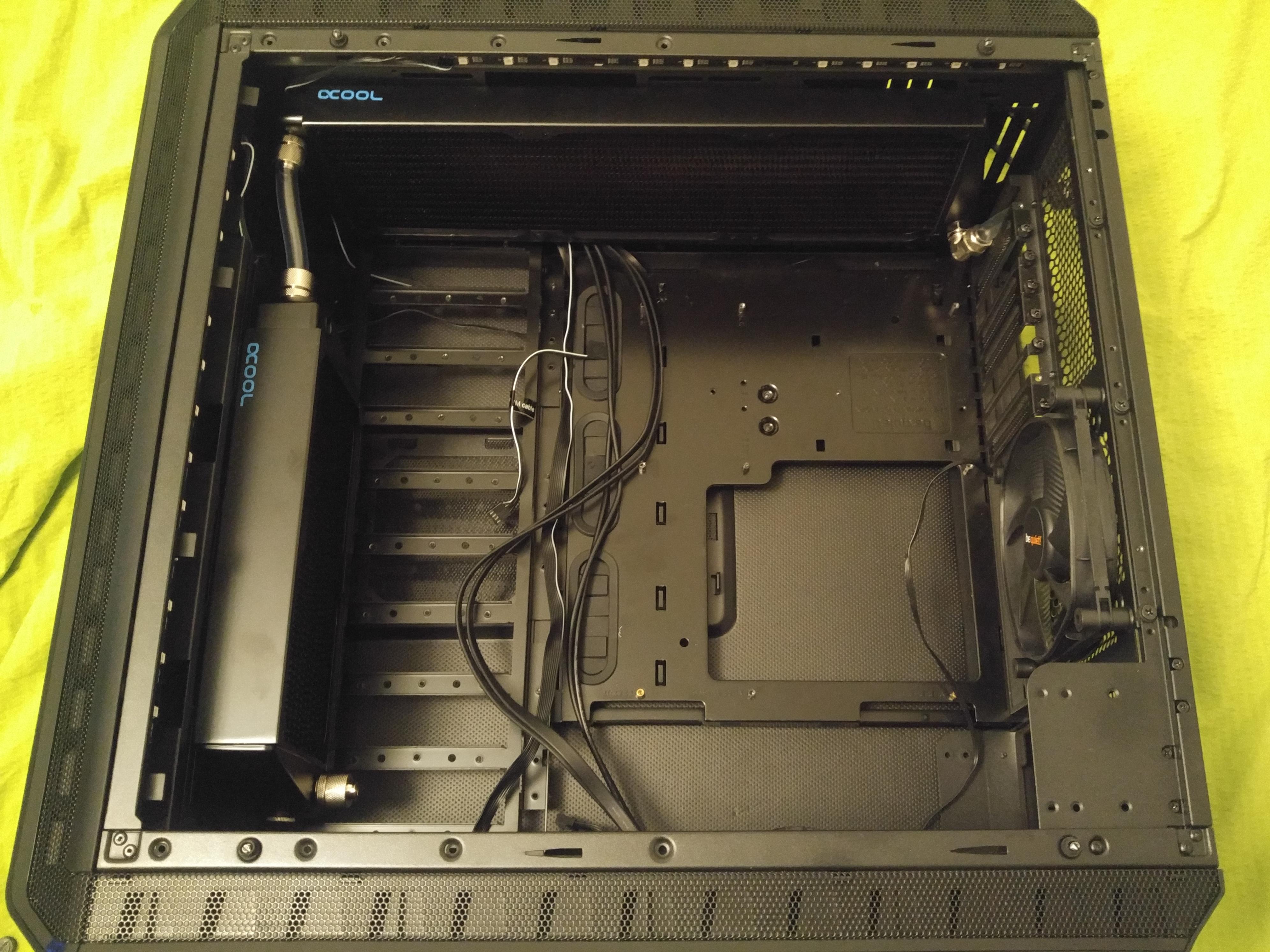

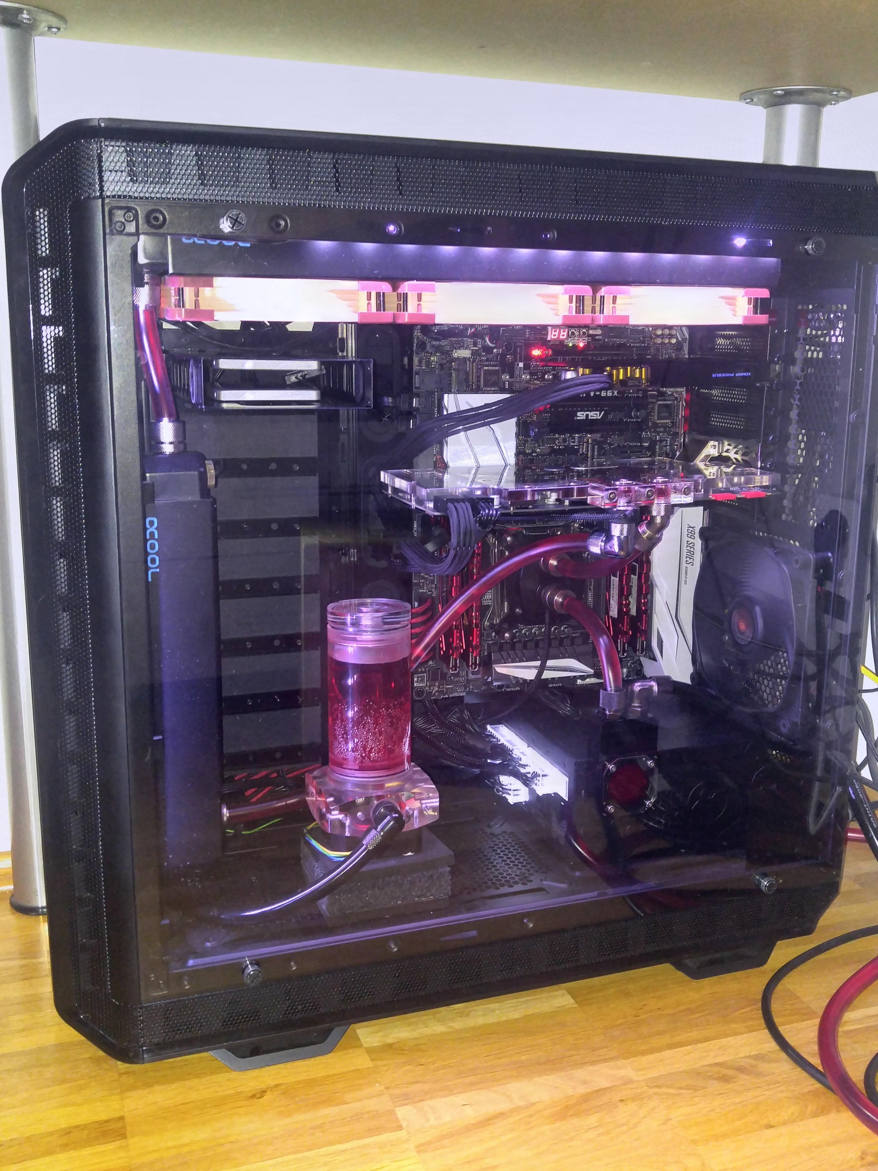

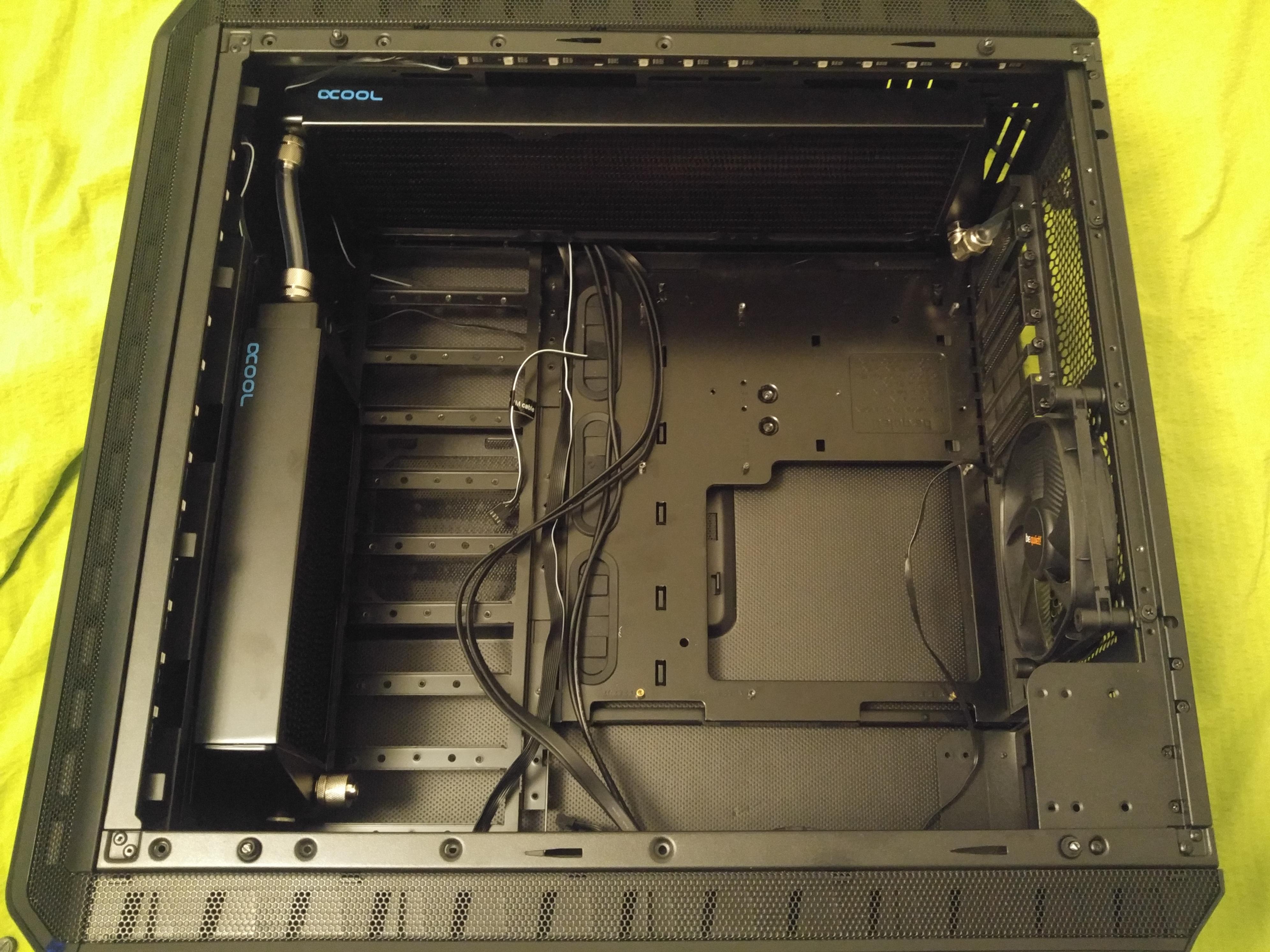

Als Beispiel zur X-Flow Montage mit Top und Front Radiator.
Case: dark Base pro
Radiator: Nexxos st30 420 x flow und Nexxos 240 XT45 Xflow
nur ein bischen verwirrend vielleicht weil das Tray invertiert ist und der Schlauch oben raus geht zum externen Radiator
Im Bild kann man auch schon ein bischen erkenn, was ich bei den Radiatoren bemängelt habe.
Der Top Radi glänzt leicht kupfern aus den Lamellen. SInd jetzt aber Lüfter drüber.
Und der linke Anschluss am Top Radiator steht leicht schräg.
In meinem Kreislauf ist z.B. noch zusätzlich eine Menge "Schrott" drinnen,
der einfach dazu kommt wenn man mal angefixt ist.
Noch ein Shoggy Sandwich, Ablasshahn wären sinnvoll.
Danach gehts dann weiter mit Luxus-Problemen: Aquaero, Druchfluss- und Temp Sensoren, Filter, externer Mora und und und
Das kann man denke ich beliebig weiterführen mit Hardtubes und Beleuchtung jenseits der 1000€
