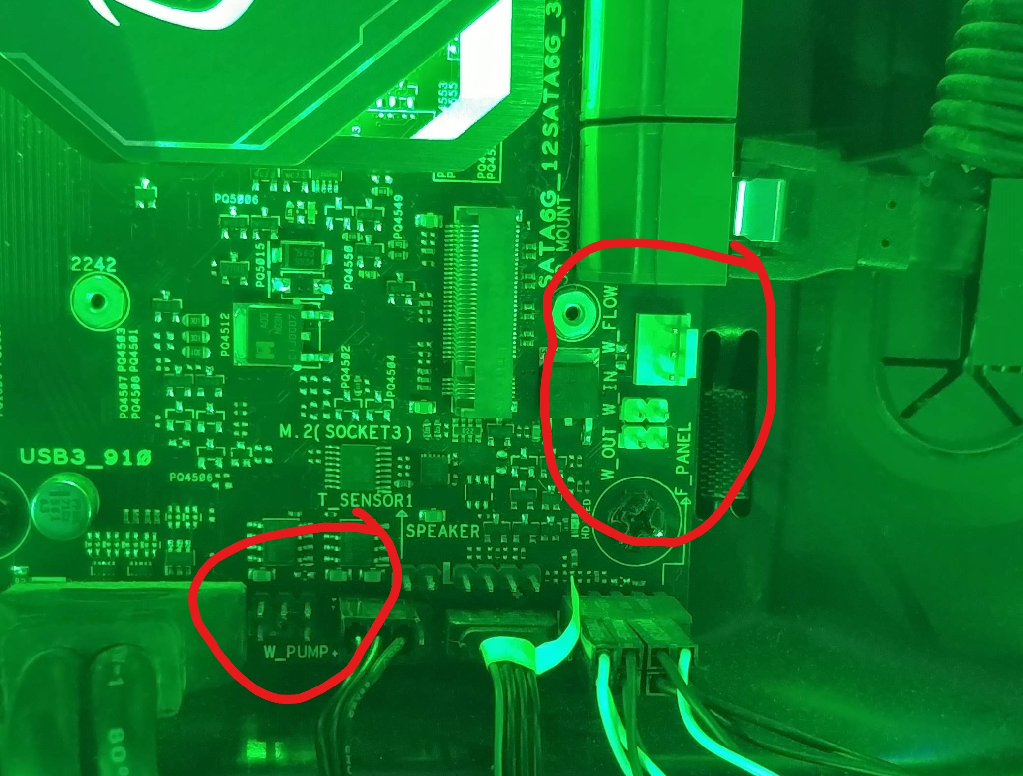

Zusätzlich wäre es doch schön irgendwas für die Überwachung zu haben, nur bin ich da etwas überfragt. Mein Mainboard hat diverse Anschlüsse für W_Flow, W_Out, W_Pump etc. Die Pumpe direkt hat meines wissens aber nur ein normaler 4-Pin PWM Stecker, d.H. da müsste wohl noch etwas dazu. Einen Lüftersplitter bräuchte ich eh noch, da ich natürlich nicht alle ans MoBo bringe so. Einen Durchflussensor denke ich wäre nicht nötig, so dass ein Aquaero 5 hier seinen Dienst verrichten könnte.
Hat das Board auch einen 2-Pin Eingang für Temperatursensoren? Dann könntest du dir eine zusätzliche Steuerung (aquaero, ...) sparen und alles (also Pumpe, Lüfter und Temperatursensor) am Mainboard anschließen.
Da bin ich überfragt. Es ist das Asus Crosshair VI Hero und was ich habe ist ein Quadratischer 4-Pin W_IN und W_OUT also wäre das wohl 2x2 Pin Temperatursensor. Zusätzlich hats noch einen U-Förmig angeordneten 5Pin der mit W_Pump+ angeschrieben ist. Ich hoffe man siehts in etwa hier:
Dann hat es laut Handbuch einen 2-Pin Eingang für Temperatursensoren. Der Anschluss nennt sich T_Sensor1.
Genau. Du kannst also insgesamt drei Temperatursensoren direkt ans Mainboard anschließen.
Den hier könntest du einfach irgendwo dazwischen schrauben: https://geizhals.de/aqua-computer-temperatursensor-fuer-aquaero-53067-a429595.html
Für den hier brauchst du einen freien Anschluss oder ein T-Stück: https://geizhals.de/xspc-g1-4-temperatursensor-schwarz-verchromt-a1045230.html, bei mir steckt er direkt im GPU Block.
