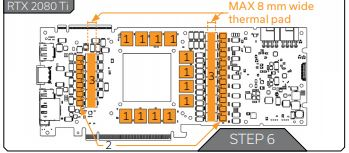

Die Dicke die in der Montageanleitung steht, bei EK sind es z.B. 1mm und .5mm die auf verschiedene Komponenten kommen.
Wenn die zu dünn sind hast du nicht genug Kontakt.
Wenn die zu dick sind sorgst du dafür das andere Komponenten unter Umstände nicht ausreichend Kontakt haben.

Bei meiner Asus Karte war nämlich ein 1.5mm Pad drauf. EK legt 1mm und .5mm dazu. Und dann wundern sich Leute warum ihre Temperaturen nicht so gut sind oder sich das PCB verkrümmt.

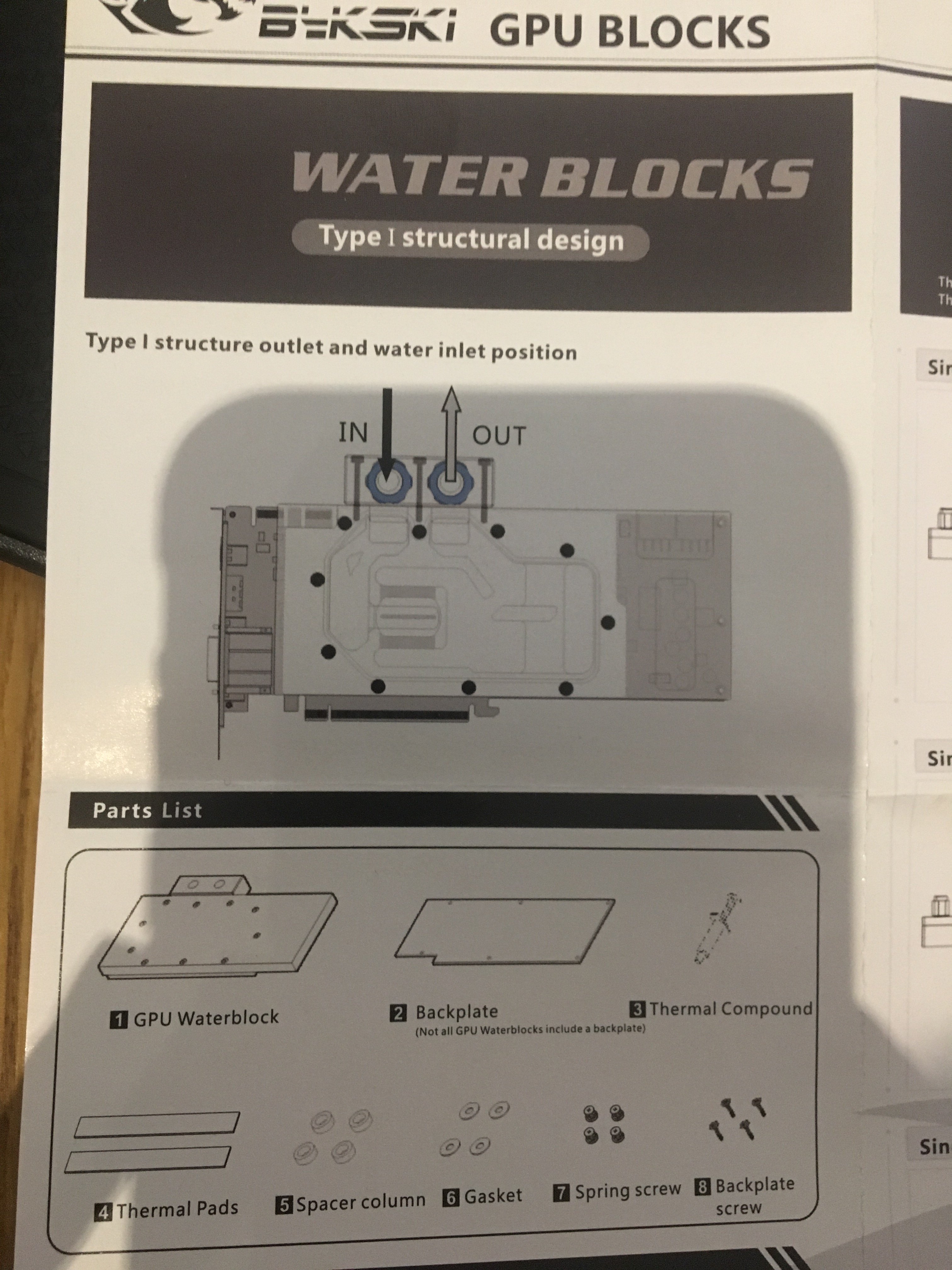

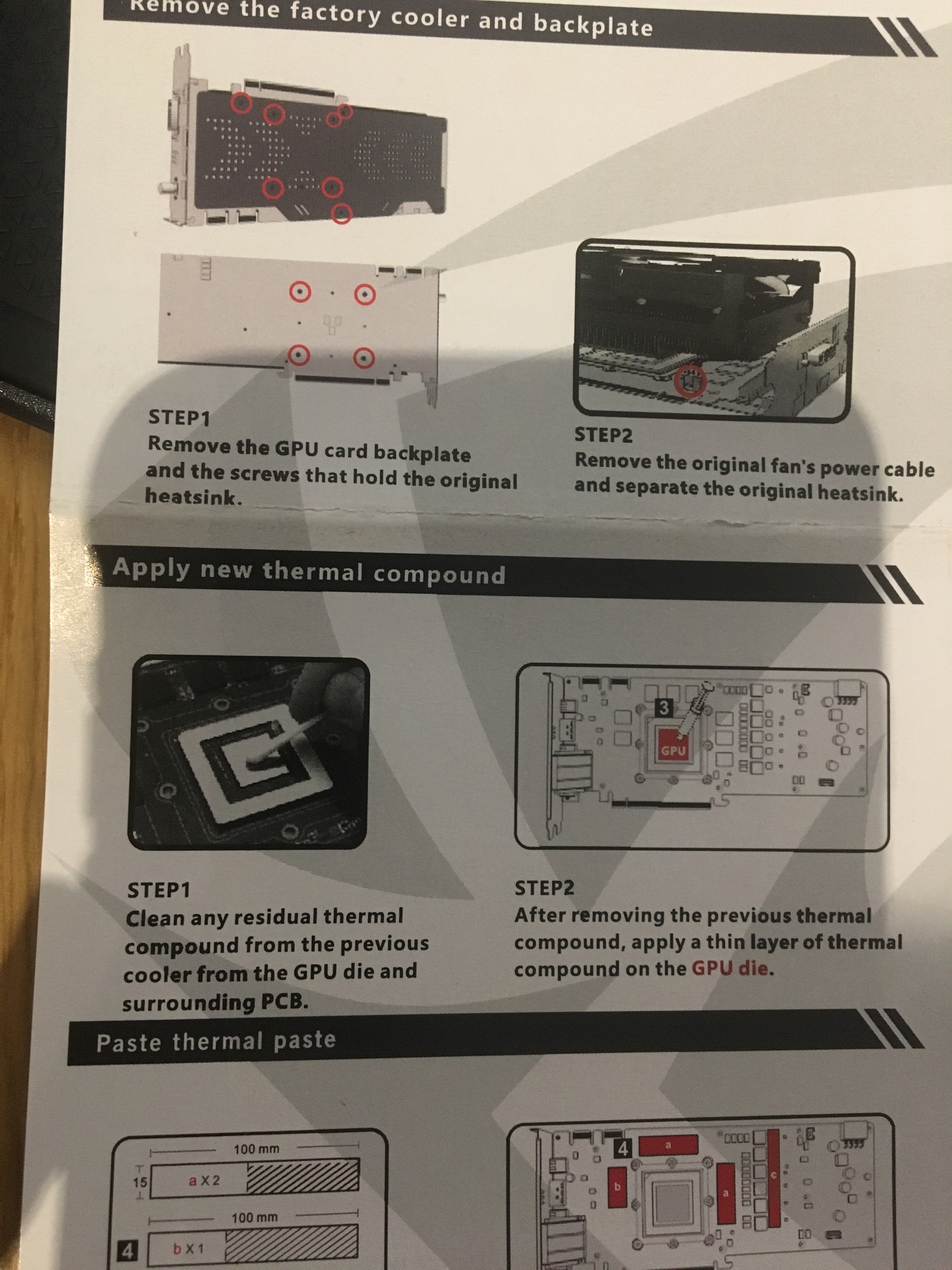

Hab den Kühler von Bykski:

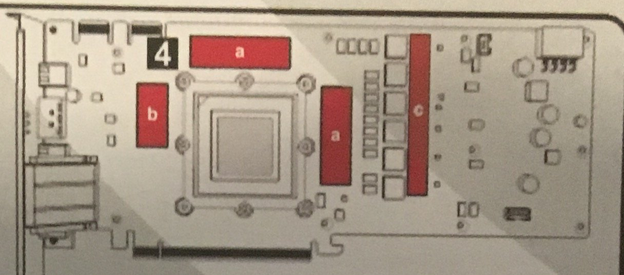

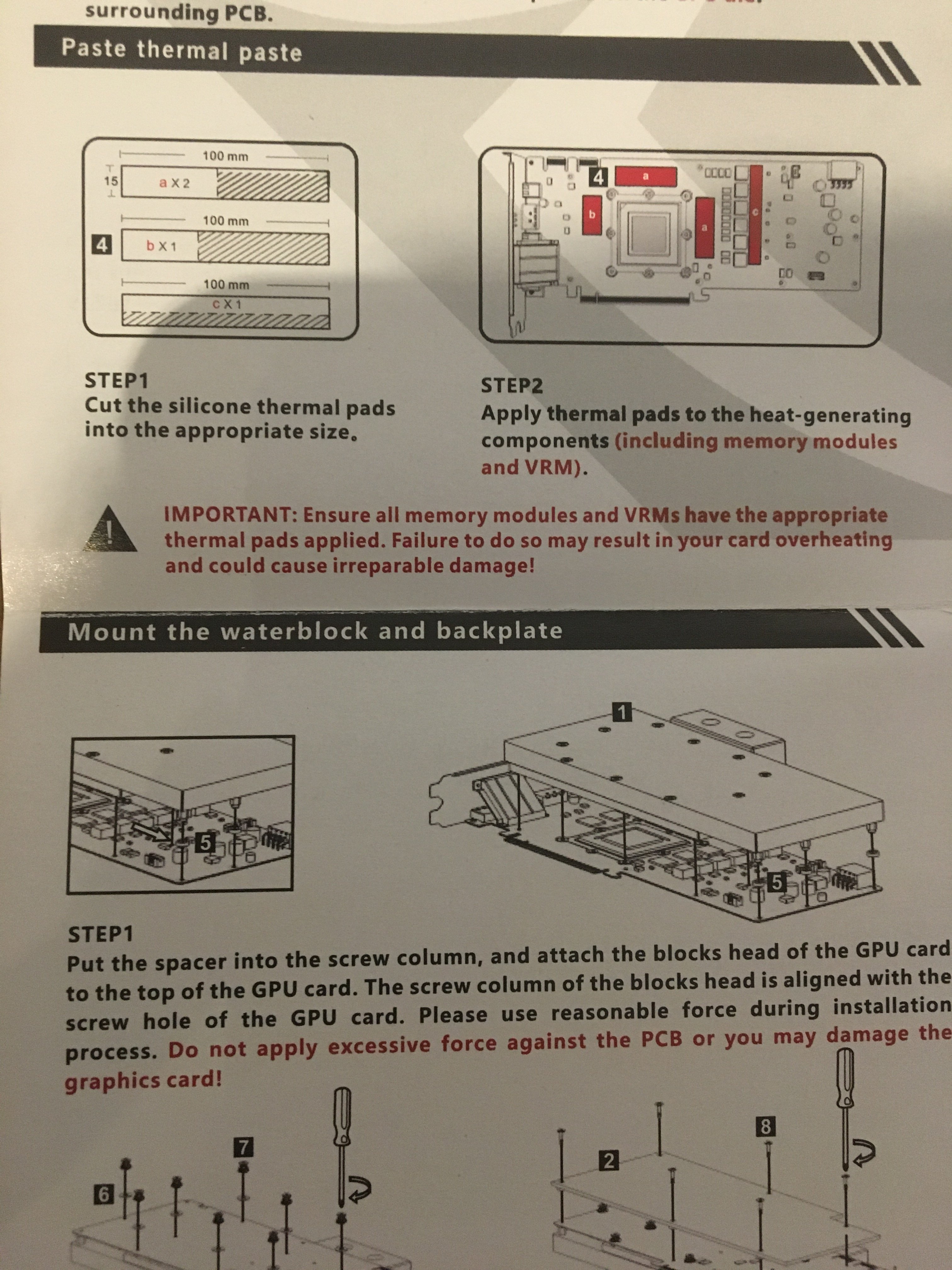

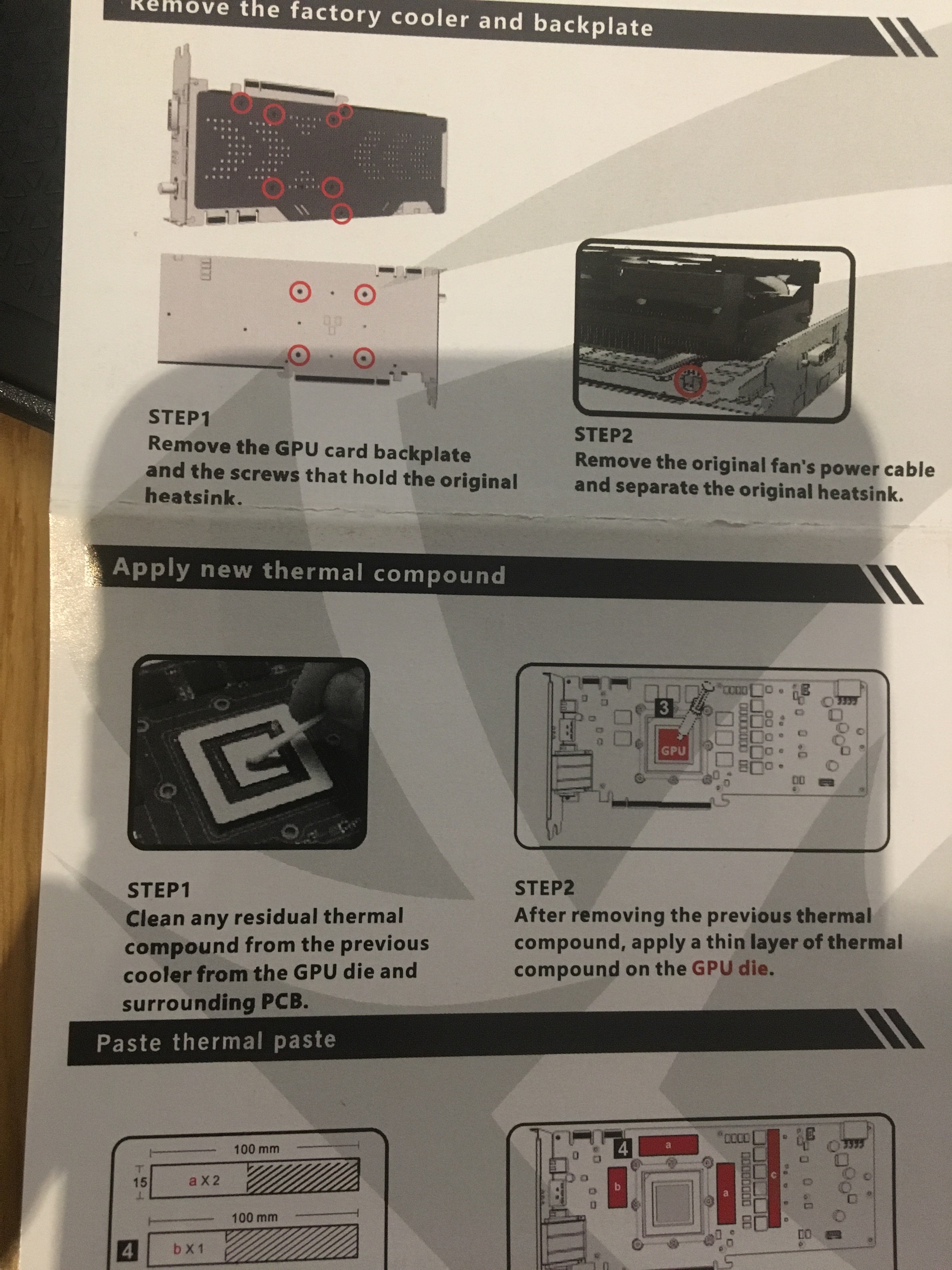

Sehe da nicht wie dick die sein sollen bzw bin ich mir nicht sicher ob die beschriebenen Stellen am 3. Bild (a,b,c,) genau für meine Karte zutreffen oder ob das einen Standartzeichnung ist.

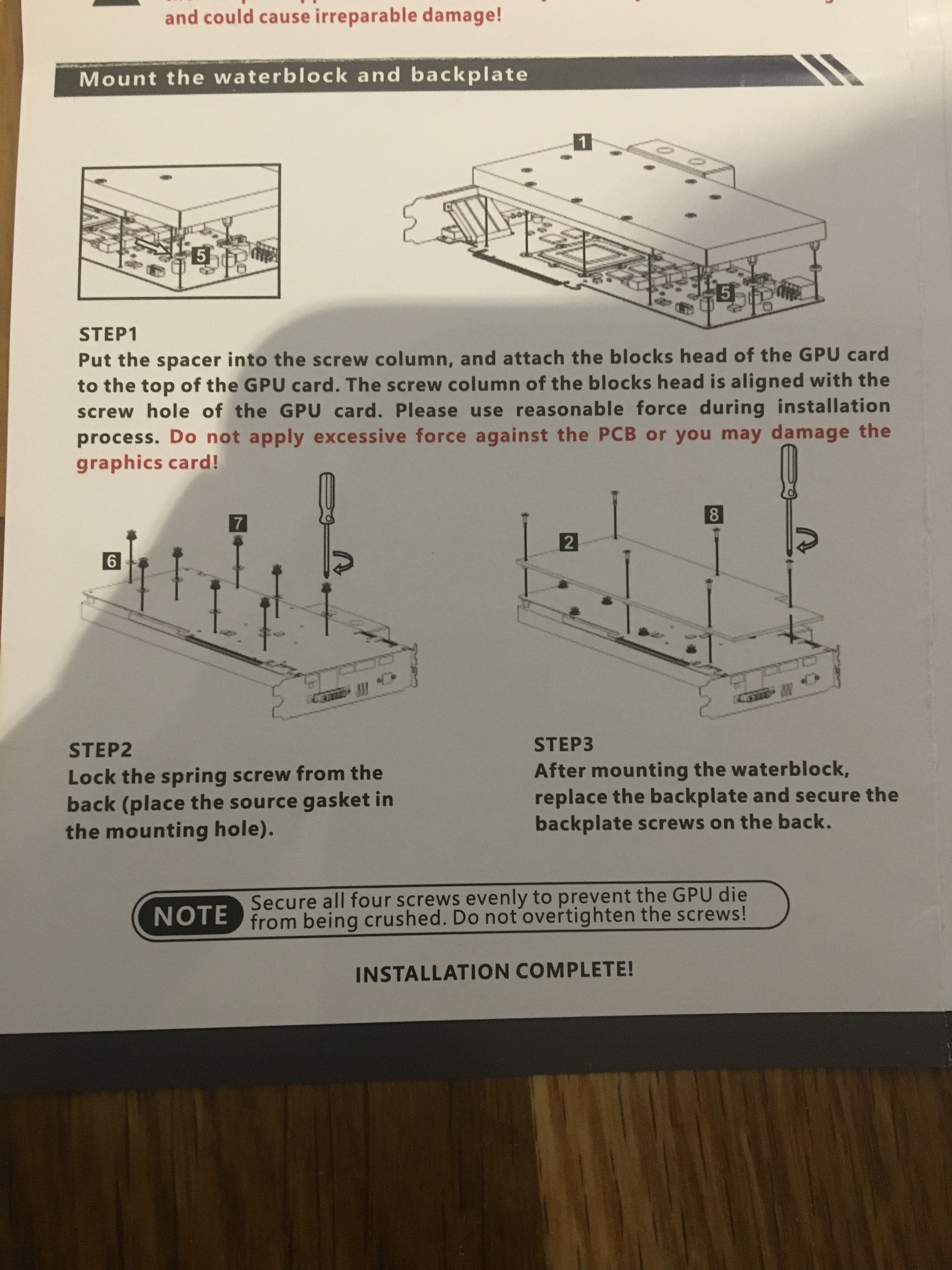

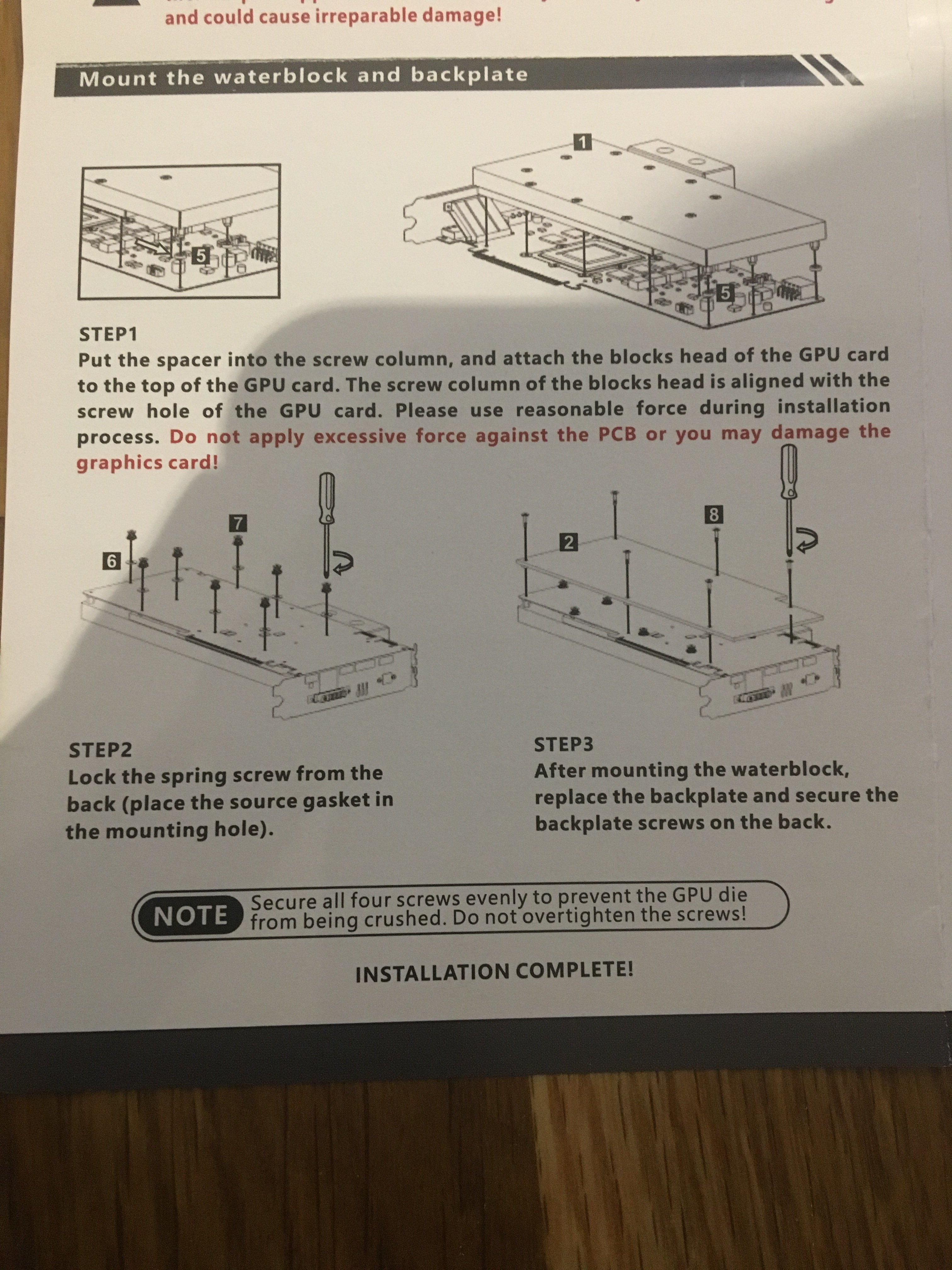

In der Anleitung werden 4x ein "structural design" beschrieben.
Werde mir aber mein Demontieren mal anschauen wo aktuell auf meiner Karte die Pads kleben und dann dort (falls ein Bereich nicht in der Anleitung steht) auch Pads draufkleben.

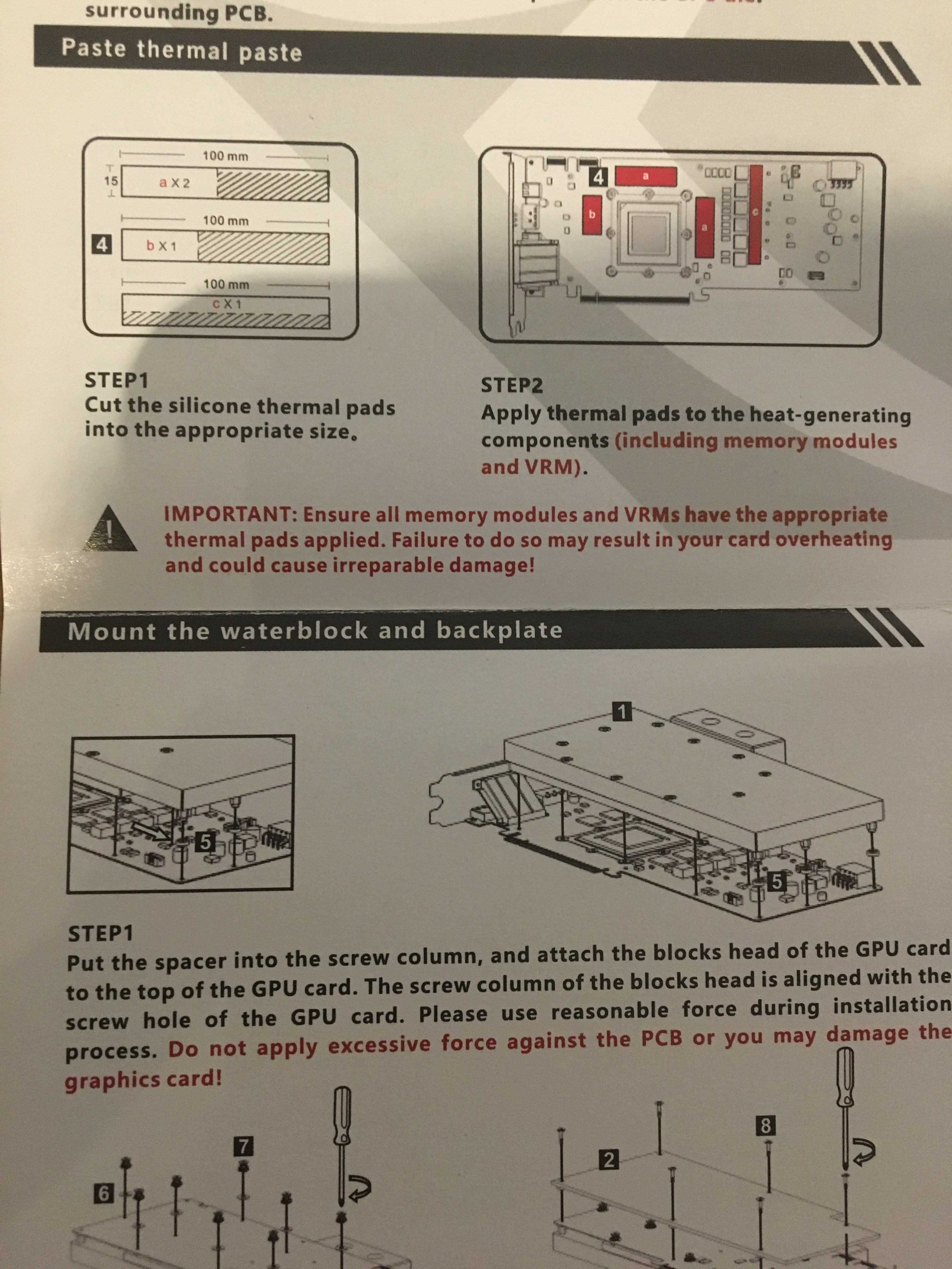

Die Anleitung liegt nicht grundlos bei dem Block dabei, weil Blöcke und Karten unterschiedlich sind. Die Warnung sagt ja extra noch das man sicher gehen soll das die richtigen Pads auf die richtigen Komponente müssen
Aber wie es aussieht sind Pad a, b und c unterschiedliche. Stehen auf den Pads Buchstaben? Sonst einfach mal nachgucken ob die sich in der Dicke unterscheiden oder einfach nur in Länge/Breite.

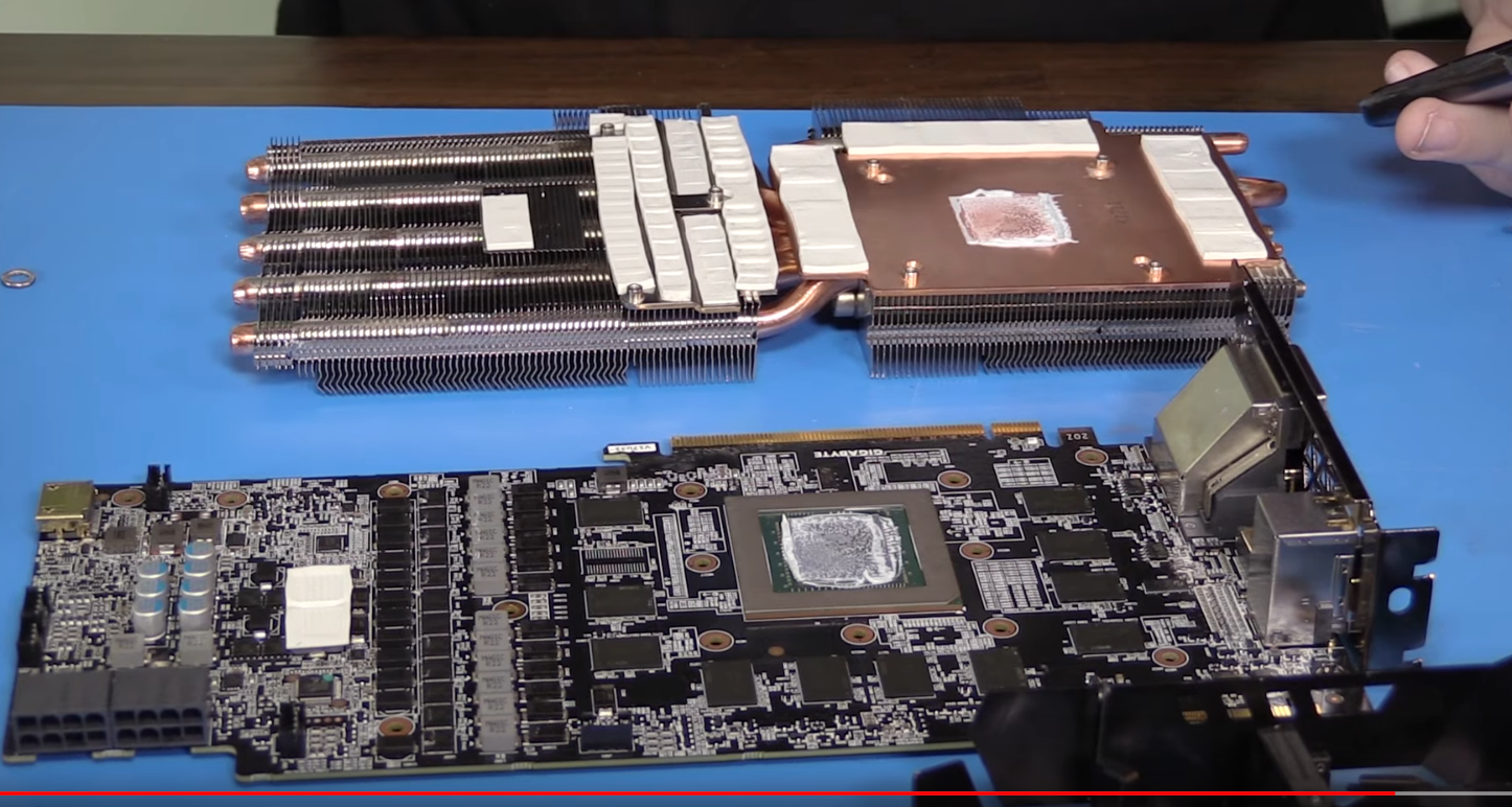

Da liegst du aber falsch mit deiner Aussage. die Zeichnung von Danger ist so wie bei den meisten karten die Pads der Custom Kühlungen auch anliegen. Also kann man davon ausgehen das diese Zeichnung auch korrekt ist und genau dort auch ein Pad sein muss. Die Anleitung von Bytski Block z.b. sieht für mich nach gewollt aber nicht gekonnt aus, weil die Pads da so garantiert nicht hingehören.

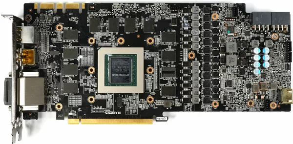

Das PCB einer Aorus 1080ti Xtrem. Jetzt sag mir bitte wo die Bykski-Anleitung nicht beschreibt wo die Pads hinkommen?
Die von der 2080ti passt ja nunmal absolut nicht auf die 1080ti, aber wer hätte das denn gedacht.
Bis auf die a, b und c-Typen vom Pad zeigt die Anleitung doch ganz klar wo was hin kommt. Kein wunder das Leute dann zu wenig Pads haben wenn andere Anleitungen benutzt werden.

Dieses Vorgehen ist so auch richtig. Ansonsten warum sollten die Kühlpads von Bykski nicht gehen? Einfach anpassen fertig.

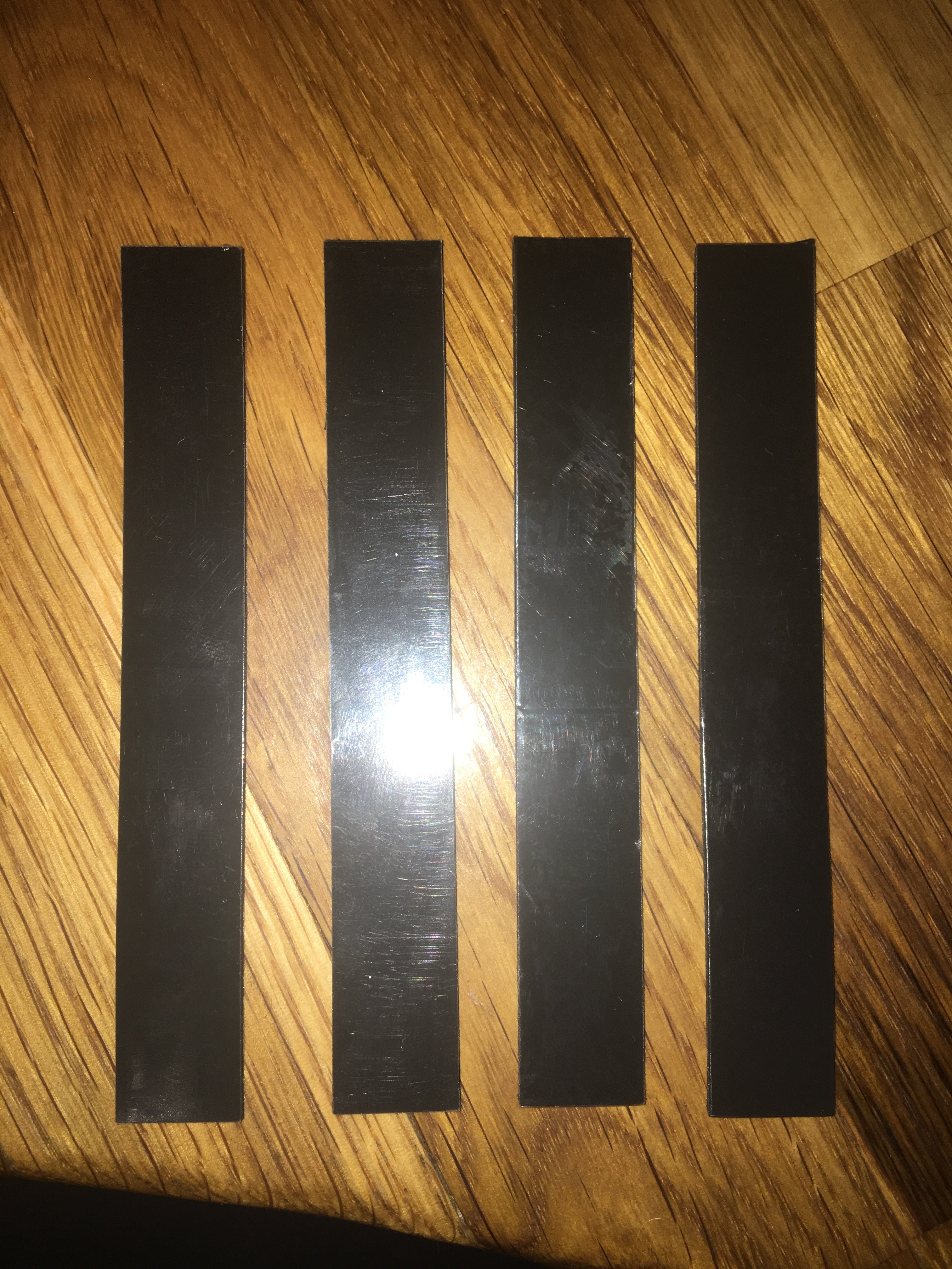

Bei der Karte sind 4 Streifen mit 1,3cm x 10,0cm und 1mm (hab die 4 zusammengelegt und gemessen) dabei.
Auf der Karte selber sind noch ein paar mehr verbaut:
und da sind welche mit 0,5/1/1,5 mm dabei.
Natürlich wird es auch immer auf die Form des Kühlers ankommen (Abstand vom Kühler zur Komponente)
Daher eben tu ich mir grad recht schwer bei der Auswahl.
