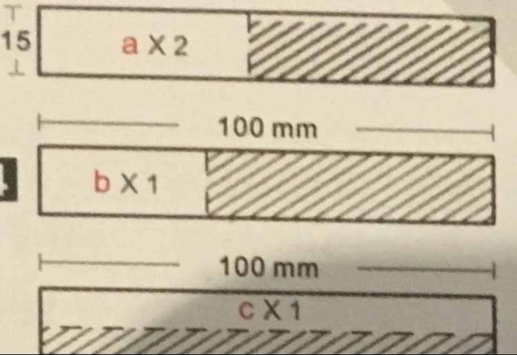

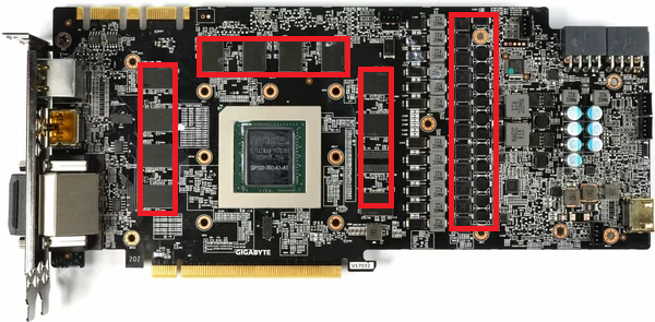

Im Normalfall weis der hersteller eines Kühlers am besten was bei seinem Kühler mit Pads versehen werden muss. Ich für meinen Teil würde das so machen:
Das wäre wie auf deiner Anleitung und ausreichend bei einer 1080 Ti. Und dafür sind auch genug Pads dabei. Man sollte auch nicht so extrem viel aus dem netz glauben, weil da 100 Leute immer 100 Meinungen haben und generell jeder denkt er weis es besser als der andere. Wenn du am Ende schlechte Temperaturen hast weil du nicht wie auf Anleitung die Pads hast, wirst du dich wieder melden und hilfe benötigen wie man die Temperaturen verbessern kann.
Wenn die Pads bei Bykski wirklich alle 1mm dick sind, dann schneid die wie in der Anleitung zu.
Bei a ein bisschen schneiden, bei b etwas weniger und bei C Pi*Daumen in der Breite schneiden :D
Auf den ersten Blick scheinen mit 4 Pads aber mehr als genug Pads da zu sein, vor allem wenn die hälfte davon nicht gebraucht wird. Das Bild von @Rolli_Jonson zeigt ja recht gut wo die hin müssen. Wenns doch nicht reicht dann schneit für die VRAM-Module extra Pads (also für jeden Speichermodul extra was ausschneiden)

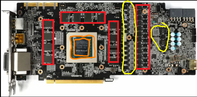

Welches Material ist da besser zum Schützen der umliegenden Kontakte? WL Paste oder Nagellack(wenn ja welcher oder ist das egal?)
Sind bei der Graka die Silbernen Punkter im orange eingekreisten Bereich zu schützen?
Habe werde bei der Graka auch versuchen die Gelben Bereiche mit WL Pads zu bestücken da dies beim original Kühler auch gemacht wurde. Hoffe es funktioniert.

Wenn, dann könnten da Reste von Lötfett drin sein, das bekommst du am besten mit einem Fettlöser raus, aber eigentlich sollten die HWLabs sauber sein.
Mit den Wärmeleitpads wäre ich vorsichtig, ein halber Millimeter Pad kann schon dafür sorgen, das die anderen Komponenten nicht ganz plan aufliegen.
Die Spulen sind eh nicht so dass Problem die benötigen keine extra Kühlung, heiß werden vor allem die SMDs rechts davon.
Auf dem vRam wird es sowieso nicht viel bringen, so heiß wird der nicht.
Du musst aber sowieso vorher schauen, wie es mit den Abständen aussieht.
Auf der GPU liegt der Kühler ja direkt auf, bei den anderen Komponenten musst du schauen ob/wie viel Luft da bis zum Kühler ist.
Mit WLP/LM kann man da ja quasi gar kein Abstand überbrücken, das ist auch der Grund warum da meist Pads genommen werden.
ich kann dir nur vom cpu köpfen sagen, dass ich klaren nagellack genommen habe. diesen habe ich 3 x aufgetragen, um auf der sicheren seite zu sein. :)
bei dem wasserblock ist doch eine beschreibung bei, wo die wlp hin sollen. ich hab es genau so gemacht und meine graka ist absolut in ordnung von den temps.
wenn du nicht weisst, welche stärke die wlp haben müssen, würde ich es besser sein lassen. bei meinem kühler waren zwei unterschiedliche stärken bei und angegeben, wo diese hin sollen.

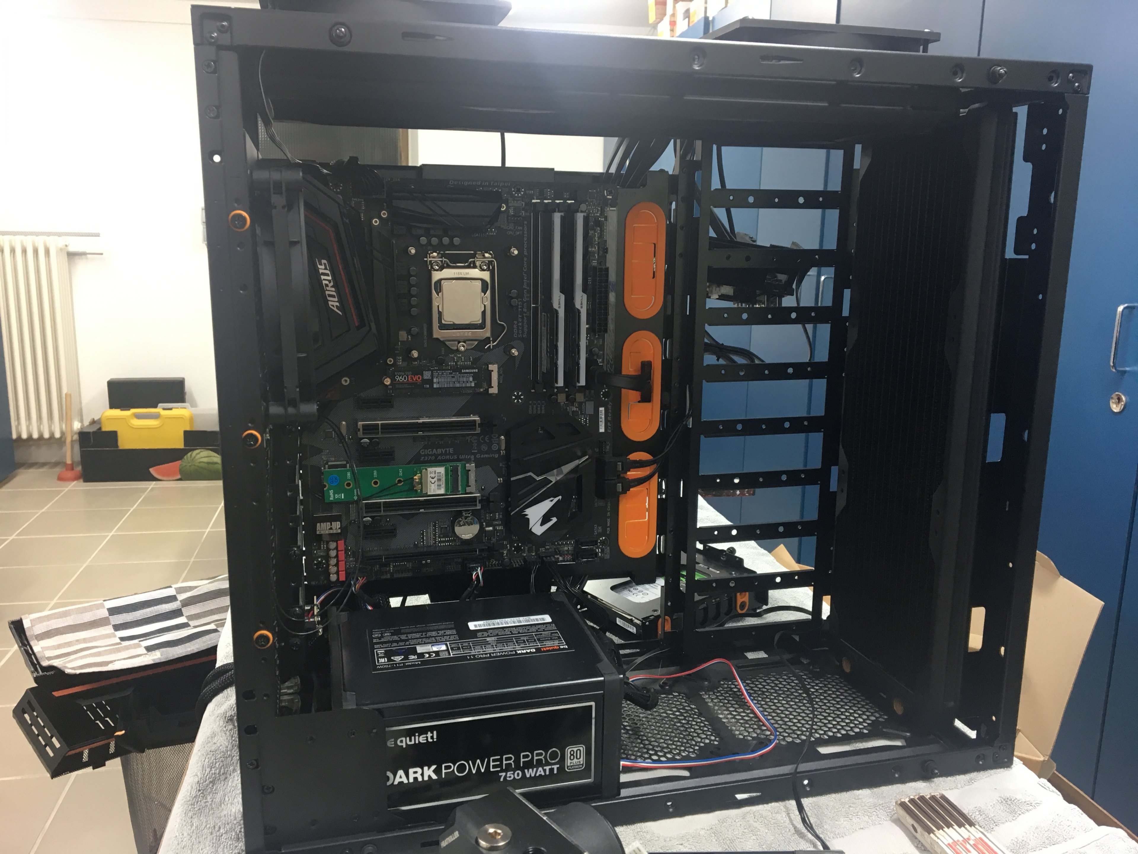

CPU und GPu sind fertig und viel wurde ausgebaut.
Naja so lerne ich meinen PC mal richtig kennen. Nachdem es ja das erst mal ist das ich an nem PC war herumschraube. ^^
Wird noch etwas dauern bis er fertig ist da ich diese Wochenende nur Sonntags zeit hatte und unter der Woche es mit dem Arbeit etwas schlecht ausgeht. (+Andere Verpflichtungen an 3 Tagen unter den Woche.)
Aber das ist der aktuelle Stand für die anderen die hier fleißig mitlesen:

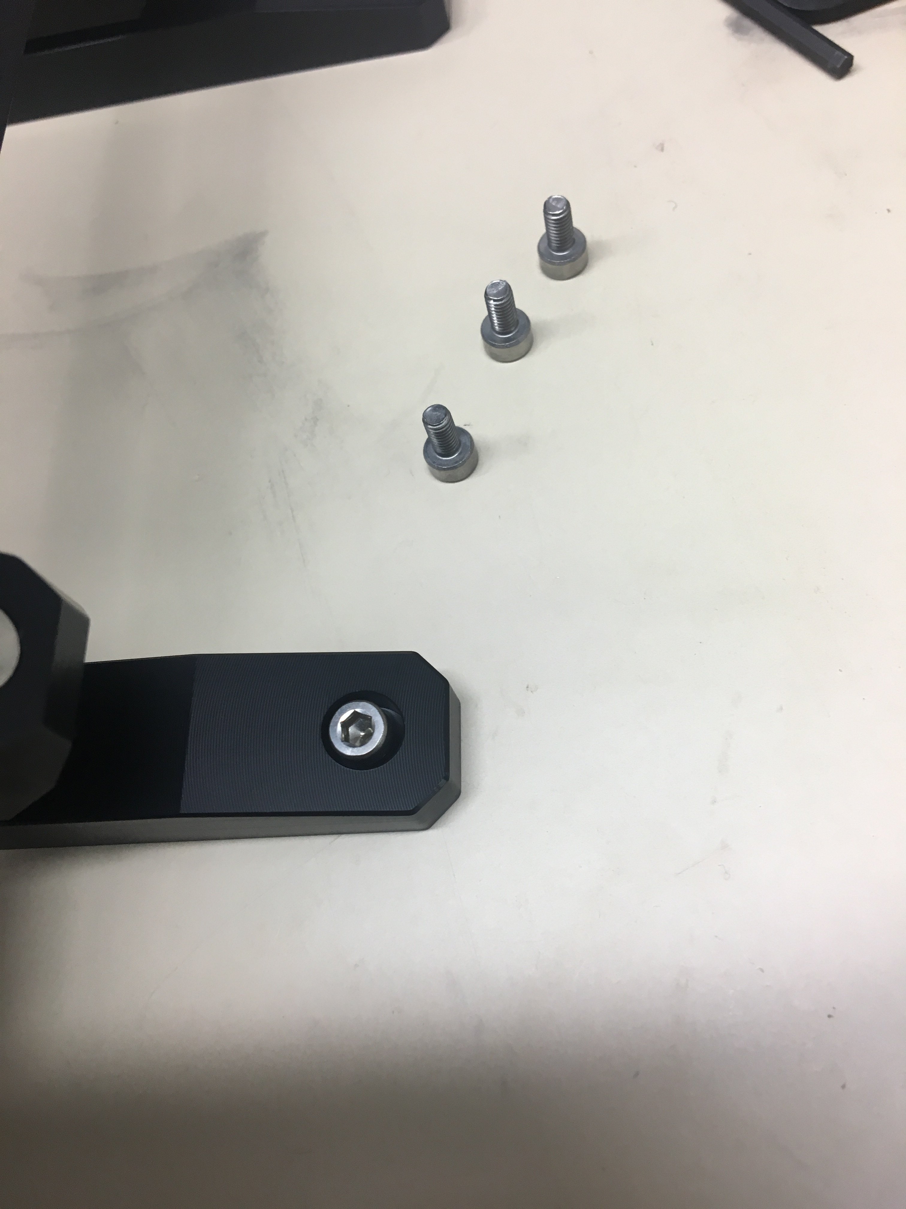

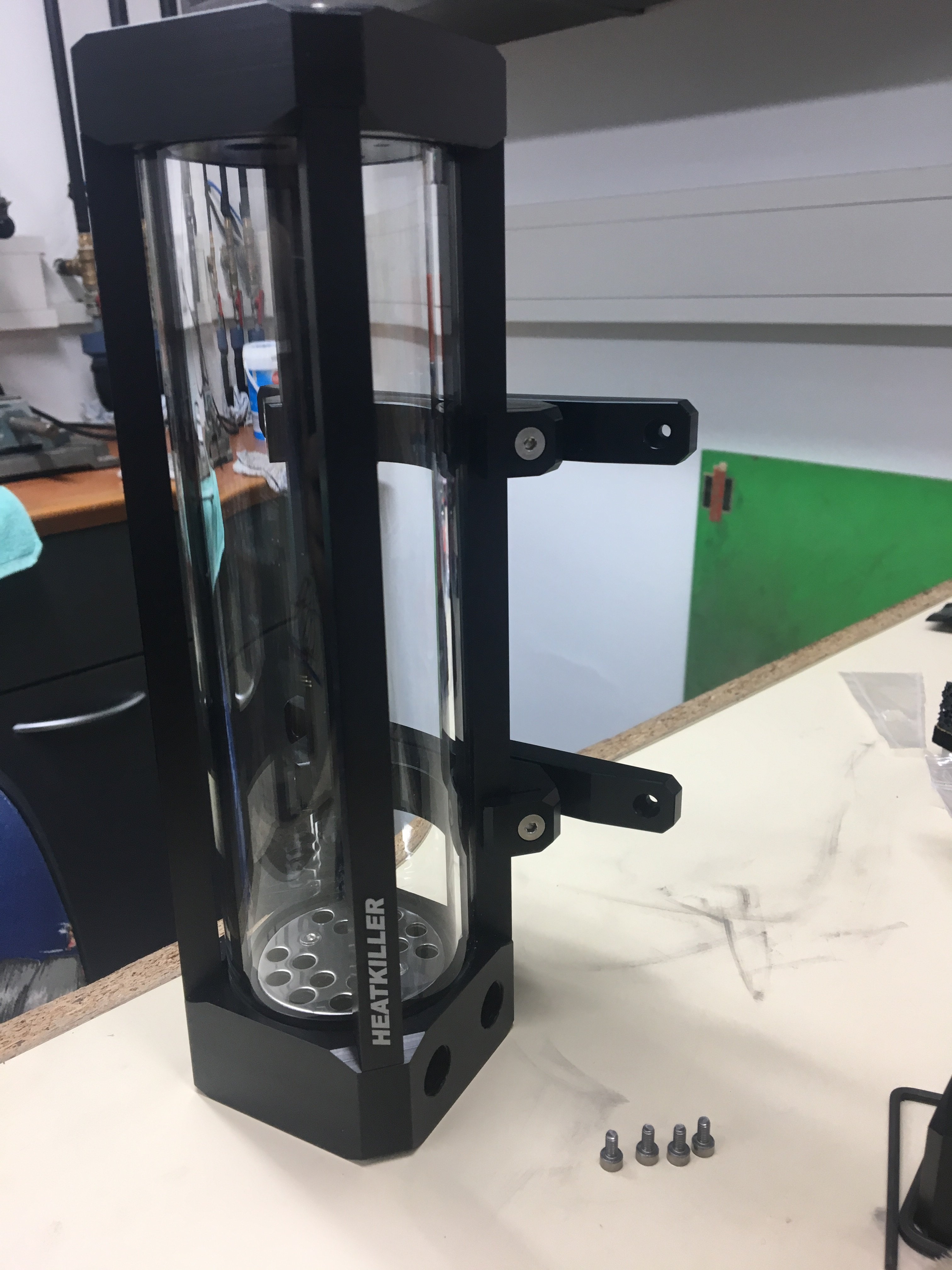

So ich hab mal meinen AGB "zusammengebaut" und stehe jetzt vor einem Problem:
769520
769521
Es waren diese silbernen Schrauben dabei jedoch sind die so dünn das die bei den Löchern im Radiator nicht greifen und mit den Schrauben die ich für die Lüfter benutzt habe komm ich durch dieses Loch nicht durch.
Wie habt ihr eure HK Tube an einem Radiator befestigt?
Übersehe ich gerade etwas?
Mein Tube hängt an einem Alphacool Radiator. Die haben ein M3 Gewinde so wie die Schrauben bei dir im Bild. Dein HW Labs Radiator hat M4 Schrauben und Gewinde.
Einfachste Lösung. Loch in der Halterung aufbohren.
