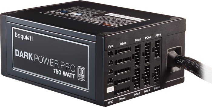

NT ist wie in der Sigantur das Dark Power Pro 1 750W

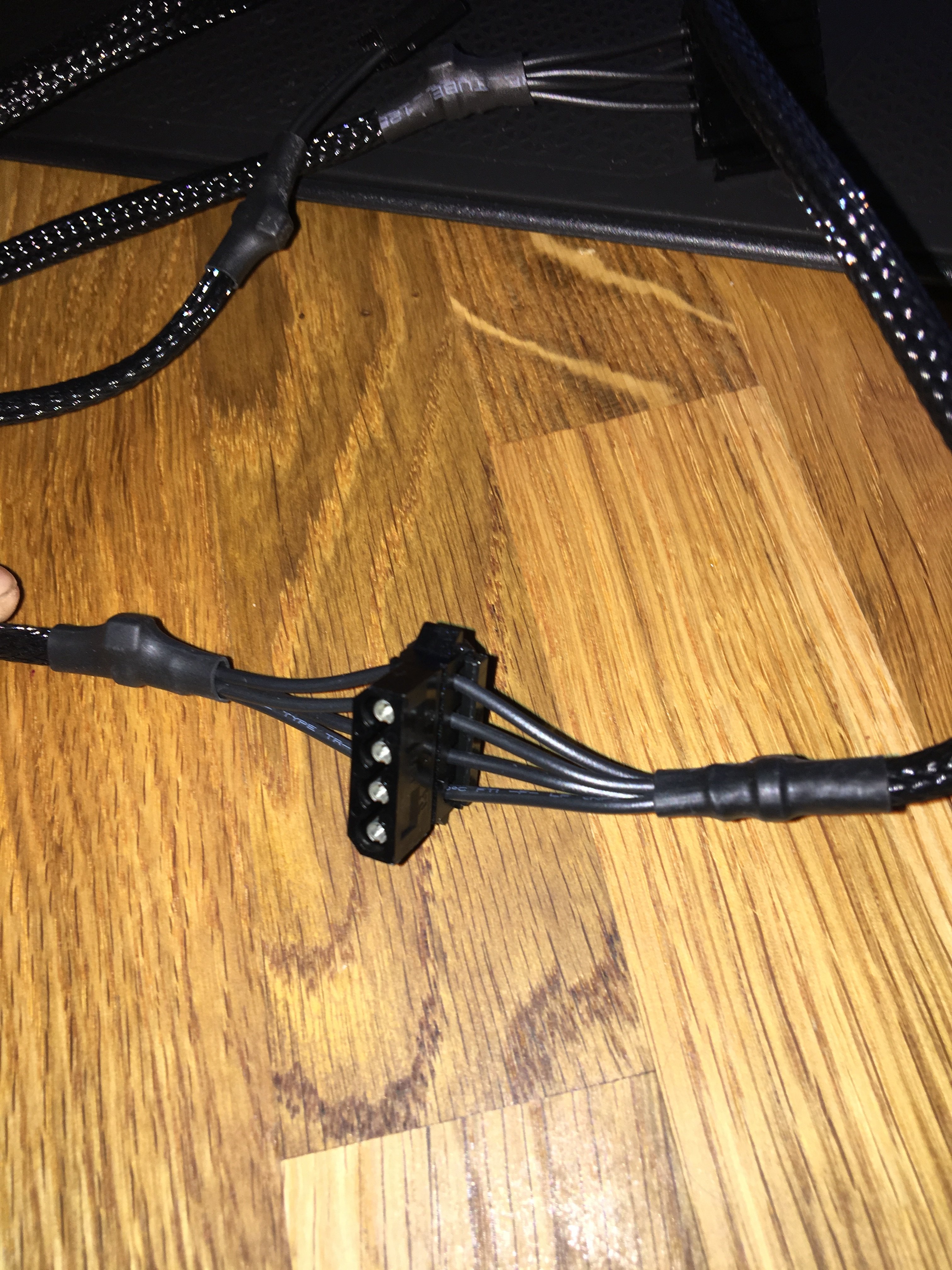

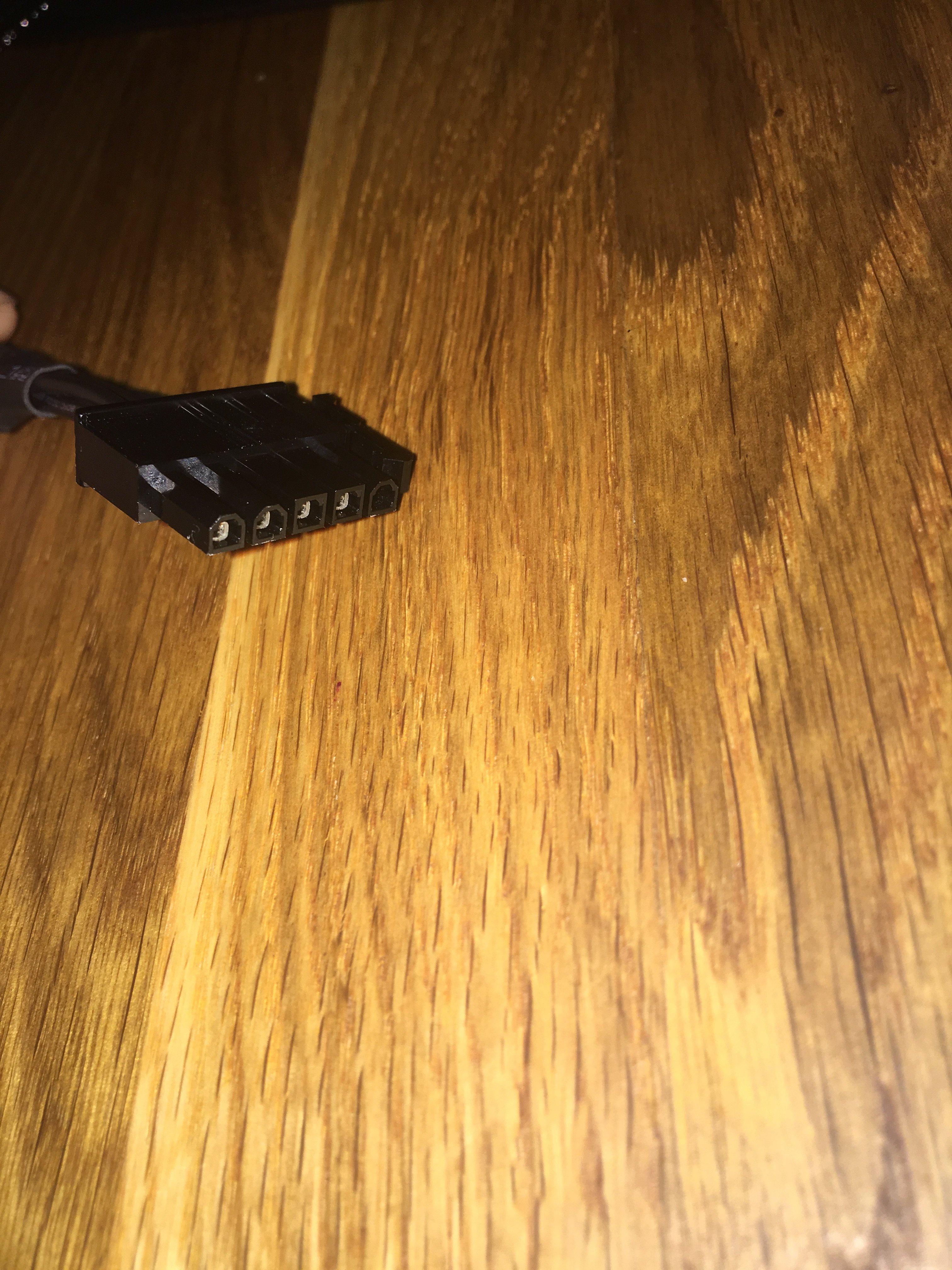

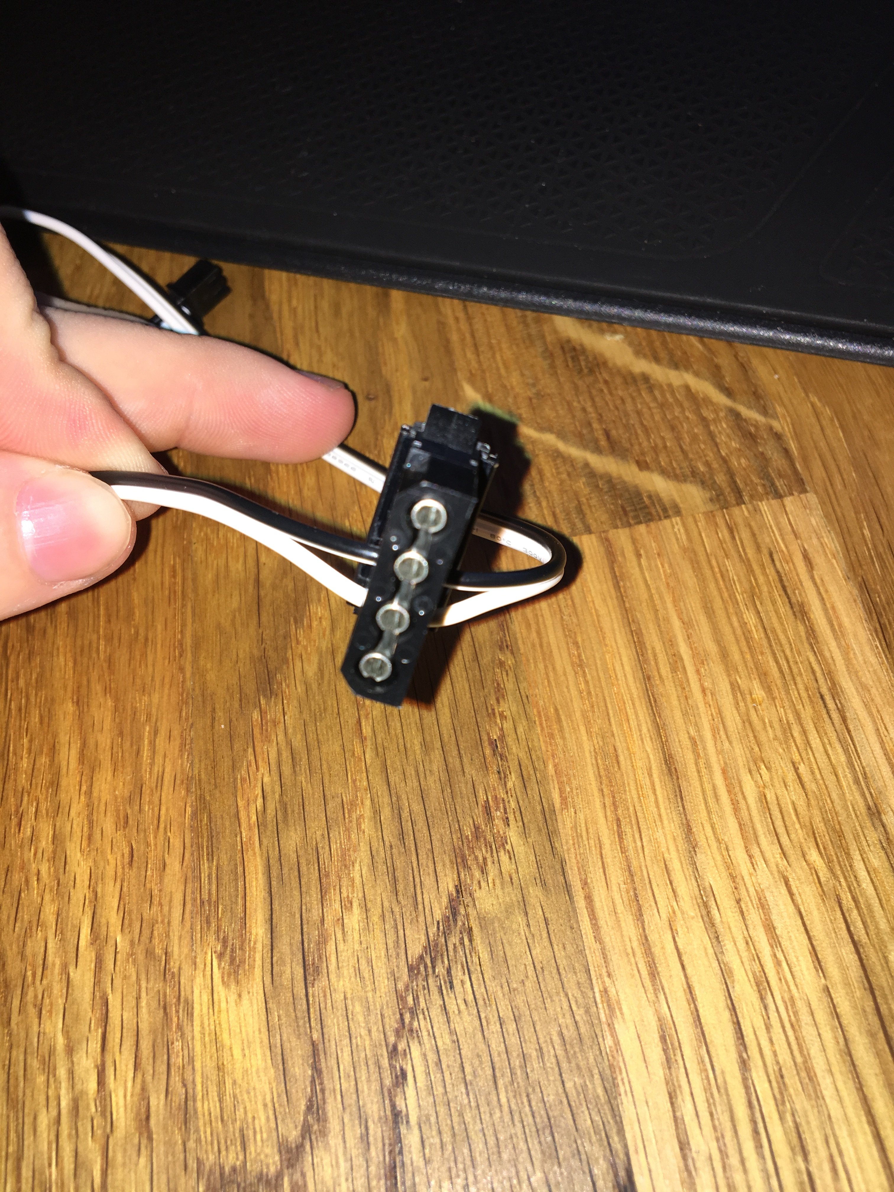

Habe die
WCP D5-PWM. (Watercool)

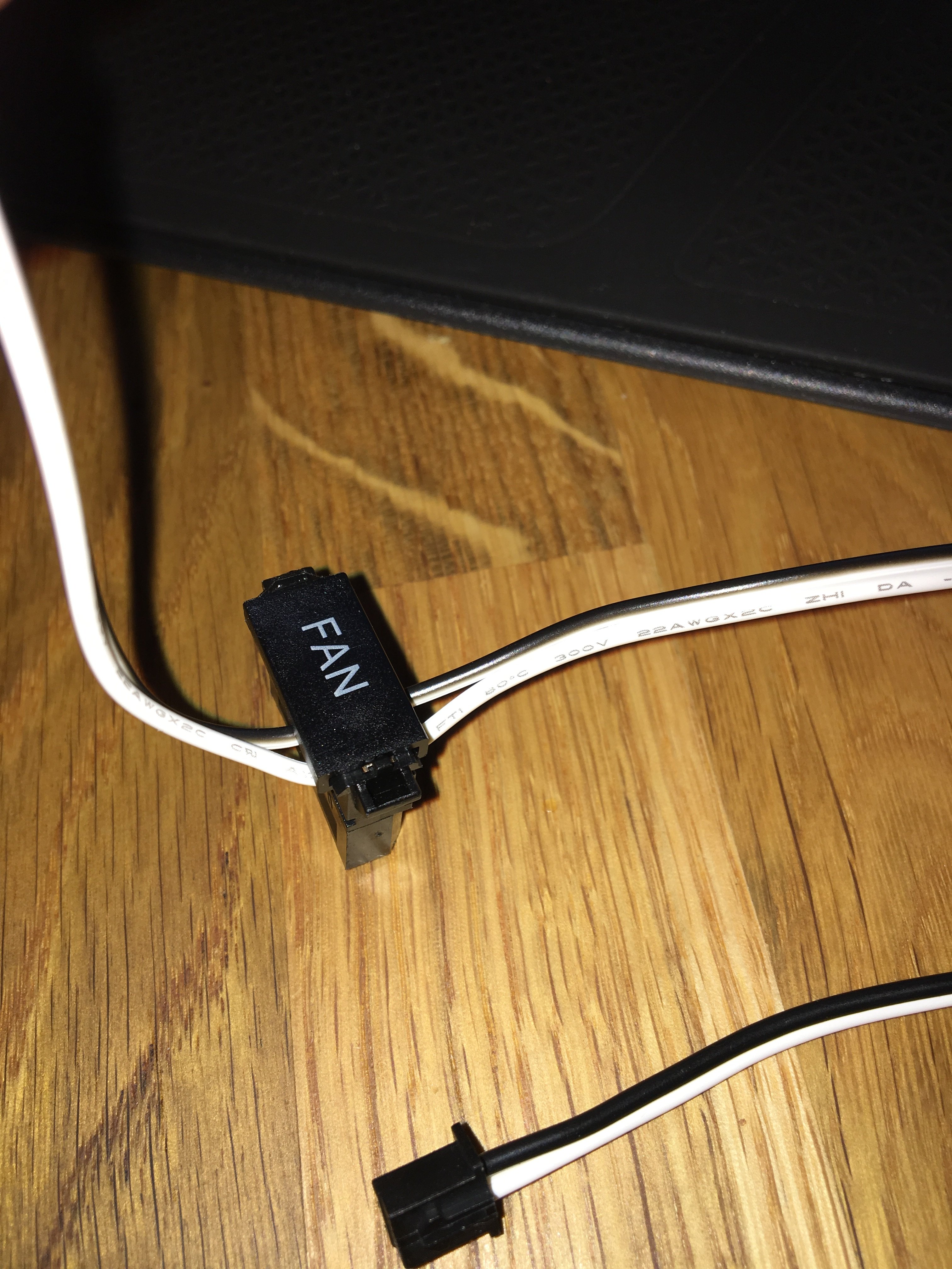

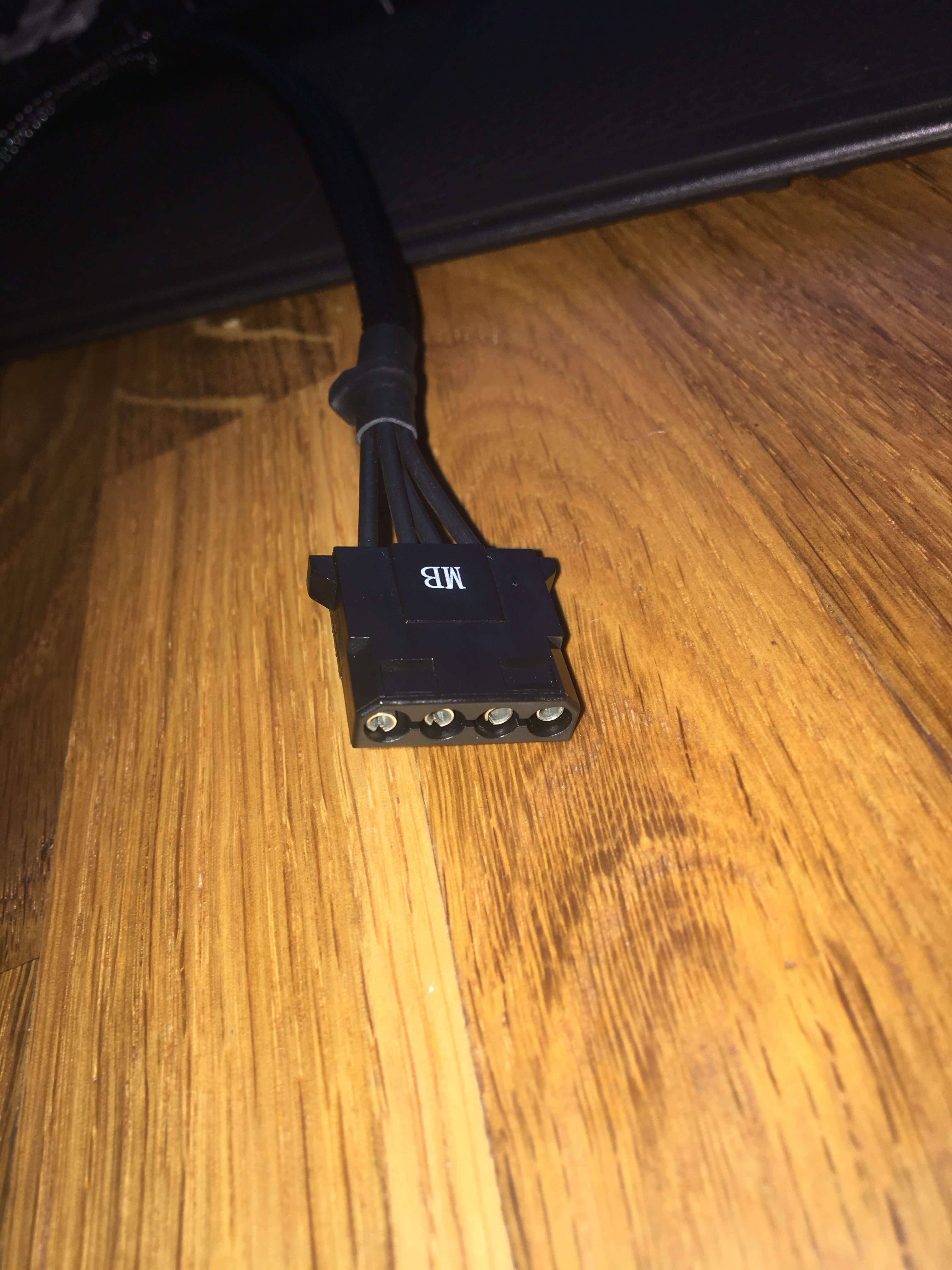

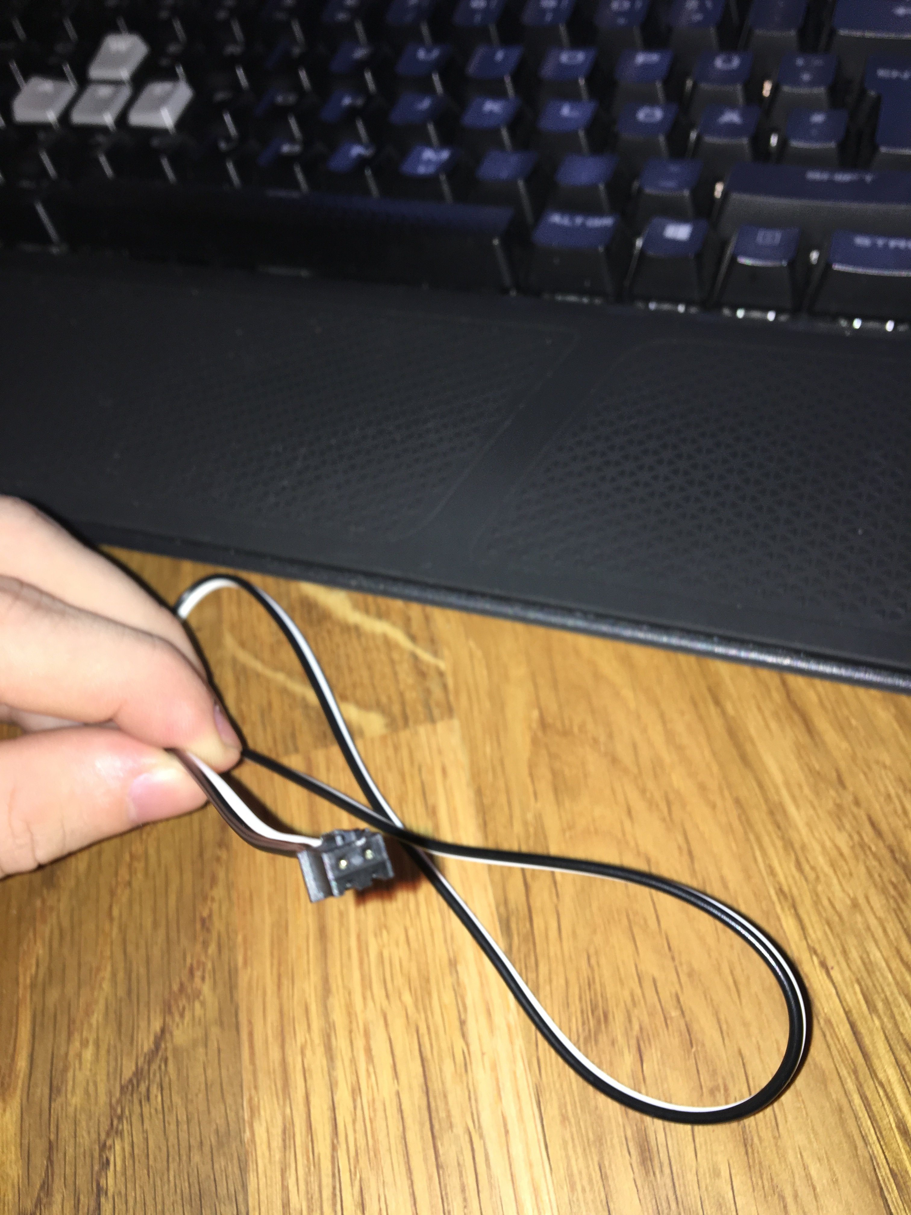

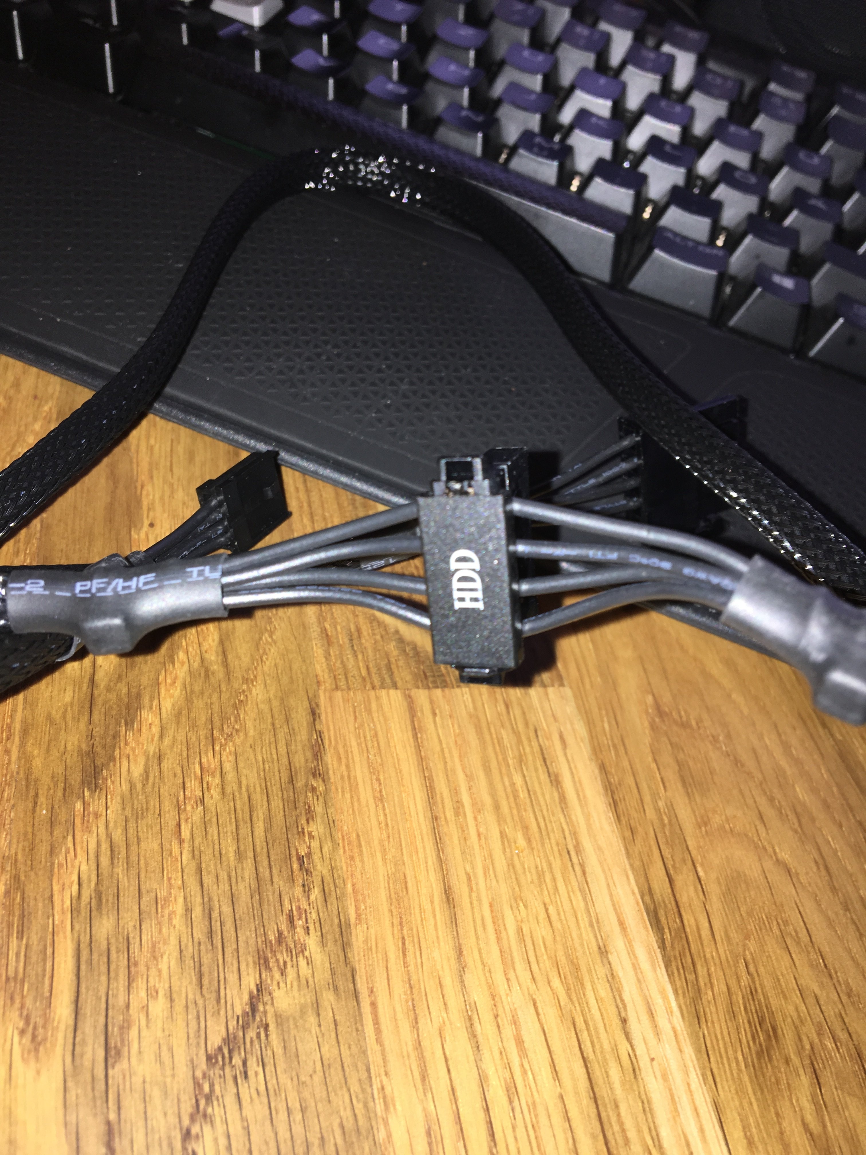

Stecker 1: Netzteilanschluss:
769576
769579
Stecker 2: Netzteilanschluss:
769586
769587
769588
Stecker 3: Netzteilanschluss:
769589
769590
769591
NT:
769592
1 und 2 sind das gleiche, nur das bei 2 eben mehrere Stecker dran sind, merkt man auch daran, das es für die beiden je keine extra Buchsen am NT gibt.
3 ist für (Gehäuse-)Lüfter, da würde ich die Pumpe vielleicht nicht dran hängen, vielleicht da noch eine Art Steuerung mit dran(NT warm Lüfter schneller oder so)
Ich würde bzw. habe bei mir das Kabel 1 genommen um nicht unnötige Stecker zu haben.

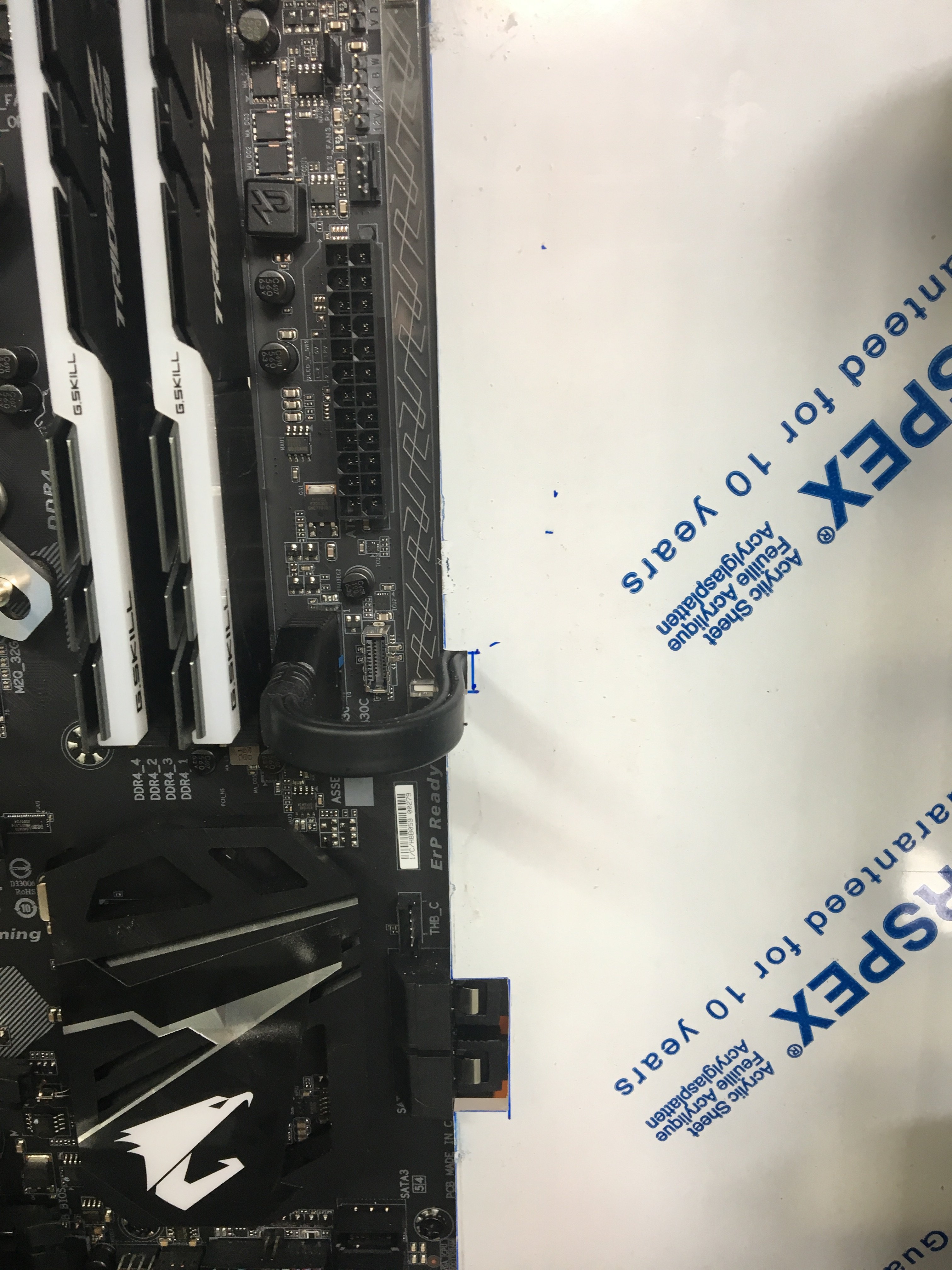

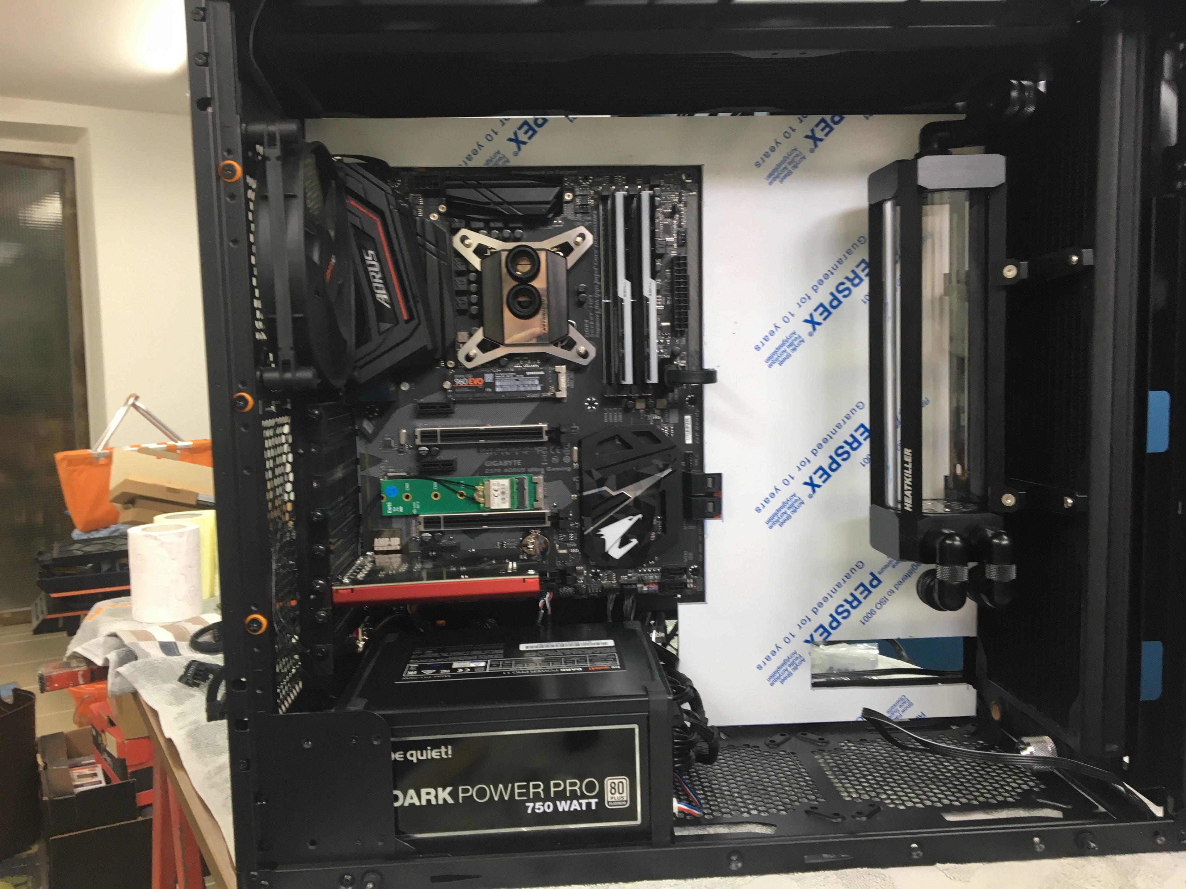

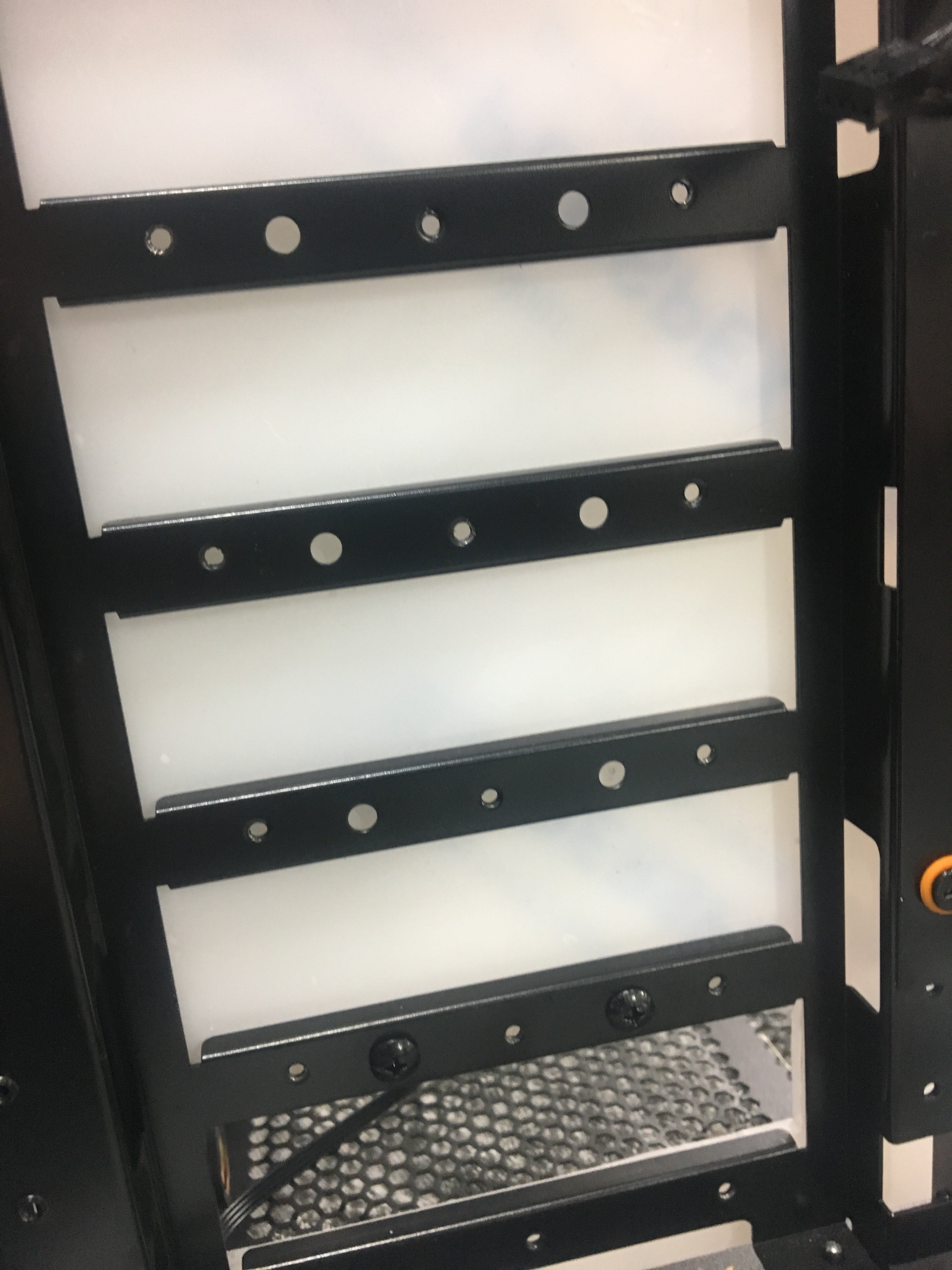

Ein kleines Update von meiner Seite:
Leider geht der Bau des PCs sehr langsam voran. Das kommt davon da 1 gestern das ganze Layout geändert wurde. (Leitungsführung) da es sich hinter den Festplattenkäfigen leider doch nicht ausgeht und 2. dadurch da ich unter der Woche fast nie Zeit habe und am Wochenende immer recht schönes Wetter ist. Da zieht es einen eher mit dem Rad auf den Berg als in den Keller zum PC.^^
Aber jetzt steht das neue Layout.
Die Netzteilabdeckung ist wieder rausgeflogen da diese den Einbau leider auch unmöglich gemacht hat und hier ist der aktuelle Stand (leider nicht sehr viel Veränderung)
771158
771159

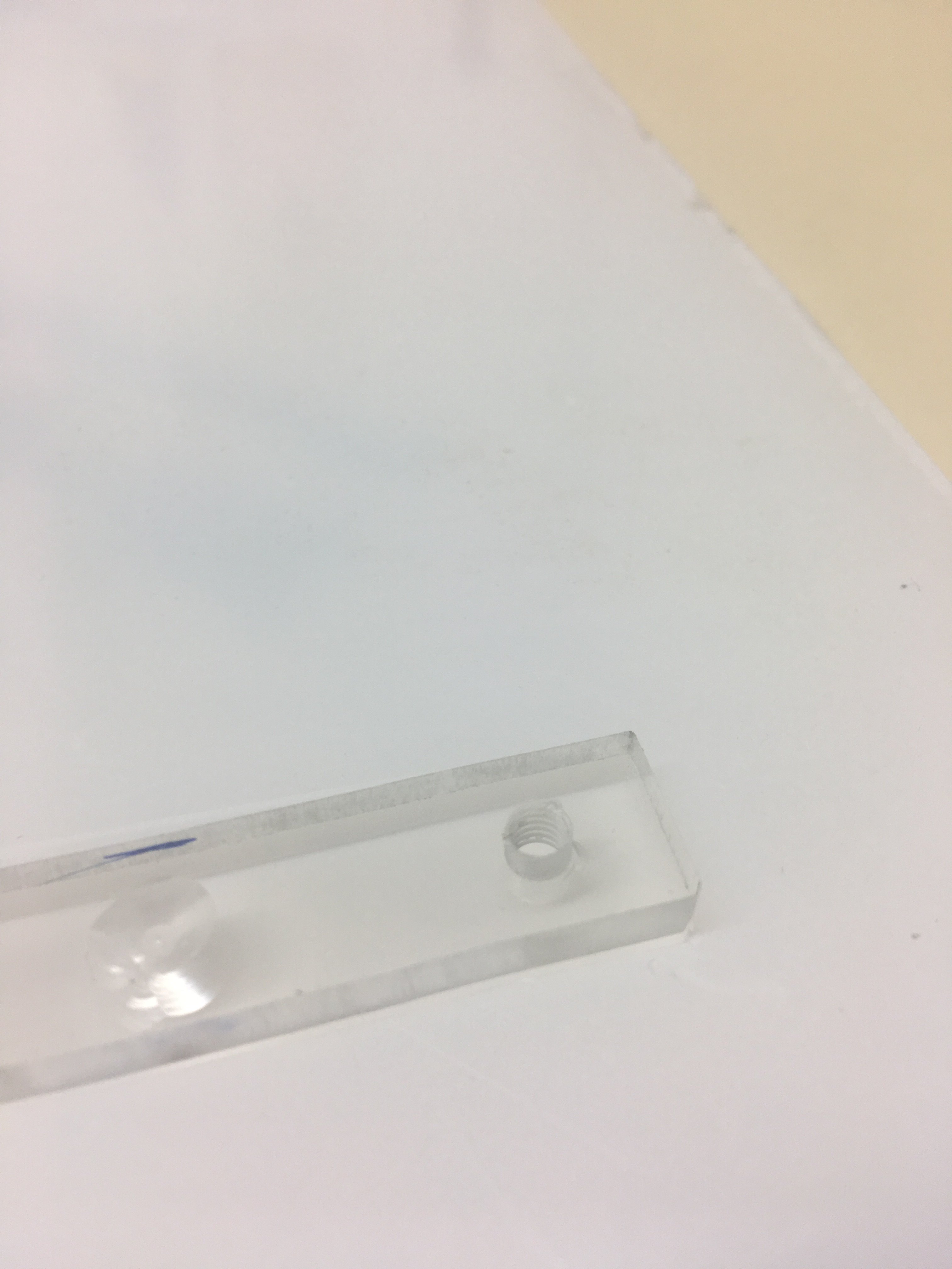

Befestigt ist die Platte mit einem selbst geschnittenem Gewinde und mit diesem wird es auf die Halterung der Festplattenkäfige geschraubt.
771160
771161

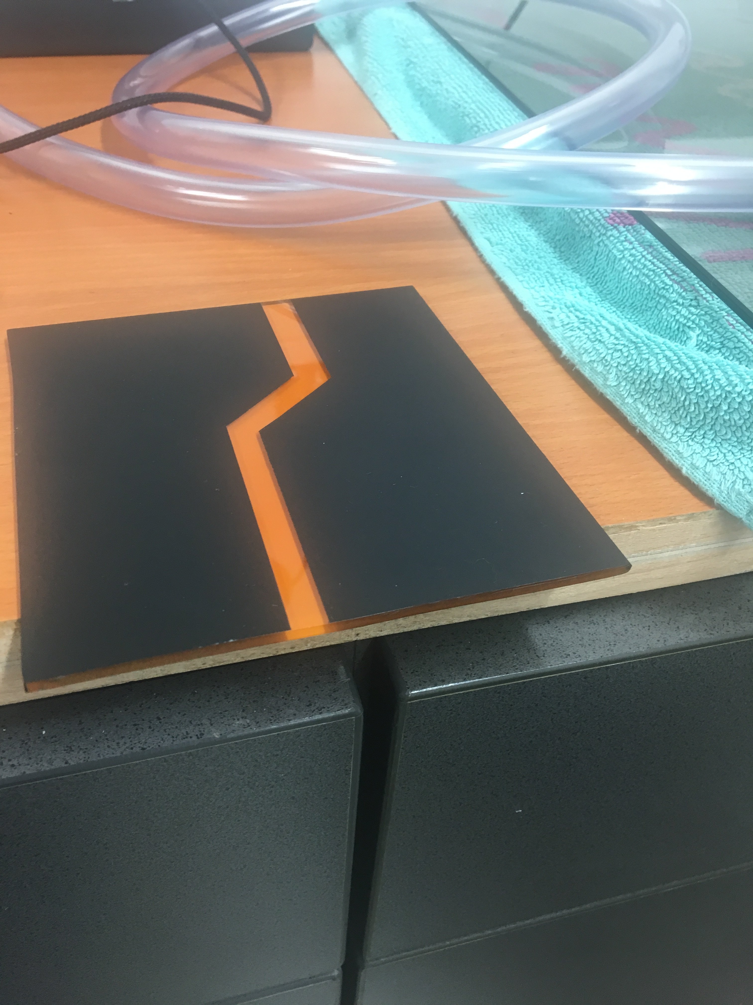

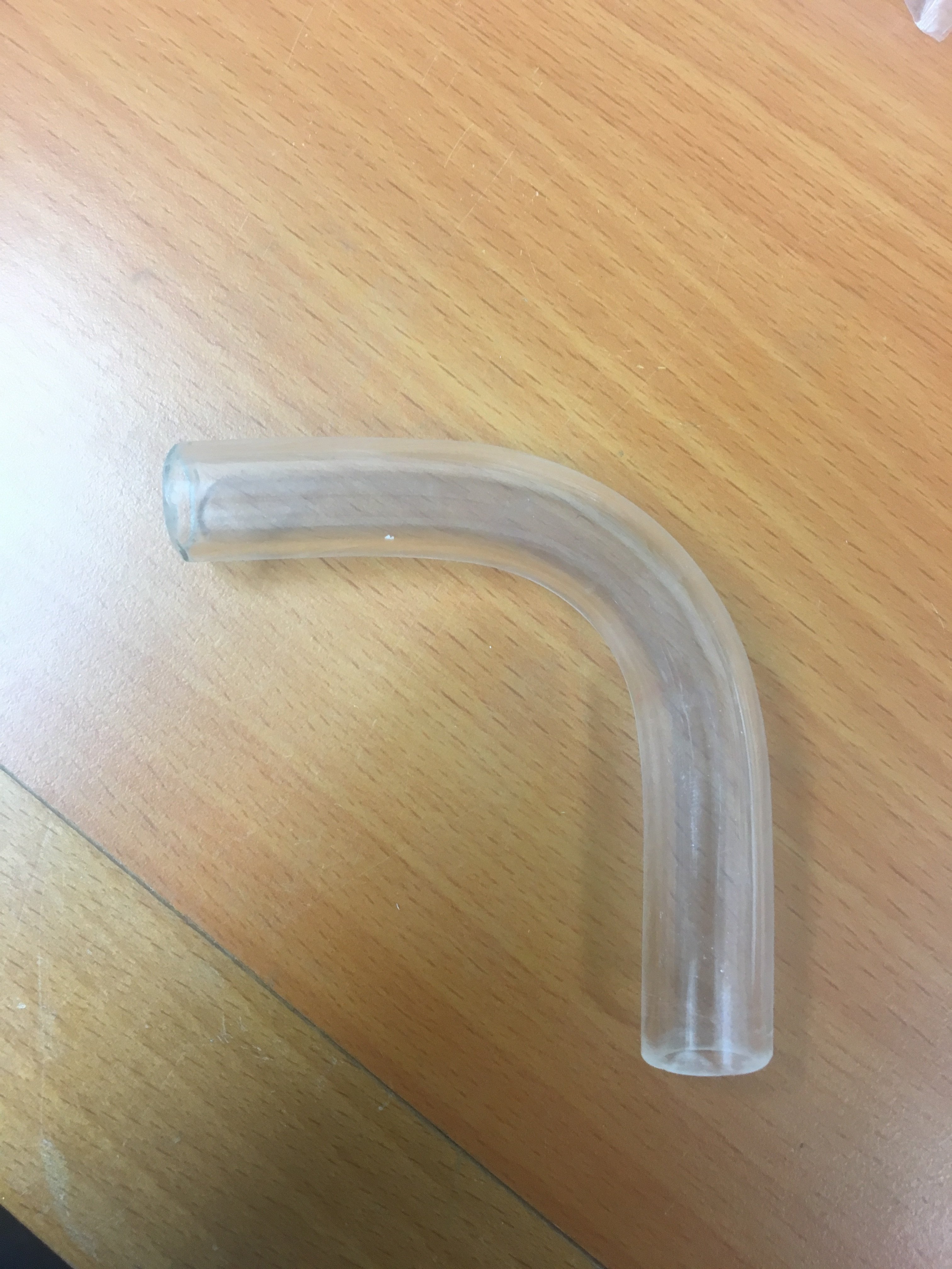

Hier hab ich mal probiert wie sich die Platte am besten Lackieren lässt und jetzt hab ich auch meinen ersten Biegeversuch hinter mir. Nicht wundern das der Bogen nicht ganz sauber ist, an dem wurde herumprobiert und 3 mal neu gebogen.
771162
771164
Ich denke, es wird gut.
Wenn du deine Platte lackiert hast, mach am besten wieder eine Schutzfolie drauf, die du erst ganz am Ende abziehst. Bei der Montage bleibt man doch immer mal wieder wo hängen.
Aber nur leicht klebend, nicht dass der Lack beim abziehen abgeht.
