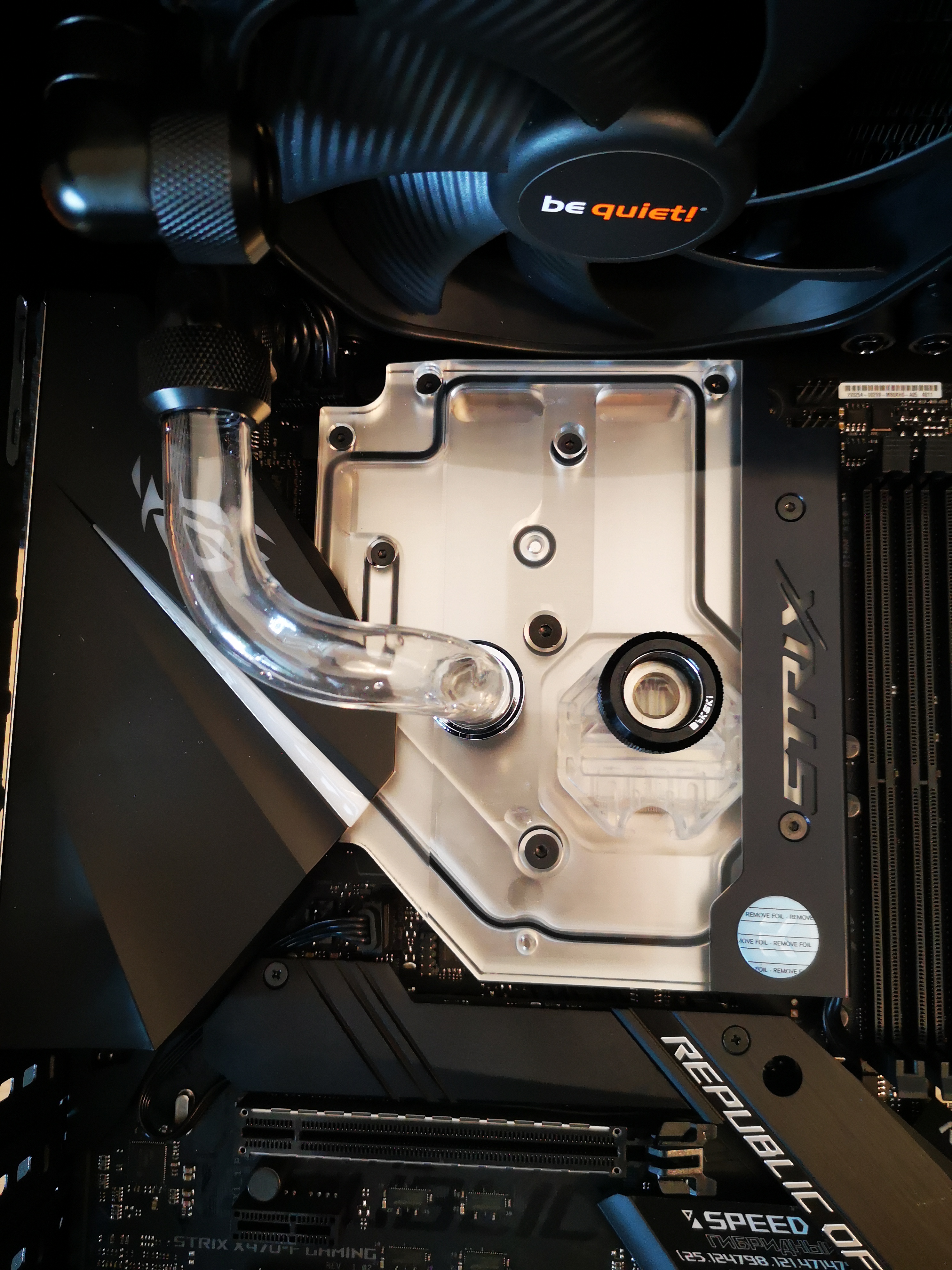

Hier ein Anfänger im Wakü Sektor
Hier mein Thread, habe am 30. Aug. angefangen (also fast 2 Wochen) und bin immer noch nicht fertig^^
Auch ich wählte die "Königsdisziplin", sprich mit Hardtubes (16mm) und einem externen Temp/Durchflusssensor (Aquacomputer VISION).
Ich bin handwerklich ganz gut begabt wie ich finde, nach ca. 3-5 Versuchen an PETG (PETG zum üben, PMMA (Acryl) zum verbauen) hatte ich keine Probleme mit dem Biegen.
Zum Biegen brauchst du 3 Sachen:
- Silikon Schlauch (achte auf den Innendurchmesser)
https://www.aquatuning.de/wasserkue...-insert-100cm-fuer-id-3/8/10mm-hardtubes-blau
- Heißluftfön
https://www.aquatuning.de/wasserkue...e/19153/alphacool-hardtube-heat-gun-pro-2000w
- Entgrater (braucht man nicht zwingend)
https://www.aquatuning.de/wasserkue...acrylrohr-und-schlauchentgrater-heavy-version
Wenn du sägen willst, wäre sowas hier von Vorteil (braucht man nicht zwingend):
https://www.aquatuning.de/wasserkue...e/22266/alphacool-eiskoffer-hardtube-saw-tool
Ich habe noch zusätzlich diese Form gekauft:
https://www.aquatuning.de/wasserkue...-double-bending-tool-12-14mm-and-16mm-schwarz
Das schwierige bei Hardtubes ist es, mehrere entgegengesetzte Kurven sauber hinzukriegen:
Für dieses kleine Tube habe 3 Versuche gebraucht und ca. 4 Stunden.
Wie gesagt, saubere 90 Grad kurven sind kein Problem. Schwierig wird es wenn du fast unmittelbar an der ersten Kurve bereits die 2te biegen musst, durch die Hitze wird die erste Kurve verzogen usw. da muss man sehr geschickt vorgehen und viel Geduld haben.
Generell die zweite Kurve auf der richtigen Höhe sauber hinzukriegen ist die eigentliche Herausforderung, wenn das nicht klappt ist das Tube hin da du das Fitting nicht mehr triffst. Daher habe ich mir irgendwann gesagt: max. 2 Biegungen pro Tube, alles andere kostet einfach zu viele Nerven und vor allem Tubes.
Mit Schläuchen wäre ich schon lange fertig, aber das Resultat wäre halt nicht das gleiche.
