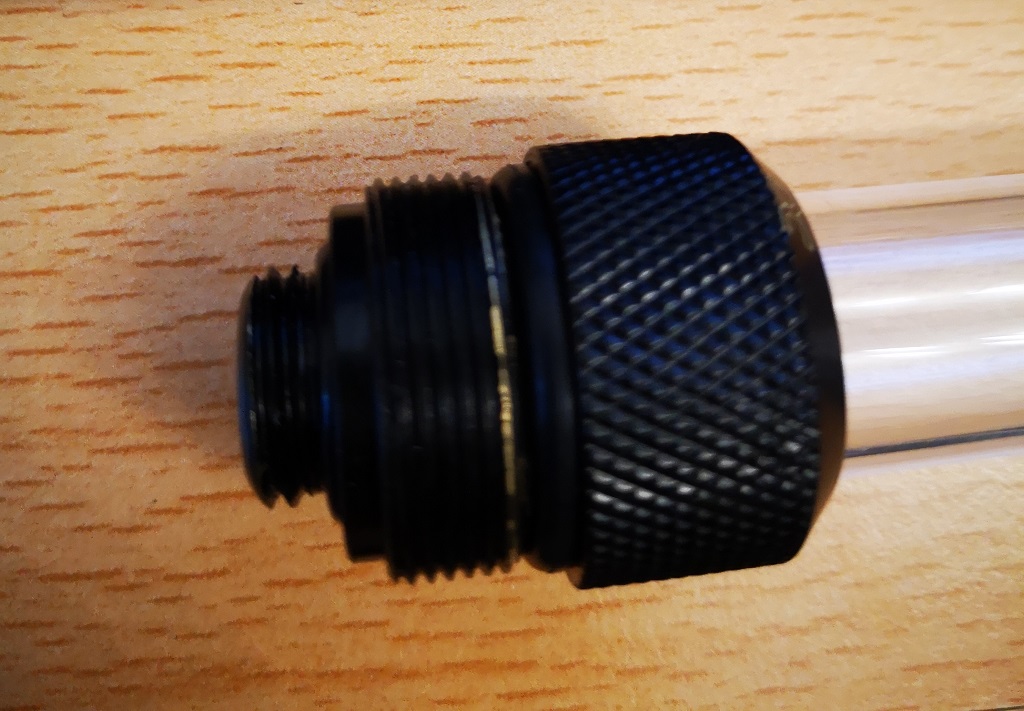

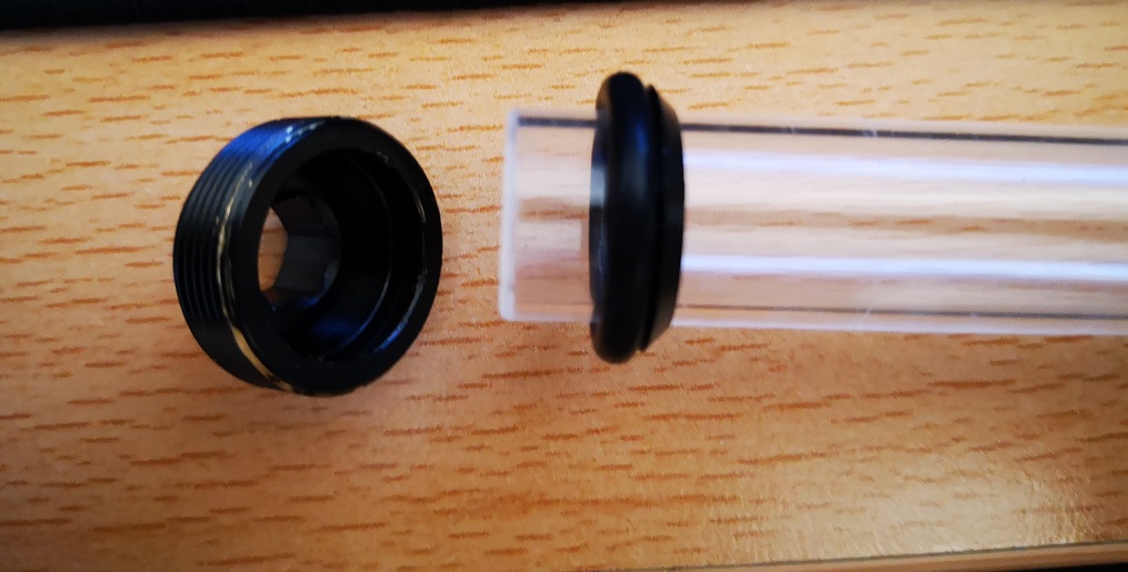

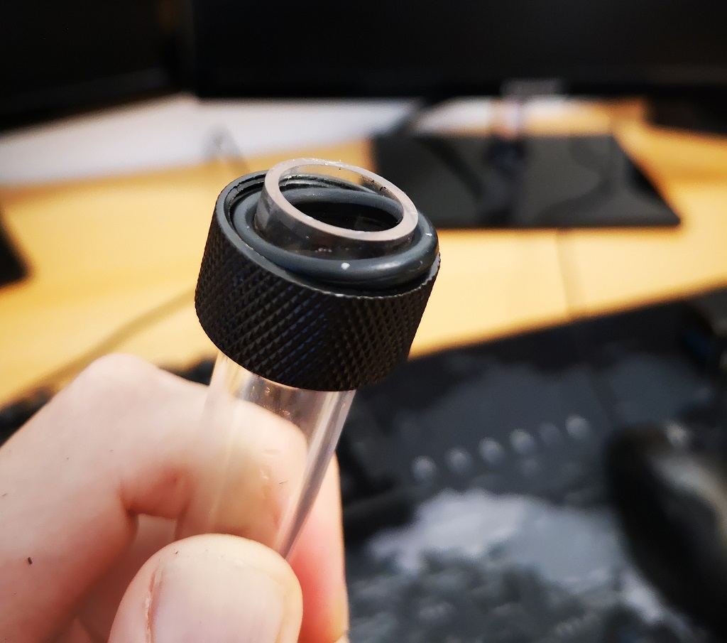

Und bereits jetzt habe ich Schwierigkeiten den (das?) Hard Tube mit dem Fitting zu verbinden :freak:
Problem:

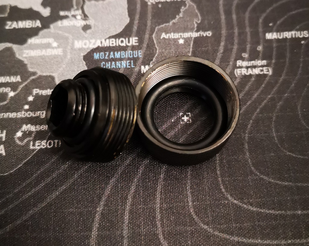

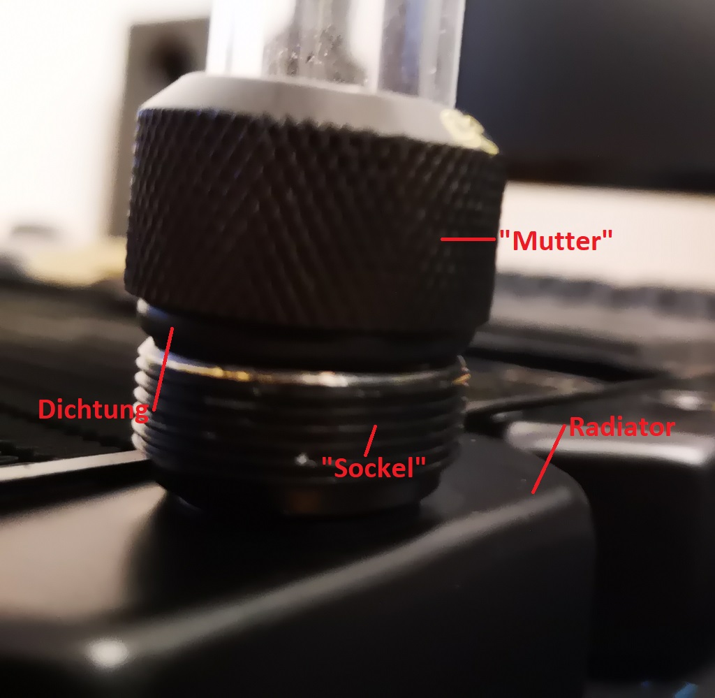

Das Fitting besteht ja aus 2 Hauptteilen.

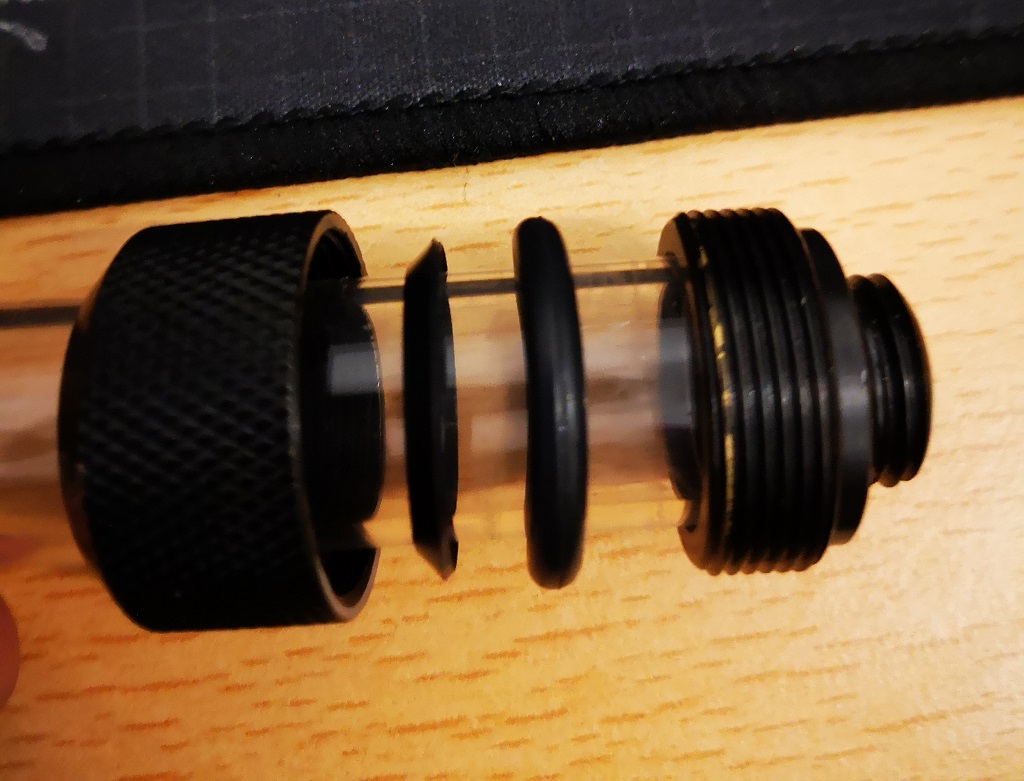

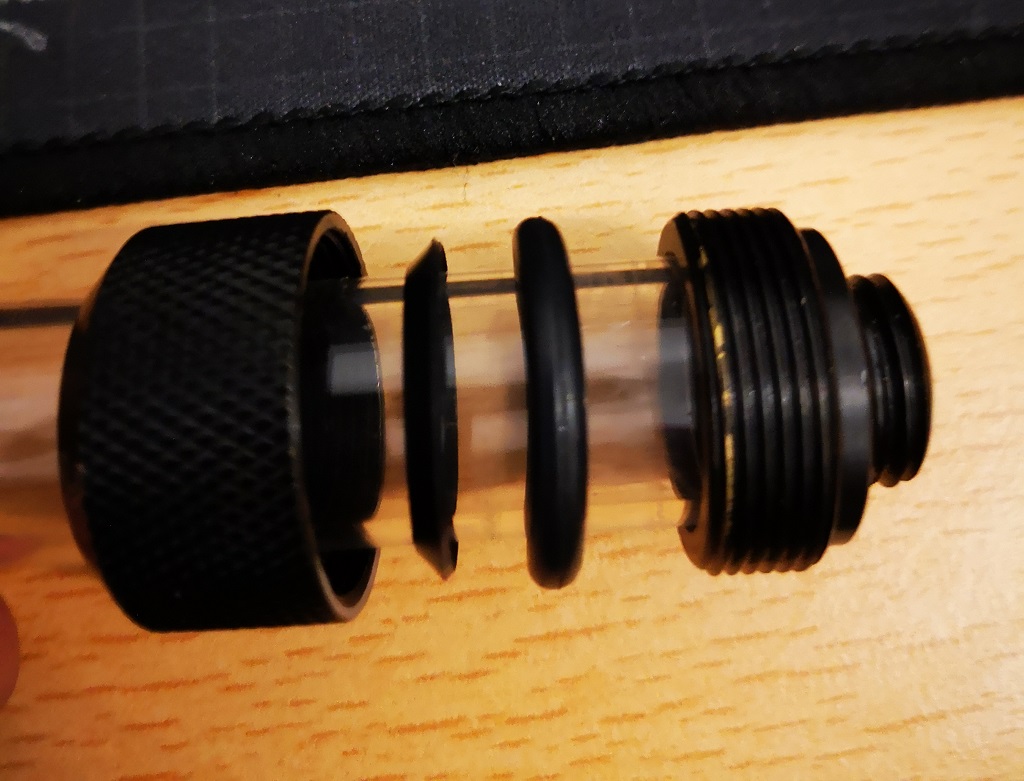

Man schraubt diese auseinander, die "Mutter" zieht man über den Tube, dann verbindet man das Tube mit dem "Sockel" und verschraubt die beiden Teile. Die Dichtungen (2x an der Zahl) sollen verhindern dass Wasser austritt.
Okay, Konzept verstanden.

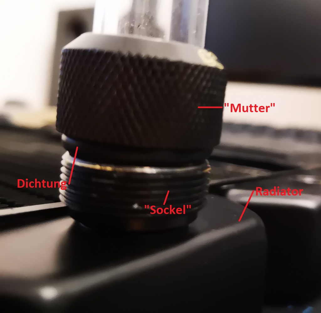

Wenn ich nun die Mutter inkl. der Gummidichtung über den Tube ziehe, kann ich diese nicht mehr verbinden, das Gummi dehnt sich aus und verhindert so eine Fixierung am Sockel.
Noch dazu kommt das Tube gerade mal 1mm Tief in den Sockel bevor es von der inneren Dichtung gebremst wird. Was mache ich Falsch? Sind die Teile nicht kompatibel miteinander? Muss ich das Tube VOR dem reinsetzen etwa mit dem Schlauch Entgrater bearbeiten?

Es kann helfen, die Tubes außen etwas anzuspitzen.
Also mit einem sehr feinen Schleifpapier, einem Entgrater oder einem scharfen Messer eine Fase auf den äußeren Rand setzen.
Die Tubes müssen bis zum Anschlag in dem inneren Teil des Fittings sitzen.

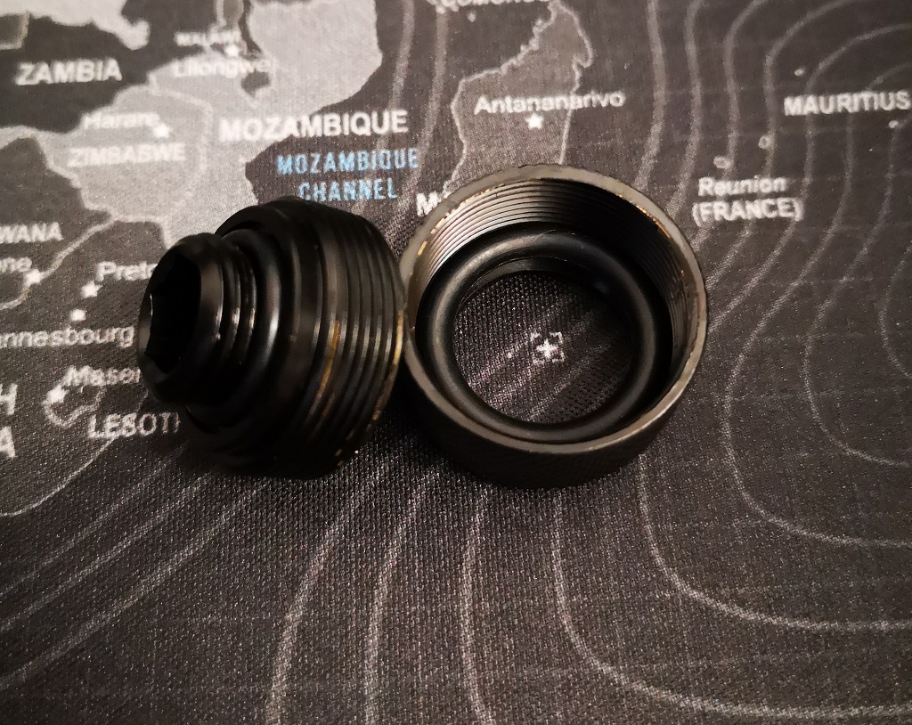

Okay danke, aber dennoch kriege ich ohne Gewalteinwirkung die beiden Fitting Teile nicht verschraubt. Schon gar nicht im Case wenn es soweit ist.... das ist doch sicher nicht gewollt oder? Sind die Teile kompatibel mit einander?
Das Rohr muss bis zum Anschlag in den inneren Teil des Fittings rein.
Erst wenn du das geschafft hast, dann greifen die Gewinde der Überwurfmuttern richtig und können alles perfekt abdichten.
Das sollte dann auch funktionieren und die Reihenfolge in deinen Fotos ist korrekt.
Die leicht herausstehende Dichtung an der Unterseite des Fittings kannst du mit dem Finger wieder in ihre Position bringen.
Dann sollte (!) es funktionieren.
Du hast jedenfalls prinzipiell die richtigen und zueinander passenden Rohre/Fittinge gekauft.
Das SOLLTE passen.
Aber wie gesagt... Alphacool... Toleranzen...
Bei den gerade Fittingen hätte ich da noch recht wenig Schmerzen, aber gerade gewinkelte und drehbare Fittinge würde ich von Alphacool NIEMALS verbauen.

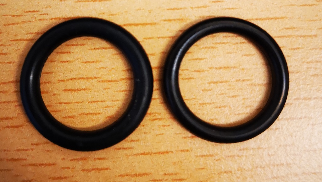

Ein Freund gab mir ein Tipp die Dichtung für 30 Minuten in den Kühlschrank zu legen, damit diese kleiner wird und es besser verschraubt werden kann... ich weiß ja nicht... Gummi und kälte?

Zum Kühlschrank: Wird keinen Unterschied machen.
Schadet aber auch nicht.
Wenn überhaupt, dann muss aber das Rohr in den Kühlschrank.
Denn das gekühlte Teil soll ja kleiner werden.
Wenn du also Fittinge kühlst, dann passen sie ja noch schlechter um das Rohr drumrum...

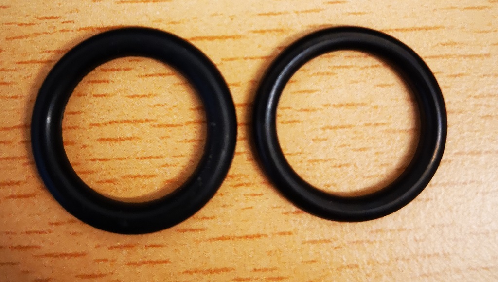

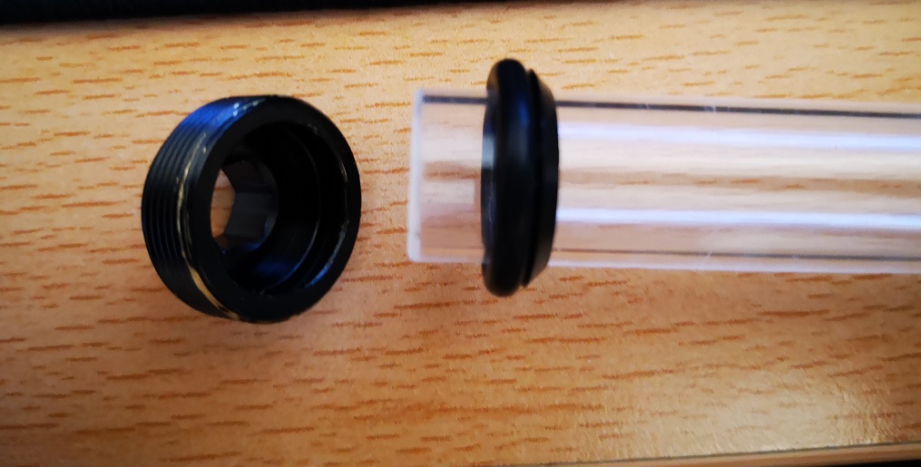

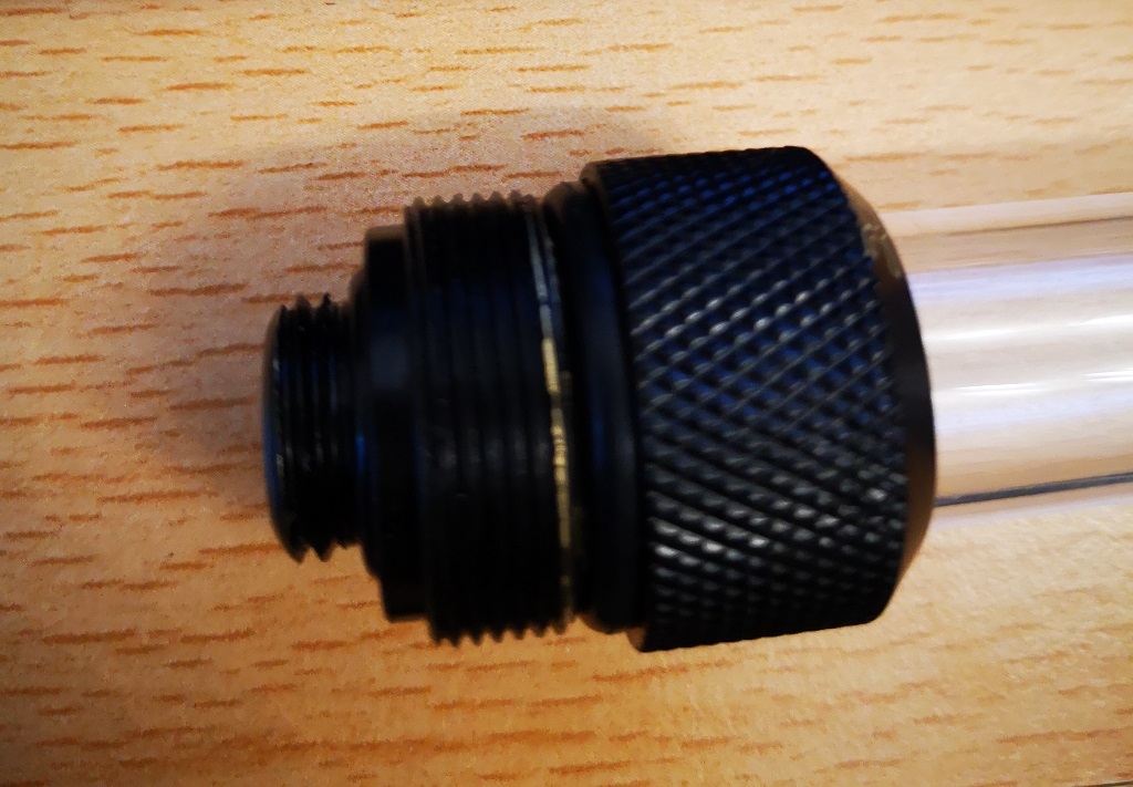

So, habe versucht mit Schlauch Entgrater etwas anzurichten. Keine Chance.
Ob PMMA oder PETG Rohre (habe beides bestellt), keines krieg ich auch nur annähernd miteinander verschraubt.
Wenn ich die innere Dichtung aus dem "Sockel" rausnehme, geht der Tube bis zum Ende rein, mit der Dichtung keine Chance, jedenfalls nicht ohne Zange und Hammer.
Aber zugeschraubt bekomme ich es dennoch nicht. Die 2. Dichtung die am Tube sitzt ist du dick.

Habe nun ein 90 Grad Winkel ausprobiert.
Der geht ohne Probleme, SO muss das sein. Liegt also doch nicht an mir^^
Der Unterschied im Durchmesser liegt bei 2mm (rechts = 90° Fitting).
Diese 2mm machen es unmöglich das Tube zu fixieren.
