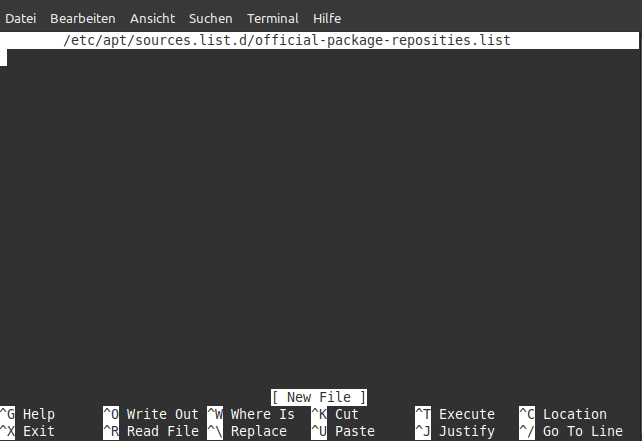

zelect0r schrieb:
In der ersten Zeile von "Victoria" auf "Virginia" ändern.
Habe ich nicht oder bin ich da falsch?

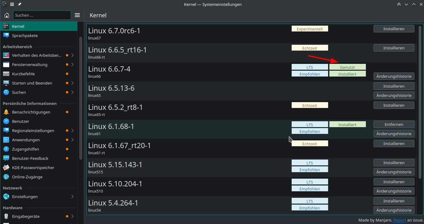

ich hab die Karte auch mit Kernel der 5er Generation benutzt, wenn ich das noch richtig weiß. 6.1er Kernel hab ich auch noch drauf, genutzt wird aber 6.6.7:
Also eigentlich sollte die Karte komplett laufen
du muss die datei dessen pfad du da eingefügt hast dann öffnen, nicht deren Pfad in eine neue lere datei einfügen :-)

"reposities" ist definitiv vertippt. Auf der Konsole ist es übrigens immer gut, mit der Tabulator-Taste die Autovervollständigung zu nutzen, damit das nicht (ständig) passiert.

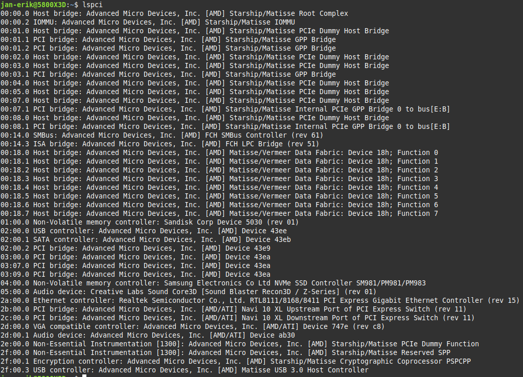

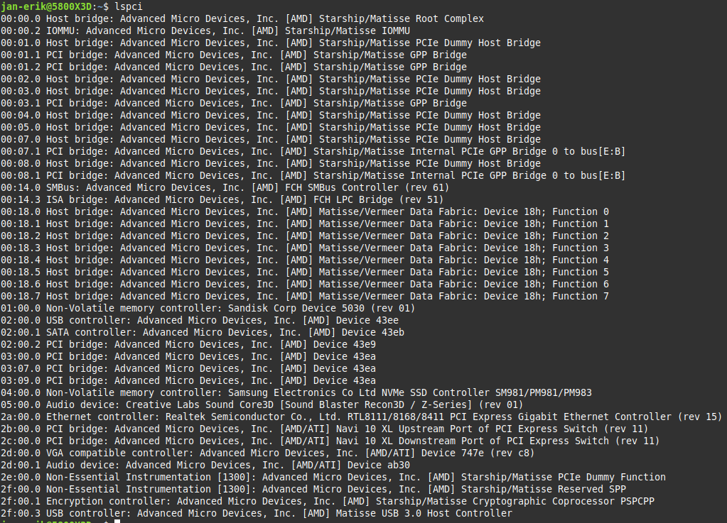

je87 schrieb:
wenn du im terminal lspci eintippst (und enter) werden die pci geräte gelistet, von da habe ich die Zeile (bei mir)
Okay! Das hat tatsächlich funktioniert. Sieht bei mir dann so aus:

Ja, steht da auch mit device soundso. ich würds einfach mal testen. aber lad erstmal mit deinem softwareinstaller keepassxc runter :-)

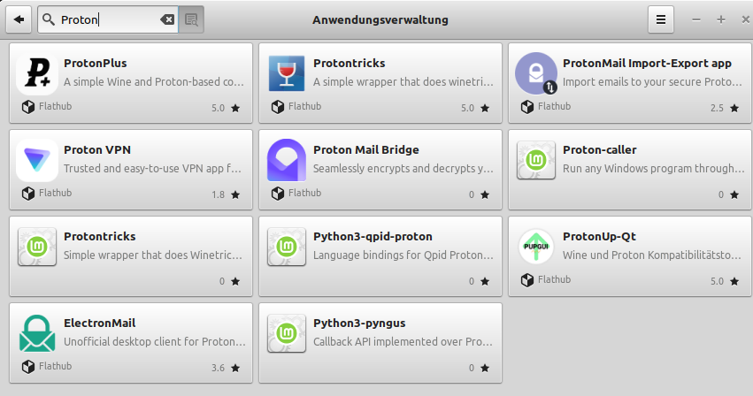

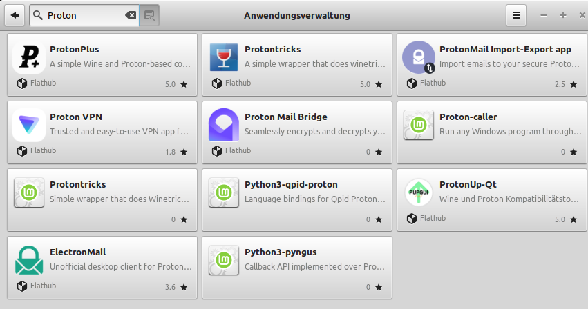

Öhm...welches Proton? Ist da überhaupt das Richtige dabei?

je87 schrieb:
Werde dann mal Proton installieren.
Wird automatisch runtergeladen, wenn du ein Windows Spiel im Kompatibilitätsmodus startest. Da musst du gar nichts tun.
