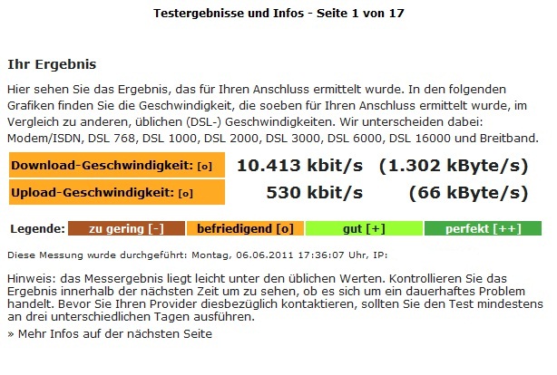

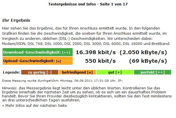

Ich hol den Thread nochmal hoch. Nachdem jetzt alles wunderbar läuft, wollte ich gerade mal einen Speedtest machen und kam zu folgendem Ergebnis.
Das Notebook welches Über WLan Zugang verfügt ist weist bessere Werte auf als der PC der über ein Kabel mit dem Modem verbunden ist. (siehe Screenshots, links Wlan, rechts Lan)
Ist das normal dass die Werte so abweichen?
Ich würde noch weitere Tests machen um auszuschließen, dass hier die Seite gerade nur ausgelastet ist.
Ansonsten sind so ziemlich exakt 10 Mbit etwas merkwürdig. Ist der Kabel-PC denn auch wirklich mit 100 Mbit mit dem Modem/Router verbunden?
Jo, die 100 Mbit hat er.
Gerade den Test nochmal gemacht. Download 10.487 kbit/s (1.311 kByte/s) - befriedigend, Upload 516 kbit/s (65 kByte/s) - zu gering.
das "lange" Kabel könnte ein Problem sein ?
hast du mal das notebook am switch per Lan getestet?
Jo, das Kabel scheint wohl das Problem zu sein.
Hab das Notebook mal direkt am Router eingestöpselt den Test dann erneut gemacht.
Ergebnis: Download 21.864 kbit/s (2.733 kByte/s) - perfekt, Upload 567 kbit/s (71 kByte/s) - befriedigend.
