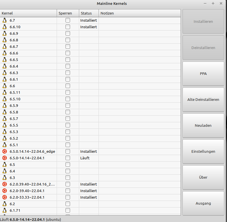

Garmor schrieb:

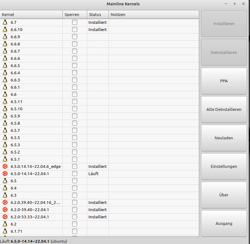

Du kannst immer noch auf Kernel 6.5 über die Aktualisierungsverwaltung upgraden. Wie oben geschrieben: Ansicht -> Linux-Kernel.
Das habe ich erledigt. Weiß jemand warum der 6.6 oder 6.7. nicht angeboten wird?
Weil die direkt von Ubuntu übernommen werden und die haben immer nur für jede ihrer alle sechs Monate erscheinenden Zwischenversionen einen Kernel, der dann für neun Monate supportet wird. Dementsprechend ist das der Kernel von Ubuntu 23.10.

angeblich soll man kernel version 6.4 mindestens haben. den würde ich dann noch besorgen vor dem zocken.
Hab ich ja gemacht. Bin beim 6.5er (neuer wird mir nicht angezeigt) und trotzdem wird die 7800XT noch immer nicht richtig erkannt. :(

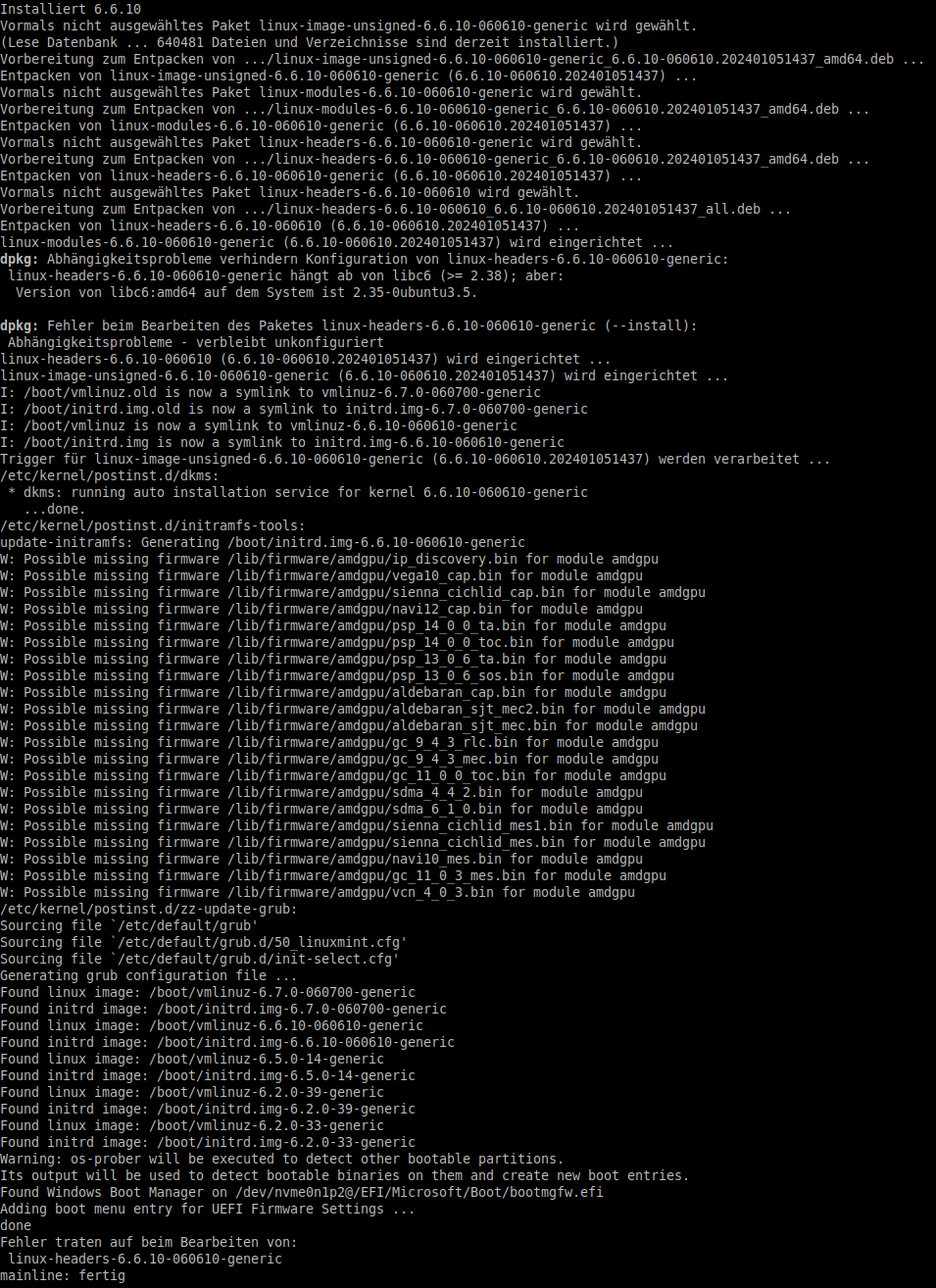

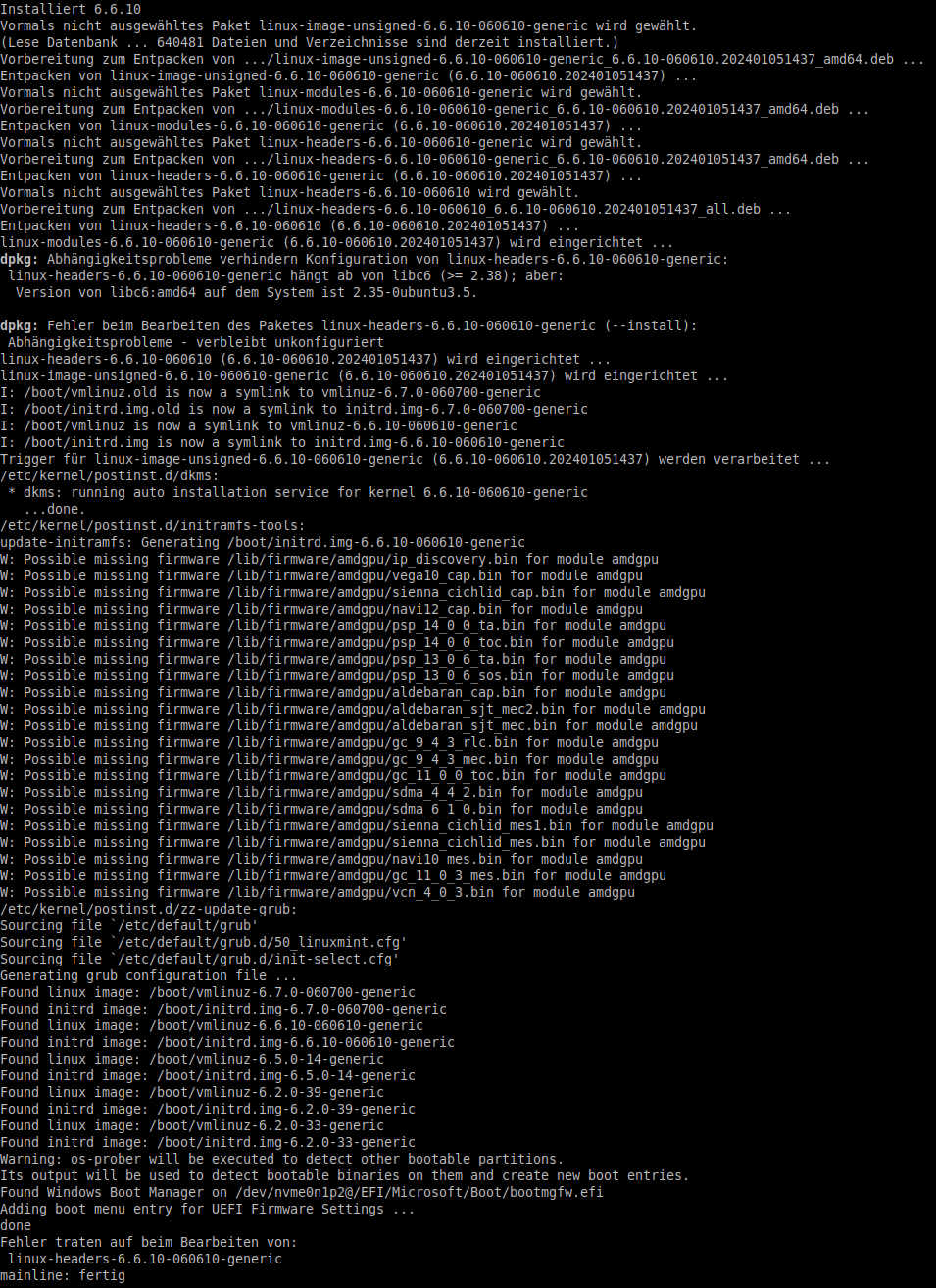

Ich habe gerade versucht nach der Anleitung
Alexander2 schrieb:
einen neueren Kernel zu installieren. 6.7 oder 6.6.10 laden aber nicht, sodass ich im "Boot-Menü" wieder mit meinem "alten" 6.5er starten musste. Im Screenshot (während der 6.6.10 Installation) kann man sehen, dass diverse Einträge mit firmware amdgpu ein Problem zu haben scheinen.
Unter "Dpkg" gibts auch noch Fehler.

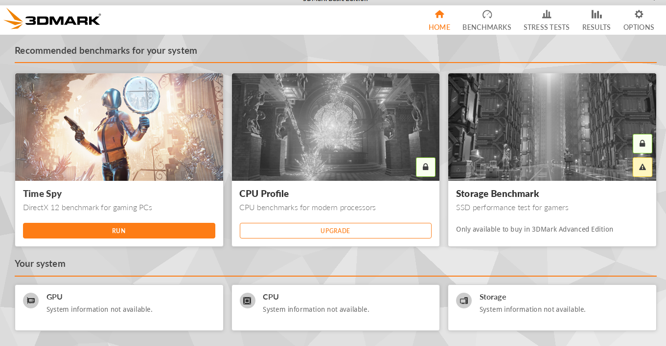

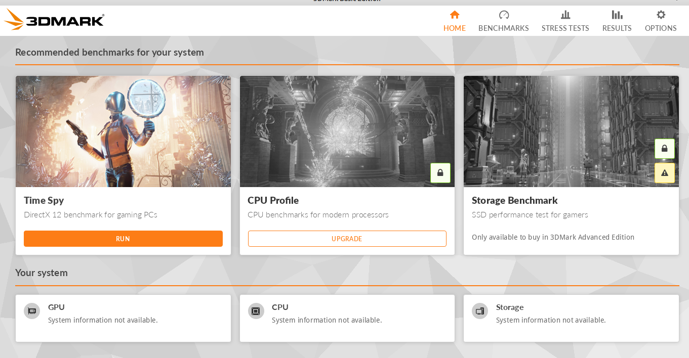

Funktioniert die GPU im erwartbaren Rahmen wenn du ein beliebiges Spiel startest?
Ich versuche es mal mit dem 3D Mark. Ist der kompatibel? Mit seinen 900MB ist der klein.
Die meisten Spiele sind sehr groß für meine 16000er Leitung. Da müsste ich die ganze Nacht durchlaufen lassen...

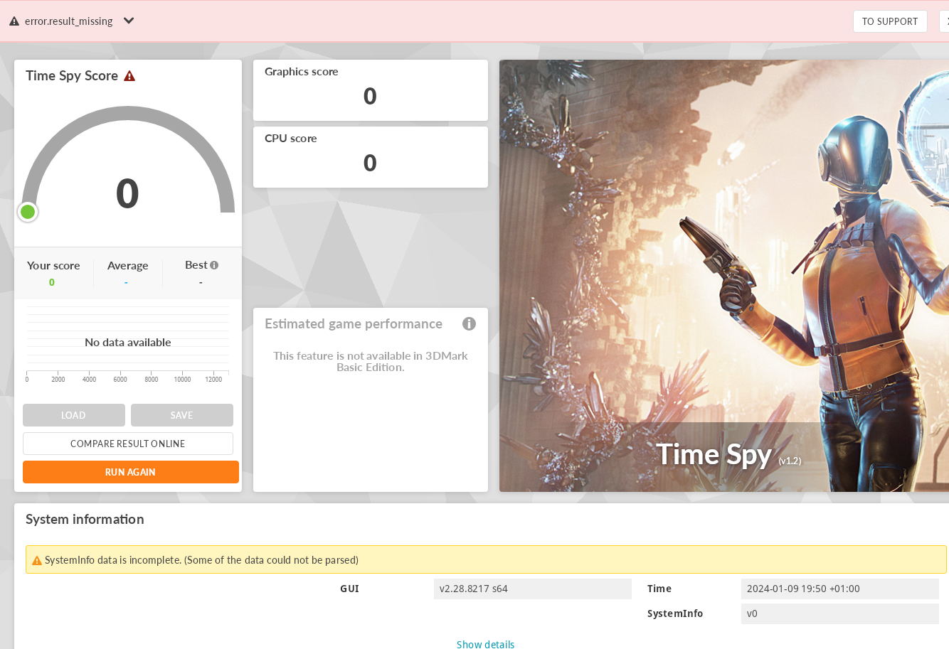

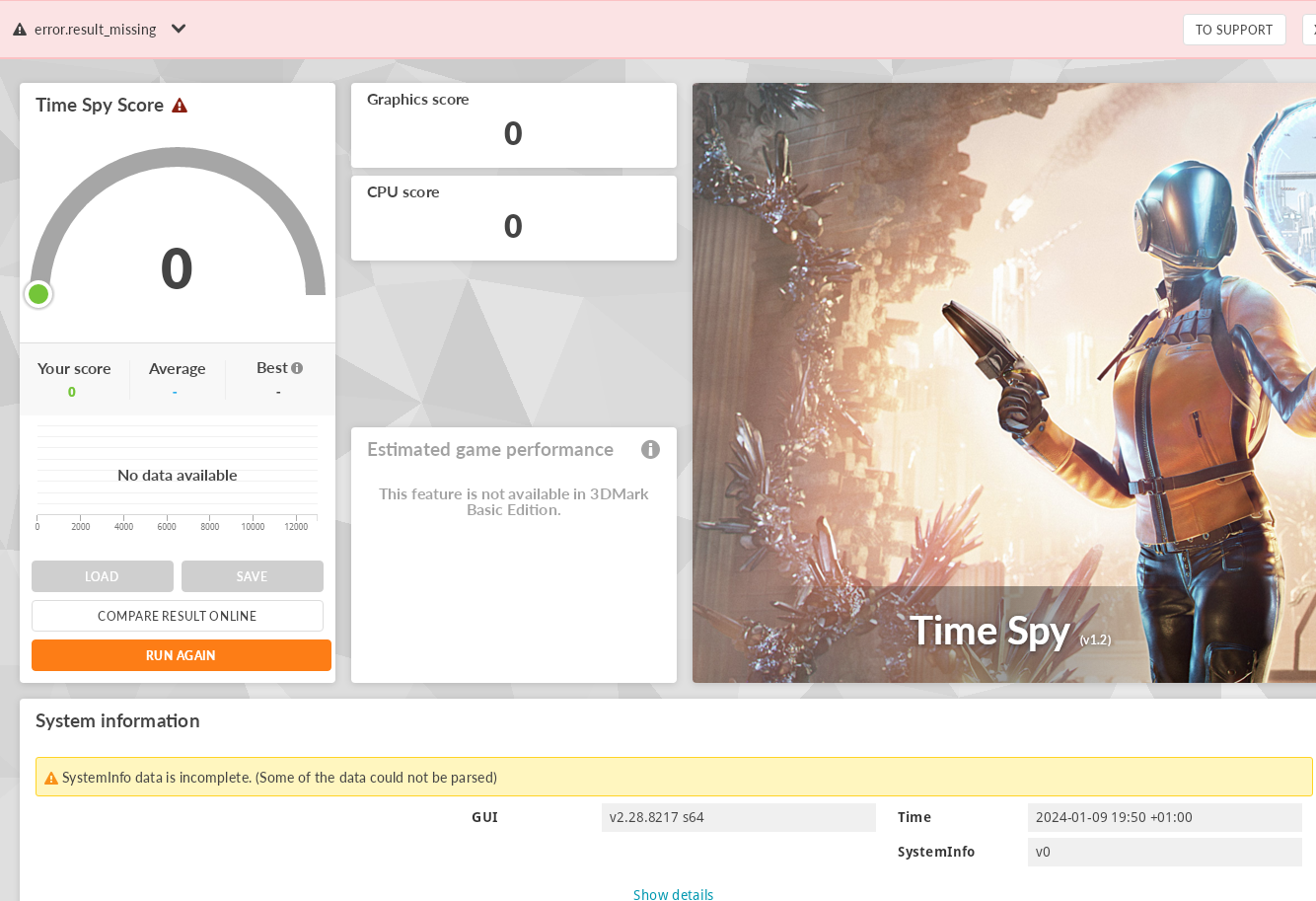

Also der 3D Mark läuft schon mal nicht.

Die meisten Spiele laufen doch nun mal unter DirectX.
@je87
Nicht wenn du Linux nutzt, üblich ist Vulkan oder OpenGL. Eine bessere Idee als mal ein Spiel oder eben Superposition zum testen zu nutzen hab ich gerade nicht.

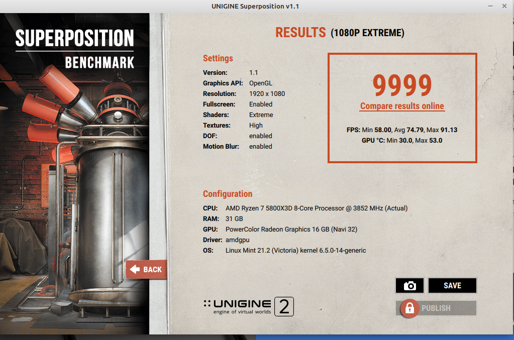

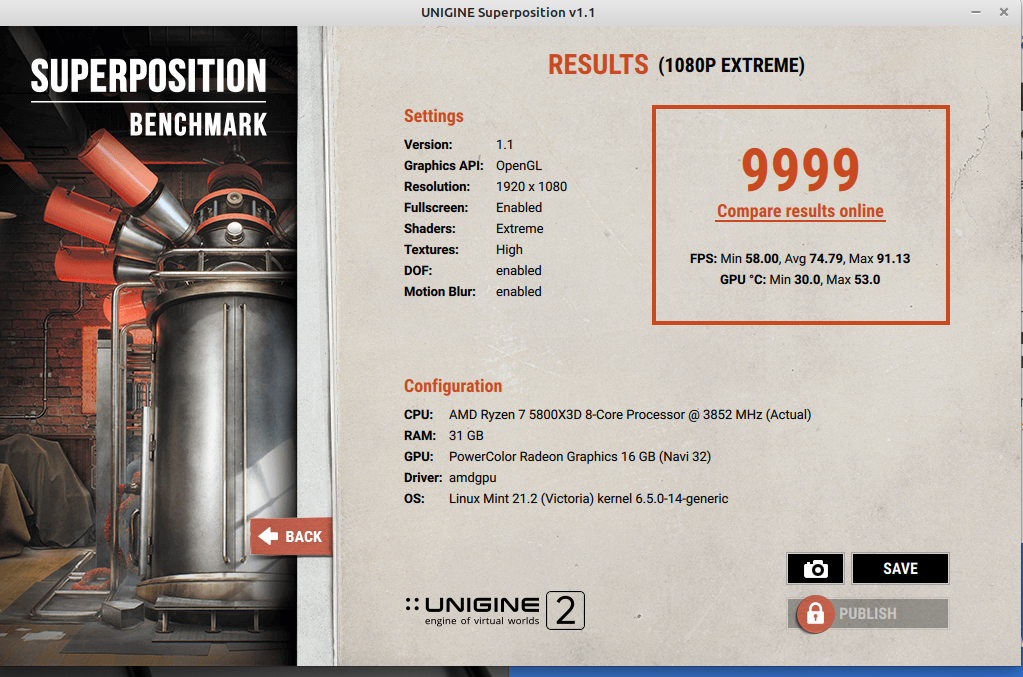

Superposition lief durch:

Na dann passt ja soweit alles erstmal, bis auf den nicht korrekt angezeigten Namen.

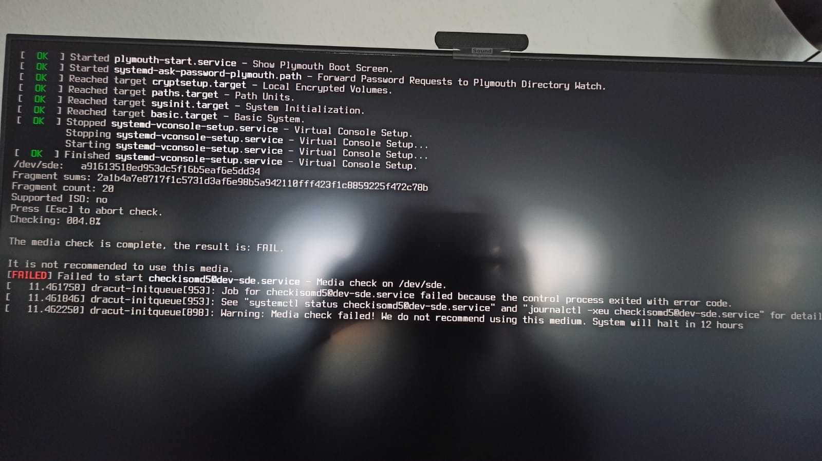

Ich dachte mir, ich versuche es dann doch mal mit Nobara, das jetzt in Version 39 rausgekommen ist. Ich habe ja noch eine 1 TB SSD übrig.
Nur leider:
und nu?
