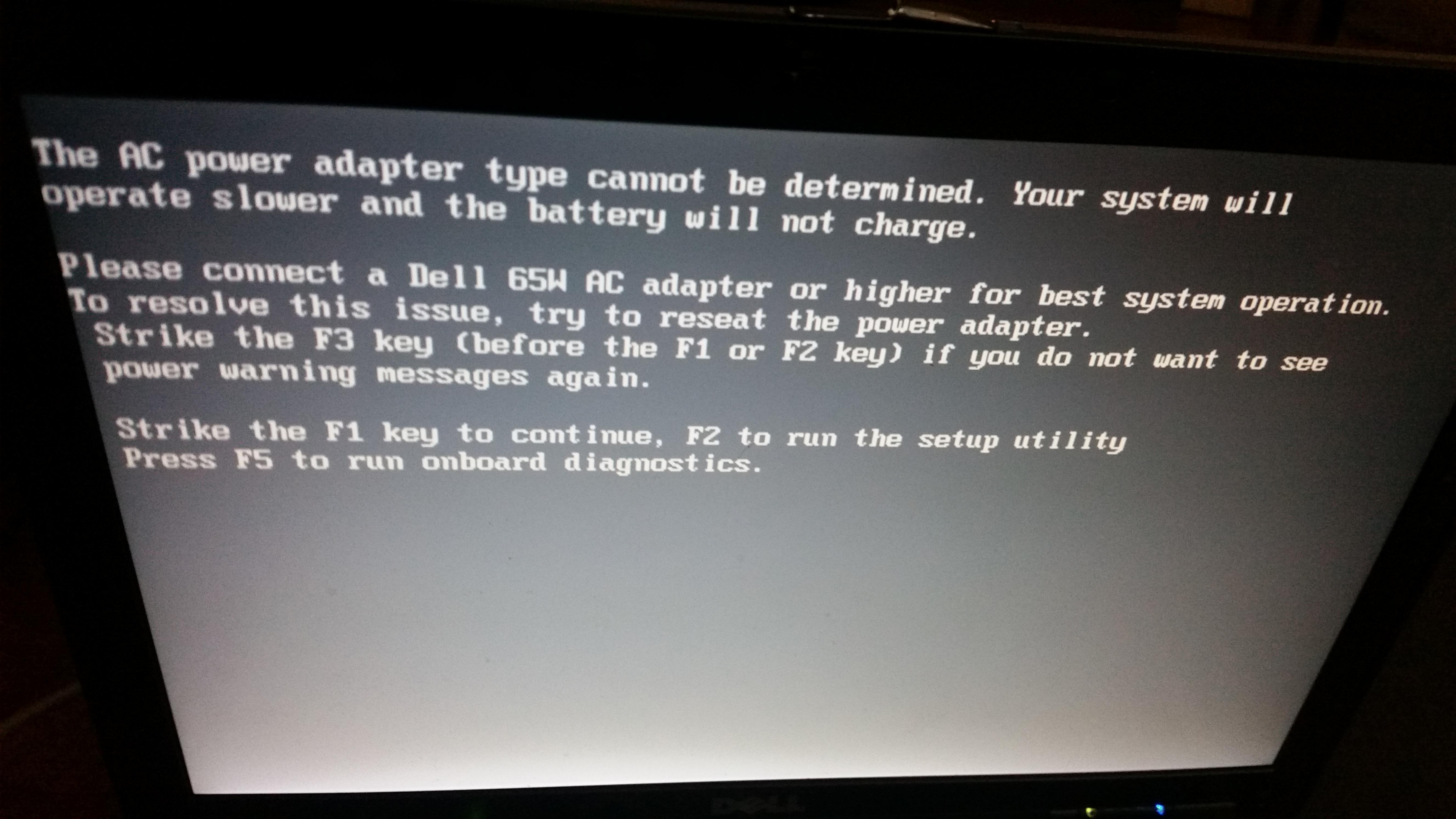

Achja, das Standard Netzgerät ging kaputt, mein Freund hat sich ein Ersatz geholt. Beim Start kommt immer die Fehlermeldung, welche ich hier angehängt hab. Wird immer mit F1 übersprungen.

Bzgl Bild: da ist das Netzteil "kaputt", Dell baut chips ins Netzteil ein, damit man nur die Orginalen benutzt. Kann normal damit weiterbetrieben werden, aber der Akku wird nicht mehr geladen. :freak:
Bzgl WLAN gab es bei Ubuntu 16.04 iirc n Fehler im Auslieferungszustand - hast du schon mal die ganzen Aktualisierungen durchlaufen lassen? Geht es danach?
Ich weiß.. Notebook funktioniert nur mehr im Netz betrieb. Deshalb Kabel abziehn => Laptop aus.
