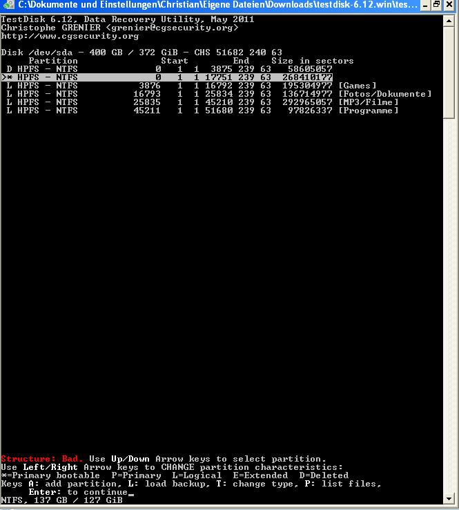

Jetzt habe ich doch noch ein Problem. Wie soll ich die Partitionen markieren (siehe Fotos) ?
Auf der oberen sind keine Dateien (no file found, filesystem may be damaged), auf der Partition in der zweiten Reihe ist WinXP installiert, die restlichen stimmen alle, da werden mir auch die Dateien angezeigt. Aber wenn ich die zweite als "primär aktiv" setze kommt unten im Bild die Fehlermeldung "structure: bad" (siehe Bild 1) Was muss ich da machen ?

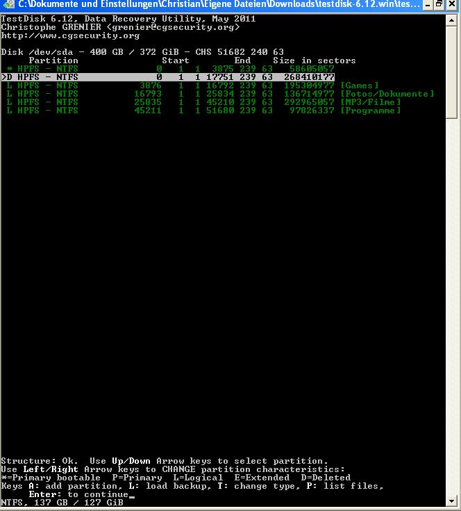

P.S. Wenn ich die leere Partition auf "Primär aktiv" setze kommt die Meldung "structure: ok" (siehe Bild 2)

Die markierte Partition überlappt sich mit der ersten und dritten, diese lässt sich nicht wieder herstellen. Du musst nach Partition Start und End gehen, die Größe siehst Du an 'size in sectors', Zahl durch zwei teilen - dann sind es kB, bei sector size von 512bytes. Da nur Du die vormaligen Partitionsgrößen kennst, musst Du selber abschätzen was passt!
