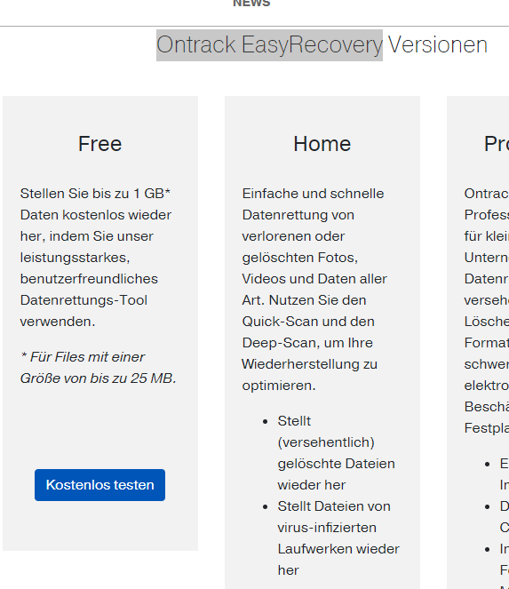

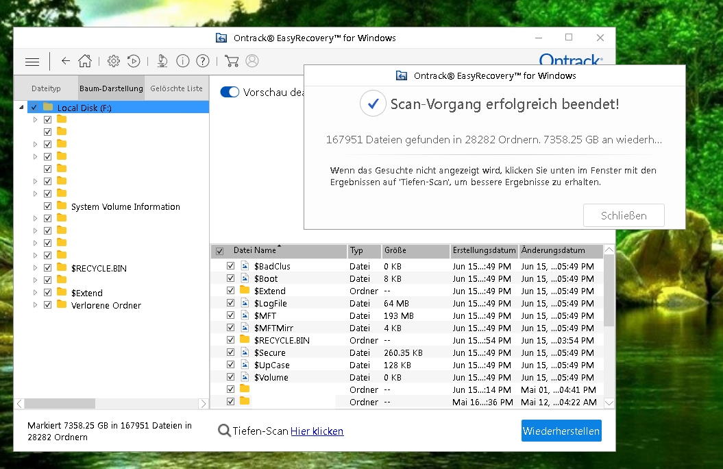

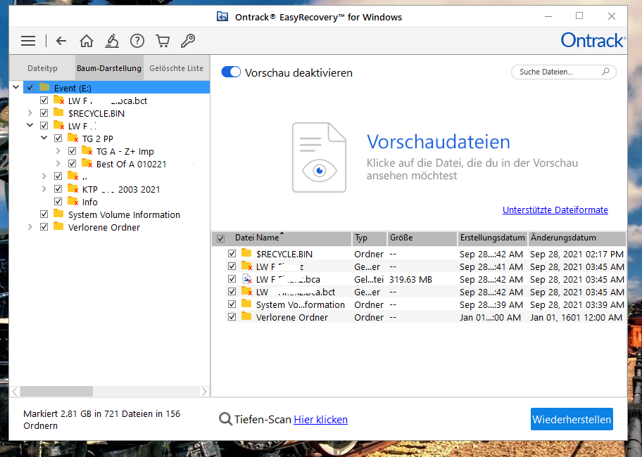

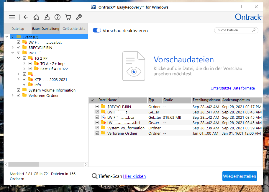

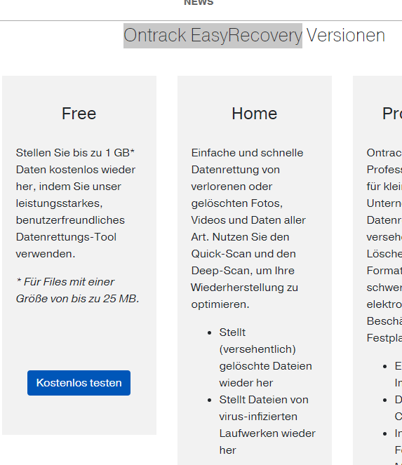

Lade dir mal Ontrack EasyRecovery herunter, und führe eine Suche damit aus.
In der freien Version kann man 1GB an Daten wiederherstellen. Aber die Version reicht aus, zu sehen ob da noch rettbare Dateien sind, wie in Bild 2.

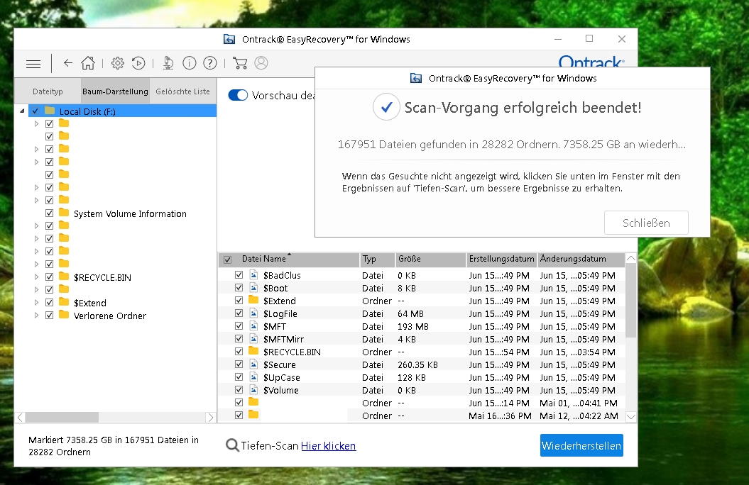

Ponderosa schrieb:
Zeigt mir wie auch Recoverit an das alle daten da sind.
Ordner ohne Namen? Hm

Ja ordner ohne namen. Die lösung dieses rätsels heist : User nutzte garfikprogramm um die namen unkenntlich zu machen". Wie gemein, ich weis Wobei, wären die bei der lösung des problems hilfreich? Scherz
Er hat den Screenshot bearbeitet, damit man die Ordnernamen nicht sehen kann. In diesem Screenshot sieht man übrigens auch, dass das Dateisystem NTFS ist.

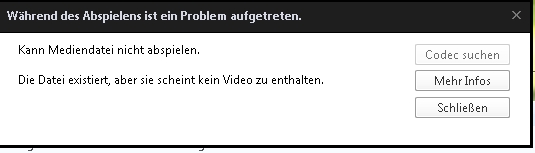

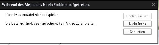

Ich hab mal in die Herstellung geschaut und testweise einige Files rausgepickt.
Datei Größe bei diesen stimmt (vermute ich mal). Dateiendungen sind ok (Mkv, Zip, Rar ect.), Namen sind ok ABER Videos kann er nicht abspielen, Zip/Rar ect. nicht entpacken, Images nicht anzeigen blablabla.
Ich weis ja nciht ob ich was übersehe oder mich evtl. doch etwas doof anstelle aber wenn das File hergestellt ist, sollte es doch auch "nutzbar" sein?
Edit: Bild von der PotPlayer Fehlermeldung. Rar files enthalten keine archive usw....
Nein, das ist ein weit verbreitete Fehlannahme. Je nachdem, wie beschädigt das Dateisystem ist, versuchen die Wiederherstellungsprogramme die Datei per File Carving wiederherzustellen. Hierbei ist es völlig normal und erwartbar, das ein großer Teil der Dateien nicht abspielbar sein wird.
