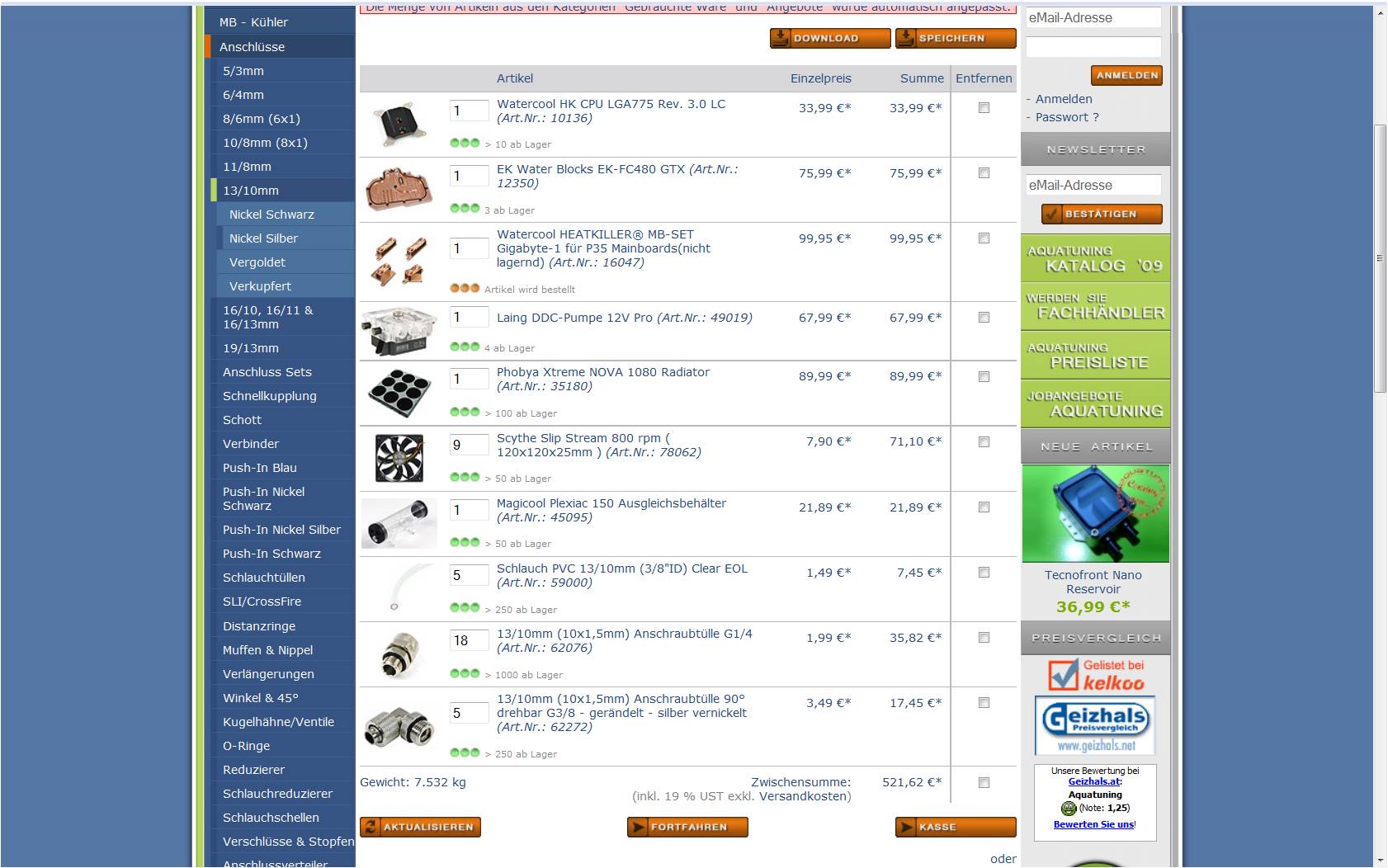

Müssen wir wohl oder übel nochmal erstellen, denn dirky8 hat nur einen Screenshot an seinen post gehängt :rolleyes:

Also dein Warenkorb naja ist irgendwie nicht mein Ding.
Die MB Kühler passen schonmal nicht.
Der Grafikkartenkühler ist für eine GTX 470 aber nicht für eine 480.
