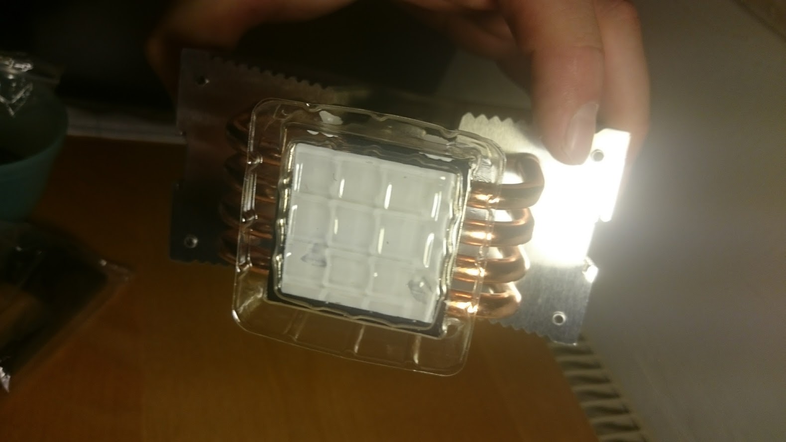

Wie schlimm ist das?

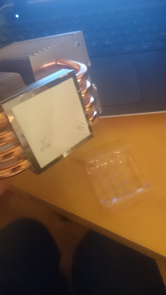

falls man es nicht erkennt: Beim Auspacken hat sich dieser Plastikschutz unter der Leitpaste gelöst und ist dann draufgeditscht. Jetzt hat die Leitpaste da so 2 "undichte" Stellen... o.O *Panik*

Das ist kein Problem, das verteilt sich beim an drücken!
Und nie in Panik geraten, immer ruhig bleiben, überlegen und warten bis jemand geschrieben hat.

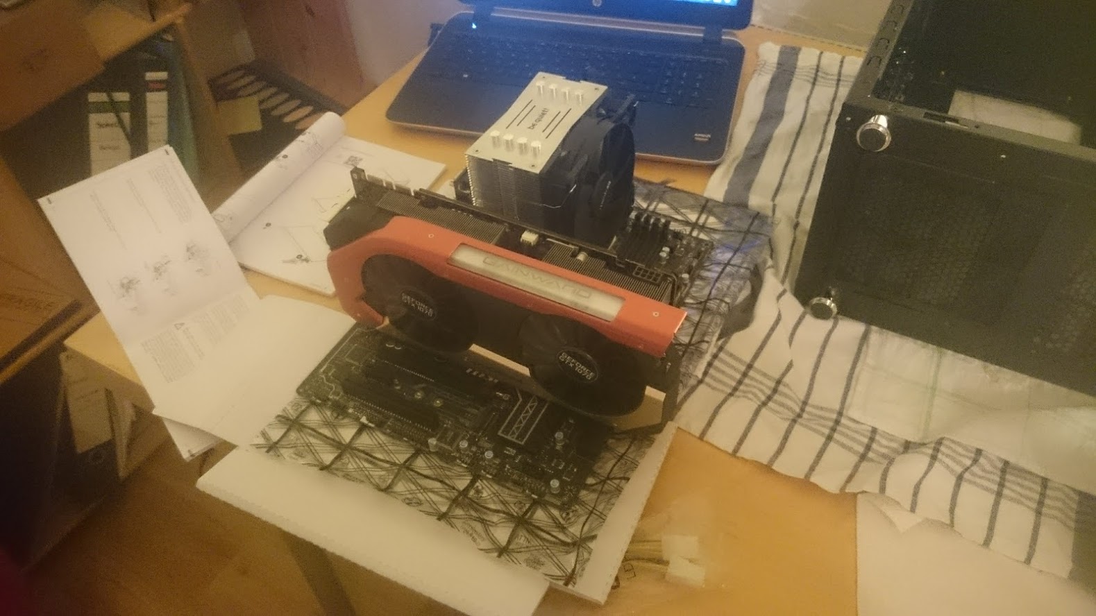

Hier mein aktueller Zwischenstand:
kurzer Zwischenbericht (könnt ihr evtl. in eine n00b-schocker-liste mit aufnehmen oder so... ist es bestimmt schon, aber so dullies wie ich, lesen es nicht haha ^^):
-Das mit der verschmierten Wärmepaste wäre gut vorher zu wissen.
-Außerdem habe ich einen mega Schreck bekommen, als ich gemerkt hab, dass ich bei dem Kühler ein paar Lamellen verbogen habe. Hab die wieder so gut es geht zurückgebogen und erst dann gemerkt, dass das auf den Videos auch ist und normal zu sein scheint.
-Als Unterlagen eignen sich teilweise die Kartons, Verpackungen oder Polster der eigenen Teile selbst hervorragend.
Jetzt überlege ich, ob ich das Mainboard so mit allem drauf problemlos ins Gehäuse kriege, oder die GraKa nochmal runter nehme. Außerdem überlege ich, was vorher noch einzubauen ist. Vom Augenschein her sieht es aus als wäre es keine schlechte Idee, erst noch das Netzteil zu montieren. Der Blu-Ray Player kommt ja von vorne rein, das dürfte egal sein. Festplatte bin ich noch unsicher, da die auch "unboxed" geliefert wurde und ich sie noch gar nicht so ganz ausgepackt habe. Die ist nämlich ganz gut in so Folie verpackt. Ich gehe jetzt einfach mal davon aus, dass ich die gleich noch rein kriege und da meine Freundin jetzt da ist und es mit einer Hand an jeder Ecke ganz gut gehen dürfte, werden wir das Einsetzen vom Mainboard gleich probieren, wenn ich das Netzteil gemacht habe.
Drückt mir weiter die Daumen und schreit, falls ich irgendwo wieder dumme Ideen habe. ^^
VG
Hallo, Bord einsetzen, nur mit cpu und Kühler, nimm die Grafikkarte wieder raus. Die kannst du besser stecken wenn das Board drin ist, die wird hinten mit dem Gehäuse verschraubt. Alles andere da nach.

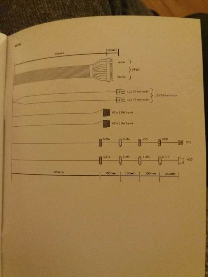

ok, cool, danke. Nächste Frage: Aus dem Netzteil kommen zwei SATA Stränge, einmal 3x SATA 1x HDD/DVD und einmal 2x SATA 2x HDD/DVD 1x FDD
Welchen soll ich nehmen?
Ist egal, muss von der Länge passen, wenn du das Kabelmanagement nutzt! Ist hauptsächlich interessant wenn sehr viel eingebaut wird.
Das Betriebssystem muss natürlich auf die SSD, du solltest zum installieren die HDD am besten abklemmen, damit wirklich alles auf die SSD kommt. (Einfach bei der HDD die Stromversorgung des Netzteils abziehen zum installieren, danach wieder anschließen.
