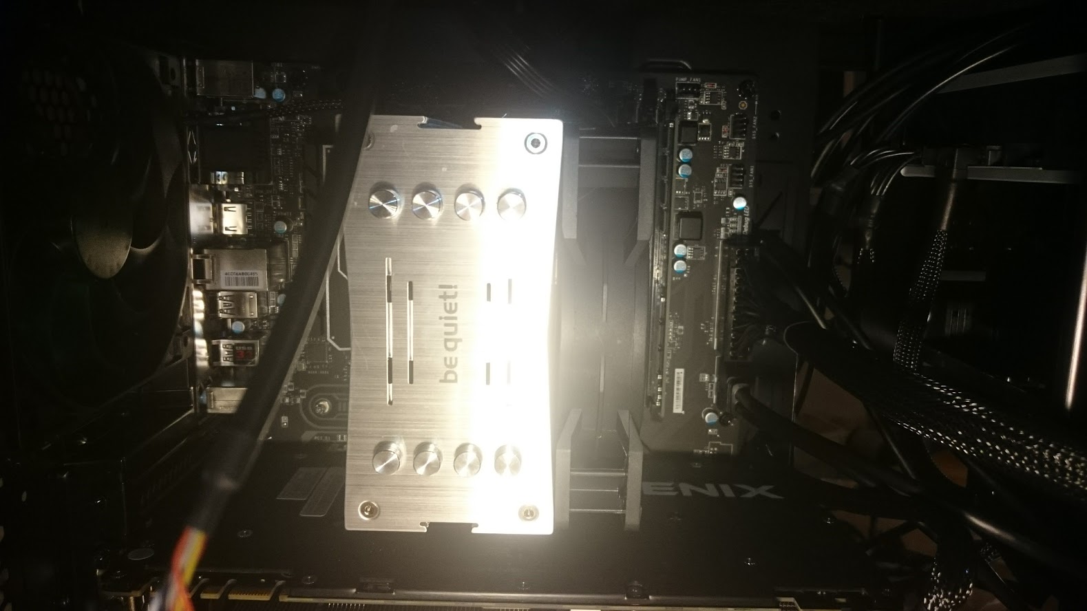

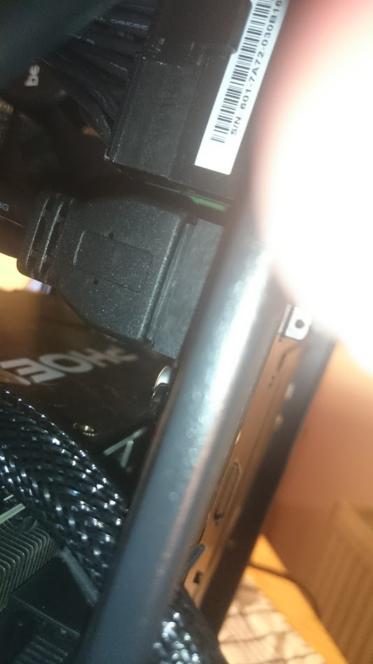

Ist das so richtig drin? Sieht noch so weit draußen aus, geht aber nicht weiter... hm...
ok, alles dran... o.O

Fronttaster (An), Reset, LED, Audio angeschlossen? Grafikkarte an Netzteil angeschlossen? Schick am besten Bilder vom Board mit allen Anschlüssen, möglichst nah und scharf.

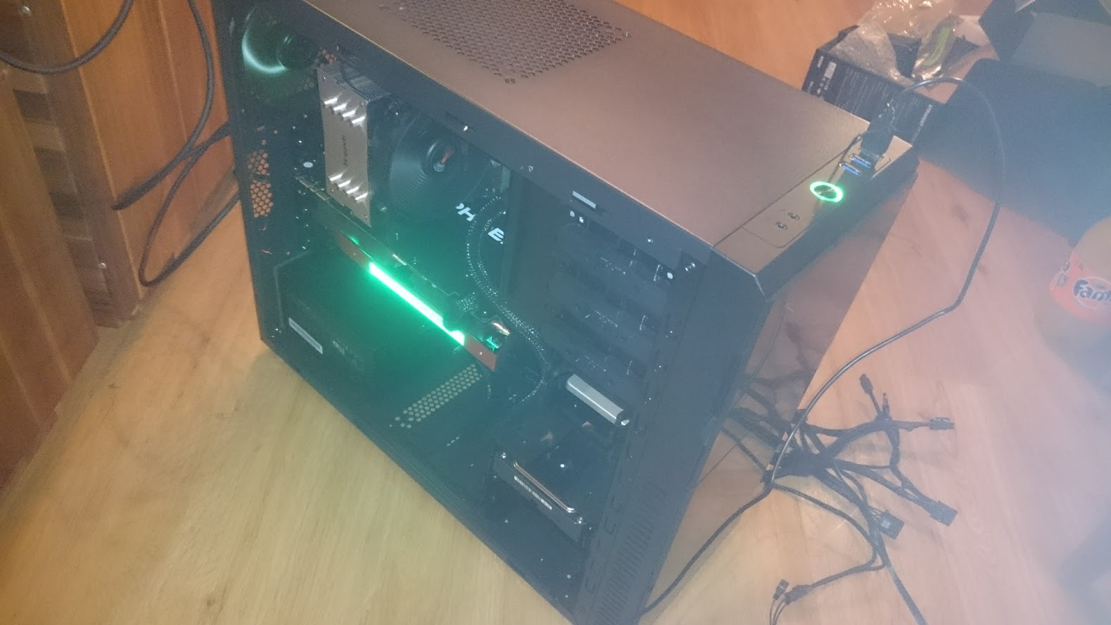

Läuft!!!!!!!!1!11111!einselfhunderelf!!!!!!!!!

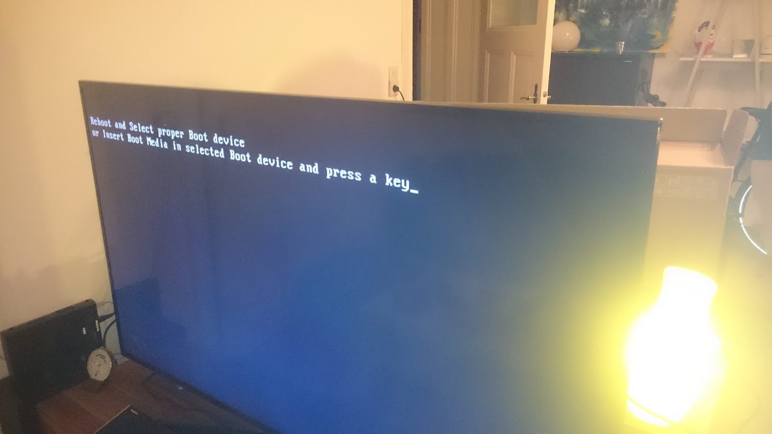

Ja, HDD ist nich dran. Versuche gerade mit dem Tool die Boot Datei auf nem USB Stick hinzubekommen. Der will dafür 4GB. Mein Stick hat natürlich die für 4GB üblichen Nicht-4GB, sondern 3,75 GB. Ich hoffe mal, dass das reicht.
Guck schon mal ins UEVI (Bios), ob du die Einstellung findest, vielleicht ist das schon standardmäßig eingestellt, guck ins Mainboard-Handbuch

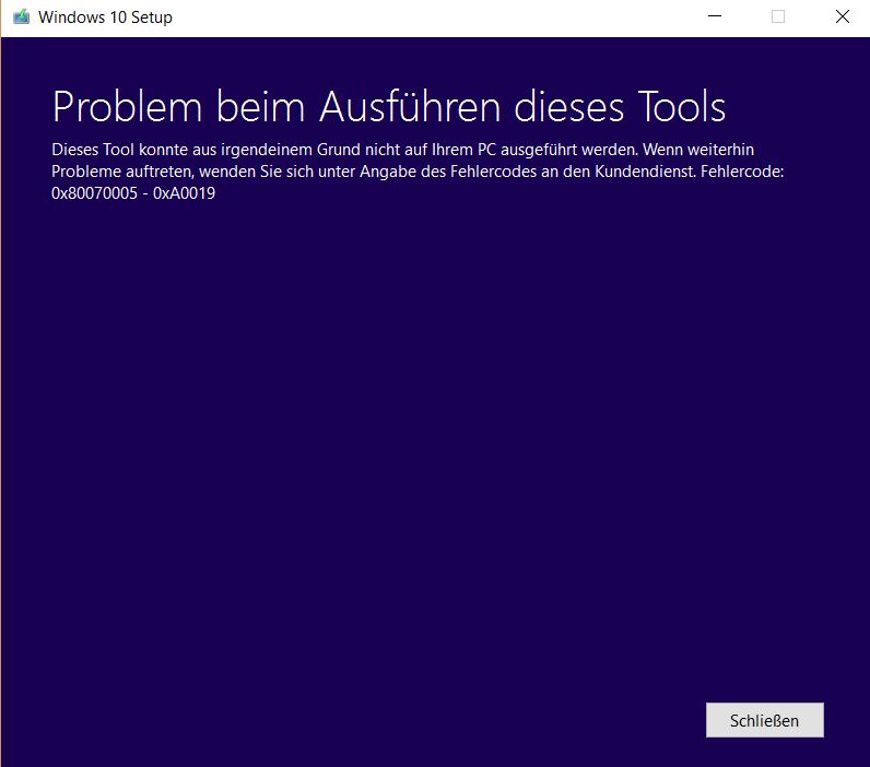

Wie rofl ist bitte dieser Windows-Hinweis.... "aus irgendeinem Grund" hahaha was soll das? :D

Der Windows Fehler kam jetzt nachdem ich versucht hab auf dem USB Stick die Boot Datei zu erstellen... Läuft erst gut, dann bricht er irgendwann beim zweiten Schritt ("Erstelle Windows-Dateien" oder so) ab. Habs jetzt nicht genau beobachtet oder recherchiert. Bin müde und raus. Gute Nacht euch allen! :)

mhm ok, geht natürlich nich. Hab sowohl Boot von UEFI CD/DVD als auch mein eigentliches DVD Laufwerk probiert, geht beides nicht. Vorher habe ich die .iso, wie beschrieben, auf DVD gebrannt.
