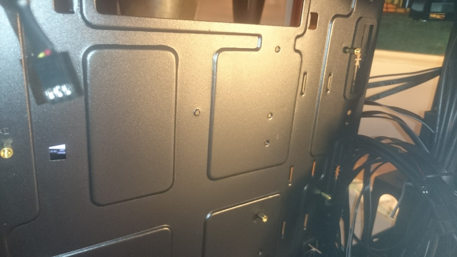

hahaha, sorry! Bin ja völlig bei dir, aber ist ne Menge Info und ich hatte die letzten Tage leider wenig Zeit. Und man stößt halt wirklich an so Kleinigkeiten, die für n00bz wie mich extrem hinderlich sind. Wie z. B. dass sich die Platzhalter unterschiedlich leicht befestigen. Manche lassen sich einfach komplett rein drehen, andere bleiben nach einer Umdrehung stecken. Muss ich mir darüber Gedanken machen, oder kann ich weiter im Text?
Und: Wie rum zum Teufel müssen diese verdammten Platzhalter überhaupt???
Ich habs jetzt so vermutet, dass das Gewinde nach innen zeigt. Ich gehe davon aus, dass das dann die Gewinde sind, in die die Schrauben für das Mainboard kommen...
ich bin dir jedenfalls sehr dankbar, lass dich von meiner n00binezz nich unterkriegen! ^^
Ich such jetzt ne kleine Zange und dreh die Dinger alle komplett rein... is bestimmt besser... DSC_0010 (1).JPG
Das sind Abstandshalter! Guck mal ins Handbuch vom Gehäuse Seite 2! Du hast ein ATX-Board!
Ja so ist es!
Ja, soweit bin ich zum Glück schon ^^ guck mal das Bild oben... die obere Schraube lässt sich ohne Kraft bzw Zange nicht weiter reindrehen, die unten ist komplett drin...
