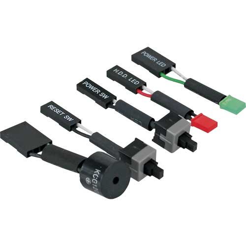

PS: Ich hab' mir mal sowas zugelegt.
ERGÄNZUNG:
Du musst den Kontakt an den Pins (Power Button) für >5s herstellen (gedrückt halten). Dann schaltetet das Board aus.
